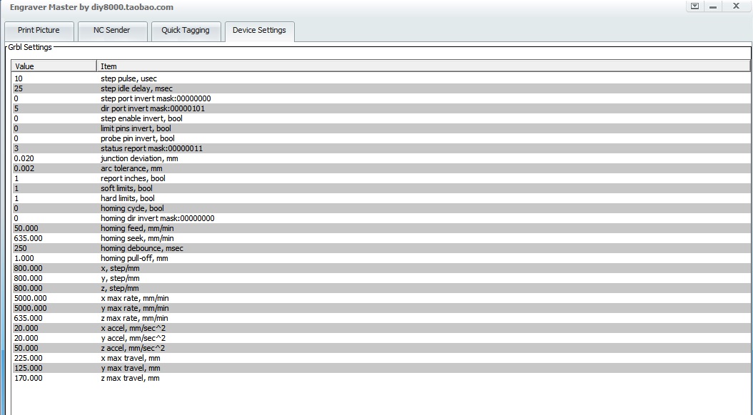

Нужна помощь. Взял станок 2418. Протестировал,все работало. И тут вдруг перестали работать шаговые двигатели. При подаче питание что то щелкает, в программах даю команду на перемещие, ноль реакции и программы виснут. Проги стандартные, которые шли со станком.

[quote="Марик545"]Нужна помощь. Взял станок 2418. Протестировал,все работало. И тут вдруг перестали работать шаговые двигатели. При подаче питание что то щелкает, в программах даю команду на перемещие, ноль реакции и программы виснут. Проги стандартные, которые шли со станком.[/quot
Проверь блок питания на плату приходит
Руками покрутить моторы крутятся
отсоедини моторы от валов попробу крутят шаговые?

Питание есть, лазер работает, валы сначало были под нагрузкой(не крутились легко) потом начали вращаться. Если питание выключить или проги закрыть, то валы вращаются лекго. Могла ли прошивка полететь?

Марик545 писал(а):перестали работать шаговые двигатели
Порт выставлен правильно?
вроде правильно. До этого работал, без замечаний.

Сообщение Gas »
Марик545 писал(а):вроде правильно. До этого работал, без замечаний.
после перезагрузки установки могли слететь - проверьте
COM3 115200. Залез в grbl настройки через LiteFire начал выставлять значения как в доковском файле который прислал продавец, двигатели делают пару шагов и опять встают, программа виснет. Значения в коде меняются.

Урааа! Все работает. Сделал как написал Sanek59 "Тут прошивка, тебе нужна grbl_v0_9i_atmega328p_16mhz_115200.hex https://yadi.sk/d/E-ExtMha377Zqy
Прошивку надо поставить через эту программу ARP Uploader (Arduino Hex Uploader and Programmer) http://www.getchip.net/posts/104-proshi ... ootloader/
При прошивке поменяй значени екак написано под программой на сайте "При попытке прошить Arduino Nano программа отказывалась видеть МК. Причиной стала неправильная установка скорости COM порта. По умолчанию скорость стоит 19200, а нужно 57600. Скорость порта в программе не задается явно, она прописывается в строчке «AVR Dude Params» — поменяйте в ней значение 19200 на 57600."", прописал в через Universal-G-Code-Sender значения которые отправлял продавец и все заработало.
