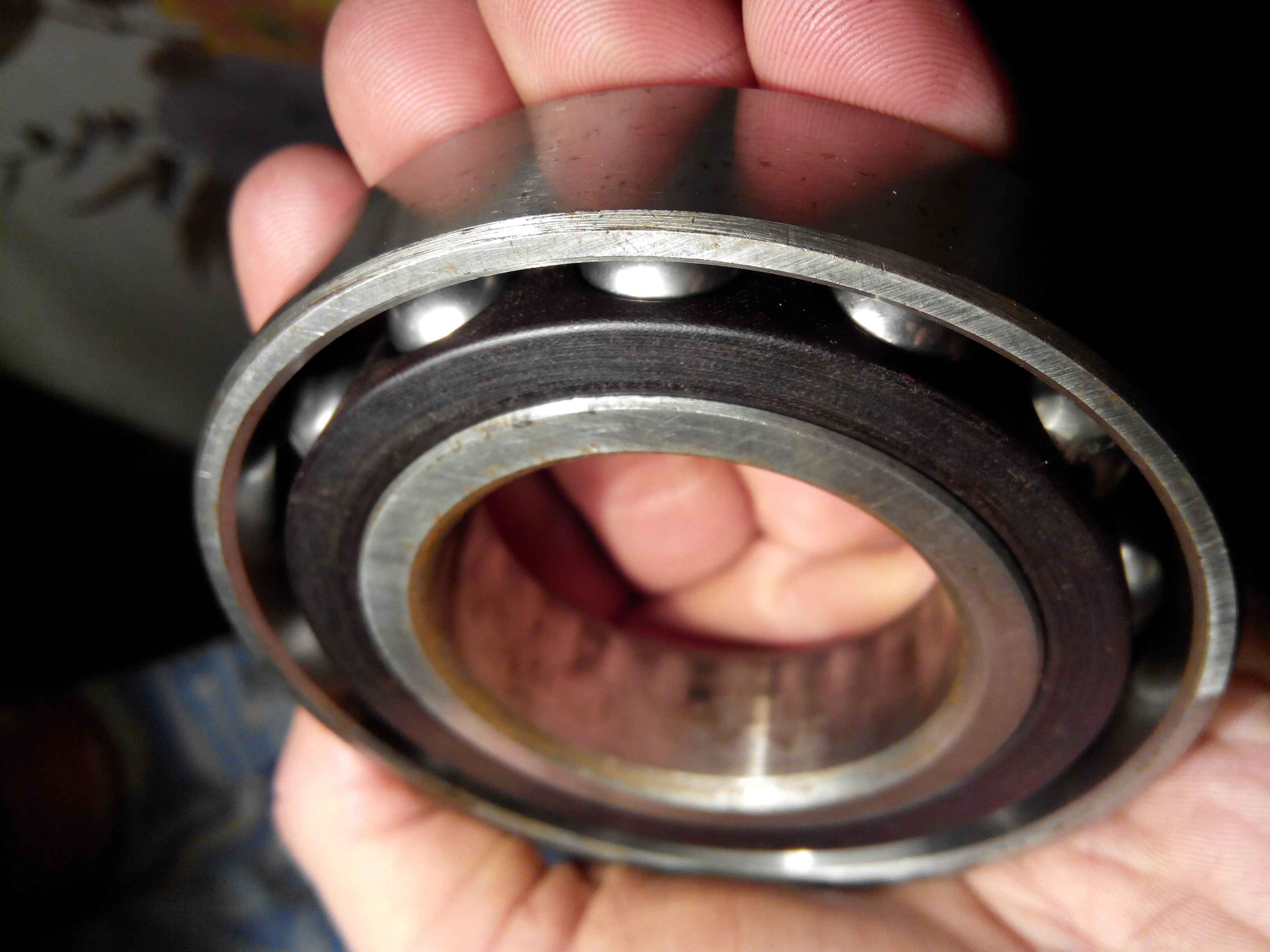

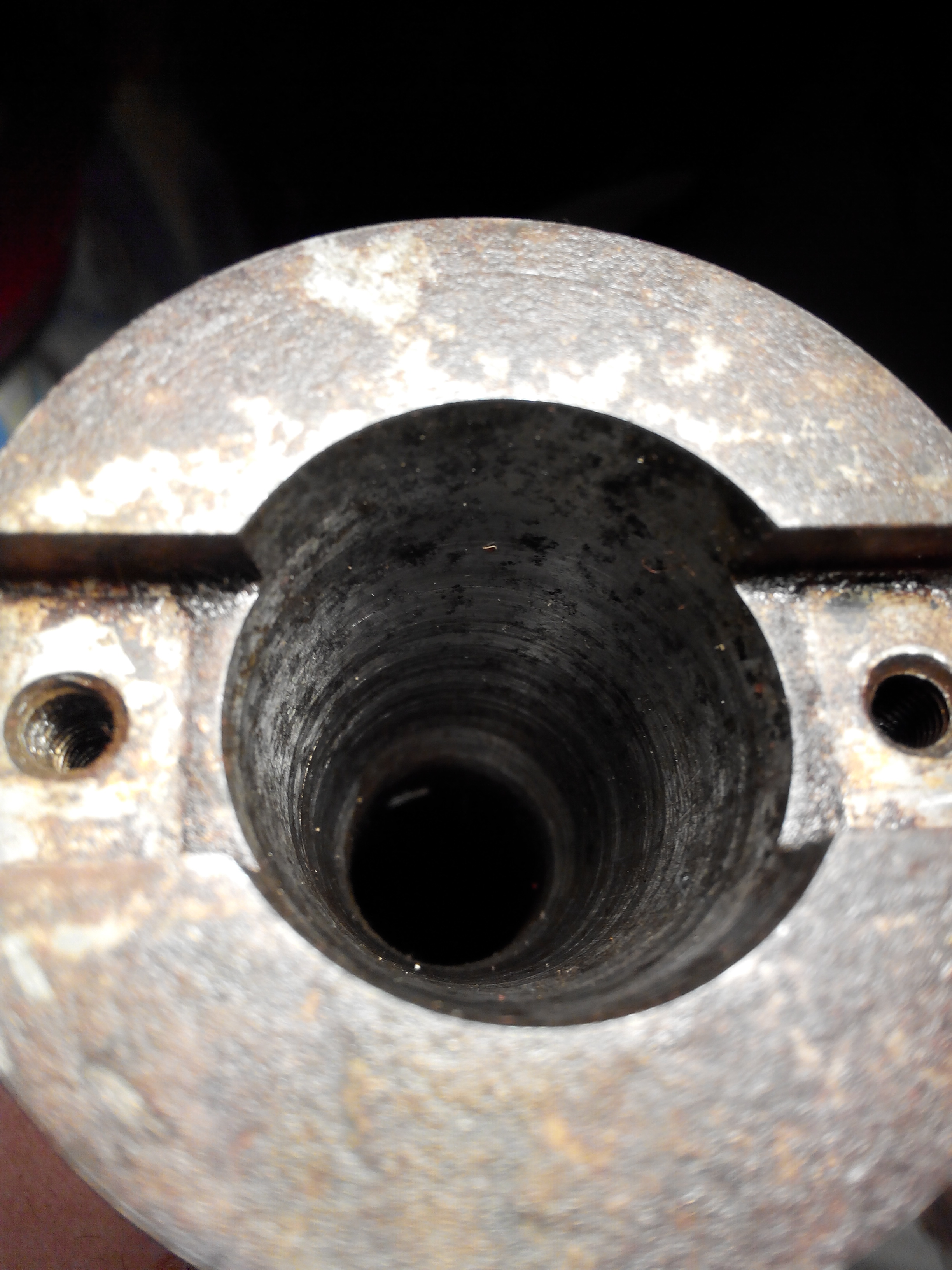

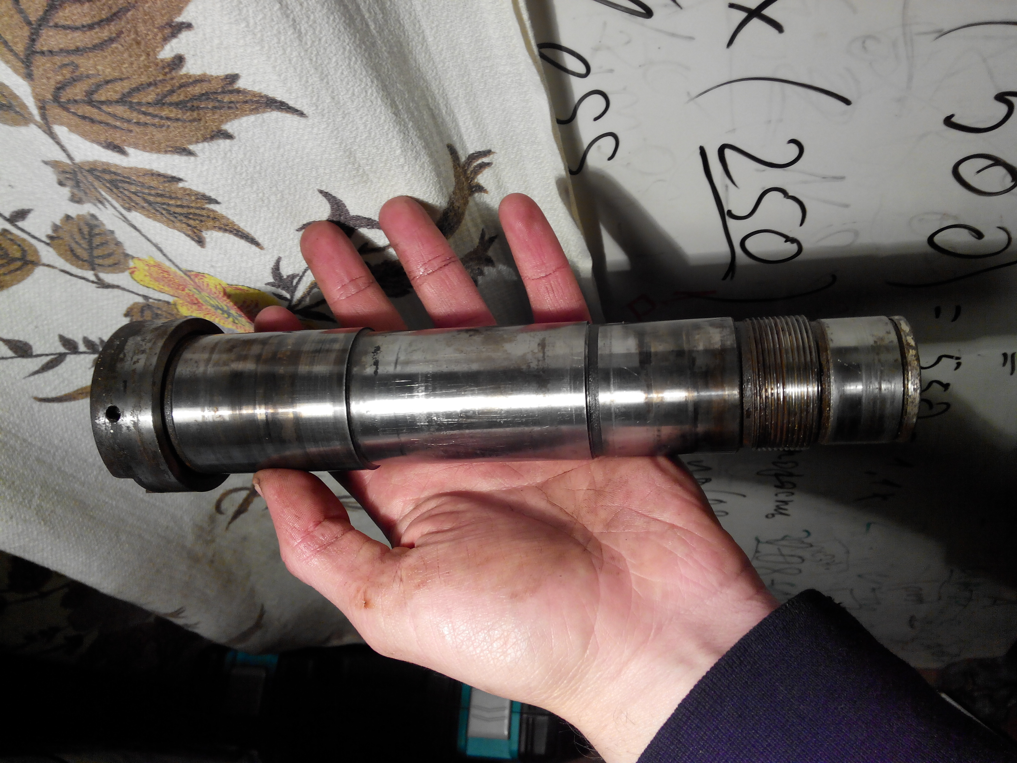

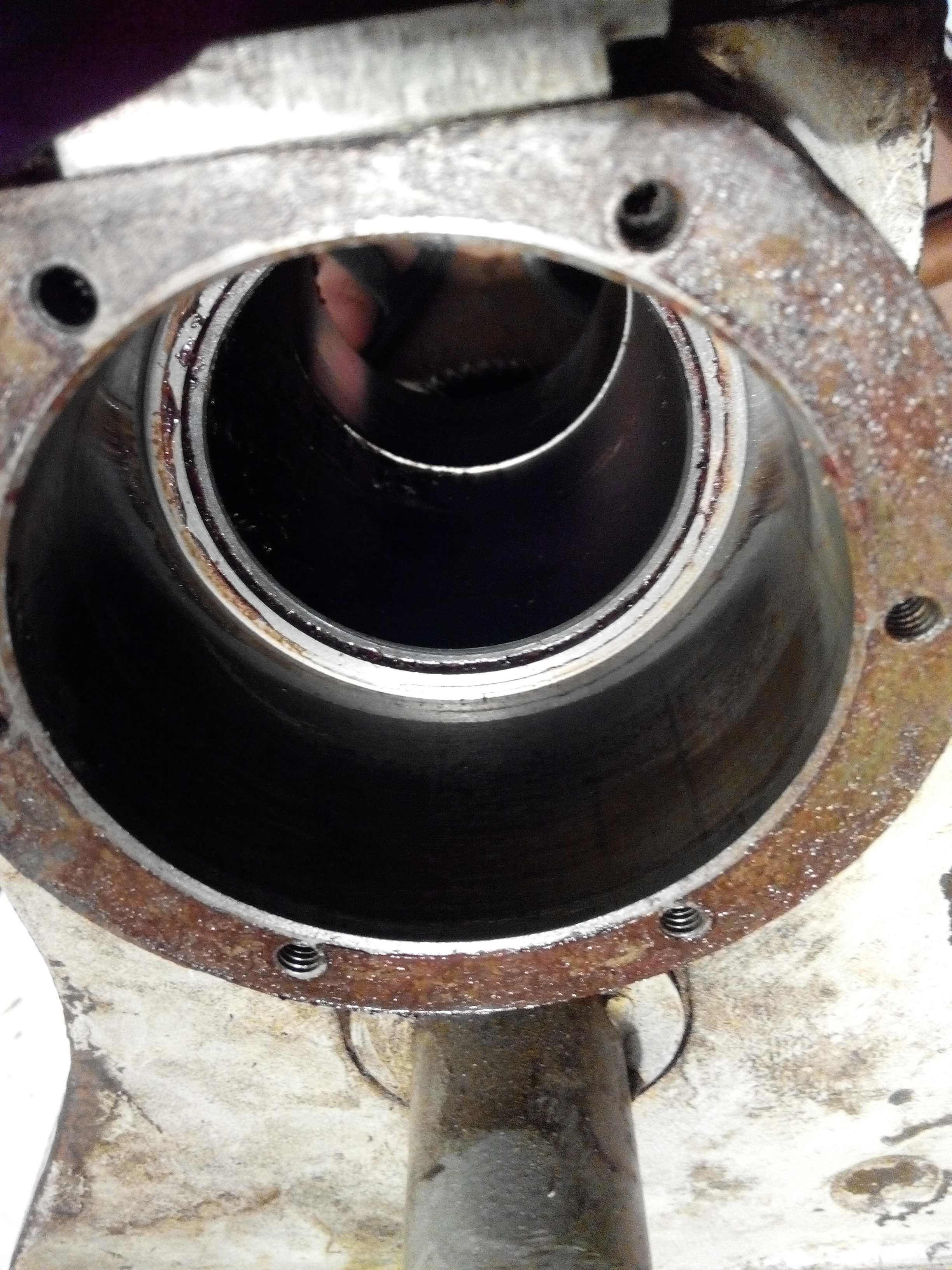

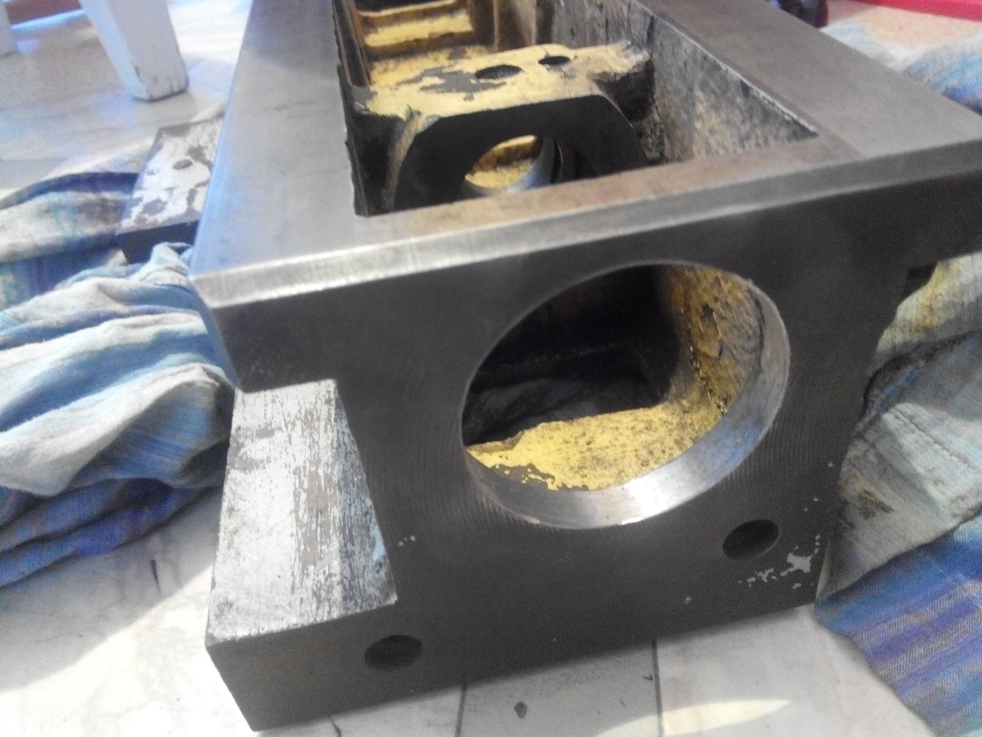

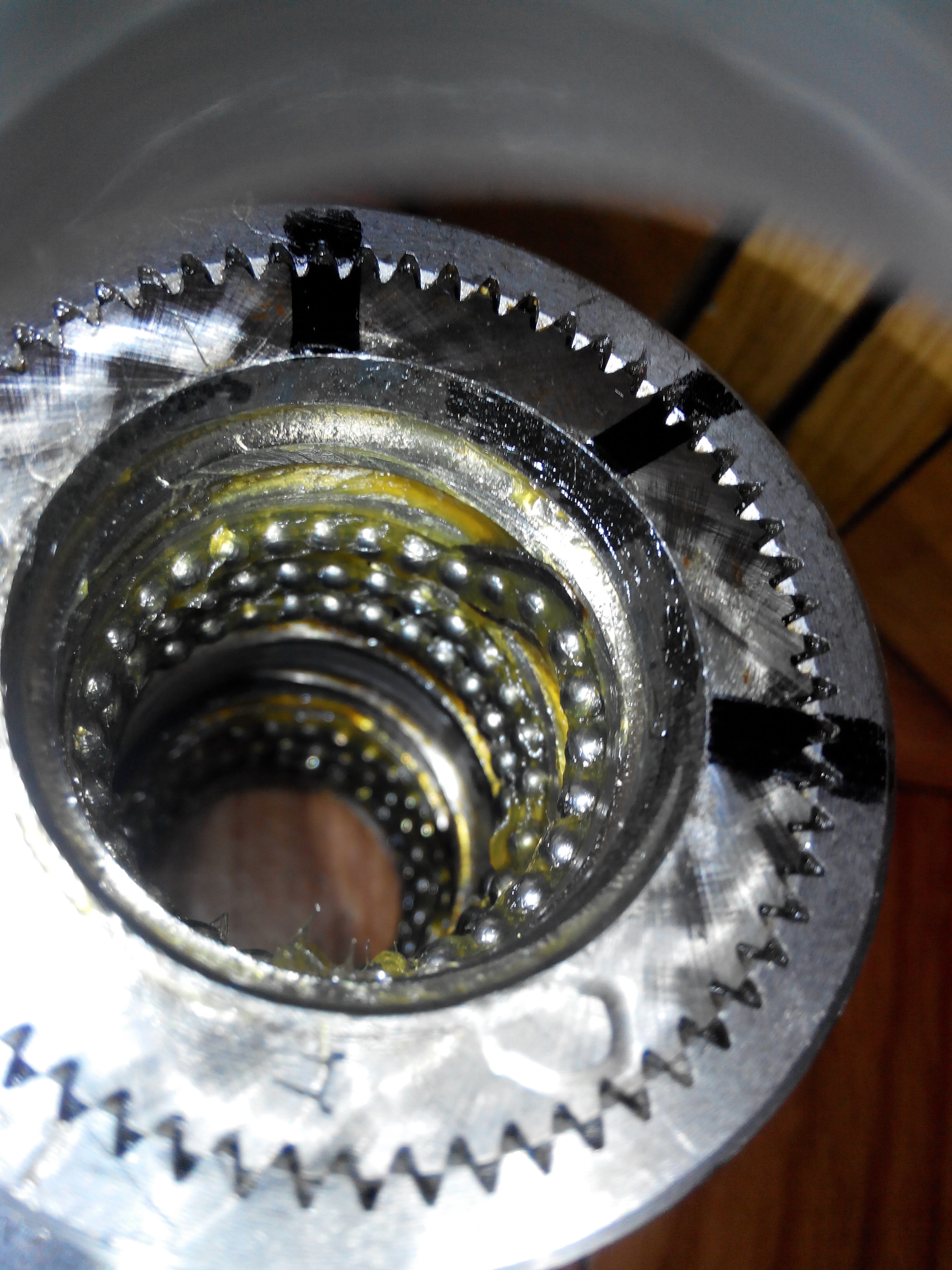

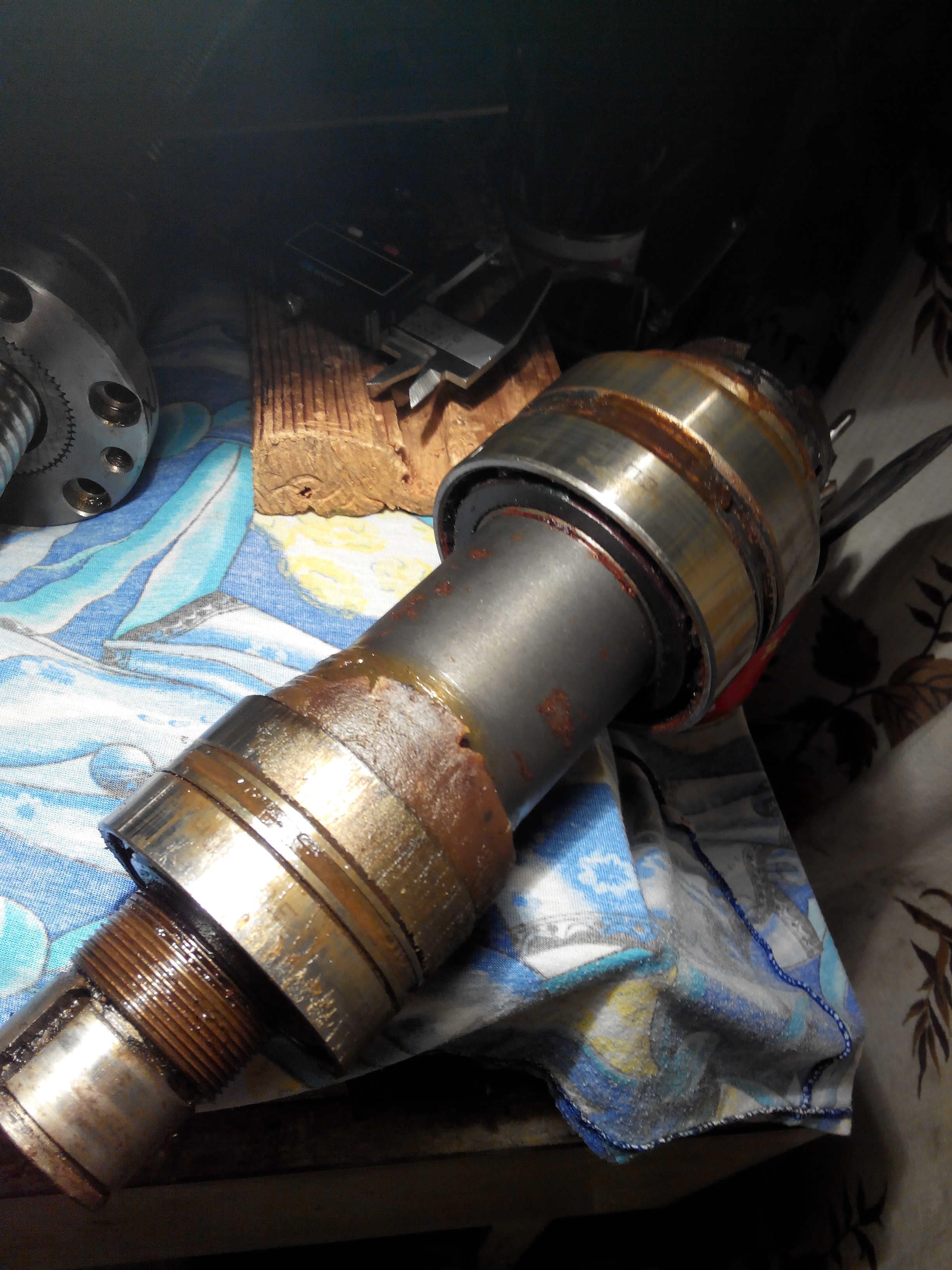

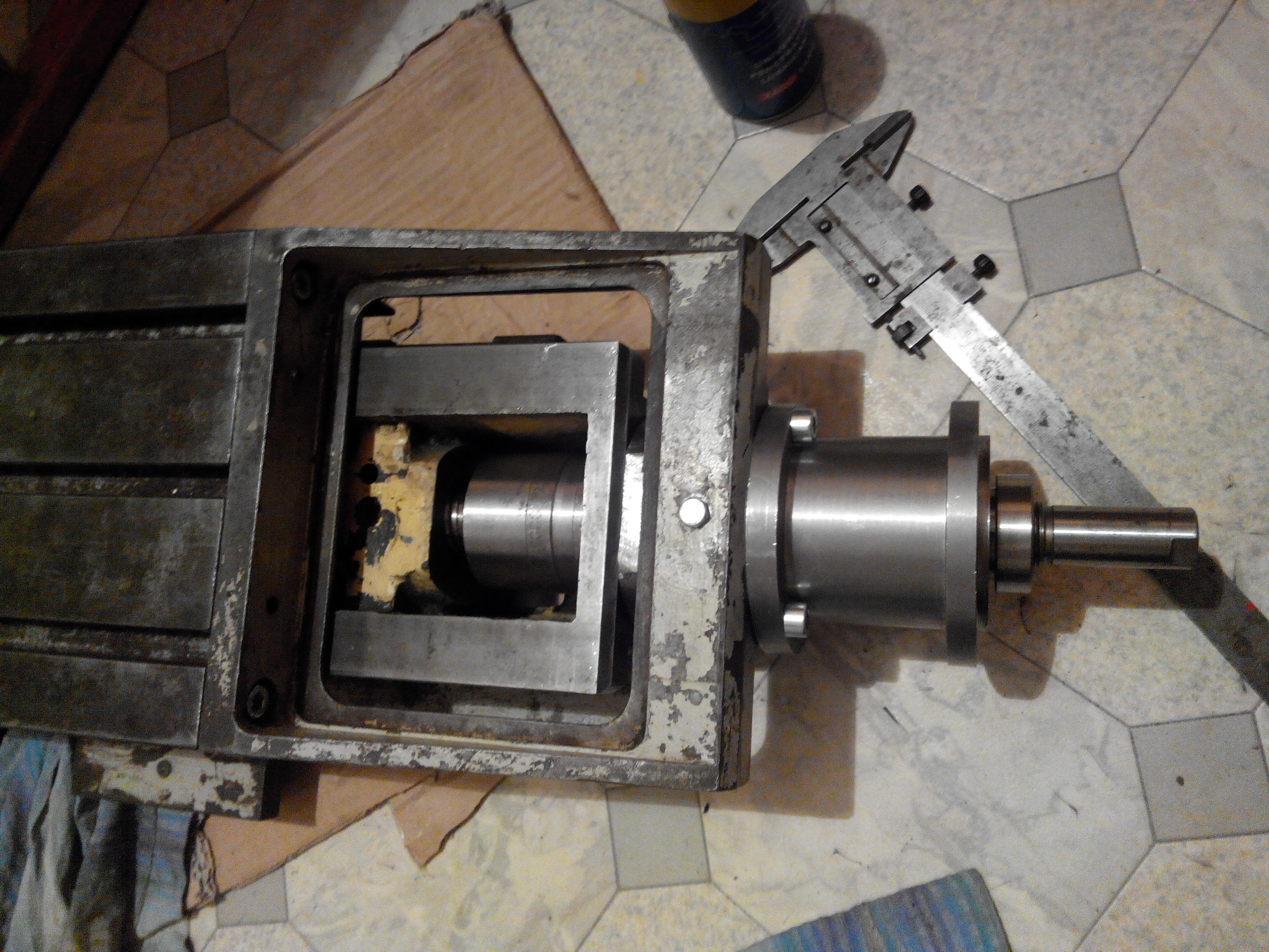

Выдался часик свободный - продолжил шпиндель разбирать. В общем внутри все очень даже хорошо, ржавчина особо не поела. Но капли воды присутствовали, при том что у меня только в сухом месте хранилось - значить у прошлого хозяина мокло. Так как денег нет свободных больше, то хотелось бы оставить родные подшипники. Те, что были внутри - все в идеале, так как были в толстенном слое солидола. Почистил я тот рыжий, фото которого чуть ранее выкладывал - все сошло легко, блестит, но на двух шариках есть пятнышки. Плохо конечно, но попервой побудет и так - крутится он мягко, без стуков.
20161222201348.jpg (5229 просмотров) <a class='original' href='./download/file.php?id=98282&mode=view' target=_blank>Загрузить оригинал (2.22 МБ)</a>
20161222201526.jpg (5229 просмотров) <a class='original' href='./download/file.php?id=98283&mode=view' target=_blank>Загрузить оригинал (2.64 МБ)</a>
20161222214434.jpg (5229 просмотров) <a class='original' href='./download/file.php?id=98284&mode=view' target=_blank>Загрузить оригинал (2.19 МБ)</a>
20161222220357.jpg (5229 просмотров) <a class='original' href='./download/file.php?id=98285&mode=view' target=_blank>Загрузить оригинал (1.79 МБ)</a>
20161222214447.jpg (5229 просмотров) <a class='original' href='./download/file.php?id=98286&mode=view' target=_blank>Загрузить оригинал (1.6 МБ)</a>
Re: МС-51 240×280мм для цветмета. Долгострой
Внешне подшипы похожи как у меня на 6т80ш - это радиальноупорные. Там гаечка есть для затяжки их, для придания нужного натяга. Не дотянешь = люфт и фреза вверх/вниз сотки может гулять, перетянешь будут греться ;)
JudasPriest
Сообщения: 497
Зарегистрирован: 17 мар 2015, 14:41
Репутация: 202
Сообщение JudasPriest »

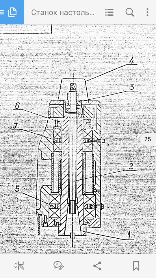

Тут стоят шлифованные дистанционные кольца, которые и задают натяг.

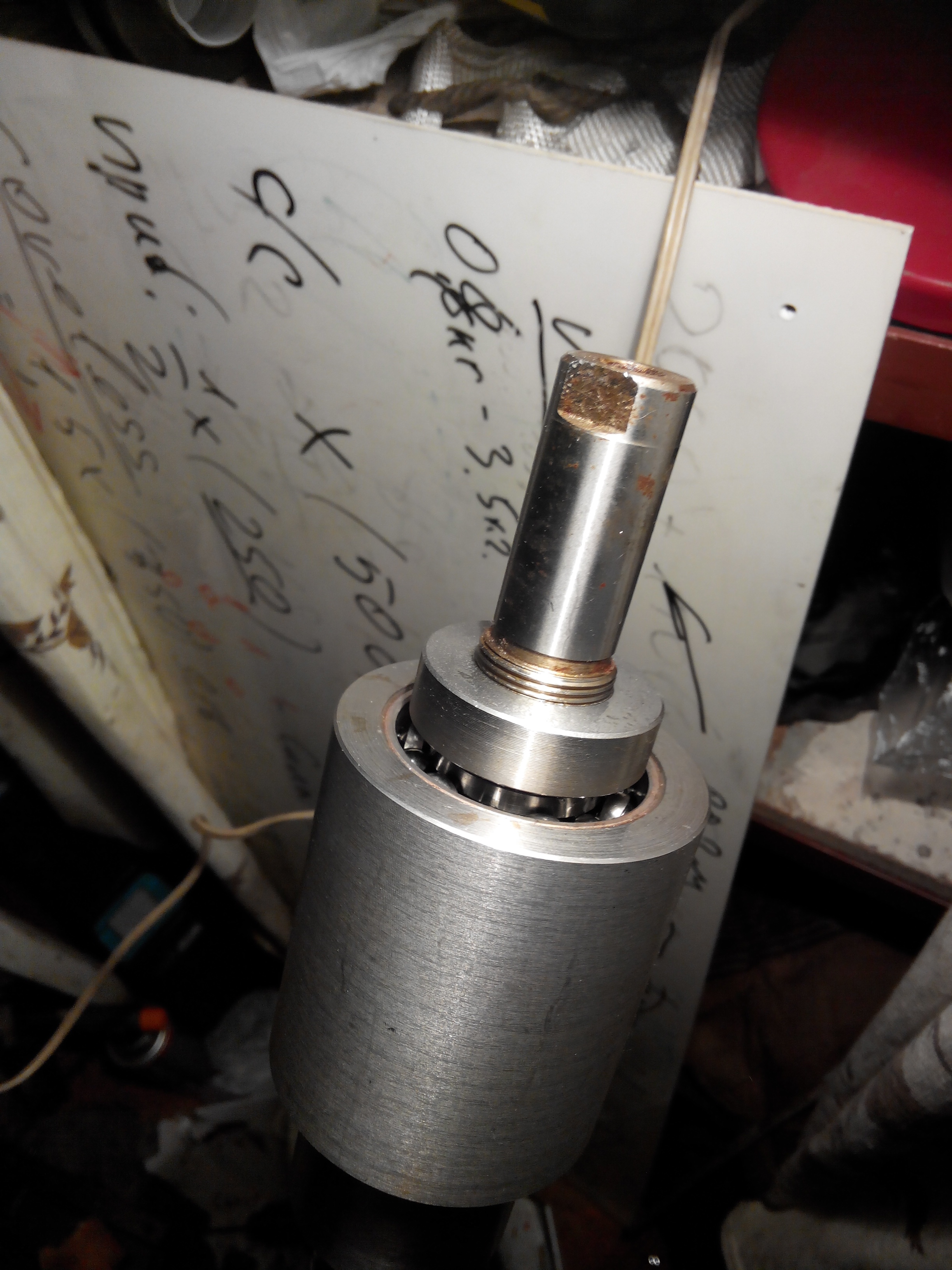

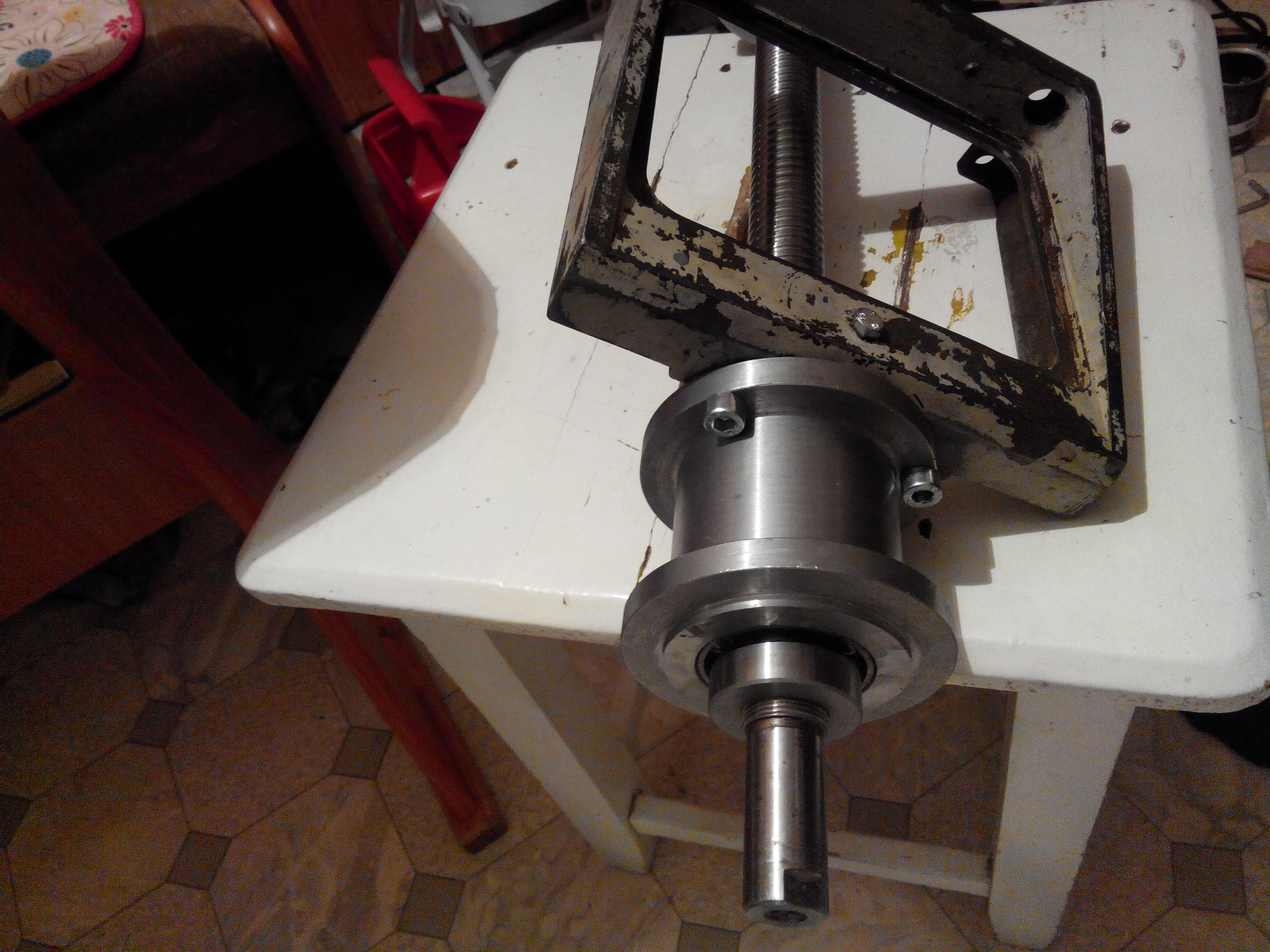

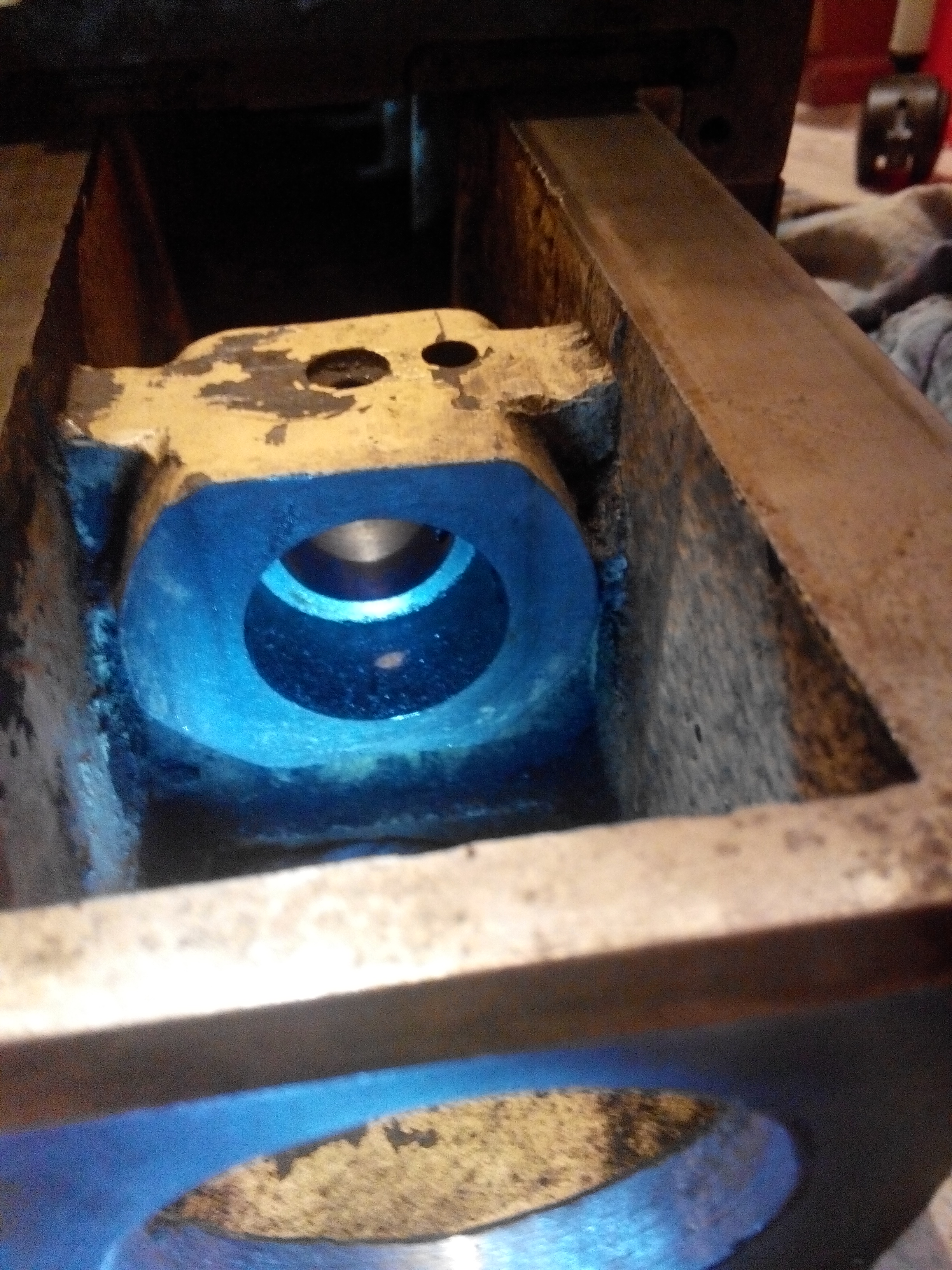

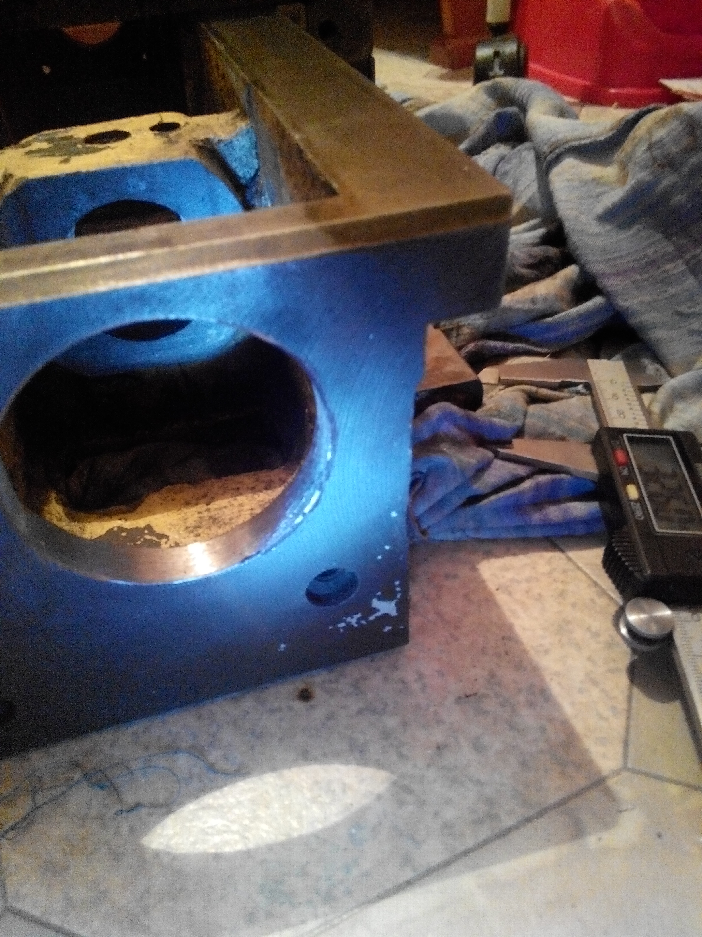

Попробовал собрать подшипниковую опору винта по оси Z. Собрал... Кручу ее, а радиальное биение у нее в несколько десяток по наружной поверхности, на глаз заметно. Ну просто пипец, мастера называется, элита механички, рассказывали как они с одной установки все сделали... Смонтирую все это дело в станок, посмотрю как винт будет телепать. Одни расстройства, набрал металлолома на 100$.

JudasPriest, что за невезуха. чертежи с допусками были? приемку с индикатором, стойкой и призмами делать надо

Там где надо, везде допуски были. Относил чертежи и принимал детали знакомый, он же начальник ОТК там. Сказал, что по высшему разряду там все сделано, а по факту я в техникуме на токарной практике лучше делал( померял индикатором - снизу радиальное биение около десятки, осевое 0.05мм. Я уже и не надеюсь, что винт будет параллельно направляющим. Относить на завод я не буду, ибо то бесполезно. Я может в скором времени обзаведусь токарным станком и сам поправлю хоть как-то , а может отнесу другим людям. Завтра постараюсь все вкинуть в станок, погоняю гайку, будут видны отклонения.

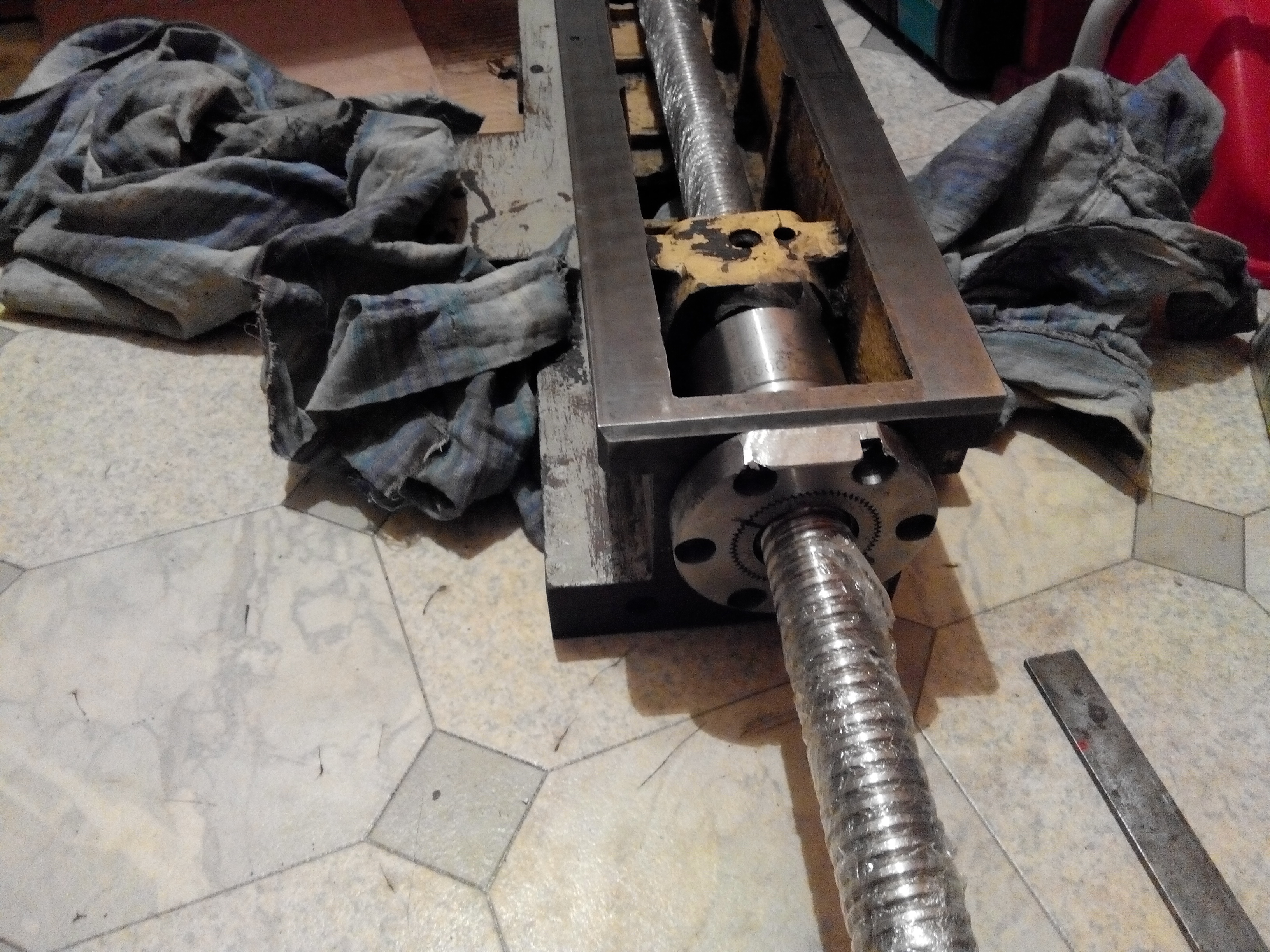

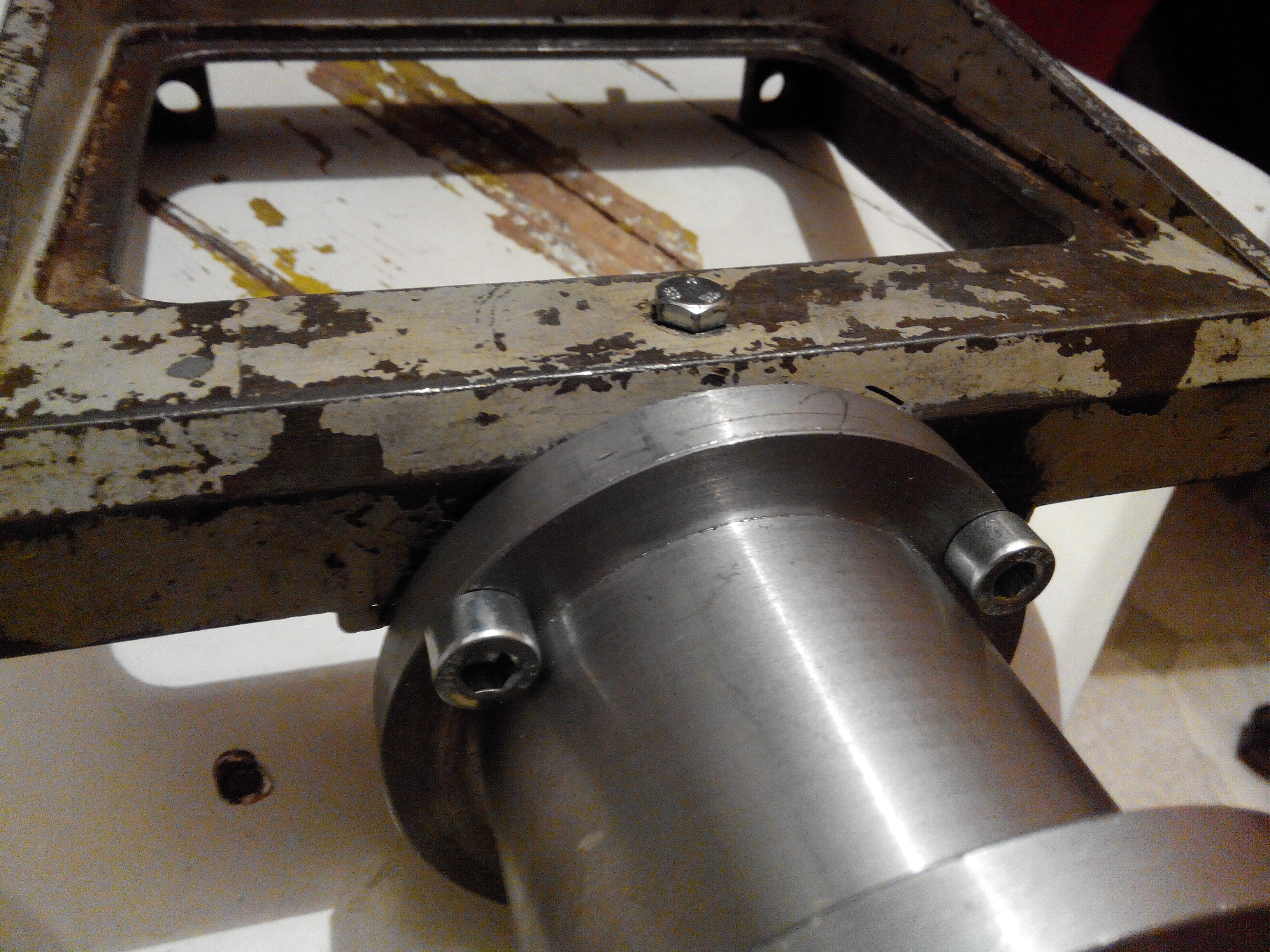

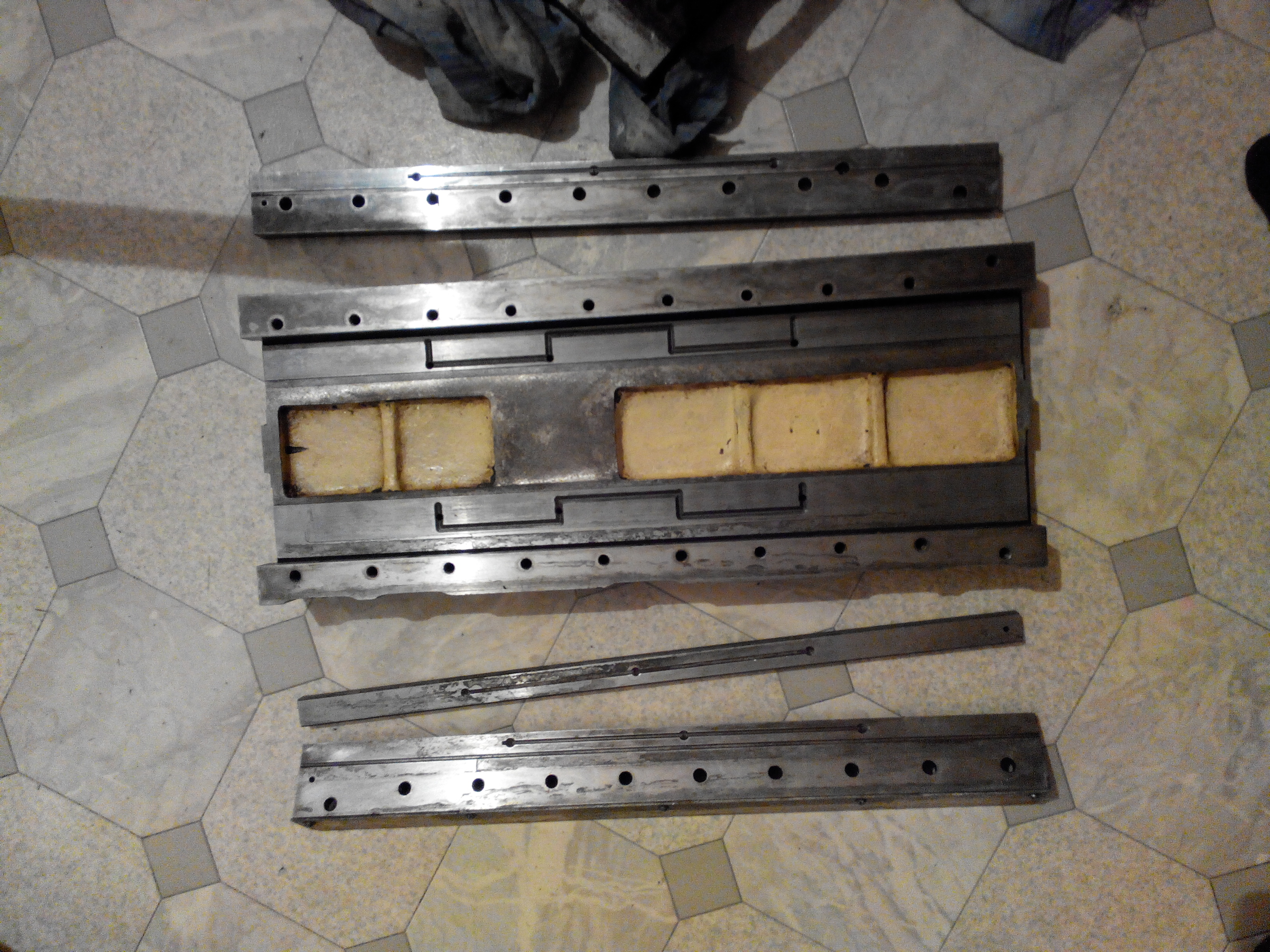

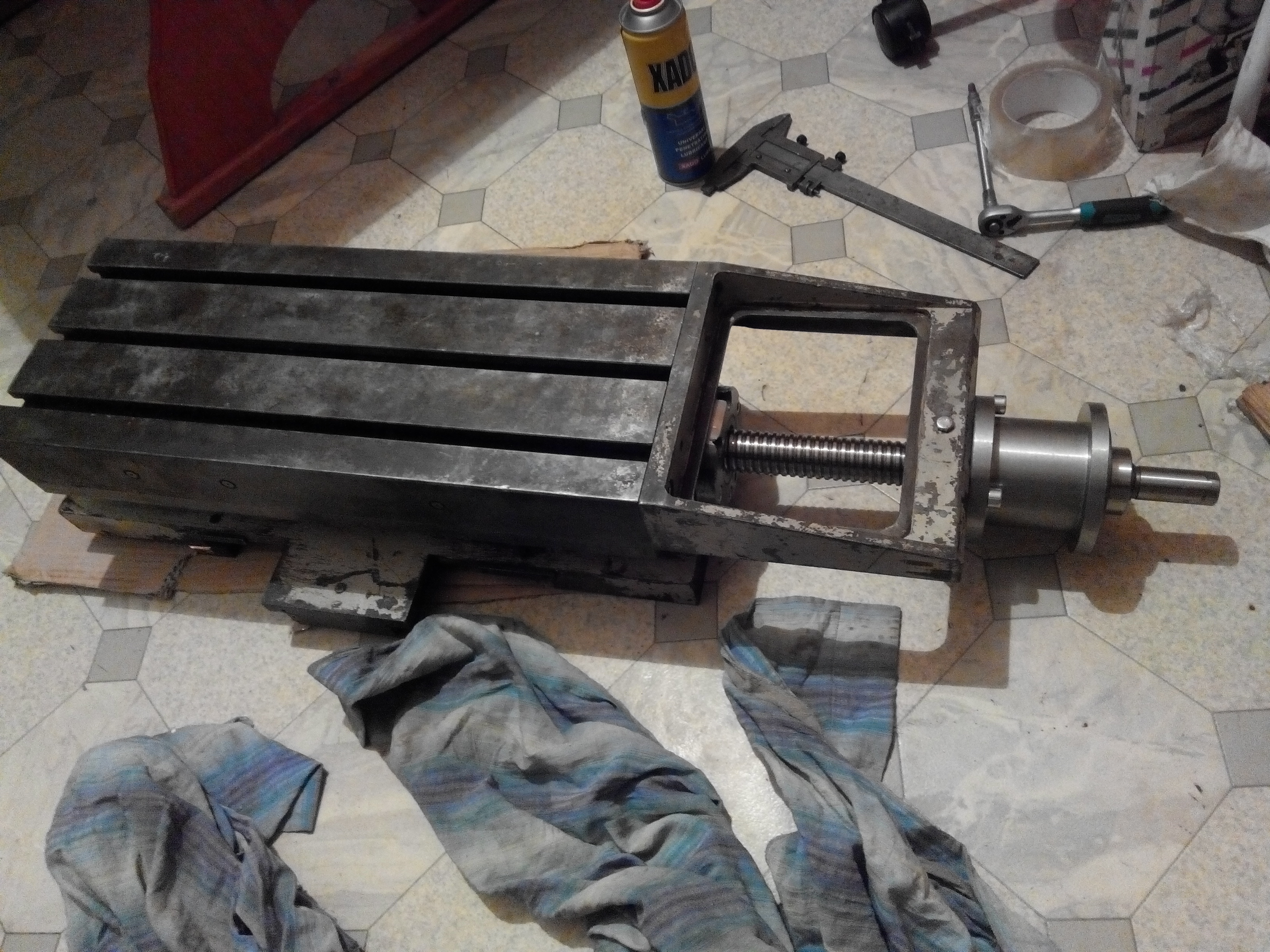

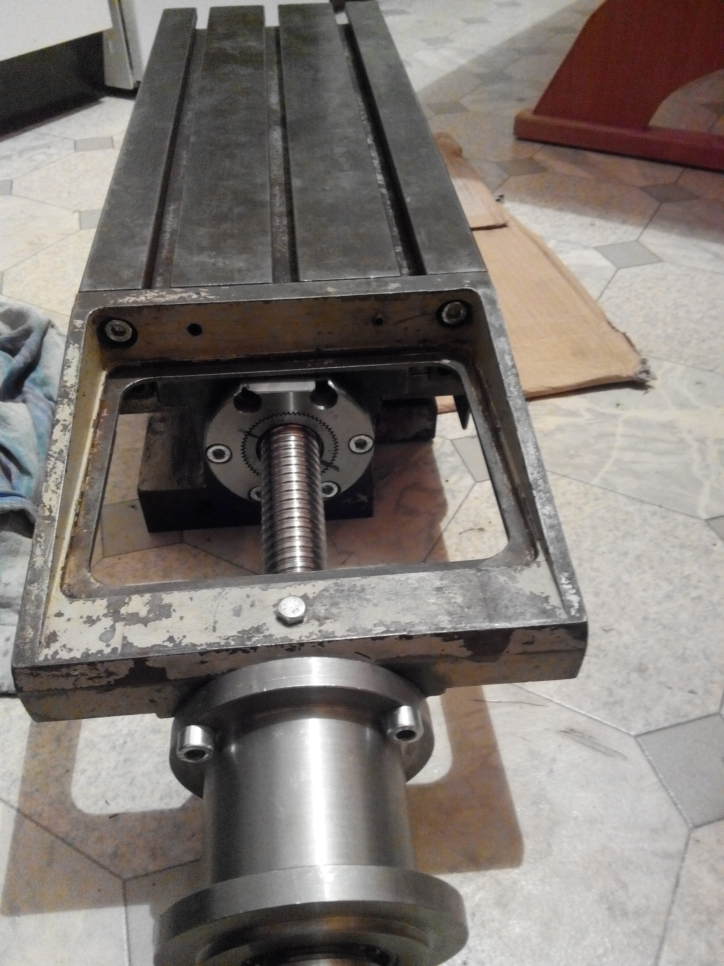

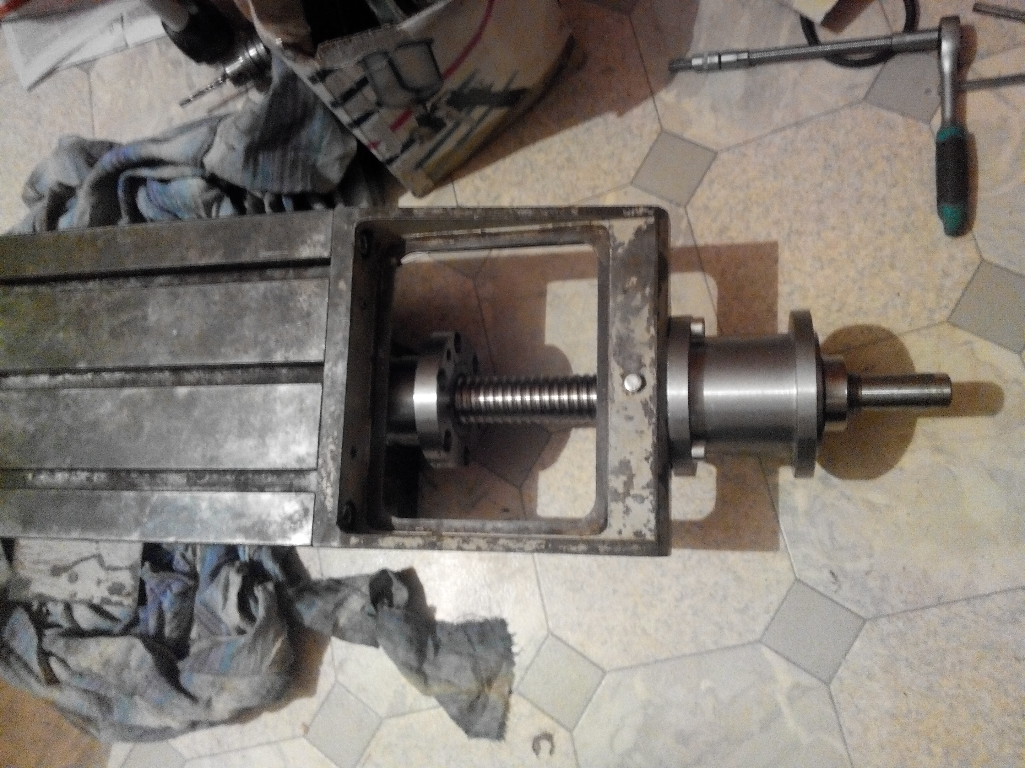

Заболел, планы немного нарушились. Решил попробовать навернуть гайку ШВП, раз уж делать больше нечего. Намазал обильненько литолом внутри, вставил шарики. Пробовал без втулки навернуть - шарики выходят из канавок. Начал думать с чего же втулку сделать в домашних условиях. Картон со скотчем пробовал - фигня. Попалась пластиковая папка для бумаг. С нее вырезал полоску, скрутил, аккуратно вставил, отпустил и она расжалась.При чем довольно сильно прижалась к шарикам. Ну и потихоньку начал накручивать. Первая половина зашла легко, а вот вторую когда накручивал, то скользкий винт не мог рукой удержать, хоть натяг и не менял. Пришлось винт ключем придержать и все накрутилось. Напоследок правда втулка выскочила сама, но последнюю дорожку шариков удалось потихоньку навернуть на винт. На радостях так крутил ту гайку, что накрутил себе на руку - посвящение, можно сказать.
20161226200416.jpg (5030 просмотров) <a class='original' href='./download/file.php?id=98535&mode=view' target=_blank>Загрузить оригинал (1.38 МБ)</a>
20161226200442.jpg (5030 просмотров) <a class='original' href='./download/file.php?id=98536&mode=view' target=_blank>Загрузить оригинал (2.1 МБ)</a>
20161226203906.jpg (5030 просмотров) <a class='original' href='./download/file.php?id=98537&mode=view' target=_blank>Загрузить оригинал (3.12 МБ)</a>
20161226203125.jpg (5030 просмотров) <a class='original' href='./download/file.php?id=98538&mode=view' target=_blank>Загрузить оригинал (3.12 МБ)</a>

Подшипниковую опору получилось закрепить только на два болта М8, так как мяса там очень мало. Чугун в сравнению со сталью совсем никакой - сверлится легко и быстро. Выбил еще масленку, так как она не пригодится, и затянул опору еще одним М6 поперек.

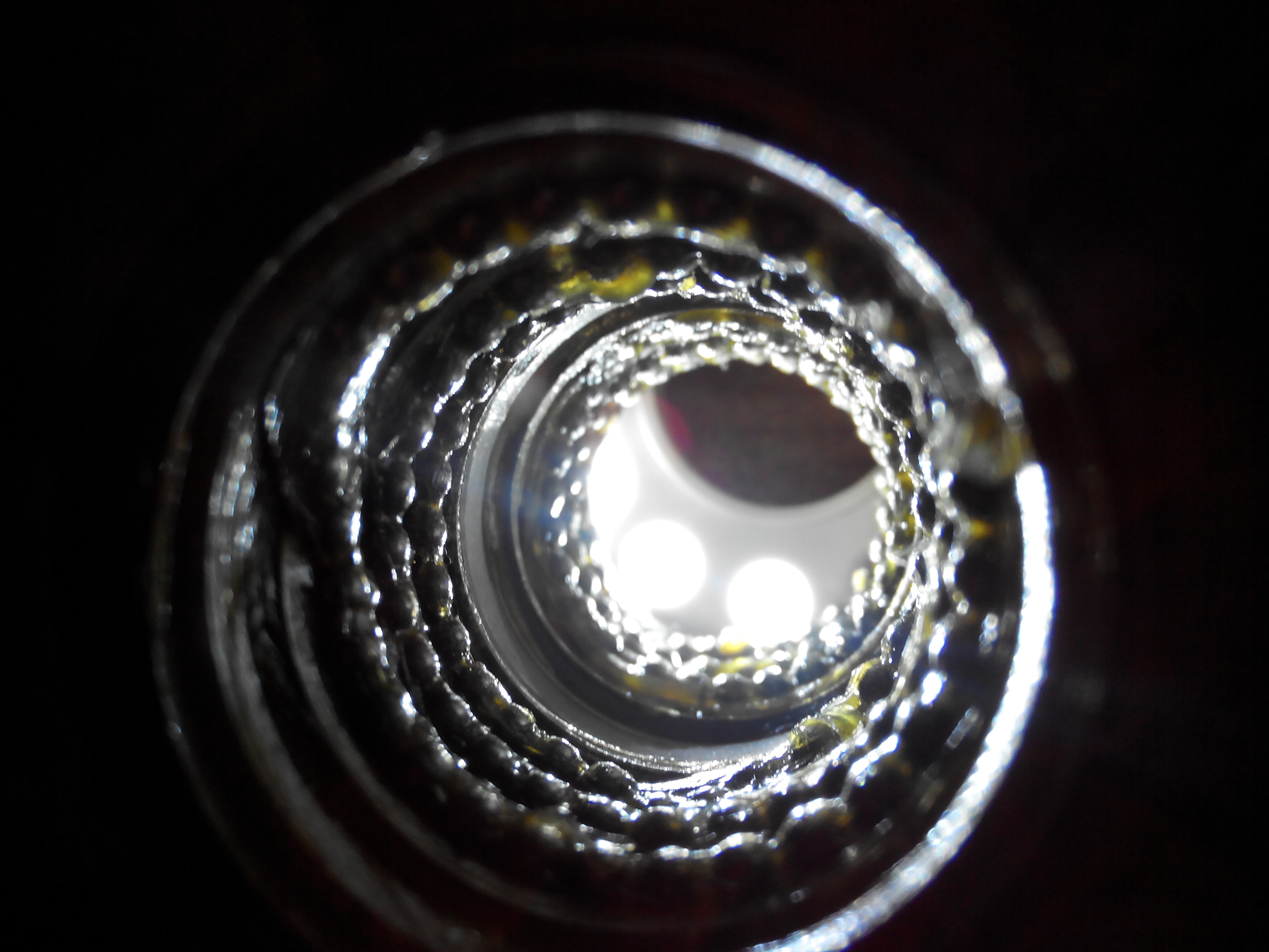

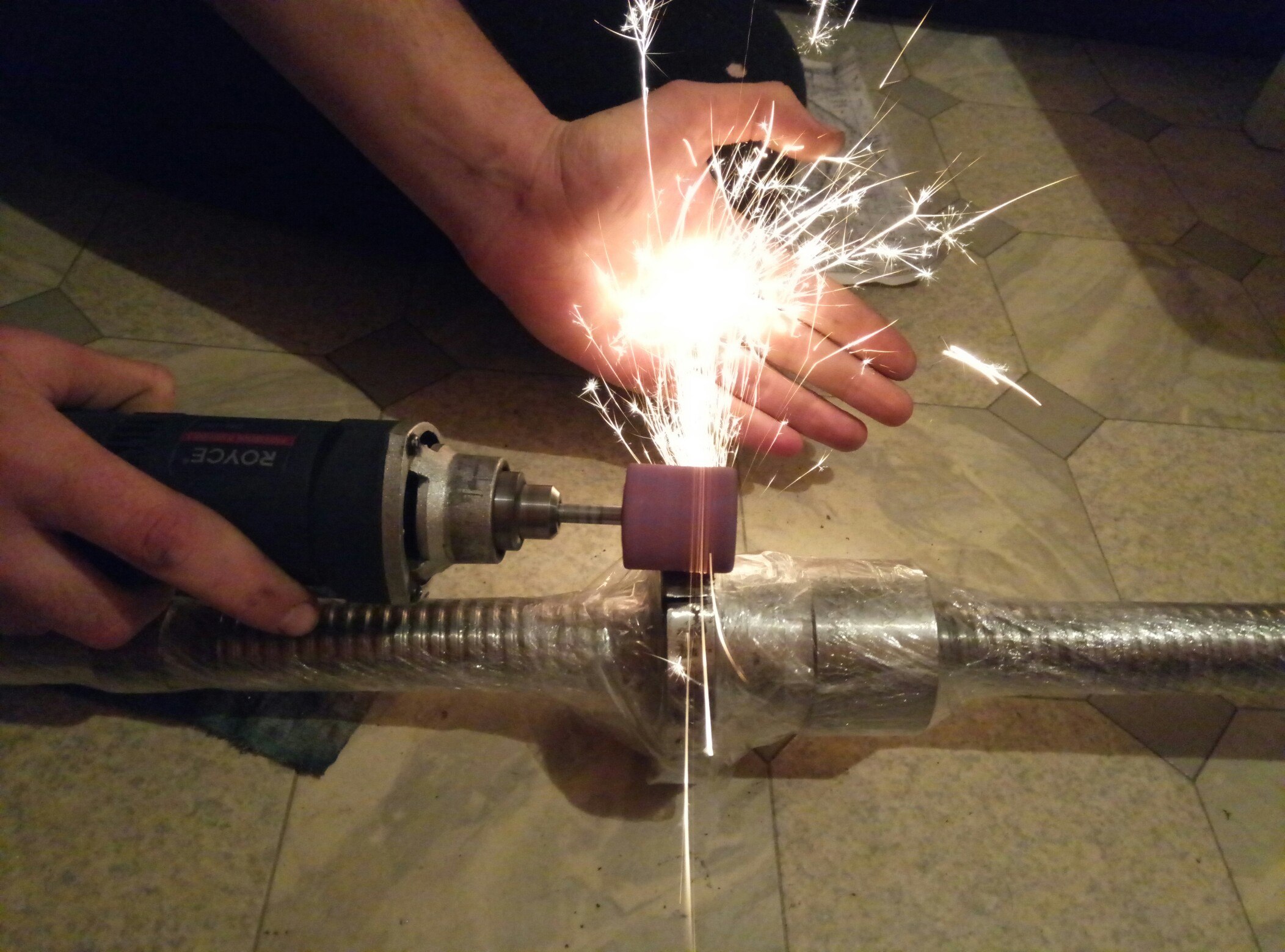

Китайской бормашинкой шлифанул отверстие под гайку, там было сильно грубо после литья. Убрал порядка 1мм с диаметра.
20161227140414.jpg (4980 просмотров) <a class='original' href='./download/file.php?id=98591&mode=view' target=_blank>Загрузить оригинал (2.9 МБ)</a>

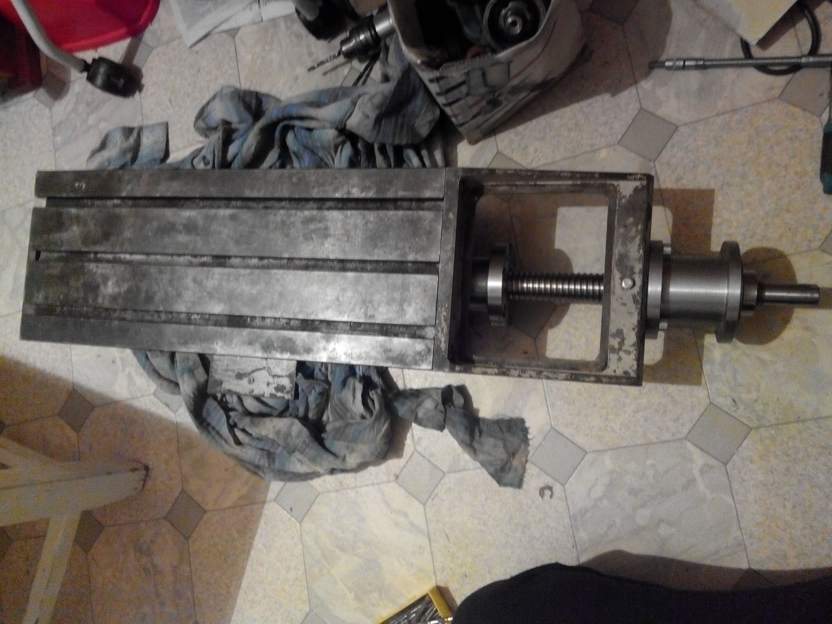

Отмыл еще раз и собрал до кучи стол.

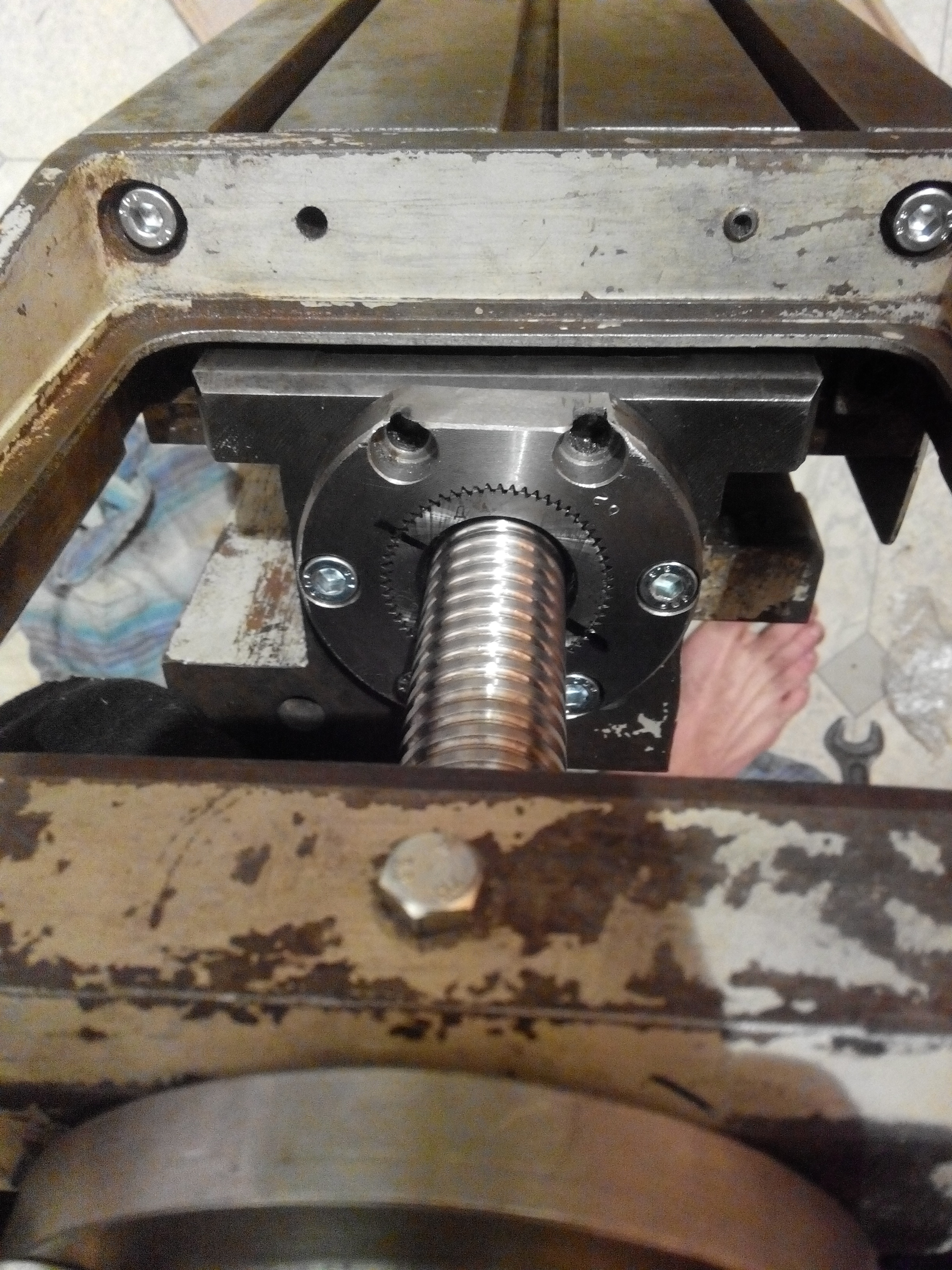

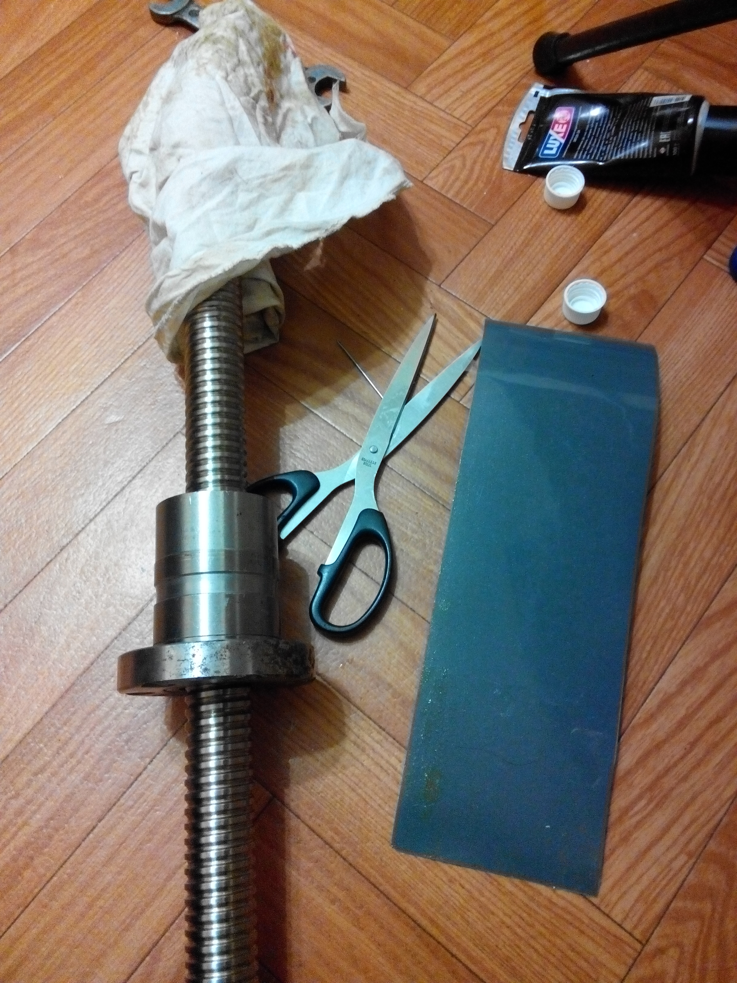

Собрал до кучи все части. Затягиваю болты.... и винт заедает.
20161227190651.jpg (4980 просмотров) <a class='original' href='./download/file.php?id=98592&mode=view' target=_blank>Загрузить оригинал (2.83 МБ)</a>
20161227190657.jpg (4980 просмотров) <a class='original' href='./download/file.php?id=98593&mode=view' target=_blank>Загрузить оригинал (3.02 МБ)</a>
Надо еще сбоку расширить отверстие под гайку и разверткой пройтись внутри отверстие где винт проходит. Но, это уже не сегодня.
20161227191307.jpg (4980 просмотров) <a class='original' href='./download/file.php?id=98594&mode=view' target=_blank>Загрузить оригинал (2.88 МБ)</a>
20161227191314.jpg (4980 просмотров) <a class='original' href='./download/file.php?id=98595&mode=view' target=_blank>Загрузить оригинал (2.89 МБ)</a>
Завтра постараюсь убрать лишнее, где цепляет гайка и винт, тогда появится возможностт приложить нормально фланец гайки, разметить и просверлить отверстия и буду пробовать все затягивать и гонять туда-сюда.

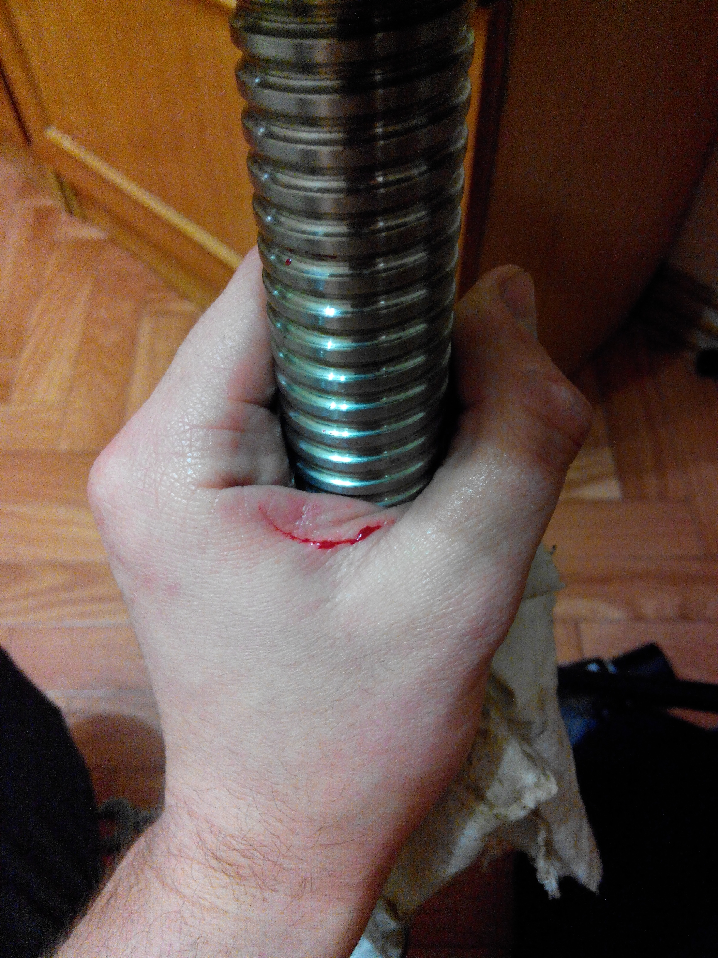

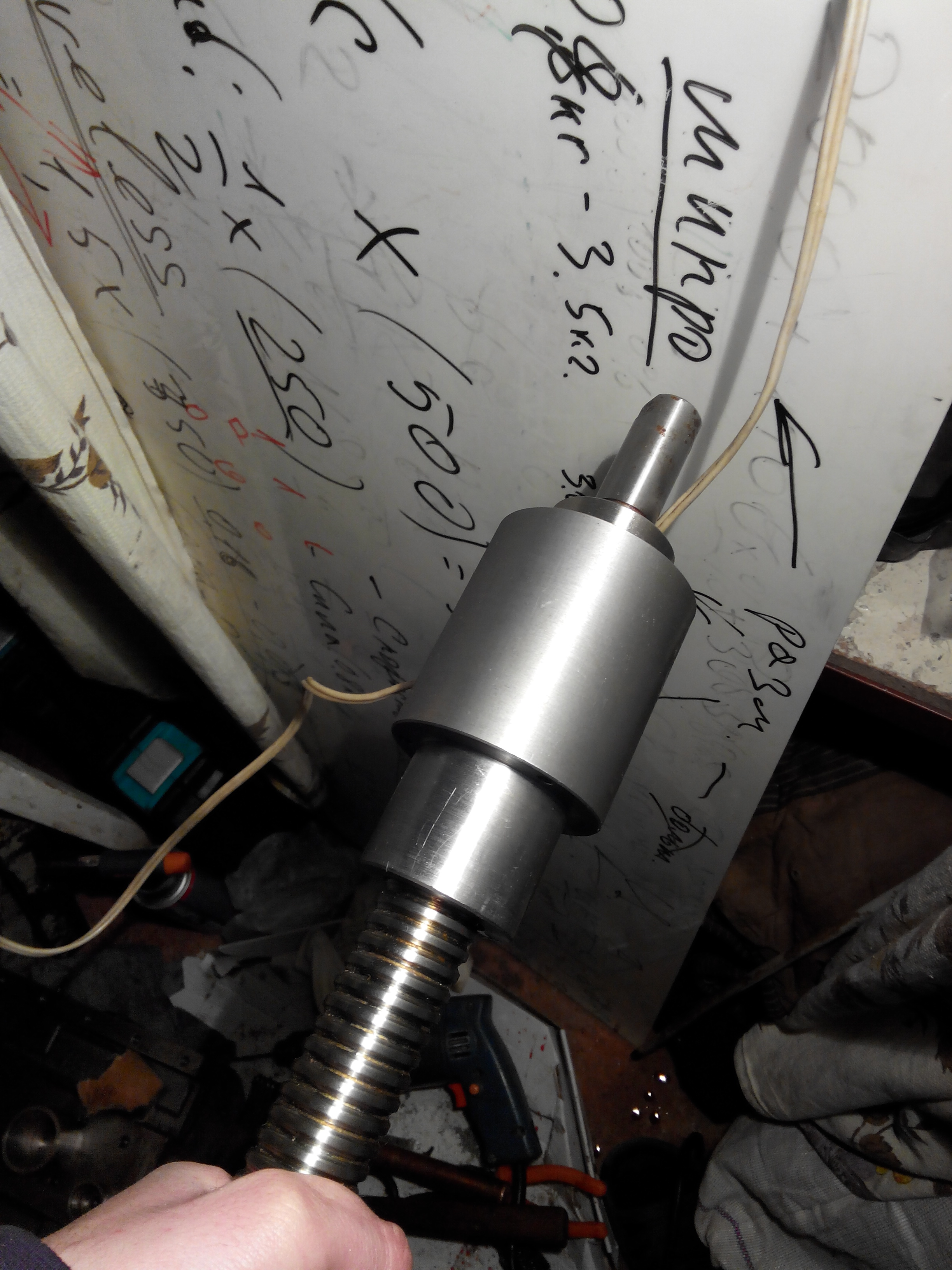

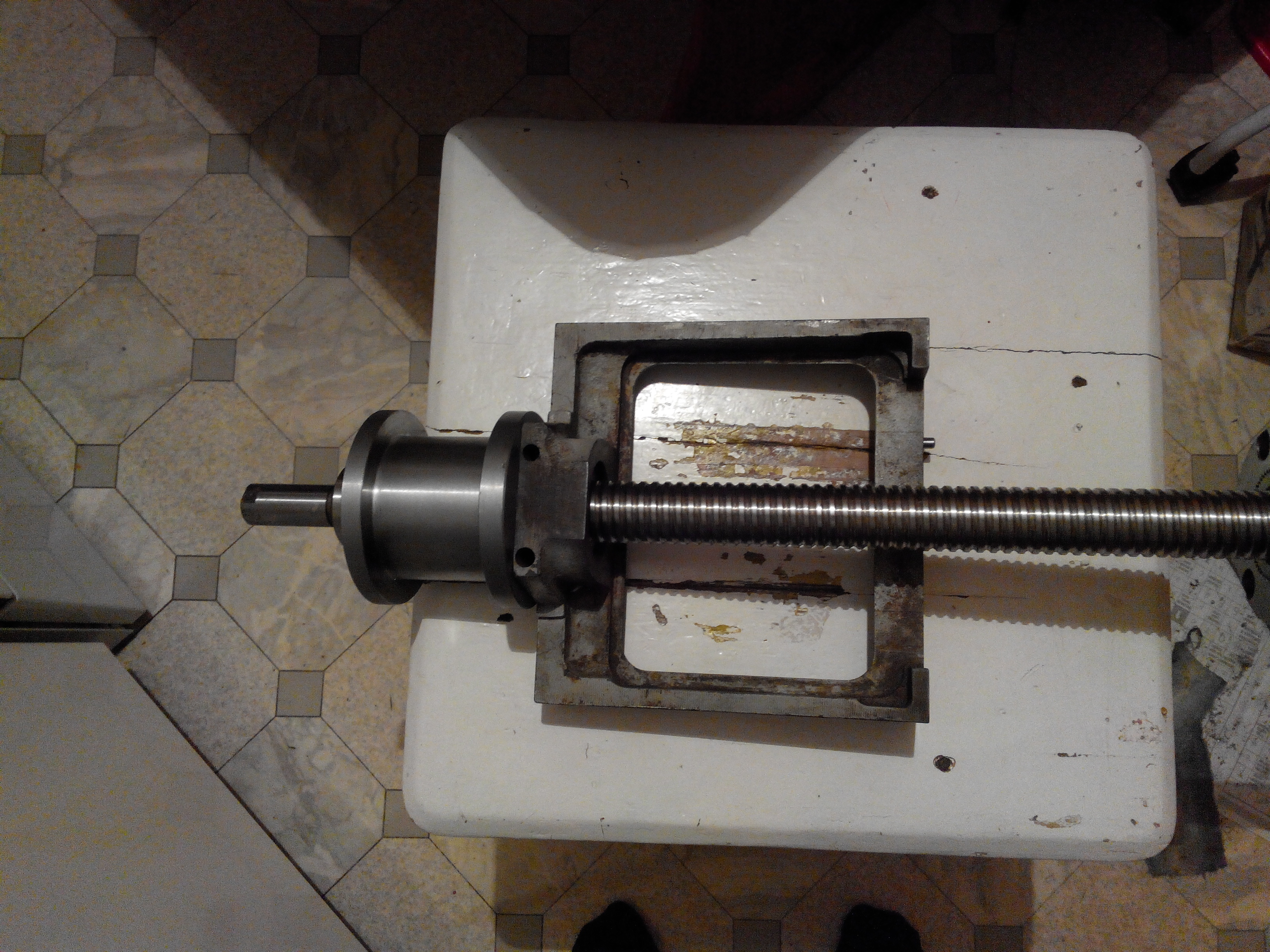

Еще два дня танцев с бубном и одна швп стоит. Когда поджимаю гайку, то где-то перекашивает и винт я рукой уже не покручу (он и так то не легко крутится). Догадываюсь где, но на сегодня хватит. И так взбучку соседям устроил.
Такое расположение гайки украло 16мм хода, но это решение наиболее простое. Было бы все поменьше, то влезло бы во внутрь.

Добрый день. С наступившим всех! Постарался я по максимуму доработать детали станка, чтоб винт нигде не цеплял, не было перекосов. Свободный конец винта провисал под своим весом и когда я затягивал фланец гайки, то винт переставал вращаться от руки. Приподнял свободный конец винта до почти его осевой линии, затянул фланец гайки и винт вращается примерно с одинаковым усилием по всей длине рабочего хода. И вот решил померять какой же момент требуется для вращения винта. По паспорту это 0.55Н/м. Пробовал давить кухонными весами в плечо известной длины. Получился максимальный момент до 1.75Нм. Вот и думаю теперь - нормально это, или нет...

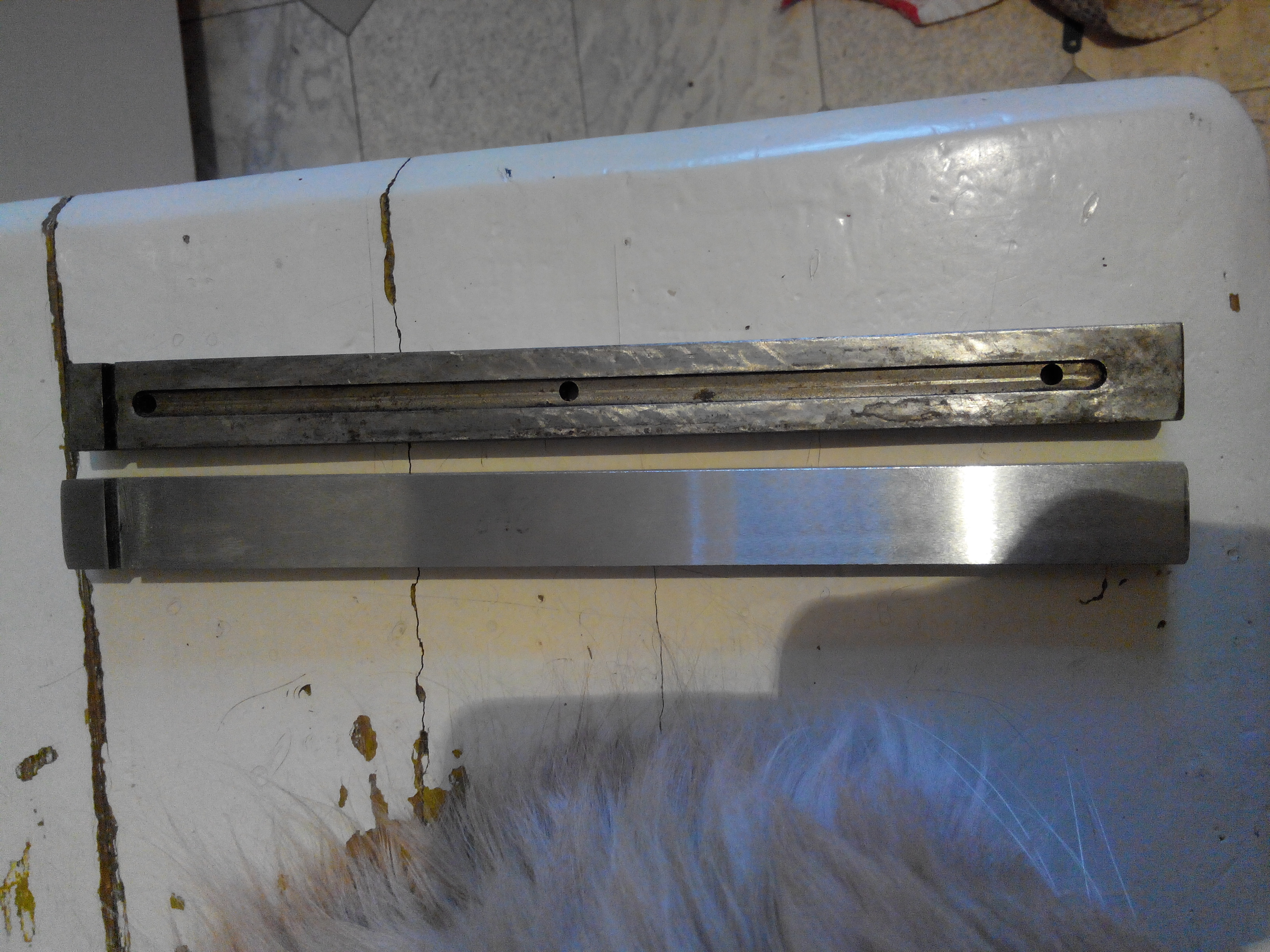

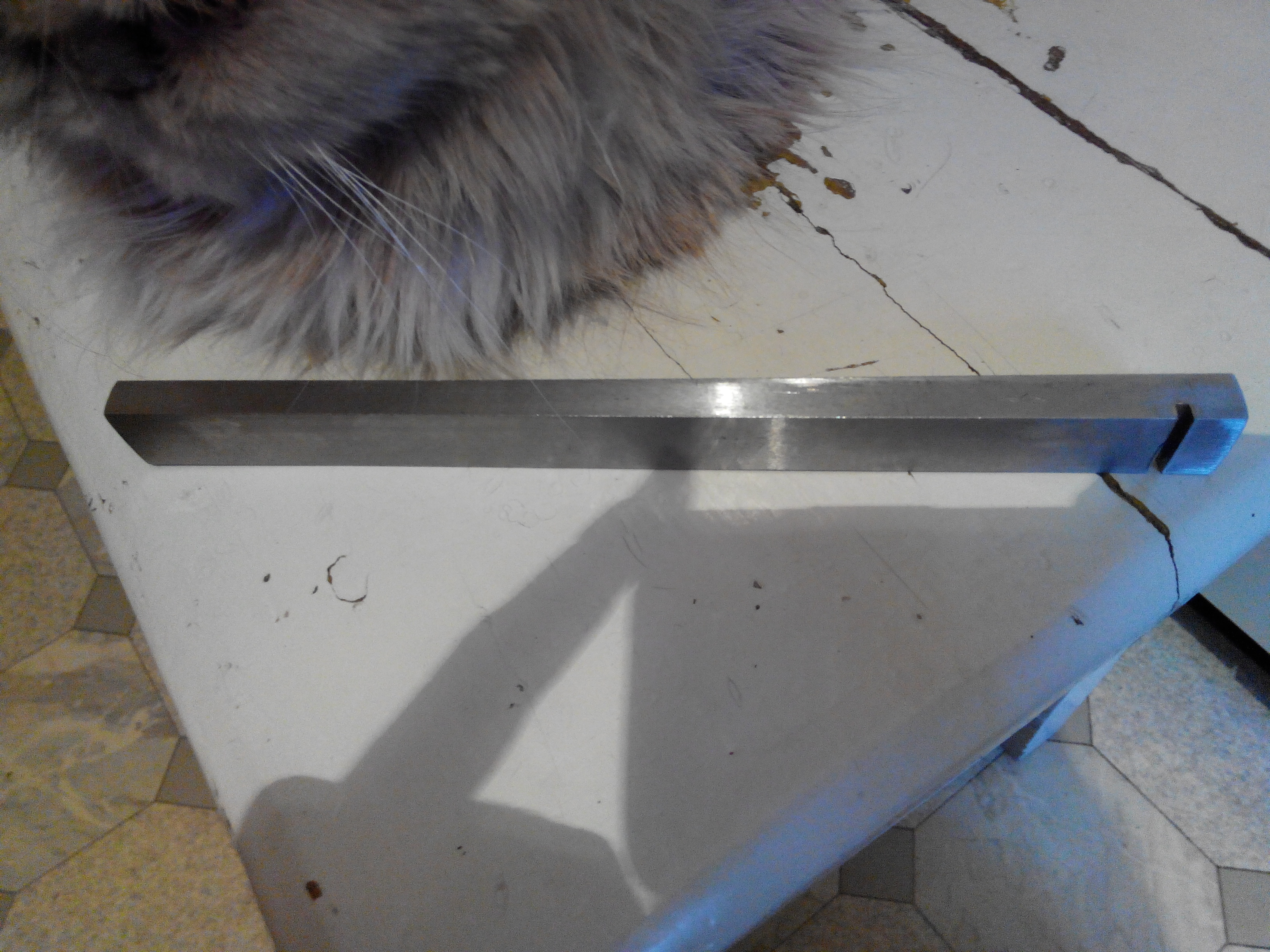

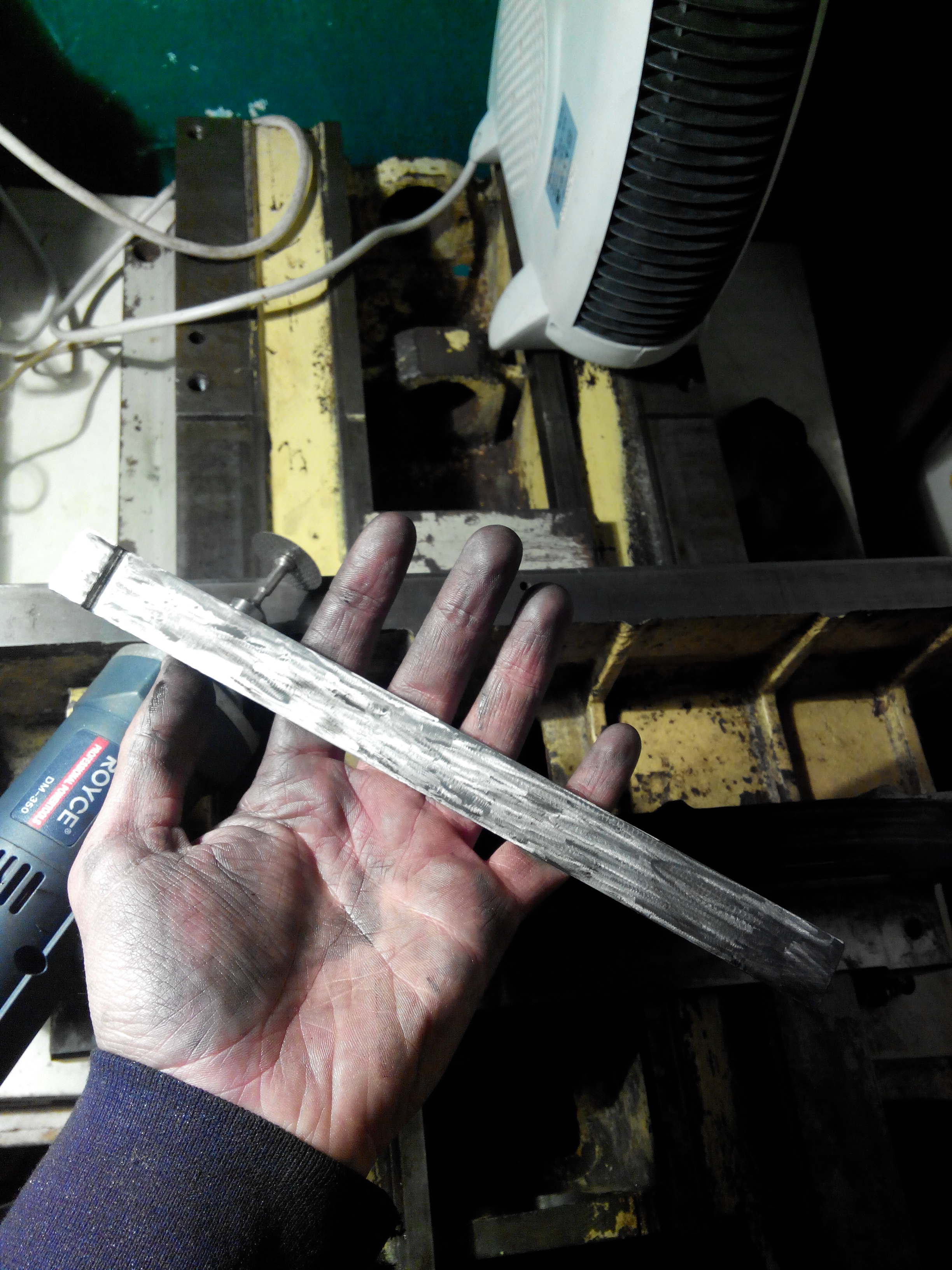

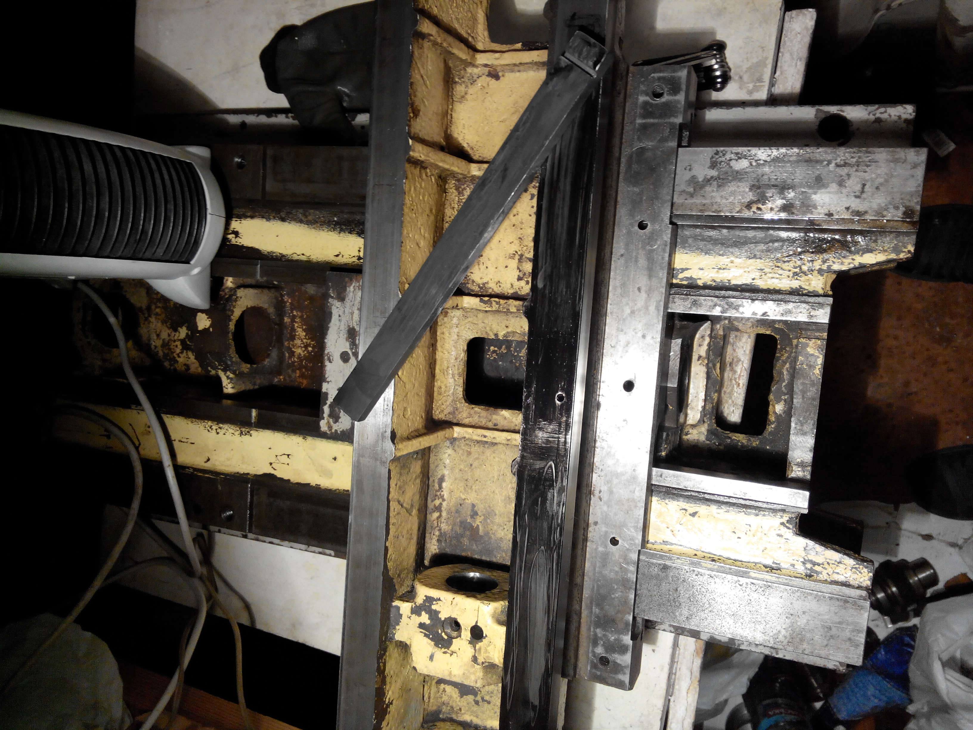

Получил клин еще несколько дней назад, но руки дошли только сегодня. Стальной, красивый, практически даром. Надо будет подшабривать, примерно две десятки, а потом подложить фольгу толщиной примерно 3-4 десятки. Прикладывть думаю на краску (точнее сажа с маслом), обрабатывать с внутренней стороны, так как та, что со стороны направляющей уже шлифованная. Шабер берет плохо, по-этому черновую обработку думаю производить бормашинкой. Пазы и отверстия сделаю на своем старом станочке.
2017129080321.jpg (4554 просмотра) <a class='original' href='./download/file.php?id=101452&mode=view' target=_blank>Загрузить оригинал (2.8 МБ)</a>
2017129080631.jpg (4554 просмотра) <a class='original' href='./download/file.php?id=101453&mode=view' target=_blank>Загрузить оригинал (2.82 МБ)</a>
aegis
Сообщения: 3115
Репутация: 1810
Настоящее имя: Михайло
Сообщение aegis »
JudasPriest, надо было сразу пазы делать и отверстия. могут быть поводки после вырезания такого паза
нікому нічого не нав'язую.
JudasPriest
Сообщения: 497
Репутация: 202
Постараюсь сделать паз потоньше, ну и проверю на краску потом.

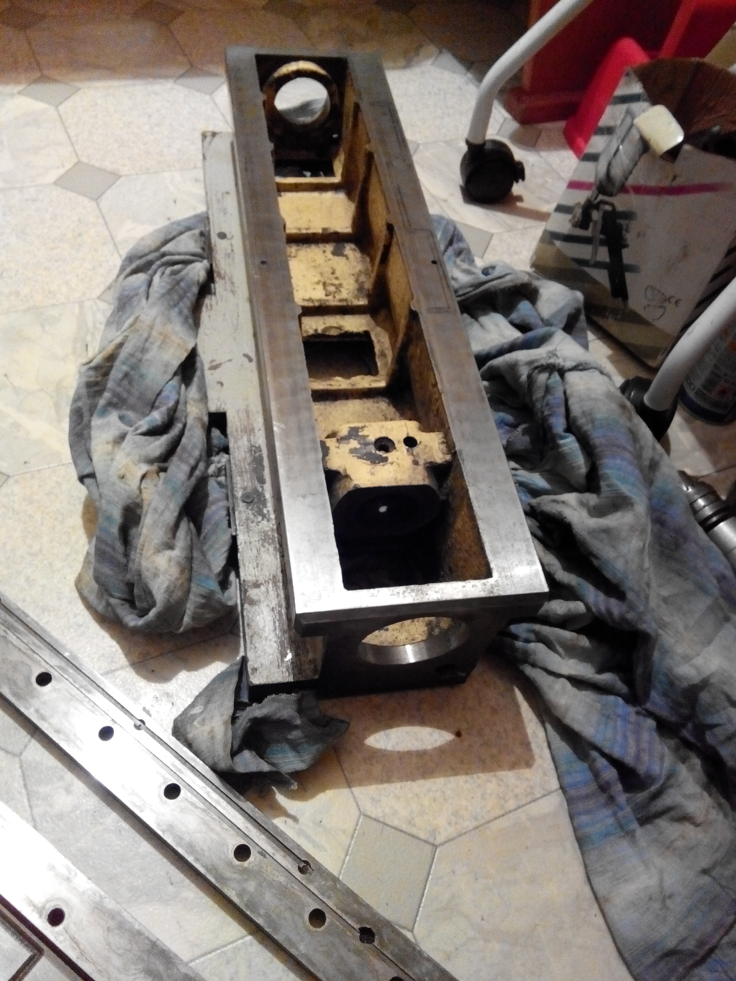

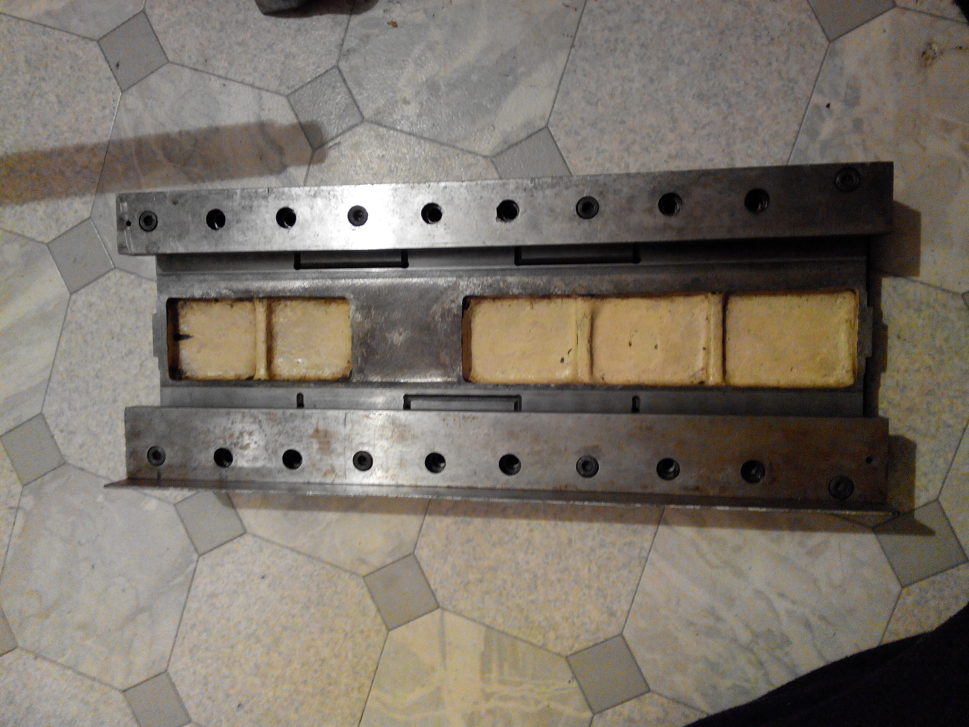

Сегодня добрался наконец до станка. Механика оси Z практически готова. Осталась нетронутой ось Х - начал подгонять клин. Поджог кусок резины, насобирал сажи, расколотил с маслом - на это и прикладывал. Изначально перекос был не менее двух десяток на всей длине. Шабер не очень захотел клин брать, по-этому потихоньку зачищал отрезным кругом для бор-машинки. Сейчас отклонение около двух соток, проверял щупами. Лучше не получилось сделать - клин проваливается глубоко, один конец становится свободным и краска его не берет. Надо подложить фольгу примерно 0.25мм и сделать чистовую подгонку, ну и потом индикатором померяю.
2017205234628.jpg (4430 просмотров) <a class='original' href='./download/file.php?id=102272&mode=view' target=_blank>Загрузить оригинал (2.53 МБ)</a>
2017205234701.jpg (4430 просмотров) <a class='original' href='./download/file.php?id=102273&mode=view' target=_blank>Загрузить оригинал (2.17 МБ)</a>
