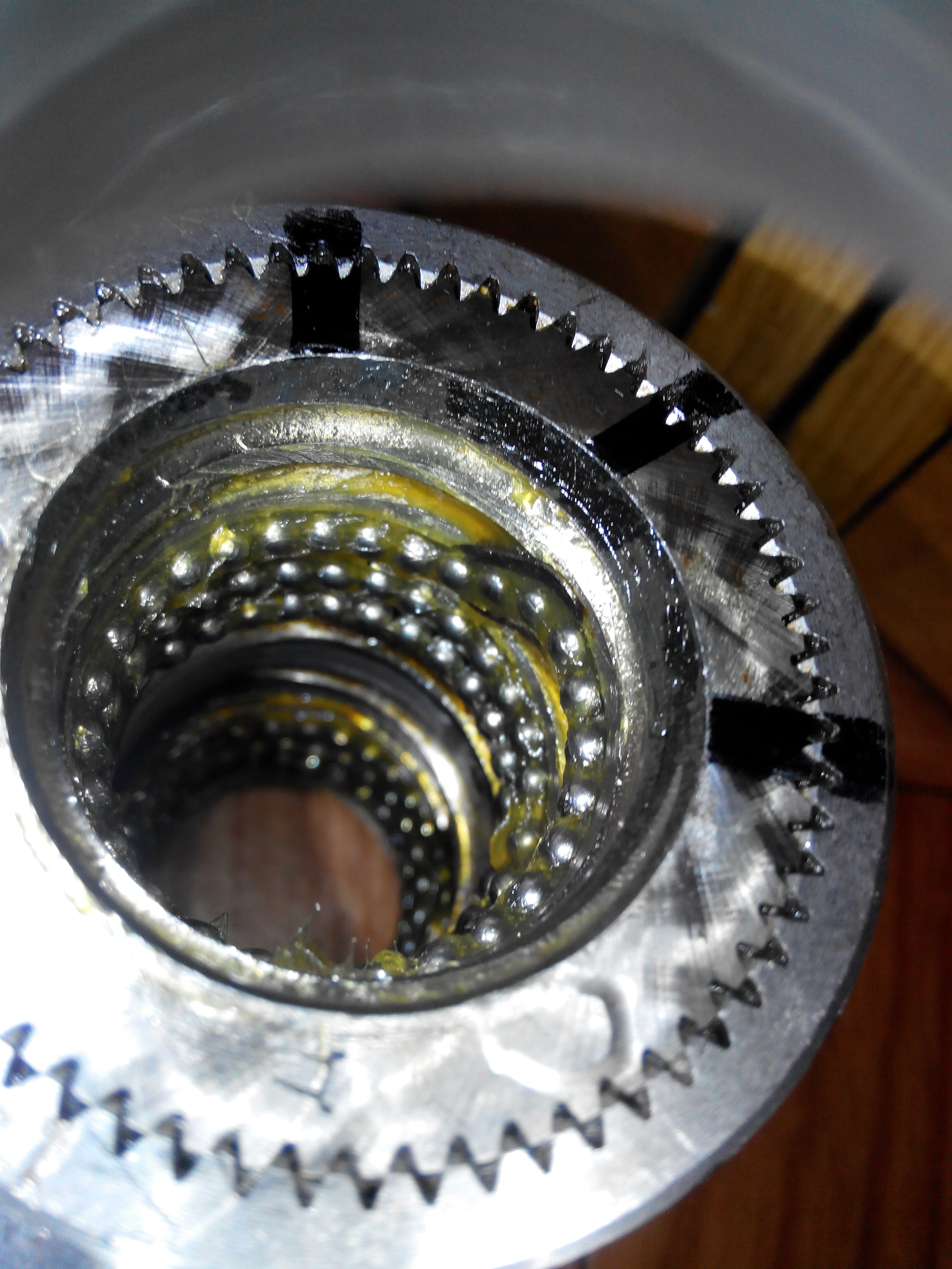

Заболел, планы немного нарушились. Решил попробовать навернуть гайку ШВП, раз уж делать больше нечего. Намазал обильненько литолом внутри, вставил шарики. Пробовал без втулки навернуть - шарики выходят из канавок. Начал думать с чего же втулку сделать в домашних условиях. Картон со скотчем пробовал - фигня. Попалась пластиковая папка для бумаг. С нее вырезал полоску, скрутил, аккуратно вставил, отпустил и она расжалась.При чем довольно сильно прижалась к шарикам. Ну и потихоньку начал накручивать. Первая половина зашла легко, а вот вторую когда накручивал, то скользкий винт не мог рукой удержать, хоть натяг и не менял. Пришлось винт ключем придержать и все накрутилось. Напоследок правда втулка выскочила сама, но последнюю дорожку шариков удалось потихоньку навернуть на винт. На радостях так крутил ту гайку, что накрутил себе на руку - посвящение, можно сказать.

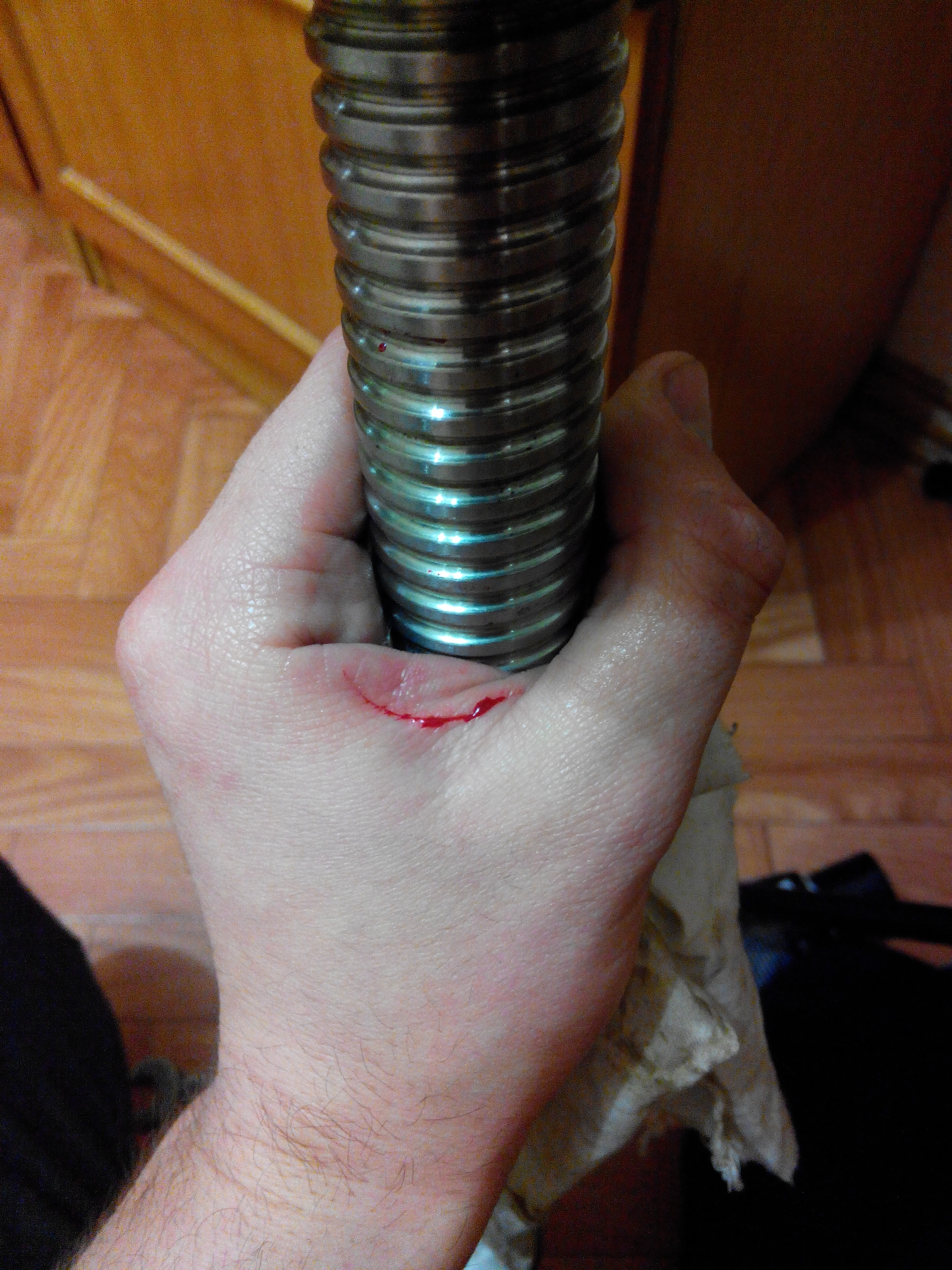

Еще два дня танцев с бубном и одна швп стоит. Когда поджимаю гайку, то где-то перекашивает и винт я рукой уже не покручу (он и так то не легко крутится). Догадываюсь где, но на сегодня хватит. И так взбучку соседям устроил.
Такое расположение гайки украло 16мм хода, но это решение наиболее простое. Было бы все поменьше, то влезло бы во внутрь.
