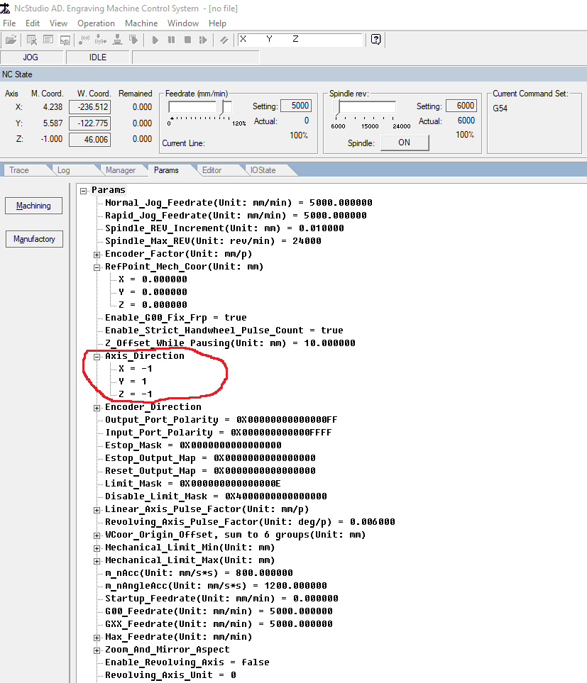

Здравствуйте , подскажите пожалуйста , установил эту версию , но обнуление происходит в обратную сторону от датчиков . Как это исправить ?
Сообщения: 3023
Re: Ncstudio 5.5.60
Smiling96 писал(а):Здравствуйте , подскажите пожалуйста , установил эту версию , но обнуление происходит в обратную сторону от датчиков . Как это исправить ?
Если память не изменяет, то поменяй 1 на -1 или наоборот. Перезапусти Ncstudio.

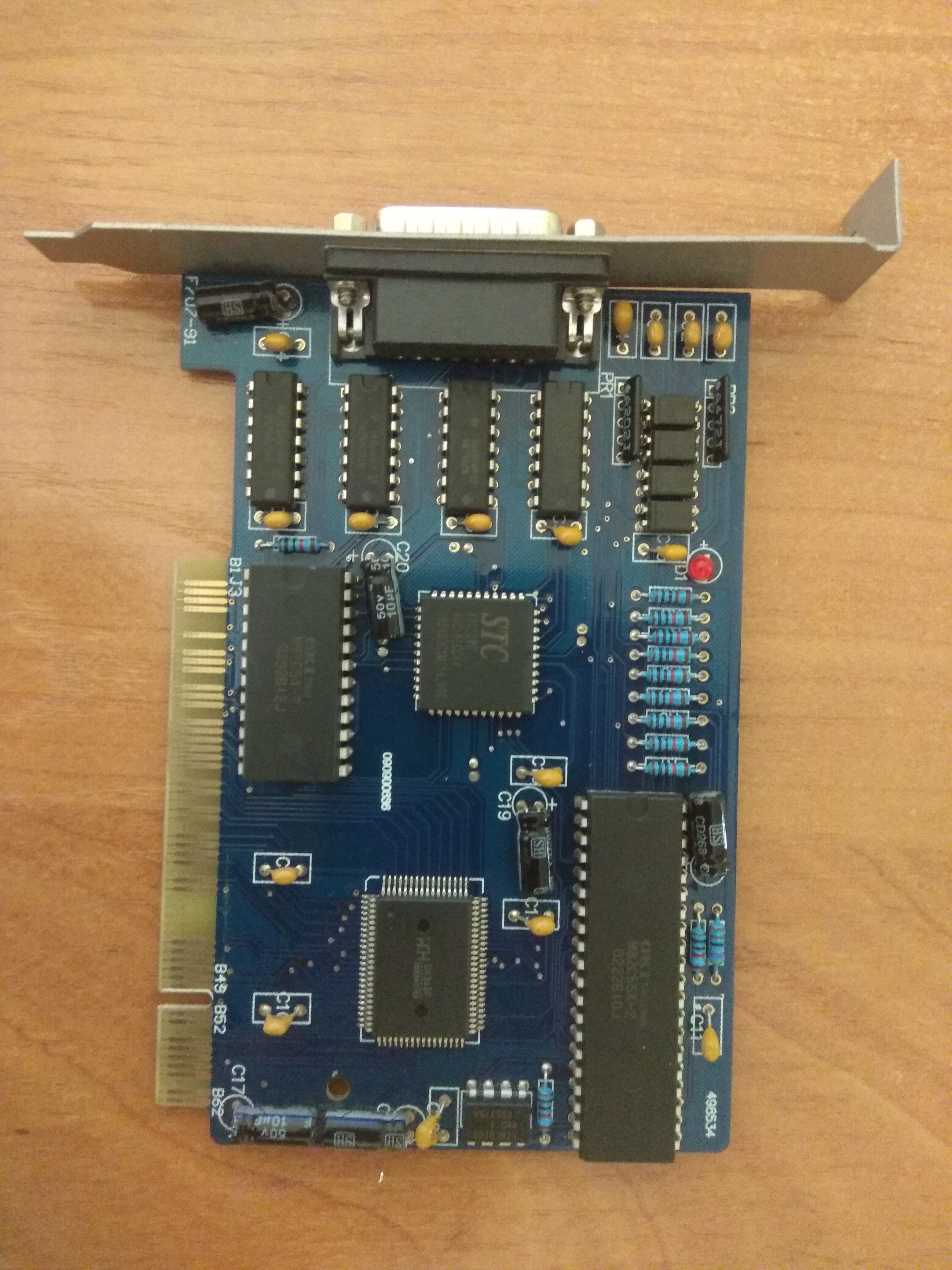

Подскажите совместима ли данная плата ncstudio (что на фото) со степмастером 2.5, у меня ее пока что нет но думаю приобрести.

seregacnc писал(а):Подскажите совместима ли данная плата ncstudio (что на фото) со степмастером 2.5, у меня ее пока что нет но думаю приобрести.
Практически да! Немного манипуляций с паяльником над Stepmaster и будет работать. У меня работает точно такая же.

Сообщения: 11731
Re: Ncstudio 5.5.60
С новыми степмастерами, вроде бы должно работать. Проблема была в том, что у этих плат выходы TTL, а у предыдущих плат NCStudio — выход типа открытый коллектор.
Я изменил некоторые компоненты на входе степмастера, чтобы он с такими платами работал, но сам не проверял, и своими глазами не видел, что с такой платой беспроблемно работает.

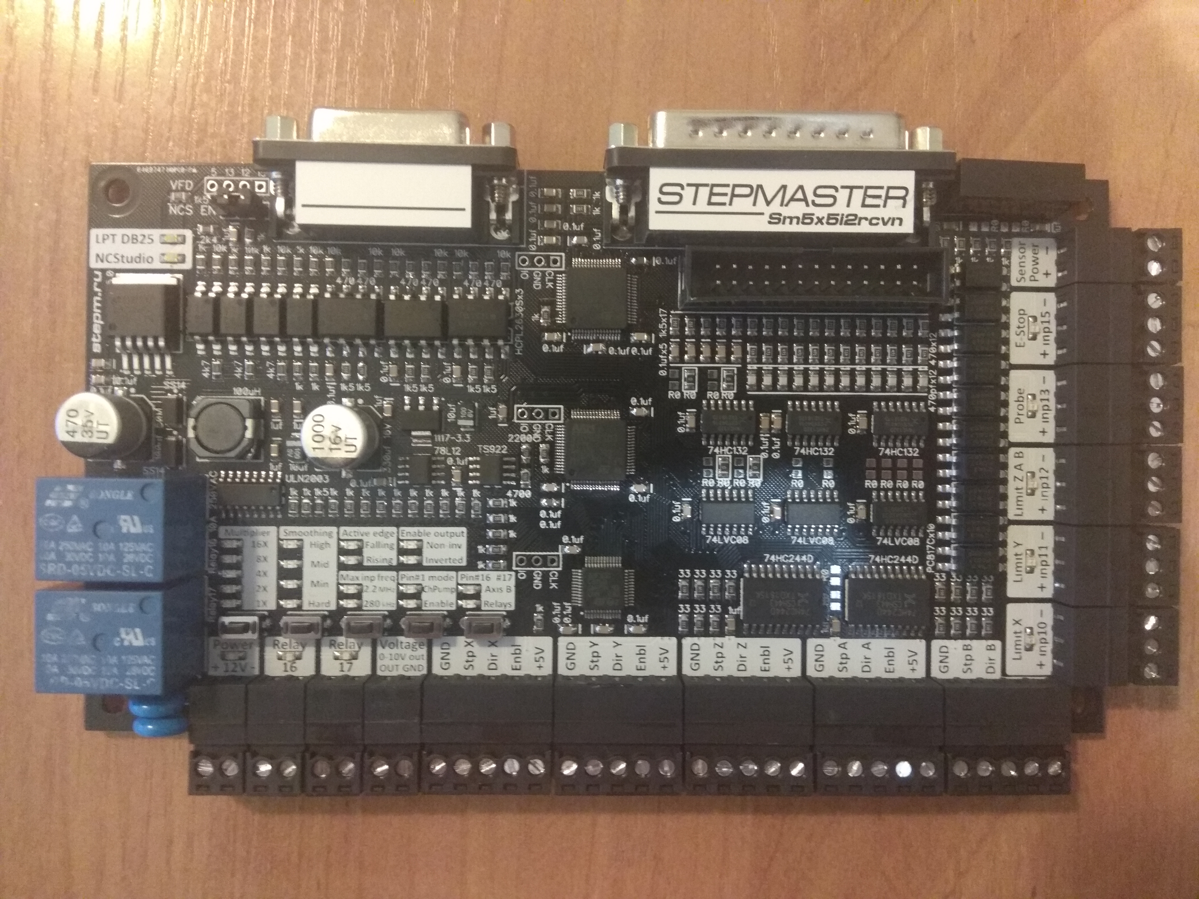

А как узнать изменены ли эти компоненты на моей плате степмастера, давайте я фото приложу а вы посмотрите пожалуйста и дадите ответ.

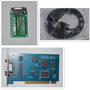

Большое спасибо что отозвались! Я прочитал то что вы дали по ссылке и из всего прочитанного понял что проблема будет только в запуске Mach3? если да то я им вообще не пользуюсь.
У меня сегодня произошло то что я вообще никогда не подозревал что такое может случиться. У меня в принципе была нормальная синяя плата рабочая и сегодня с утра решил запустить станок и при запуске ncstudio мне выдало что нужен регистрационный ключ я был в шоке по началу, так как слышал что эти платы и так китайцы копируют без лицензии а тут вдруг введите ключ. Я начал гуглить и нашел несколько тем с других форумах пишут что типа проходит десять лет и плата запрашивает ключ, благо была аналогичная плата ее пока что воткнул и все заработало, но все таки жалко что теперь делать с этой платой может есть какой то вариант как обойти этот ключ или где его взять ? :roll:

seregacnc писал(а):А как узнать изменены ли эти компоненты на моей плате степмастера, давайте я фото приложу а вы посмотрите пожалуйста и дадите ответ.
Да, эта плата степмастера должна без проблем работать с новой синей NCStudio (с SMD компоентами), и переключаться должна между LPT и Ncstudio без проблем.
