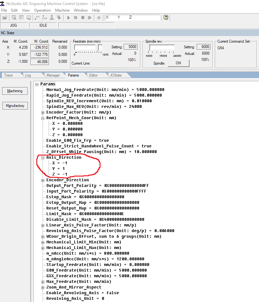

Здравствуйте , подскажите пожалуйста , установил эту версию , но обнуление происходит в обратную сторону от датчиков . Как это исправить ?
Сообщения: 2893
Re: Ncstudio 5.5.60
Smiling96 писал(а):Здравствуйте , подскажите пожалуйста , установил эту версию , но обнуление происходит в обратную сторону от датчиков . Как это исправить ?
Если память не изменяет, то поменяй 1 на -1 или наоборот. Перезапусти Ncstudio.
Screenshot - 11.04.2020 , 15_01_29.png (6897 просмотров) <a class='original' href='./download/file.php?id=179872&mode=view' target=_blank>Загрузить оригинал (49.15 КБ)</a>

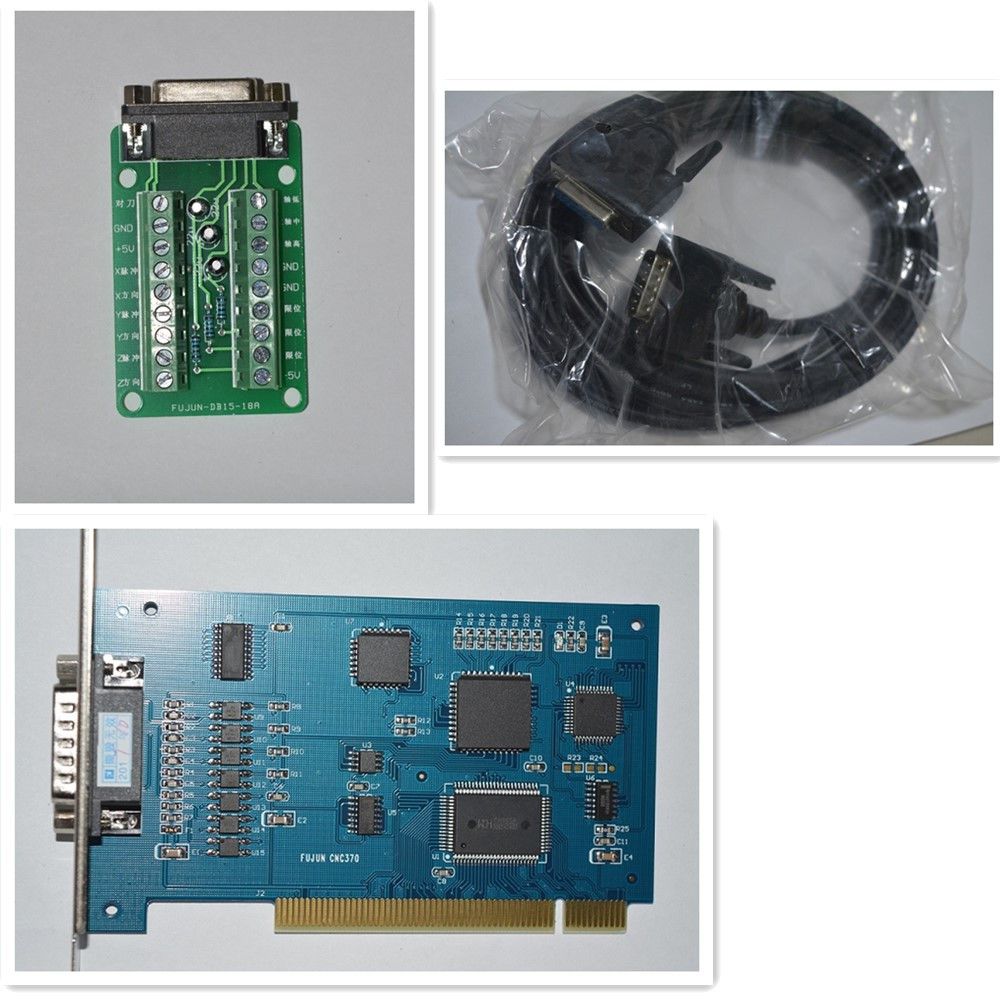

Подскажите совместима ли данная плата ncstudio (что на фото) со степмастером 2.5, у меня ее пока что нет но думаю приобрести.
NCS.jpg (5738 просмотров) <a class='original' href='./download/file.php?id=180735&mode=view' target=_blank>Загрузить оригинал (132.1 КБ)</a>
Сообщения: 2893
Re: Ncstudio 5.5.60
seregacnc писал(а):Подскажите совместима ли данная плата ncstudio (что на фото) со степмастером 2.5, у меня ее пока что нет но думаю приобрести.
Практически да! Немного манипуляций с паяльником над Stepmaster и будет работать. У меня работает точно такая же.
Читать от сих и вниз:
http://www.cnc-club.ru/forum/viewtopic. ... 87#p363058
Но, сначала нужно задать вопрос Юрову. Возможно он в прошивке уже пролечил это.
Re: Ncstudio 5.5.60
С новыми степмастерами, вроде бы должно работать. Проблема была в том, что у этих плат выходы TTL, а у предыдущих плат NCStudio — выход типа открытый коллектор.
Я изменил некоторые компоненты на входе степмастера, чтобы он с такими платами работал, но сам не проверял, и своими глазами не видел, что с такой платой беспроблемно работает.

michael-yurov писал(а):С новыми степмастерами, вроде бы должно работать. Проблема была в том, что у этих плат выходы TTL, а у предыдущих плат NCStudio — выход типа открытый коллектор.
А как узнать изменены ли эти компоненты на моей плате степмастера, давайте я фото приложу а вы посмотрите пожалуйста и дадите ответ.

Re: Ncstudio 5.5.60
seregacnc писал(а):А как узнать изменены ли эти компоненты на моей плате степмастера, давайте я фото приложу а вы посмотрите пожалуйста и дадите ответ.
Да, эта плата степмастера должна без проблем работать с новой синей NCStudio (с SMD компоентами), и переключаться должна между LPT и Ncstudio без проблем.
