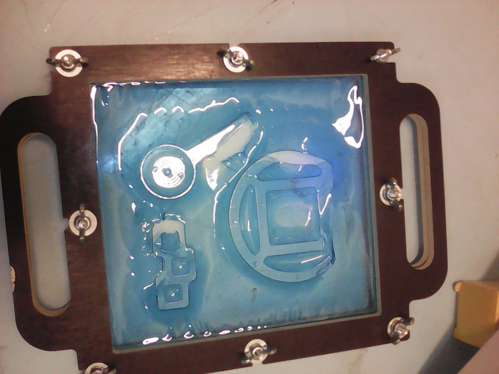

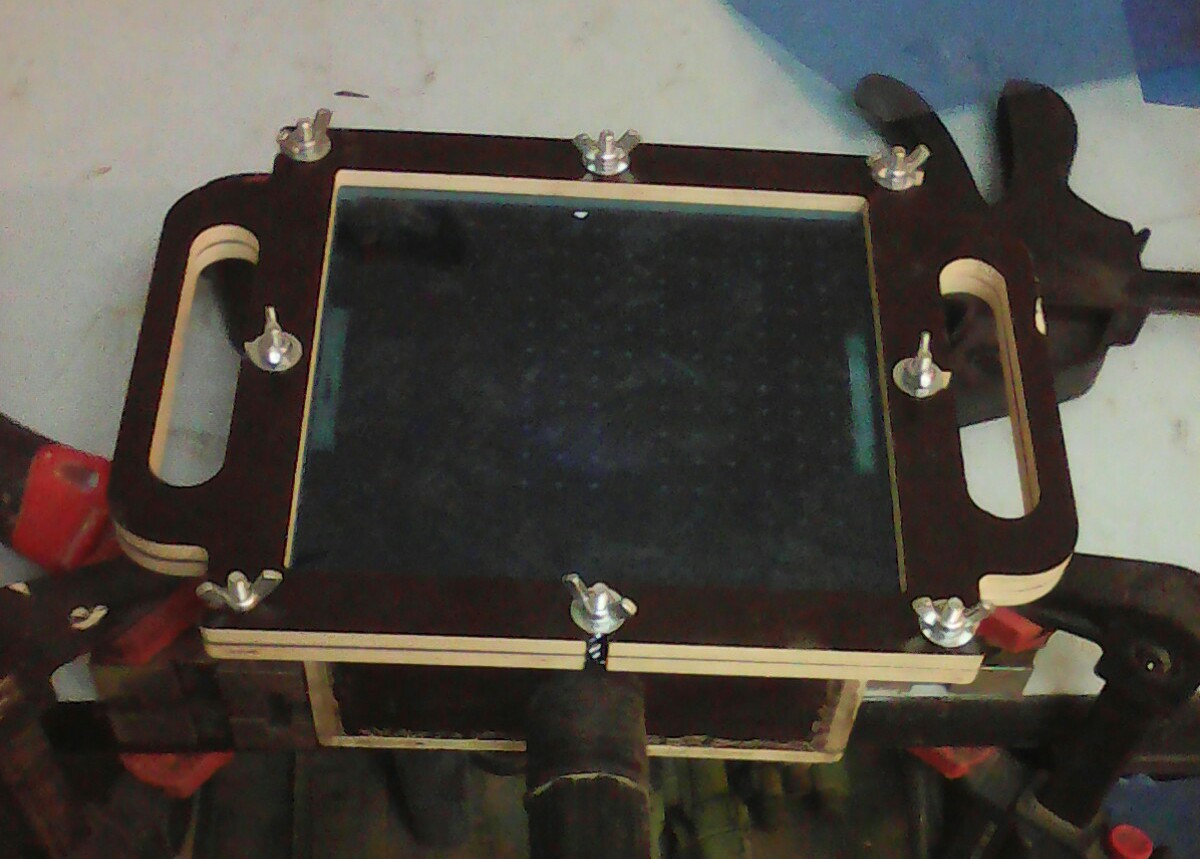

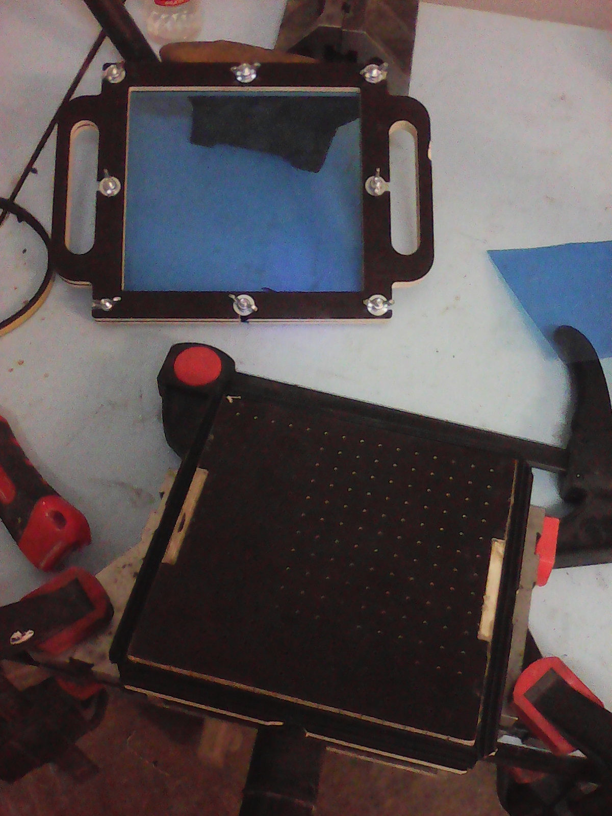

Вот поговорили а мысль о термоформовке в голове засела,
И у меня дошли таки руки допилить столик для мелочевки всякой.
И даже проверить работоспособность на скорую руку :)
Грел феном, но надо бы минипечечку смастерить, но общем все работоспособно.
IMG_20161022_202113.jpg (5320 просмотров) <a class='original' href='./download/file.php?id=93267&mode=view' target=_blank>Загрузить оригинал (328.6 КБ)</a>
IMG_20161022_202018.jpg (5320 просмотров) <a class='original' href='./download/file.php?id=93268&mode=view' target=_blank>Загрузить оригинал (169.2 КБ)</a>
IMG_20161022_202650.jpg (5320 просмотров) <a class='original' href='./download/file.php?id=93269&mode=view' target=_blank>Загрузить оригинал (340.99 КБ)</a>

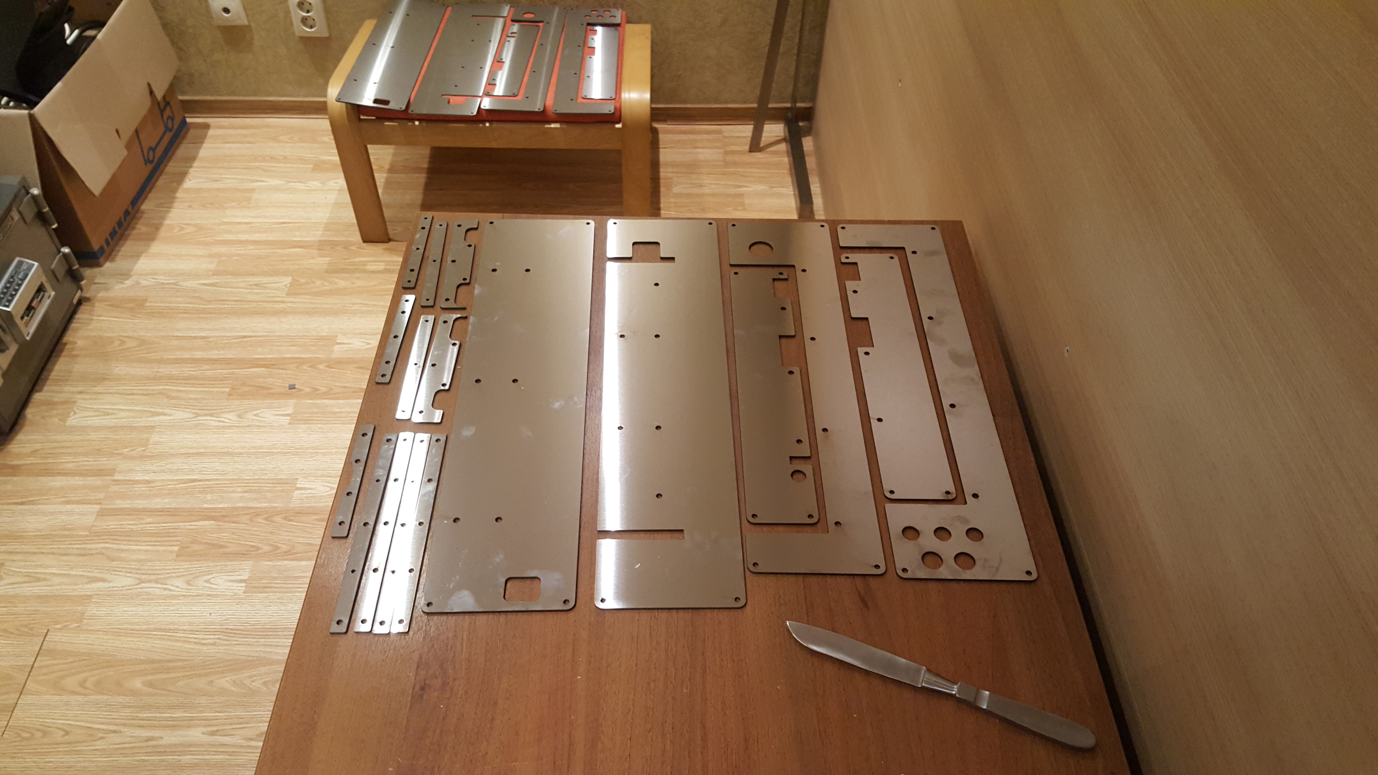

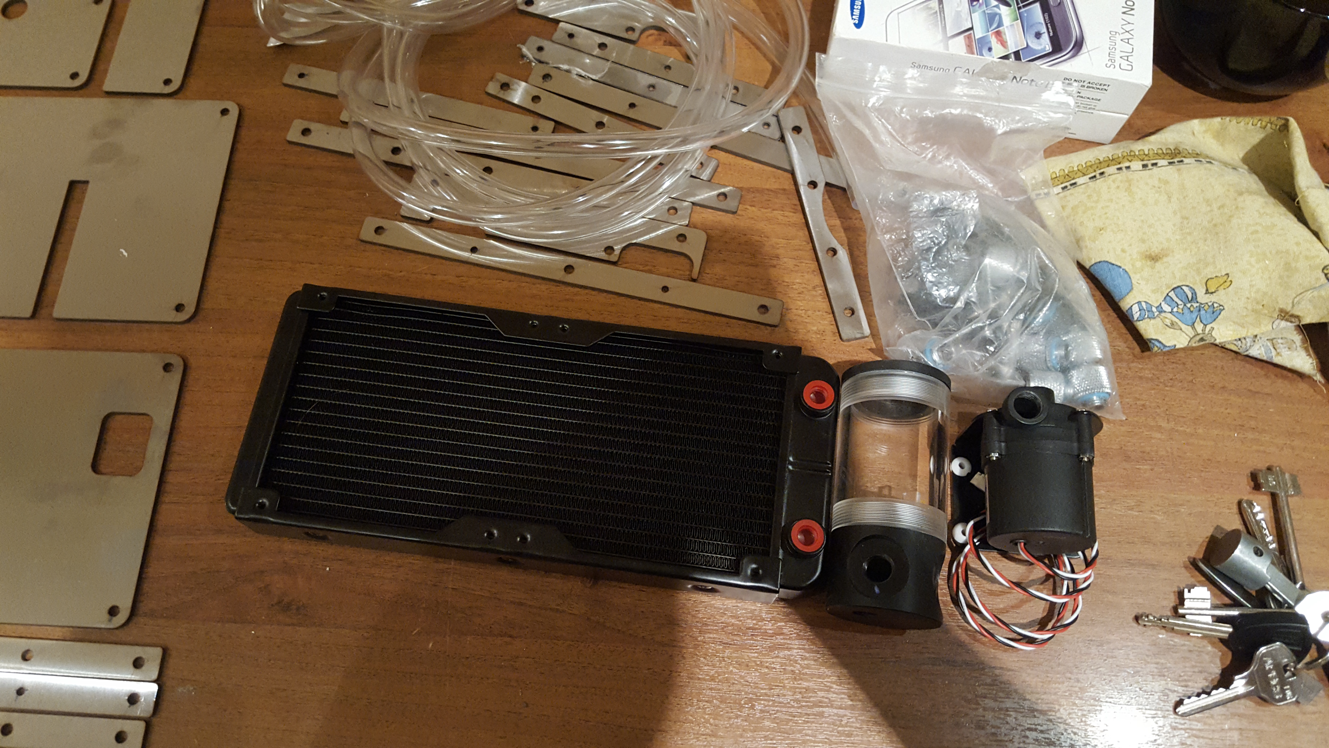

Притащил детали защит из нержи и систему охлаждения.
20161126_225820.jpg (4590 просмотров) <a class='original' href='./download/file.php?id=95952&mode=view' target=_blank>Загрузить оригинал (4.67 МБ)</a>
20161126_225525.jpg (4590 просмотров) <a class='original' href='./download/file.php?id=95953&mode=view' target=_blank>Загрузить оригинал (3.97 МБ)</a>

frezeryga писал(а):Притащил детали защит из нержи и систему охлаждения.
Про систему охлаждения можно поподробнее?
