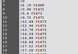

staltech
Есть еще "variable feed rate" VFR он пошустрее работает, только не знаю как по качеству гравировки?
Screenshot_20.jpg (4174 просмотра) <a class='original' href='./download/file.php?id=93365&mode=view' target=_blank>Загрузить оригинал (21.46 КБ)</a>
Есть патч для GRBL, чтобы команда S синхронно работала, без задержки.https://github.com/sr480/grbl/commit/34 ... 7de5e5abb2
в новой версии GRBL, появилась возможность прям на ходу менять PWM
Официальной версии не вижу, как понимаю это чей то форк GRBL или ошибаюсь? :wik:
Все разобрался, просто отдельная ветка для бета тестирования. https://github.com/gnea/grbl ;)
