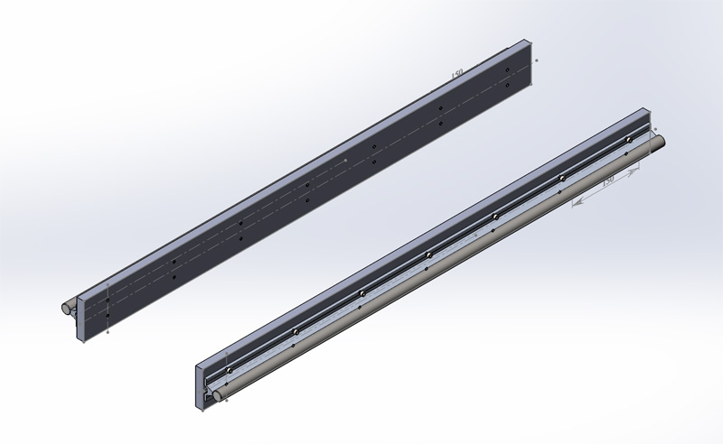

Не первый раз сталкиваюсь, так и не понял как бороться.
Есть такая сборка:
Размер.jpg (6269 просмотров) <a class='original' href='./download/file.php?id=57572&mode=view' target=_blank>Загрузить оригинал (69.84 КБ)</a>
Внутри балок сопряжения с рельсами и болтами. Между балками сопряжения только на параллельность и совпадение верхних и фронтальных граней. Т.е. мышью свободно одну из балок можно приближать и удалять от другой.
Пытаюсь через размер раздвинуть оси валов на нужное расстояние, а не выходит - размер проставляется сразу как справочный или управляемый.
Подскажите пожалуйста, в чём может быть проблема и как побороть?
Так же не совсем ясно почему одна балка двигается мышью, а вторая нет.
Re: SolidWorks
T72 писал(а):Так же не совсем ясно почему одна балка двигается мышью, а вторая нет
Не хватает сопряжения.
Re: SolidWorks
T72 писал(а): Так же не совсем ясно почему одна балка двигается мышью, а вторая нет.
Веротно одна фиксирована? В списке глянь...
Re: SolidWorks
T72 писал(а):Подскажите пожалуйста, в чём может быть проблема и как побороть?
Сообразил аналог - нормально всё раздвигается... Покаж свою сборку?

Re: SolidWorks
Сообщение T72 »
N1X писал(а):Веротно одна фиксирована? В списке глянь...
Точно. :)
C размером так и не заборол...

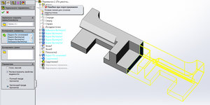

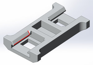

Попытался сделать модель перемычки кабель канала, при зеркальном отображении столкнулся с ошибкой "Осевая линия для сечения недопустима". Появляется после того как добавляю скругления на указанные грани. Что с этим можно сделать?

Re: SolidWorks
T72, У тебя SolidWorks 2015 чтоли? У меня в 2014 не открылась, типа из будущей версии. Файлы нужно сохранять в формате step, чтобы другие могли открыть независимо от версии.

Re: SolidWorks
Сообщение doska »
T72 писал(а):Что с этим можно сделать?
3 совета из своего опыта.
1) Скругления делай последними. То есть, сделал зеркалку и скругляй в самом конце, если ситуация не требует обратного.
2) Не делай зеркалку по грани - сделай плоскость (по возможности от одной из базовых).
3) Копируй тела, а не элементы.
Дать внятных объяснений почему так я не смогу. Просто опыт использования многих версий SW.

Re: SolidWorks
Сообщение PKM »
Еще можно попробовать "геометрический массив"

Re: SolidWorks
Сообщение T72 »
doska писал(а):Копируй тела, а не элементы.
Первое зеркалирование не даёт копировать тело, а вот во втором уже почему-то появляется такое окошко. Я пока много чего не понимаю, и иногда решения приходят внезапно, в том числе методом научного тыка. :hehehe:
В файлике таже деталь в STEP.
Вырез по сечениям я правильно сделал - через плоскость, или можно было как-то по другому?

Re: SolidWorks
Сообщение doska »
T72 писал(а):я правильно сделал
Тут как бы нет такого понятия правильно/неправильно. Раз модель построил и она выполняет свою функцию, значит правильно.
Не нашел я в твоей модели ничего особенного. Непонятно мне чего солид тебе козни строит. Тут бы на само дерево построения посмотреть. Увы, в старой версии ты сохранить уже не сможешь.
Солид сам по себе довольно глючный. Я вобще себе взял за правило (давно уже) раньше 5го сервиспака себе новую версию не ставить. На работе вообще 2012 стоит и обновлять я его себе не собираюсь, поскольку ничего нового в 13-14-15 для моих задач нет.
Единственное что, старайся не допускать неопределенностей в эскизах и сборках, спасешь себя от неприятных неожиданностей.

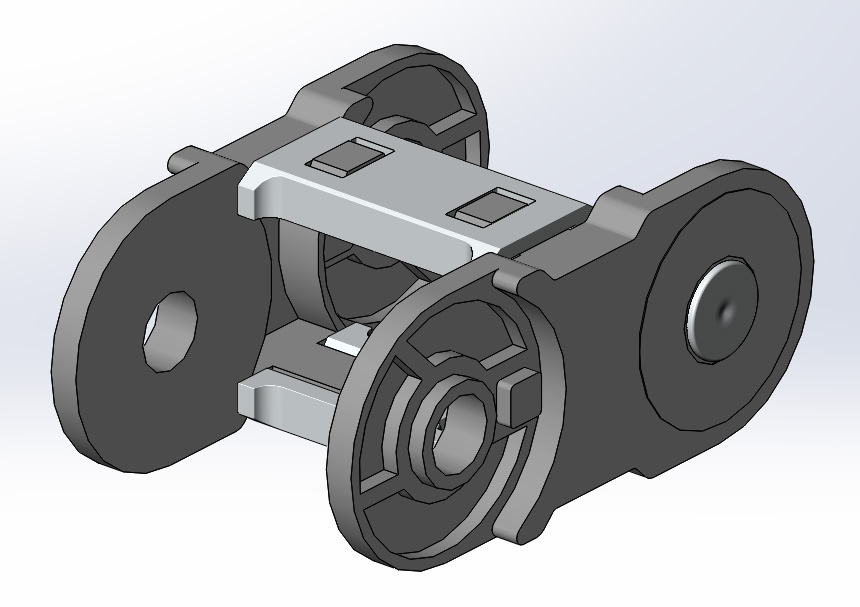

Надо ещё скруглений кое-где добавить, но очень свербило уже собрать. :D
