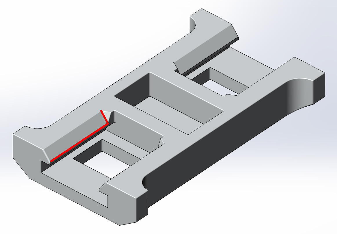

Попытался сделать модель перемычки кабель канала, при зеркальном отображении столкнулся с ошибкой "Осевая линия для сечения недопустима". Появляется после того как добавляю скругления на указанные грани. Что с этим можно сделать?

Re: SolidWorks
T72, У тебя SolidWorks 2015 чтоли? У меня в 2014 не открылась, типа из будущей версии. Файлы нужно сохранять в формате step, чтобы другие могли открыть независимо от версии.

Re: SolidWorks
Сообщение doska »
T72 писал(а):Что с этим можно сделать?
3 совета из своего опыта.
1) Скругления делай последними. То есть, сделал зеркалку и скругляй в самом конце, если ситуация не требует обратного.
2) Не делай зеркалку по грани - сделай плоскость (по возможности от одной из базовых).
3) Копируй тела, а не элементы.

Re: SolidWorks
Сообщение PKM »
Еще можно попробовать "геометрический массив"

Сообщение T72 »
doska писал(а):Копируй тела, а не элементы.
Первое зеркалирование не даёт копировать тело, а вот во втором уже почему-то появляется такое окошко. Я пока много чего не понимаю, и иногда решения приходят внезапно, в том числе методом научного тыка. :hehehe:
В файлике таже деталь в STEP.
Вырез по сечениям я правильно сделал - через плоскость, или можно было как-то по другому?

Re: SolidWorks
Сообщение doska »
T72 писал(а):я правильно сделал
Тут как бы нет такого понятия правильно/неправильно. Раз модель построил и она выполняет свою функцию, значит правильно.
Не нашел я в твоей модели ничего особенного. Непонятно мне чего солид тебе козни строит. Тут бы на само дерево построения посмотреть. Увы, в старой версии ты сохранить уже не сможешь.
Солид сам по себе довольно глючный. Я вобще себе взял за правило (давно уже) раньше 5го сервиспака себе новую версию не ставить. На работе вообще 2012 стоит и обновлять я его себе не собираюсь, поскольку ничего нового в 13-14-15 для моих задач нет.
Единственное что, старайся не допускать неопределенностей в эскизах и сборках, спасешь себя от неприятных неожиданностей.
