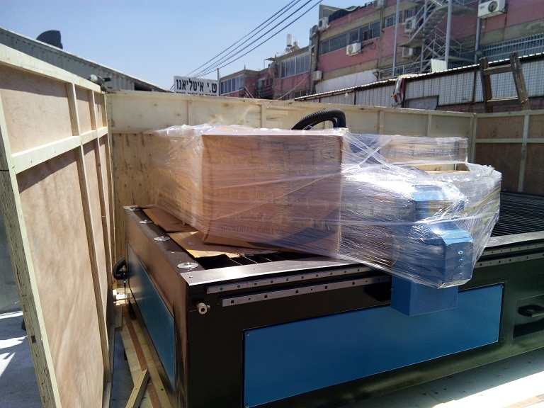

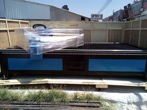

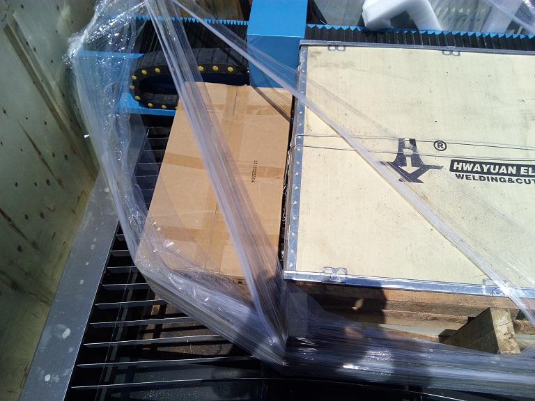

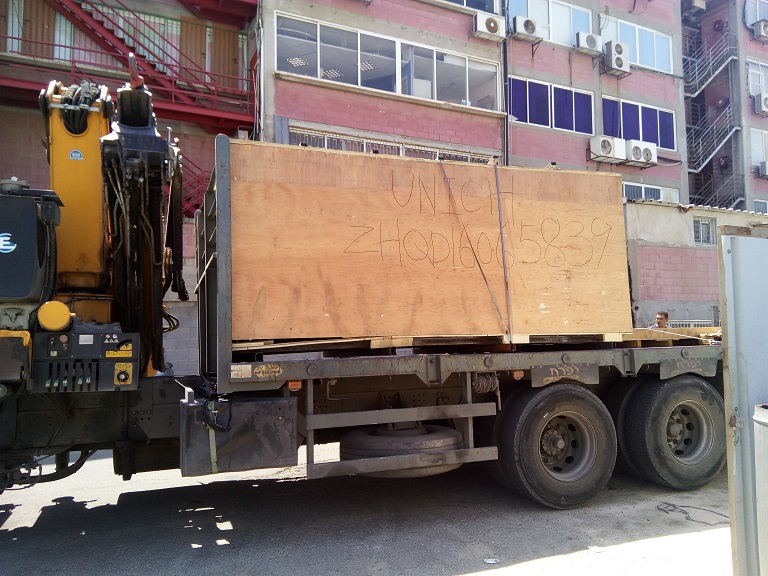

приехал!!! (6312 просмотров) <a class='original' href='./download/file.php?id=85719&sid=04a20ffe65bec4aaa614f7be326e6712&mode=view' target=_blank>Загрузить оригинал (329.18 КБ)</a>
приехал!!!

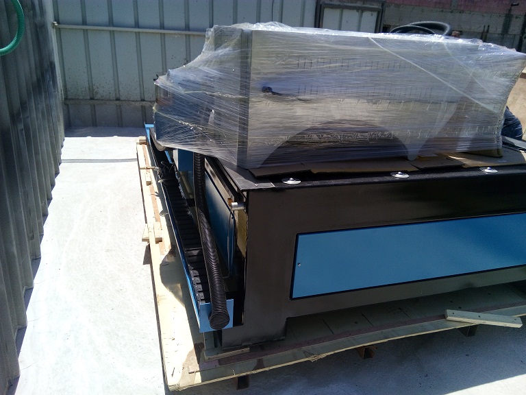

снял верхнюю крышку, и стал все проверять (6312 просмотров) <a class='original' href='./download/file.php?id=85720&sid=04a20ffe65bec4aaa614f7be326e6712&mode=view' target=_blank>Загрузить оригинал (313.07 КБ)</a>

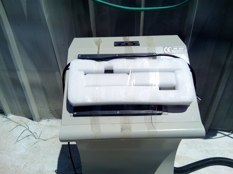

IMG_20160726_115239.jpg (6312 просмотров) <a class='original' href='./download/file.php?id=85721&sid=04a20ffe65bec4aaa614f7be326e6712&mode=view' target=_blank>Загрузить оригинал (324.14 КБ)</a>

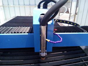

IMG_20160726_115247.jpg (6312 просмотров) <a class='original' href='./download/file.php?id=85722&sid=04a20ffe65bec4aaa614f7be326e6712&mode=view' target=_blank>Загрузить оригинал (309.7 КБ)</a>

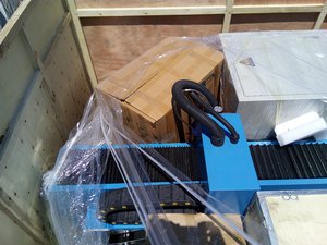

IMG_20160726_115527.jpg (6312 просмотров) <a class='original' href='./download/file.php?id=85723&sid=04a20ffe65bec4aaa614f7be326e6712&mode=view' target=_blank>Загрузить оригинал (333.15 КБ)</a>

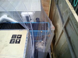

снята бокавая (6312 просмотров) <a class='original' href='./download/file.php?id=85724&sid=04a20ffe65bec4aaa614f7be326e6712&mode=view' target=_blank>Загрузить оригинал (301.95 КБ)</a>
снята бокавая
сняты все, еще стоит на своем поддоне (6312 просмотров) <a class='original' href='./download/file.php?id=85725&sid=04a20ffe65bec4aaa614f7be326e6712&mode=view' target=_blank>Загрузить оригинал (287.2 КБ)</a>

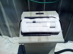

стойка с наклееной защитой в виде губки (6312 просмотров) <a class='original' href='./download/file.php?id=85726&sid=04a20ffe65bec4aaa614f7be326e6712&mode=view' target=_blank>Загрузить оригинал (266.05 КБ)</a>

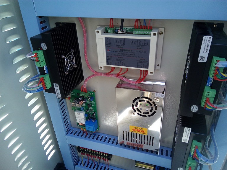

драйверы, 2 по Y, 1 Х (6312 просмотров) <a class='original' href='./download/file.php?id=85727&sid=04a20ffe65bec4aaa614f7be326e6712&mode=view' target=_blank>Загрузить оригинал (312.44 КБ)</a>

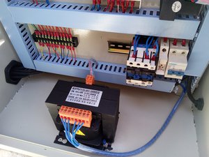

транс до 70в (6312 просмотров) <a class='original' href='./download/file.php?id=85728&sid=04a20ffe65bec4aaa614f7be326e6712&mode=view' target=_blank>Загрузить оригинал (302.06 КБ)</a>
транс до 70в

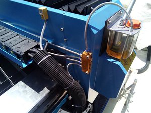

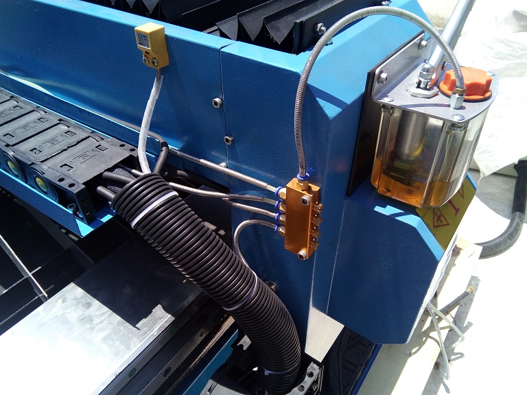

смазка (6312 просмотров) <a class='original' href='./download/file.php?id=85729&sid=04a20ffe65bec4aaa614f7be326e6712&mode=view' target=_blank>Загрузить оригинал (320.78 КБ)</a>
смазка

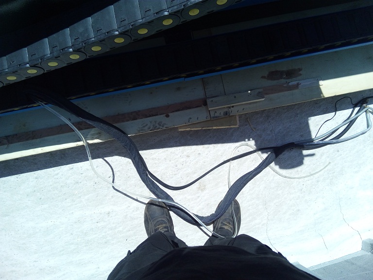

короткие кабели :( (6312 просмотров) <a class='original' href='./download/file.php?id=85730&sid=04a20ffe65bec4aaa614f7be326e6712&mode=view' target=_blank>Загрузить оригинал (278.72 КБ)</a>
короткие кабели :(

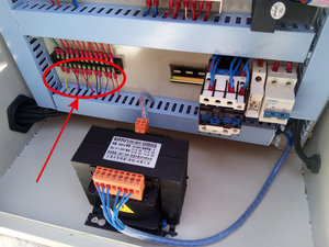

NightV писал(а):3) силовые кабели (по питанию и к двигателям) по сечению с ОЧЕНЬ большим запасом
Эта колодка случайно не силовая? Проводочки по 0,5 выглядят как-то не солидно на общем фоне.
11 копия.jpg (6274 просмотра) <a class='original' href='./download/file.php?id=85733&sid=04a20ffe65bec4aaa614f7be326e6712&mode=view' target=_blank>Загрузить оригинал (1.63 МБ)</a>
Фердинанд Порше
Re: Плазма ЧПУ с Али
ultrus писал(а):Эта колодка случайно не силовая?
нет, от концевиков
