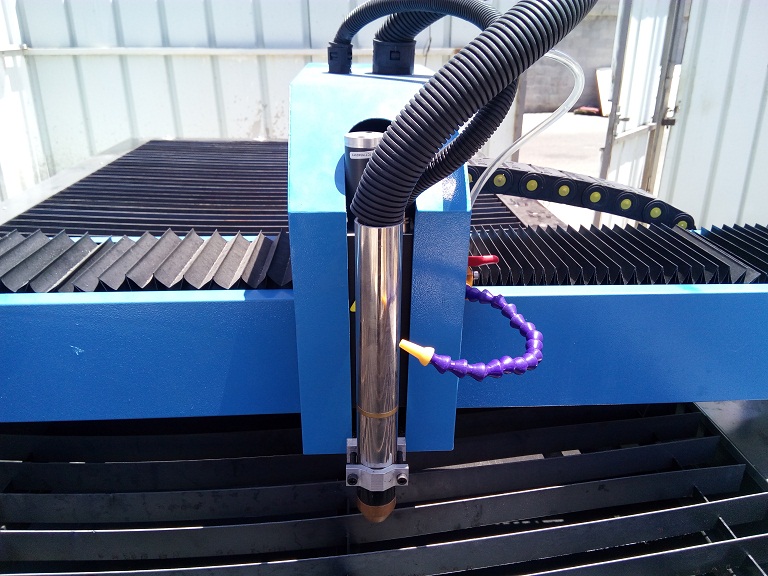

за пол дня нашел на будущее несколько переделок, но пока по мелочи, главное удлинить кабели, метра на 2.
есть один минус.. прислали 2 недели назад мануал под одну стойку, а получил другую, вроде более навороченую НО не нашел на нее мануала, даже на офф сайте о ней ни слова, гугл вообще о ней молчит в тряпочку :( написал об этом Mary, жду ответа утром, у них то мануал должен быть.
в предыдущей модели был целый список языков, в том числе и русский, в этой только китайский и английский, может появится в новых прошивках.
прислала "турбинку" (нахаляву) как и обещала, плюс набор шестигранных ключиков и отвертки (наводит на мысли...)
из минусов:
1) бумаг вообще никаких, даже на источник, написал ей об этом, пусть шевелится
2) короткие кабели, нужно держать источник в 1.5м от станка
3) низкая яркость экрана, под прямыми лучами Израильского солнца, нифига не видно (прикрывал руками) :)
4) какая-то хлипкая горфа по Х, но время покажет, стружки то нет
из плюсов:
1) очень сговорчивы и исполнительны, по крайней мере мой менеджер, все что обещала все есть, и даже больше
2) очень массивная станина
3) силовые кабели (по питанию и к двигателям) по сечению с ОЧЕНЬ большим запасом
4) вилки питания: на стойку пришлось поменять, не наш стандарт, а на источнике вообще не было, только зачищенные концы
а так, я пока доволен! запустил вечером тестовую прогу (без плазмы, просто движение XY), что понравилось это то что на скорости 6000, ни на глаз ни на слух задержки в углах (резкое изменение траектории) я не заметил

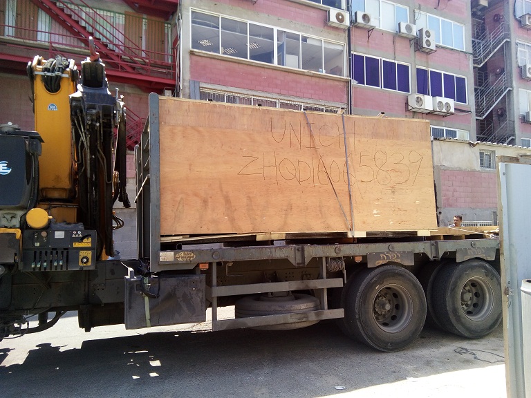

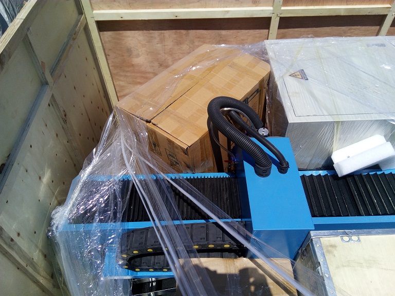

приехал!!! (6458 просмотров) <a class='original' href='./download/file.php?id=85719&mode=view' target=_blank>Загрузить оригинал (329.18 КБ)</a>
приехал!!!

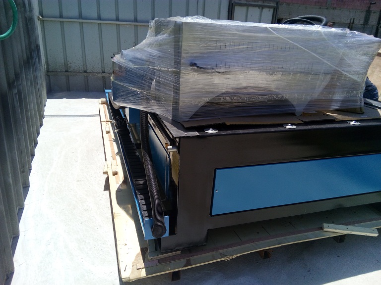

снял верхнюю крышку, и стал все проверять (6458 просмотров) <a class='original' href='./download/file.php?id=85720&mode=view' target=_blank>Загрузить оригинал (313.07 КБ)</a>

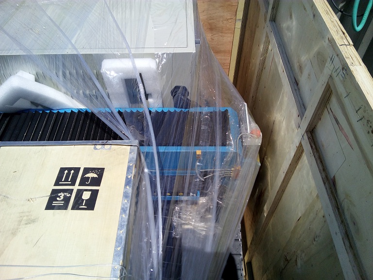

IMG_20160726_115239.jpg (6458 просмотров) <a class='original' href='./download/file.php?id=85721&mode=view' target=_blank>Загрузить оригинал (324.14 КБ)</a>
IMG_20160726_115247.jpg (6458 просмотров) <a class='original' href='./download/file.php?id=85722&mode=view' target=_blank>Загрузить оригинал (309.7 КБ)</a>
IMG_20160726_115527.jpg (6458 просмотров) <a class='original' href='./download/file.php?id=85723&mode=view' target=_blank>Загрузить оригинал (333.15 КБ)</a>

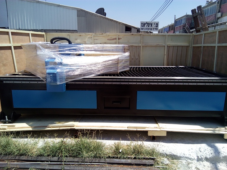

сняты все, еще стоит на своем поддоне (6458 просмотров) <a class='original' href='./download/file.php?id=85725&mode=view' target=_blank>Загрузить оригинал (287.2 КБ)</a>

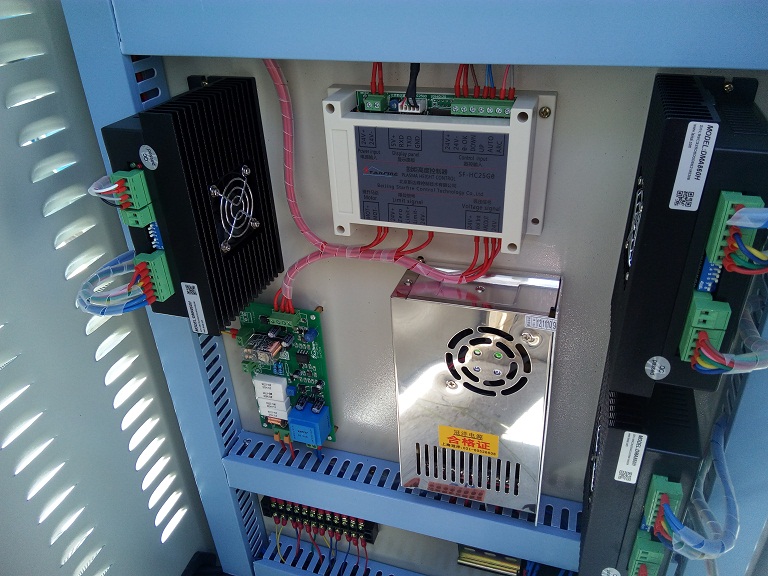

драйверы, 2 по Y, 1 Х (6458 просмотров) <a class='original' href='./download/file.php?id=85727&mode=view' target=_blank>Загрузить оригинал (312.44 КБ)</a>

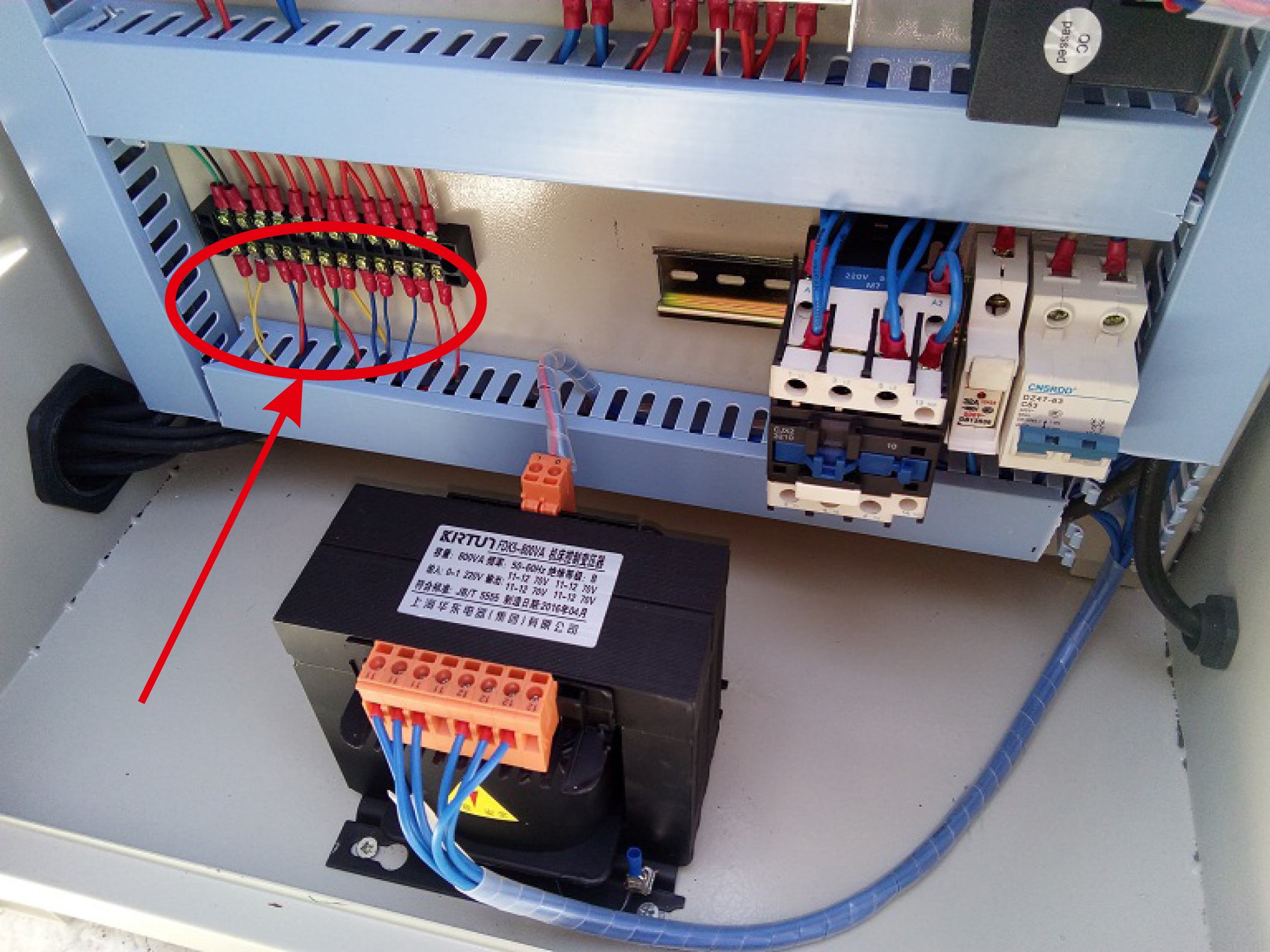

NightV писал(а):3) силовые кабели (по питанию и к двигателям) по сечению с ОЧЕНЬ большим запасом
Эта колодка случайно не силовая? Проводочки по 0,5 выглядят как-то не солидно на общем фоне.
11 копия.jpg (6420 просмотров) <a class='original' href='./download/file.php?id=85733&mode=view' target=_blank>Загрузить оригинал (1.63 МБ)</a>
Фердинанд Порше
Re: Плазма ЧПУ с Али
ultrus писал(а):Эта колодка случайно не силовая?
нет, от концевиков
