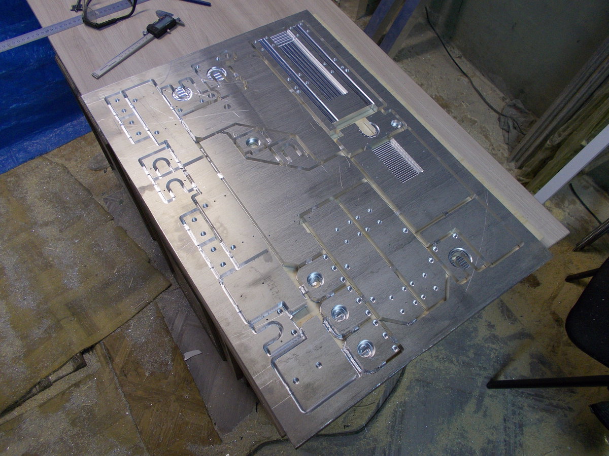

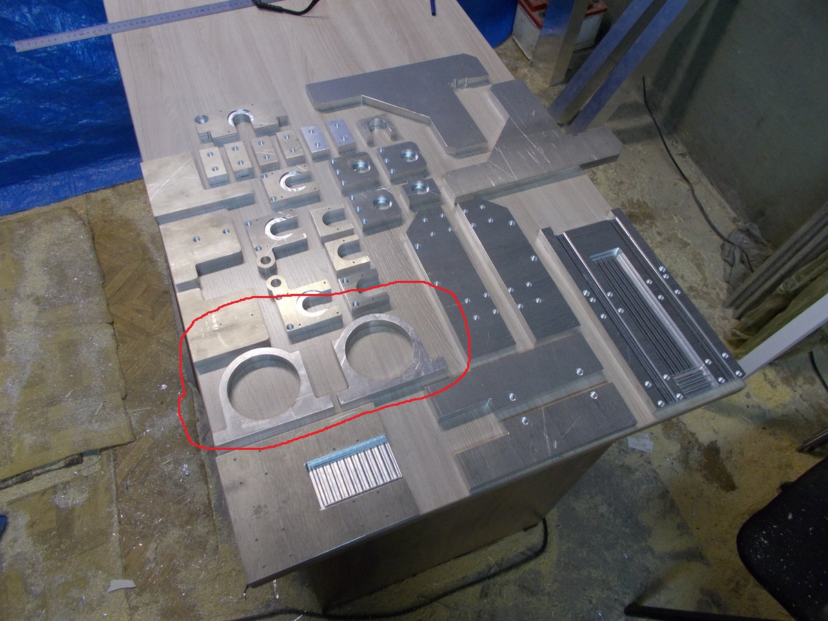

Фрезерованные части из АМГ-6 (толщина 14мм) для станков серий РП (рельсы профильные) и РЦ (рельсы цилиндрические) для станков из этой http://www.cnc-club.ru/forum/viewtopic. ... &start=680 темы
С помощью данных деталей можно сделать станки рабочим полем от 600*480 до 1200*880. Фрезерованные детали одинаковые для всех станков - длины профилей разные.
DSCN0411.JPG (2957 просмотров) <a class='original' href='./download/file.php?id=106911&mode=view' target=_blank>Загрузить оригинал (303.31 КБ)</a>
Поставляется в виде деталей укреплённых в листе технологическими табсами.
Отверстия диаметром от 6мм просверлены. Центры для отверстий до 6мм - имеются
По поверхностям пыление отсутствует
Примерный размер листа 500*700. Толщина 14мм. Ориентировочный вес 13кг.
При заказе с меня чертежи для обработки ШВП и длины направляющих. Также предоставлю инфу о прадавцах профиля для станков и длины этих профилей. немного инфы о продавцах профилей есть в моей теме http://www.cnc-club.ru/forum/viewtopic. ... &start=680
Цена 15 000 тр
Крепление для шпинделей-водников (поставка в полностью готовом к установке виде со всеми отверстиями) 1.5Квт и 2.2Квт - 2 700 тр
