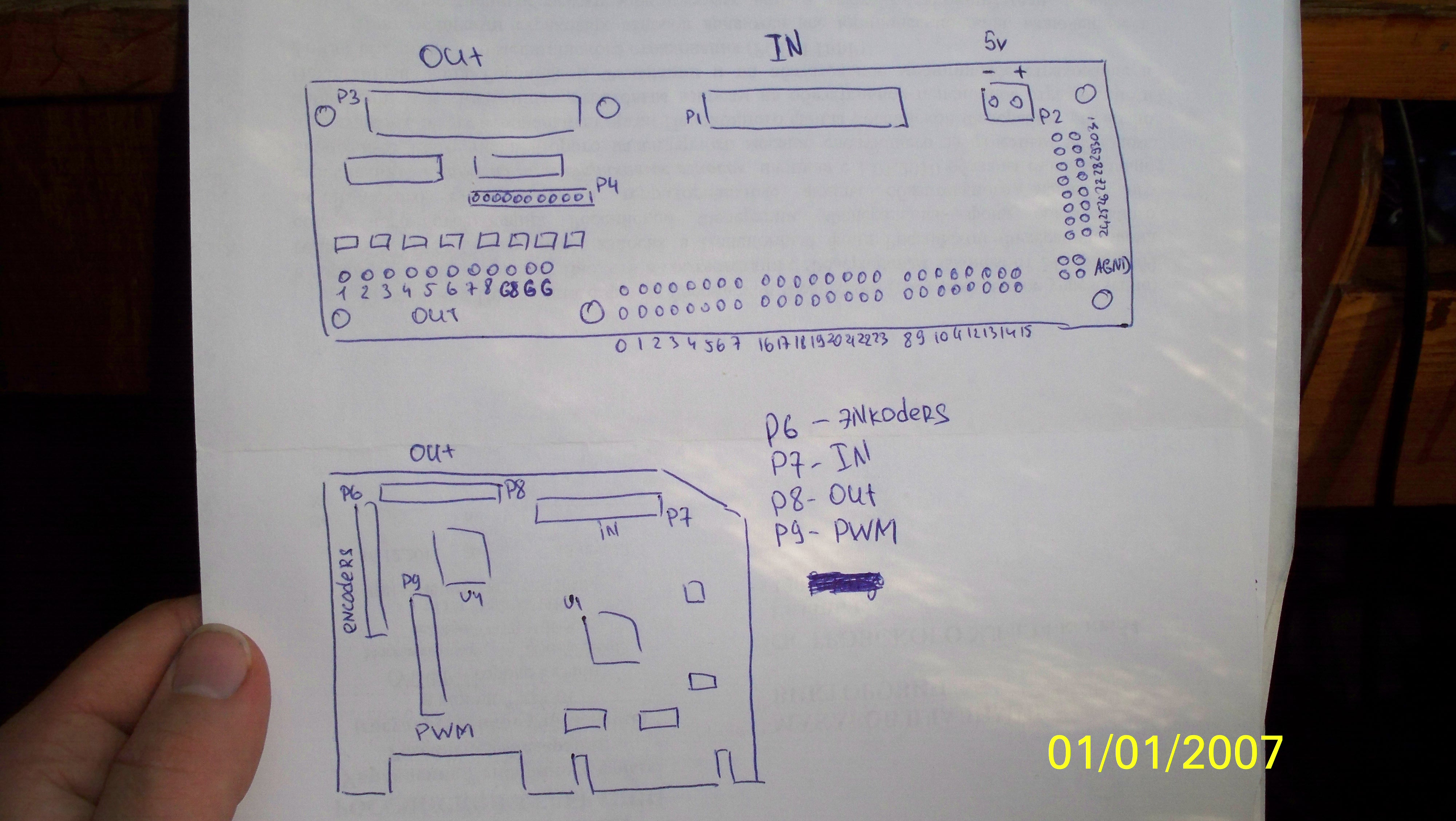

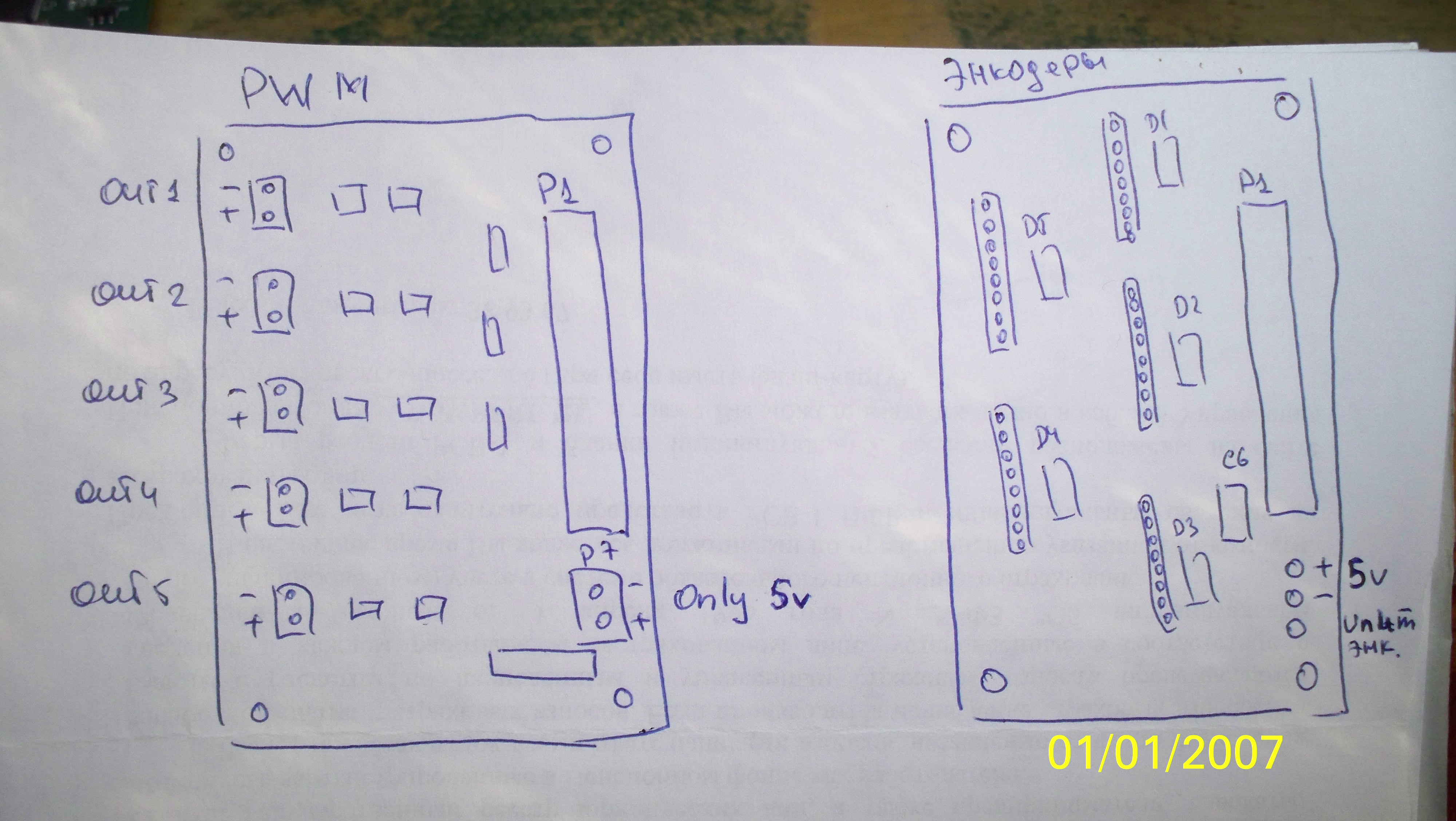

Ну для ясности Питание +5в нужно заводить на все дочерние платы отдельно.
Питание на PWM и encoders (3349 просмотров) <a class='original' href='./download/file.php?id=93690&sid=ee41704d57232305e3b037f4ea64f0eb&mode=view' target=_blank>Загрузить оригинал (1.43 МБ)</a>
Питание на IO (3349 просмотров) <a class='original' href='./download/file.php?id=93691&sid=ee41704d57232305e3b037f4ea64f0eb&mode=view' target=_blank>Загрузить оригинал (1.29 МБ)</a>
Питание на IO

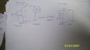

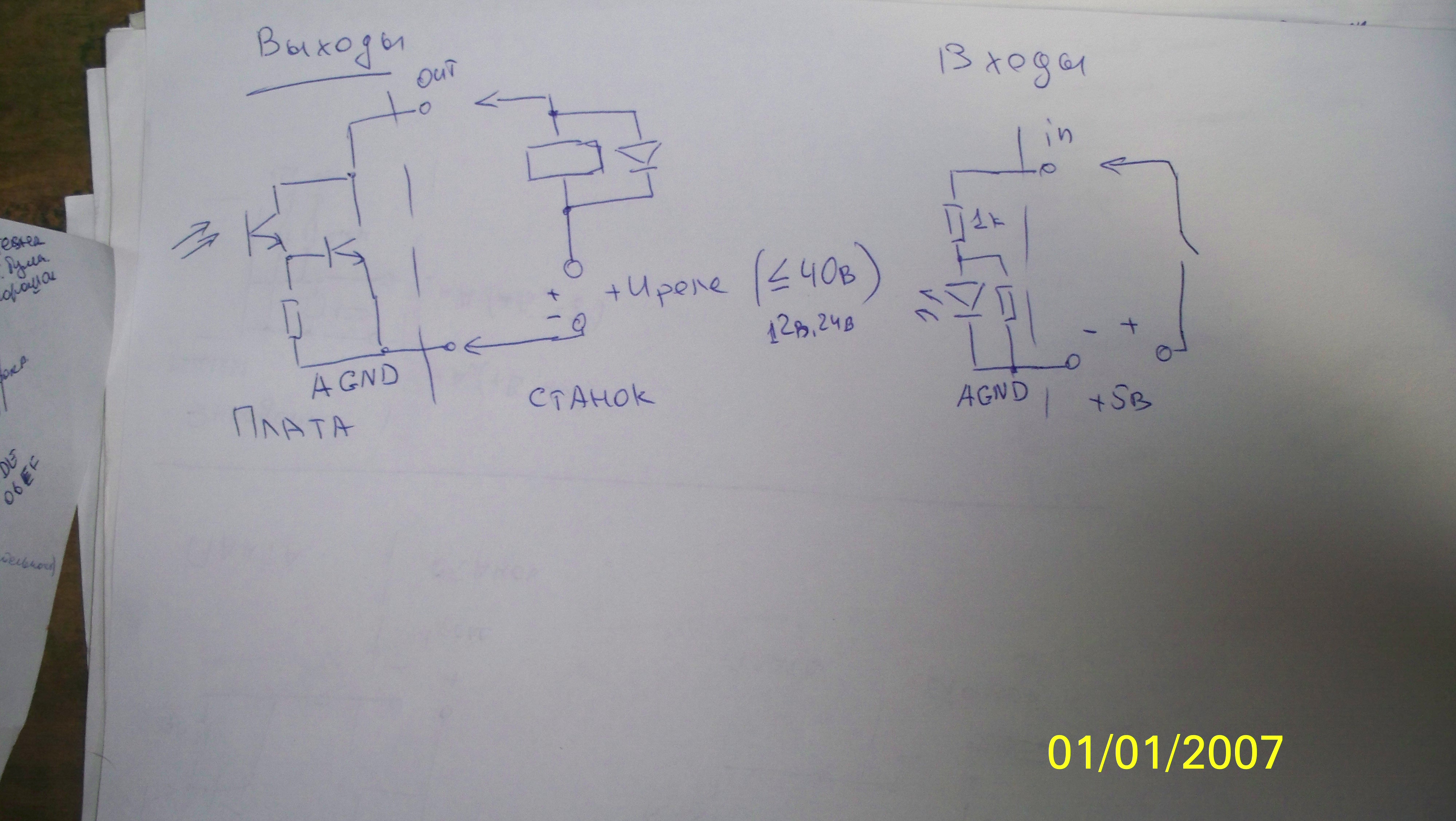

Входные напряжения на IN от 4в - 12в, оптроны не сгорят, резисторы гасящие могут сгореть, если больше подавать. По току оптроны с хорошим запасом 50мА max.
На выходе транзисторы держат до 1А, но увлекаться не стоит, думаю 300-400мА вполне достаточно.
Как подключать входы и выходы (3349 просмотров) <a class='original' href='./download/file.php?id=93689&sid=ee41704d57232305e3b037f4ea64f0eb&mode=view' target=_blank>Загрузить оригинал (1.27 МБ)</a>
odekolon писал(а):Или может на этот двухконтактный разъем нужно +5 вольт с компа подать?
Да всё верно на этот двух контактный разъём и нужно подать +5в от компьютерного блока питания.
Есть ещё какие-то вопросы? Спрашивайте, а то с моей стороны всё кажется понятно или уже где то писалось про это.
