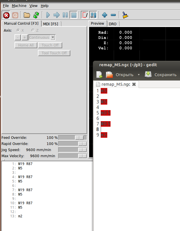

у тебя емс ?
если да,то можно как вариант попробовать прописать фильтр :
в ини файле добавляем в раздел [FILTER]
примерно такие строки:
PROGRAM_EXTENSION = .ngc Script sed
ngc = sed '/m5[0-9]/!s/m5/M19 R87'\\n'M5/i ; /m5[0-9]/!s/m05/M19 R87'\\n'M5/i'
что они делают:
каждое вхождение 'm5' или 'm05' или 'M5' или 'M05' sed меняет на
M19 R87
M5
(ну естественно R87 поменять на нужный угол))
конечно ,это я набросал sed "по быстенькому" , он не учитывает все возможные написания (в одной строке с
другими M-кодами ,включающие пятерку(например M52M5))
но вроде работает ,если М5 писать в отдельной строке: тут есть виртуозы sed,можно будет сделать "всеядный" вариант ;)

спасибо за совет. сегодня попробую на этом чуде.

работает вариант уважаемого nkp.
то есть файл модифицируется, это хорошо.
но, пока устанавливал и игрался, где-то что то подтер и не работает orient.

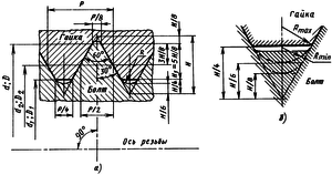

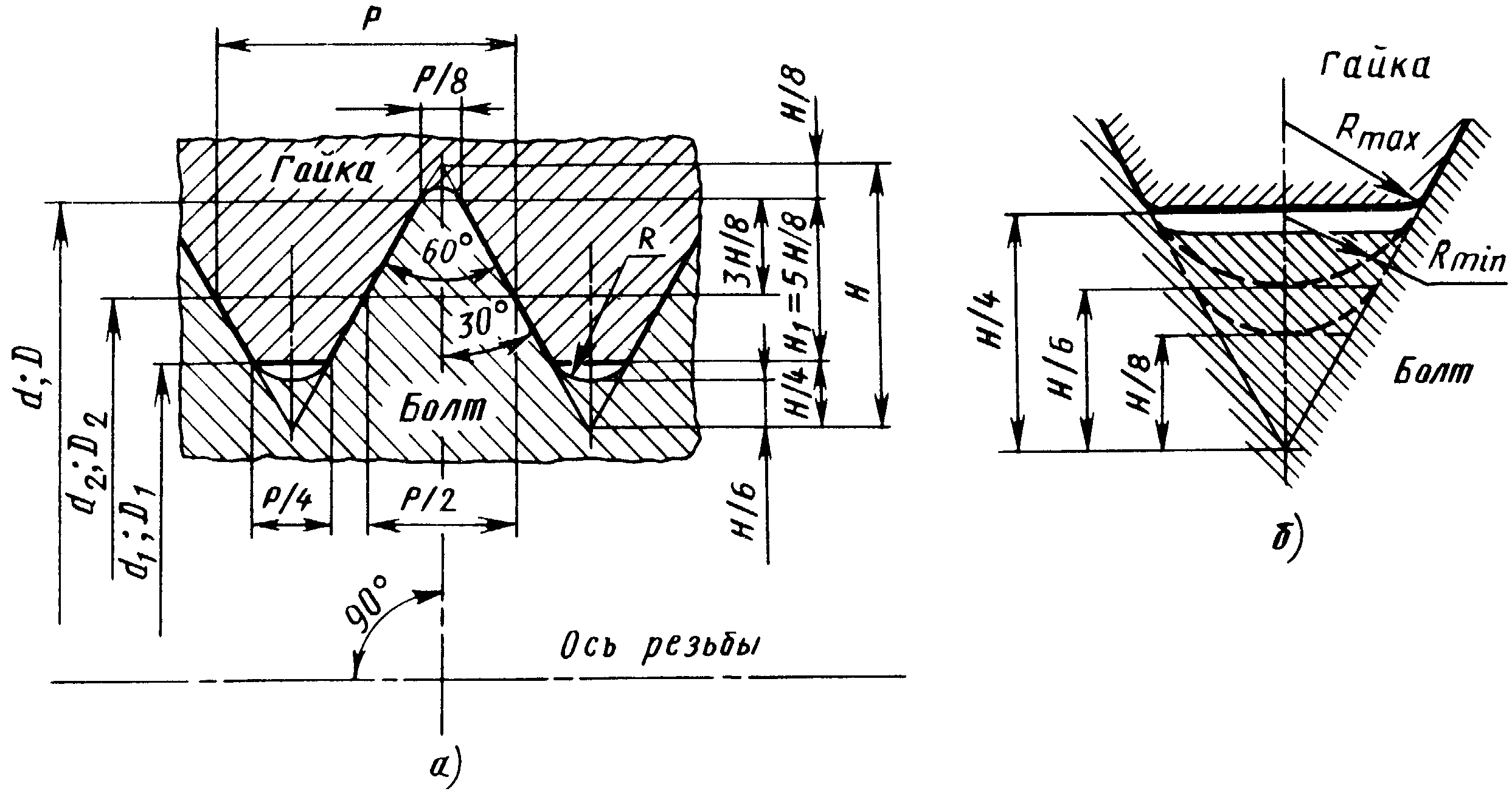

пытаюсь понять, как правильно нарезать резьбу резцом.
с помощью G76
если наружная резьба M16x1, то почему диаметр готовой 15.85, как это вычисляется?
диаметр 16 - шаг 1 = 15
15 + высота профиля 0.866 = 15.866
верно я считаю?
а как тогда вычислить заглубление? от теоритической линии ( от 16 ) или от фактического ( 15.866 )?
rezba_elementy_1.png (4187 просмотров) <a class='original' href='./download/file.php?id=96434&mode=view' target=_blank>Загрузить оригинал (81.1 КБ)</a>
