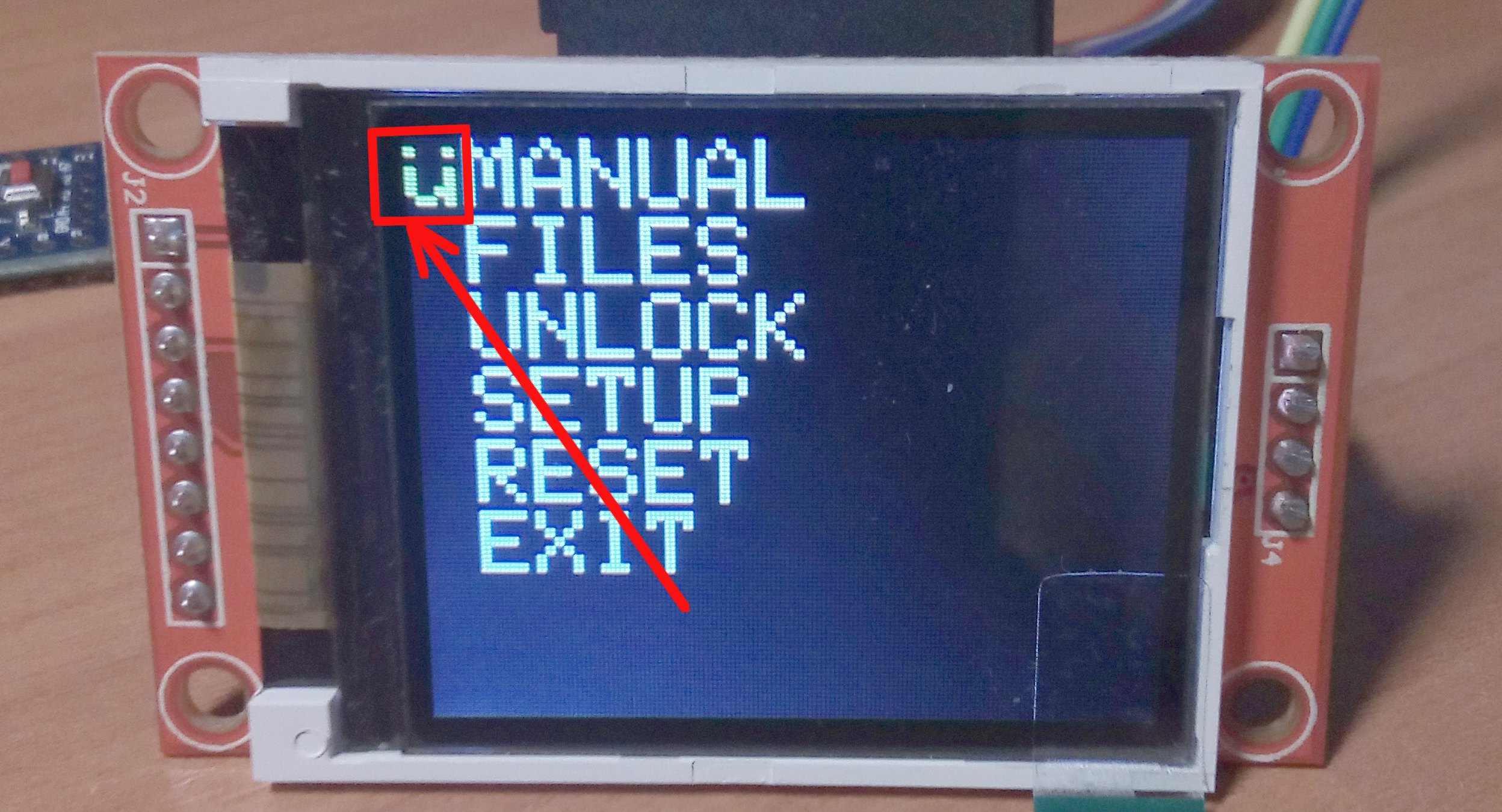

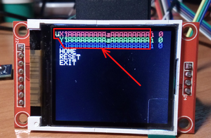

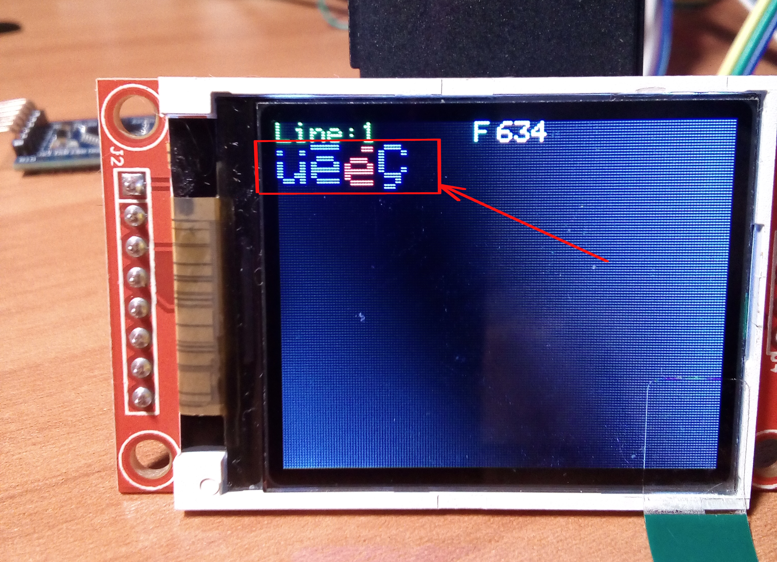

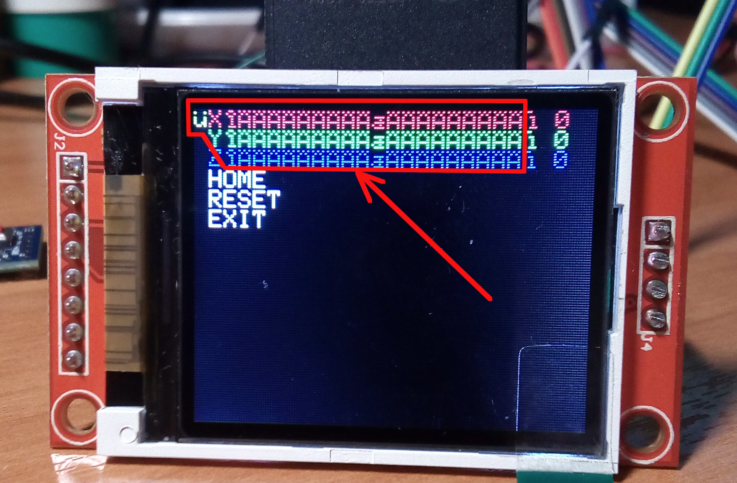

eiro5
Сообщения: 2
Зарегистрирован: 30 мар 2017, 22:55
Re: Arduino GRBL Companion - Автономный контроллер для GRBL
Сообщение eiro5 »
Уважаемый Tecnocat, повторил вашу разработку. Большое спасибо. Подскажите, как поправить символы псевдографики для корректного отображения. Скетч загружен arduino ide 1.8.1 в ОС linux.
tec3.png (4188 просмотров) <a class='original' href='./download/file.php?id=107637&mode=view' target=_blank>Загрузить оригинал (3.99 МБ)</a>
tec2.png (4188 просмотров) <a class='original' href='./download/file.php?id=107638&mode=view' target=_blank>Загрузить оригинал (4.46 МБ)</a>
tec1.png (4188 просмотров) <a class='original' href='./download/file.php?id=107639&mode=view' target=_blank>Загрузить оригинал (8.53 МБ)</a>
Andrey_Pavkin
Сообщения: 211
Репутация: 293
Настоящее имя: Andrey
Сообщение Andrey_Pavkin »
eiro5 писал(а):Уважаемый Tecnocat, повторил вашу разработку. Большое спасибо. Подскажите, как поправить символы псевдографики для корректного отображения. Скетч загружен arduino ide 1.8.1 в ОС linux.
Попробуйте arduino 1.6.7

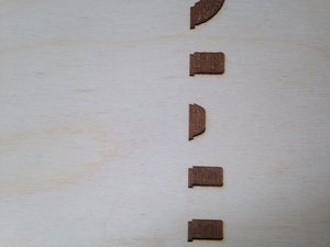

Сообщение Aleks_00007 »
Вот что получилось
image.jpg (4151 просмотр) <a class='original' href='./download/file.php?id=107763&mode=view' target=_blank>Загрузить оригинал (2.08 МБ)</a>

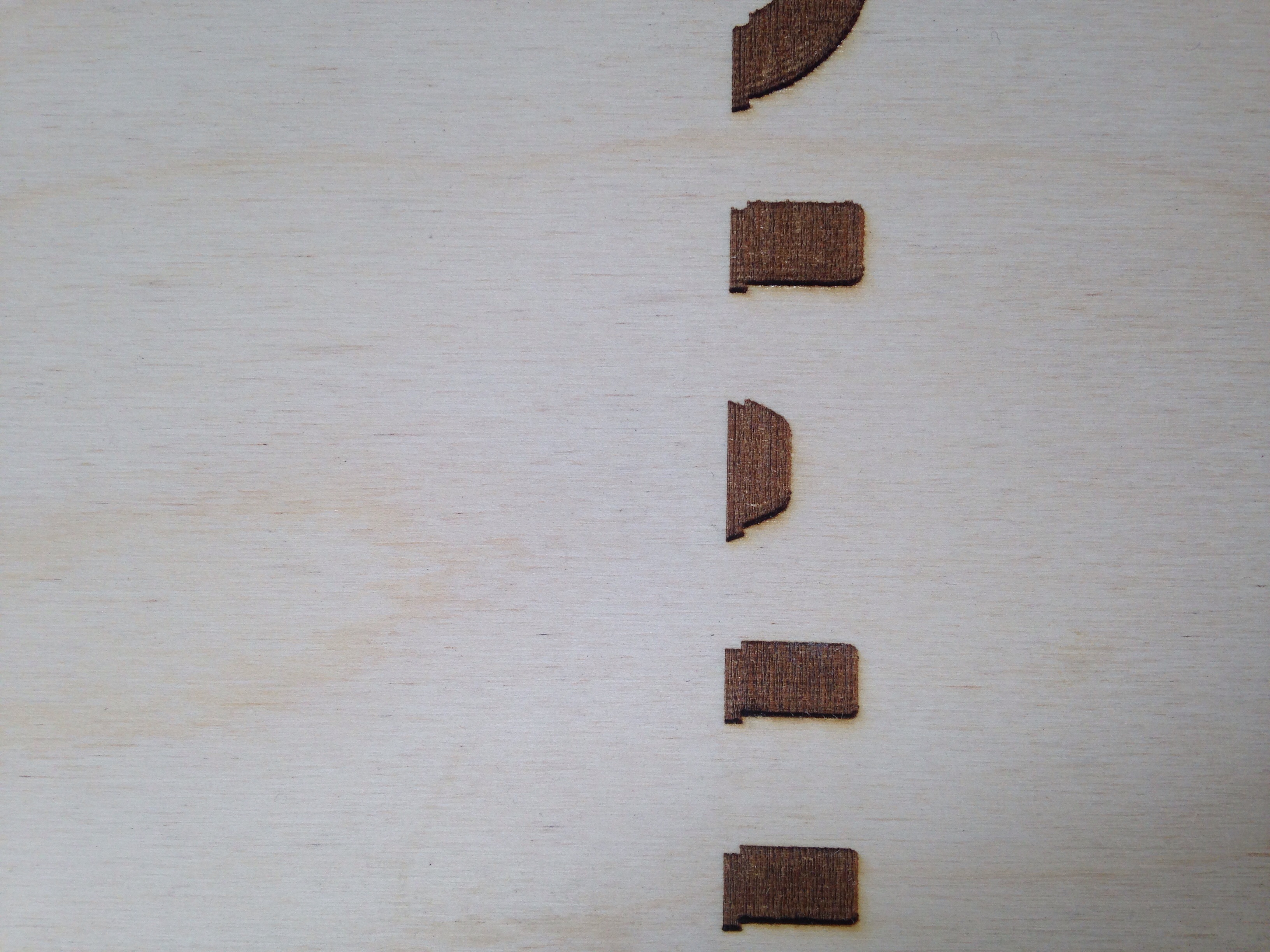

Aleks_00007
Сообщения: 38
Зарегистрирован: 08 сен 2016, 14:59

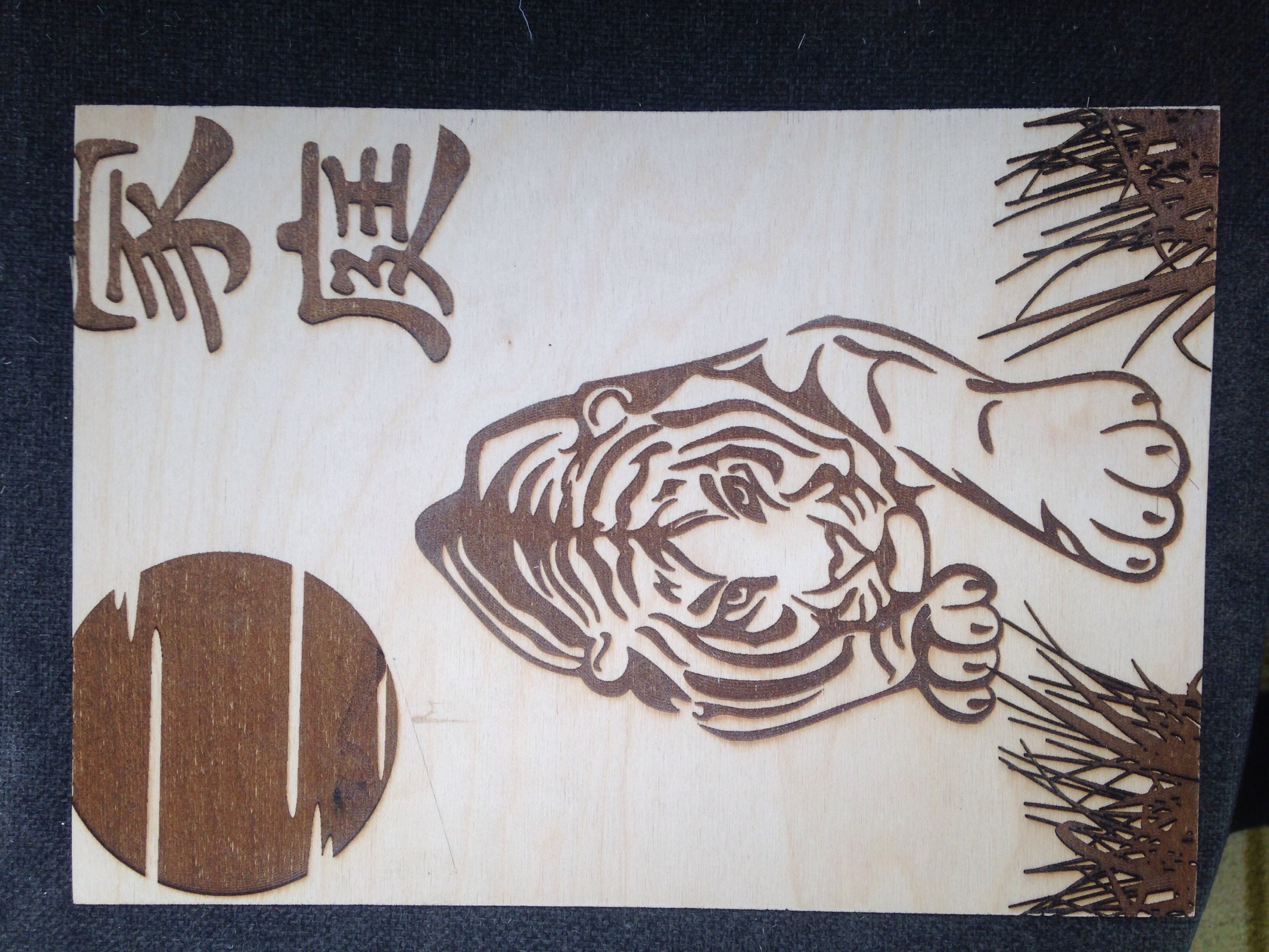

А вот на следующей день , сбился шаг. Может кто нибудь знает что делать ?
image.jpg (4150 просмотров) <a class='original' href='./download/file.php?id=107764&mode=view' target=_blank>Загрузить оригинал (1.67 МБ)</a>
Aleksey173
Сообщения: 21
Зарегистрирован: 27 мар 2017, 08:29
Репутация: 23
Сообщение Aleksey173 »
подели шаг и попробуй.
Aleks_00007
Сообщения: 38
Деление стоит 1/32
rehden
Сообщения: 193
Зарегистрирован: 06 мар 2012, 12:31
Репутация: 33
Настоящее имя: Денис
Откуда: Павловский Посад
Сообщение rehden »
Aleks_00007 писал(а):Деление стоит 1/32
уменьши шаг и попробуй) может скорости высокие и арда не успевает?
для чего такое большое деление?
кстати какая для ардуинки максимально стабильная частота выходного сигнала степ?
Как-то смотрел, у меня после 7кГц, импульсы идут уже не по одиночке, а попарно, т.е. в начале выполнен импульс, потом выжидание времени следующего импульса, а потом с повышением частоты, сразу генерируется два импульса, а потом выжидание времени. Что и позволило значительно повысить частоту step, но страдает равномерность сигнала.
За графику отвечает набор шрифтов хранящийся в файле "glcdfont-cp1251_sp.c" - брать в архиве "clean\libraries\Adafruit_GFX_Library",
а лучше установить библиотеку целиком, там все настроено.

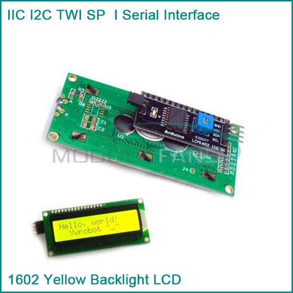

Andrey_Pavkin писал(а):Для разработчика , может пригодится
http://headlesscnc.blogspot.co.il/
Спасибо конечно, но у меня как то повеселее получилось :)
Заказал себе вот такой экранчик, жду когда приползет:
HTB1xu3mGpXXXXXxXFXXq6xXFXXXw.jpg (4065 просмотров) <a class='original' href='./download/file.php?id=107959&mode=view' target=_blank>Загрузить оригинал (39.45 КБ)</a>
https://www.aliexpress.com/item/Yellow- ... 90168.html
Ну а стандартный джойстик думаю у всех найдется.
Попробую переключиться на этот экран без потери функционала, думаю после отключения графического экрана место в памяти освободится.
Aleks_00007
Сообщения: 38
С нетерпением жду результат , и как предложение продумать вопрос поиска home по концевикам . Заранее спасибо

Всем привет , как там с новой прошивкой для маленького экрана ? Заметил:- при запуске УП на экран не выводит координат , как только появляются идёт сбой шага. Как быть какие есть предложения
rehden
Сообщения: 193
Репутация: 33
Сообщение rehden »
Aleks_00007 писал(а):Всем привет , как там с новой прошивкой для маленького экрана ? Заметил:- при запуске УП на экран не выводит координат , как только появляются идёт сбой шага. Как быть какие есть предложения
у тя гравер или лазер ?
У меня на гравере такая проблема была.
Посадил на один блок питания и гравер и шаговики.
И при запуске УП, в момент разгона двигателя, пропуски нехилые были. разъединил. все стало норм. при старте движка гравера не хватало на всех мощности блока питания.
Aleks_00007
Сообщения: 38
У меня лазер на отдельном блоке питания
rehden
Сообщения: 193
Репутация: 33
Сообщение rehden »
Aleks_00007 писал(а):У меня лазер на отдельном блоке питания
размер файла с УП менять не пробовал? мож с подгрузкой файла что то...
Aleks_00007
Сообщения: 38
Я понял , если на флешке только одно УП то все чётко получается
