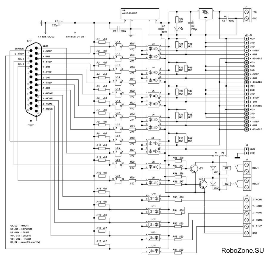

По идее, ты должен замыкать пин на землю lpt... Как у тебя подключены концевики?
Но к нему не плохо бы добавить оптоизоляцию. Вообще все это делается на уровне контроллера или breakout карты. Т.е. ты концевик подключаешь к контроллеру, а его уже в lpt.
Какой у тебя контроллер?

А к нему ты как подключаешься? Напрямую или через breakout плату?

Re: EMC2 и AlphaCAM
на прямую с лпт порта пины идут на плату и отрабатывает координаты
эта плата управления шаговиками и мвсе

Re: EMC2 и AlphaCAM
Угу, тогда тебе надо сделать что-то вроде той схемы которая вверху весит, чтобы ненароком ничего не спалить. И подключать все будет гораздо удобнее.

Re: EMC2 и AlphaCAM
ок будем думать
а вообще такую плату купить можна или самому пають??? и скоко стоит

Re: EMC2 и AlphaCAM
Лучше купить. Стоят не дорого, в рублях обычно около 1500р.
Вот пример: http://www.purelogic.ru/Netshop/up-shag ... hagdvig-3/ первые две позиции.

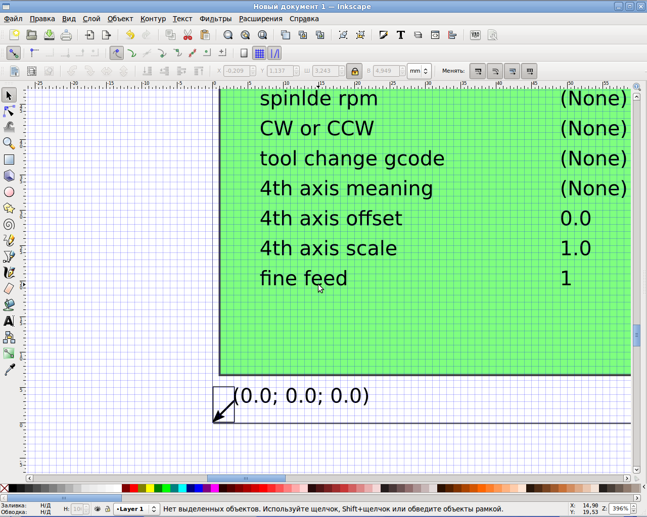

Коль а подскажи пожайлуста где в ж коде выбрать обработку внешнего контура а не внешнего
выставляю диаметр инструмента а он мне режит по внутреннему контуру

Re: EMC2 и AlphaCAM
G41 - отступ от траектории в правую сторону
G42 - в левую.
В зависимости от того, что режешь и в какую сторону, нужно выбирать разные значения.
Кстати эти коды иногда не будут работать, а будут выдавать ошибку. Это будет происходить, если есть маленькие сегменты, до которых инструмент вообще не дойдет. И связанно все это опять же с тем же offset и его непредсказуемостью.
G42 - в левую.

Re: EMC2 и AlphaCAM
не коль в инскейпе указать внешний контур обработки

Re: EMC2 и AlphaCAM
коль вот скриншот размеры 3 на 5 мм диаметр инструмента 0.24мм когда вырезает деталь меньше ровно на диаметр инструмента как сделать чтобы деталь была 3 на 5 мм

Re: EMC2 и AlphaCAM
Два варианта:
1. Нарисовать прямоугольник больше/меньше на диаметр инструмента.
2. Сделать offset/inset для этого прямоугольника методом inkscape. (Либо настраиваем Шаги в настройках inkscape и нажимаем Ctrl+"(" или Ctrl+")" ), или применить Динамическую втяжку - Ctrl+J и вручную настроить отступ. Может давать баги в полученном контуре!
3. Добавить G41 или G42 в Gcode, тогда emc2 сам рассчитает необходимую компенсацию, как я уже писал. (Иногда может не сработать, но если не сработает, ты об этом узнаешь до начала обработки, что очень важно. Зато если сработает ты получишь идеально точный offset!)
Вообще, сейчас у тебя режет не внутри и не снаружи контура, сейчас у тебя режет ровно по контуру. Т.е. центр инструмента идет ровно по контуру. А деталь получается меньше на диаметр, т.к. справа и слева отрезает по пол диаметра
По поводу багов offset - эта процедура очень не простая и бывает глючит даже в ооочень серьезных CAD программах, например у меня он глючил в даже Rhino! Вот такие дела.
