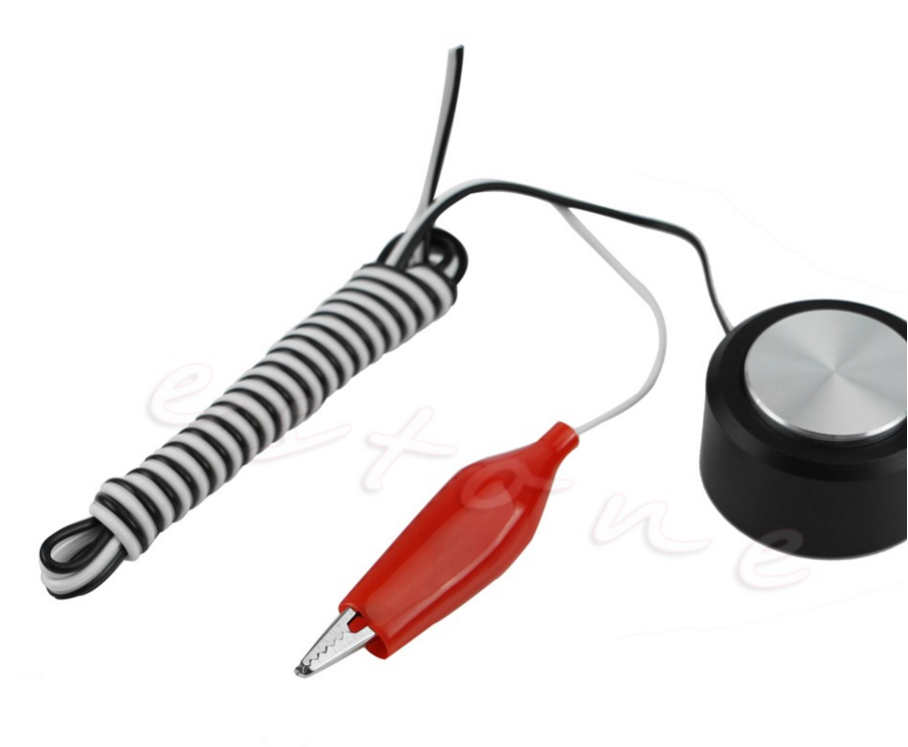

Блин, хотел отправить скрин датчика и забыл)) Вот такой:
probe_z.png (3259 просмотров) <a class='original' href='./download/file.php?id=68180&mode=view' target=_blank>Загрузить оригинал (330.62 КБ)</a>
Щуп - его куда вешать? На фрезу, а другой конец щупа на inp13 ??
А шайба получается - это плюс?? Ведь весь корпус станка это минус? Не замкнет ли чего? Может надо - и inp13, а не плюс?:)
Без разницы.
Не замкнет. На плате есть разделение питания.
И корпус станка ты же ни к чему не подключал (кроме заземления).

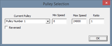

Подключил шпиндель включил проверить как работает и заметил что рабочая частота постоянно прыгает в интервале +-10 это где нужно настраивать в частотнике или же в Mach3 ? еще при выставлении максимальных оборотов 24000 на панели частотника частота не 400 а 374.

michael-yurov писал(а):Проверь частоту шим.
Лучше поставить 10 Гц.
10 ставил частота прыгает как я описывал выше +-10, я выставил 50 и более менее нормально стало.
michael-yurov писал(а):Проверь меняется ли управляющее напряжение на выходе платы.
michael-yurov писал(а):И на максимуме должно быть ровно 10 В.
В общем проверил напряжение максимально у меня показывает 9.17 вольт почему так не знаю может проблема в самой мат.плате компьютера?

Re: StepMaster - Отзывы, Вопросы, Советы.
seregacnc писал(а):Попробовал выставил 17 пин вместо 14 при включении реле начало трещать включаться и выключаться.
Нужно было наоборот - подать на 14 сигнал включения реле, а не на реле ШИМ сигнал.
Если реле начало трещать - значит управляющий частотой ШИМ сигнал имеет не 100% заполнение.
seregacnc писал(а):А вот здесь я не уверен что у меня программа точно настроена, может вы подскажите где искать?
Давайте сначала выясним на каком этапе возникает проблема.
Нов се же стоит проверить, что задано в окне «Spindle Pulleys»:
2016-01-13 16-00-48 Pulley Selection.png (4.99 КБ) 3014 просмотров
