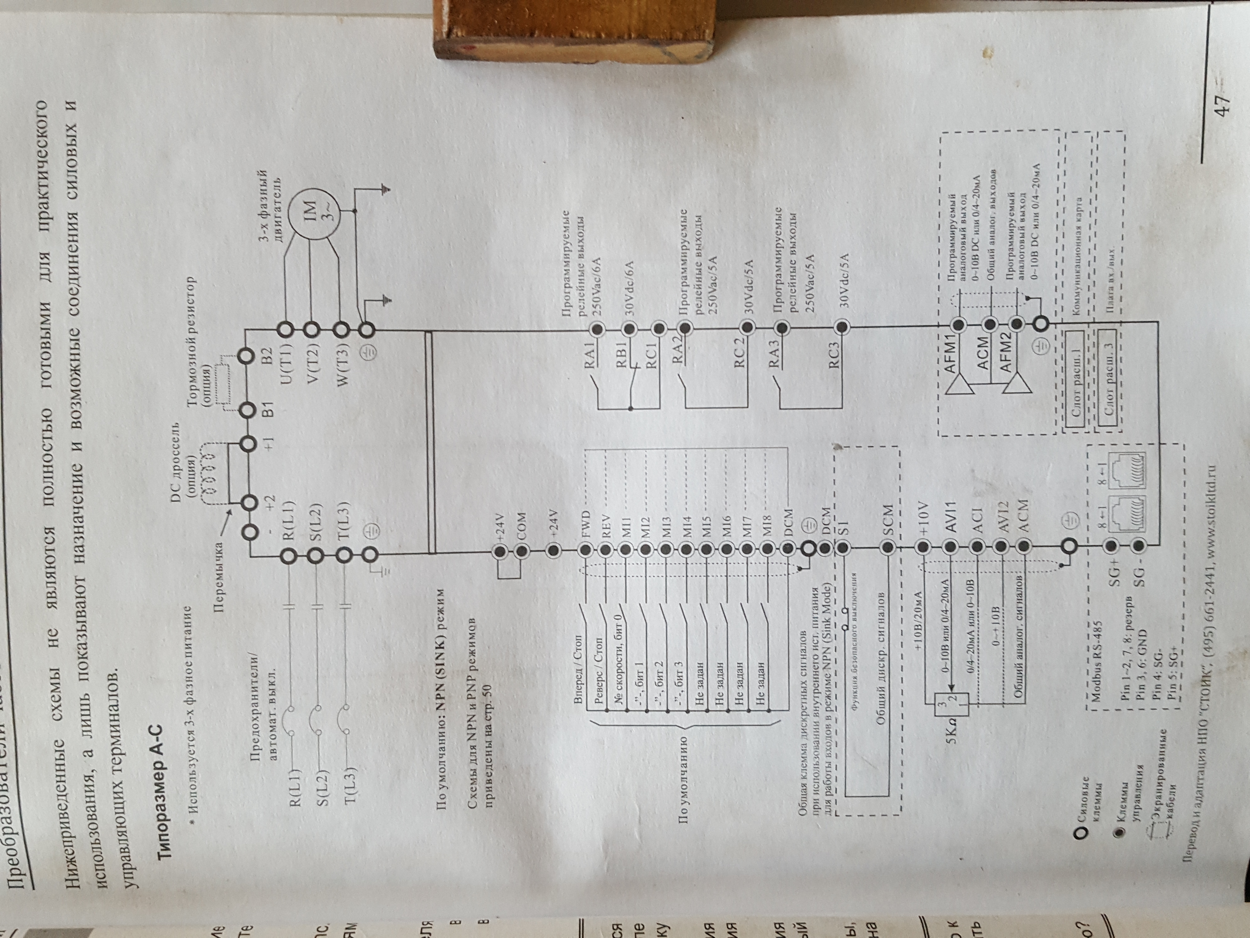

На какие контакты нужно бросать провод run на частотнике? В описании на частотник не нашел. Ниже схема и контакты.

Smlua
Сообщения: 754
Репутация: 374
Настоящее имя: Mikhail
Re: Фрезерный 5,5 кВт по дереву и цветмету на серводвигателя
Сообщение Smlua »
fwd+ и dcm -, при замыкании должен включиться при размыкании отключиться, источник запуска нужно указать в настройках частотника и можно еще от реле частотника запустить провода на Е-стоп при перегрузке чтоб отключал все.
