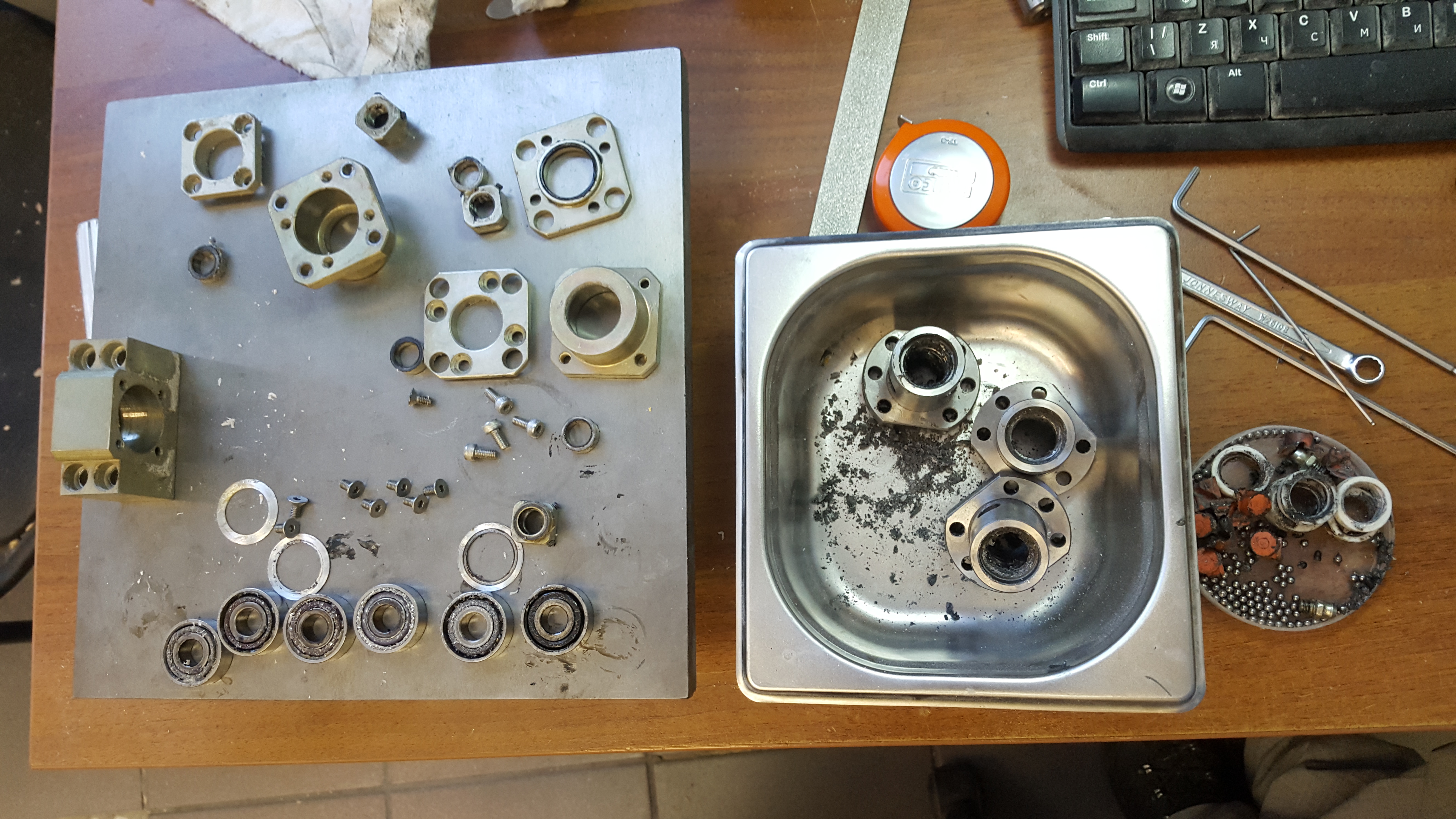

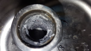

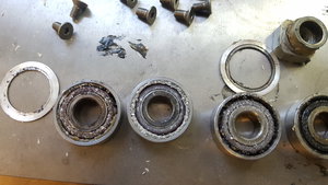

Покажите мне эти скребки на швп. Тока сегодня наработе мелкий станок клина швп словил. И теперь вместо того чтобы работать. По локоть в говне вытряхиваю все шарики и перебираю опоры.
Без защиты может жить хобби станок который работает мало над которым стоит его хозяин с кисточкой стряхивая стружку и которому время не горит и швп перебрать не напряг.

A.Lybimov писал(а):Клин поймали из-за попадания стружки в подшипники?
Не, щель в корпусе узкая. И скребок почти ничего не счищает, когда стружка с СОЖ.
