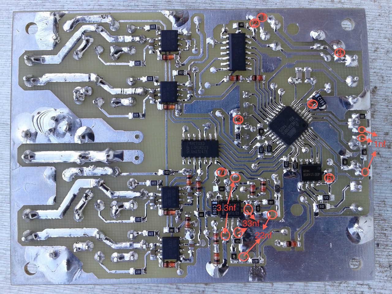

pup
а можешь, плз, сделать close-up фотку с смд стороны?
паяльник у меня маломощный - лудить не особо хорошо получается. плюс надо бы ЛТИ где-то раздобыть.
резисторы R17-R24 у меня окзались 22 Ома. 33 почему-то не купил :-(
конденсаторы между 8 и 6 ногами оказались 0,1мкф но 50В (вместо 100)
и еще, меджу первой и четвертой ножками DD2-DD5 вижу на фотке конденсаторы, а на схеме - не могу найти.
по ощущениям треть сделал вроде -- часа два провозился...

stetz.anton
pup писал(а):резисторы R17-R24 у меня окзались 22 Ома. 33 почему-то не купи
тоже поставил 22, но 33 все таки купил )
pup писал(а):конденсаторы между 8 и 6 ногами оказались 0,1мкф но 50В (вместо 100)
если не будет больше 40-45В - нормуль, я пока питаю от 30В. В планах БП на 48В-600W, но скручу там напругу до 43В и буду в рамках тех же деталей.
pup писал(а):и еще, меджу первой и четвертой ножками DD2-DD5 вижу на фотке конденсаторы, а на схеме - не могу найти.
там тоже 0.1мкФ
Прям клозап сделать тяжело, все уже висит в блоке, а блок на стене, а стена ... ))))) есть такая фотка http://joxi.ru/KAgeZ1Hga3x9ml

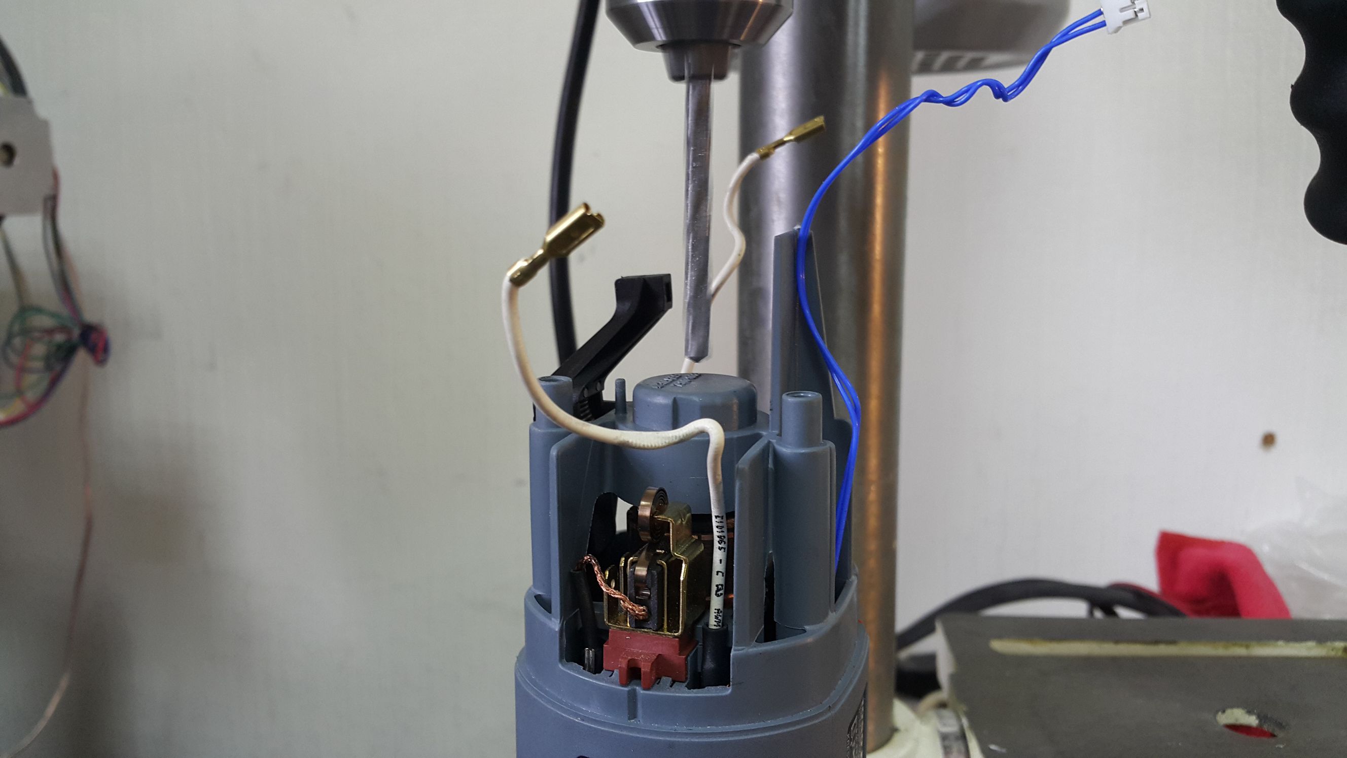

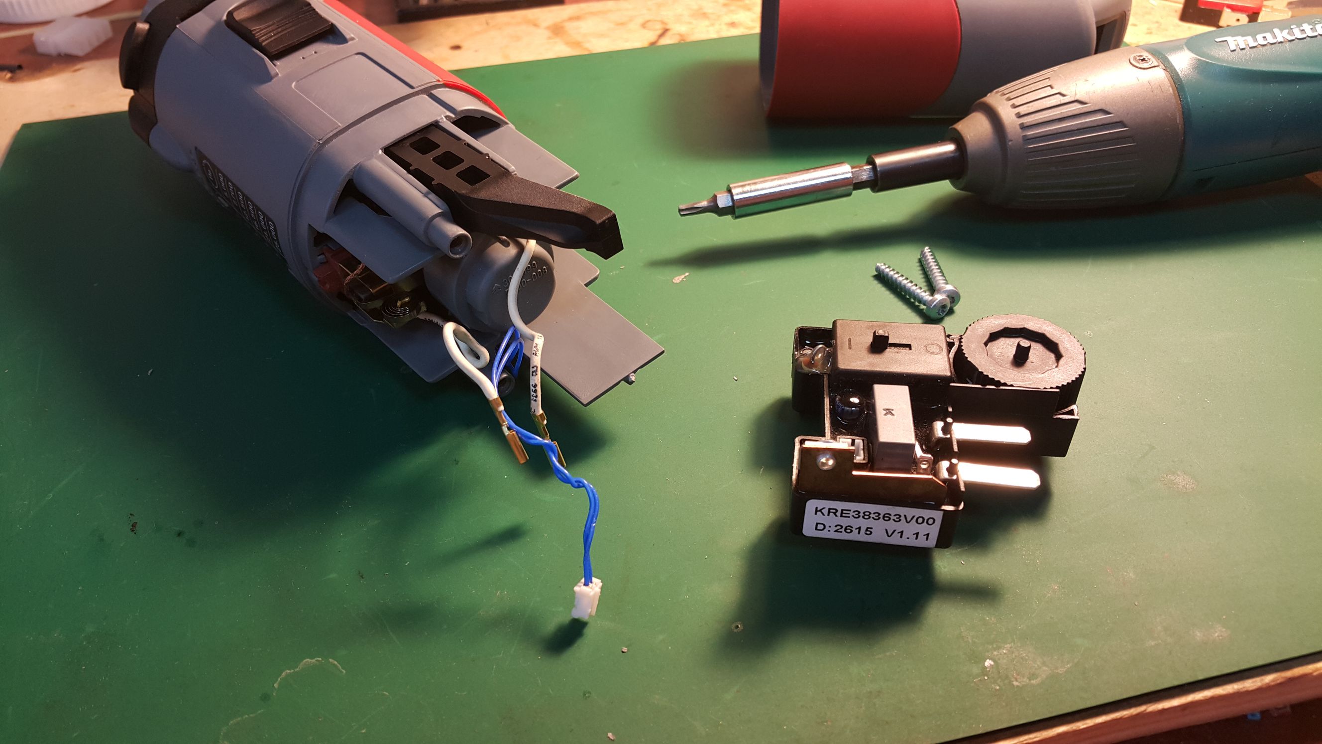

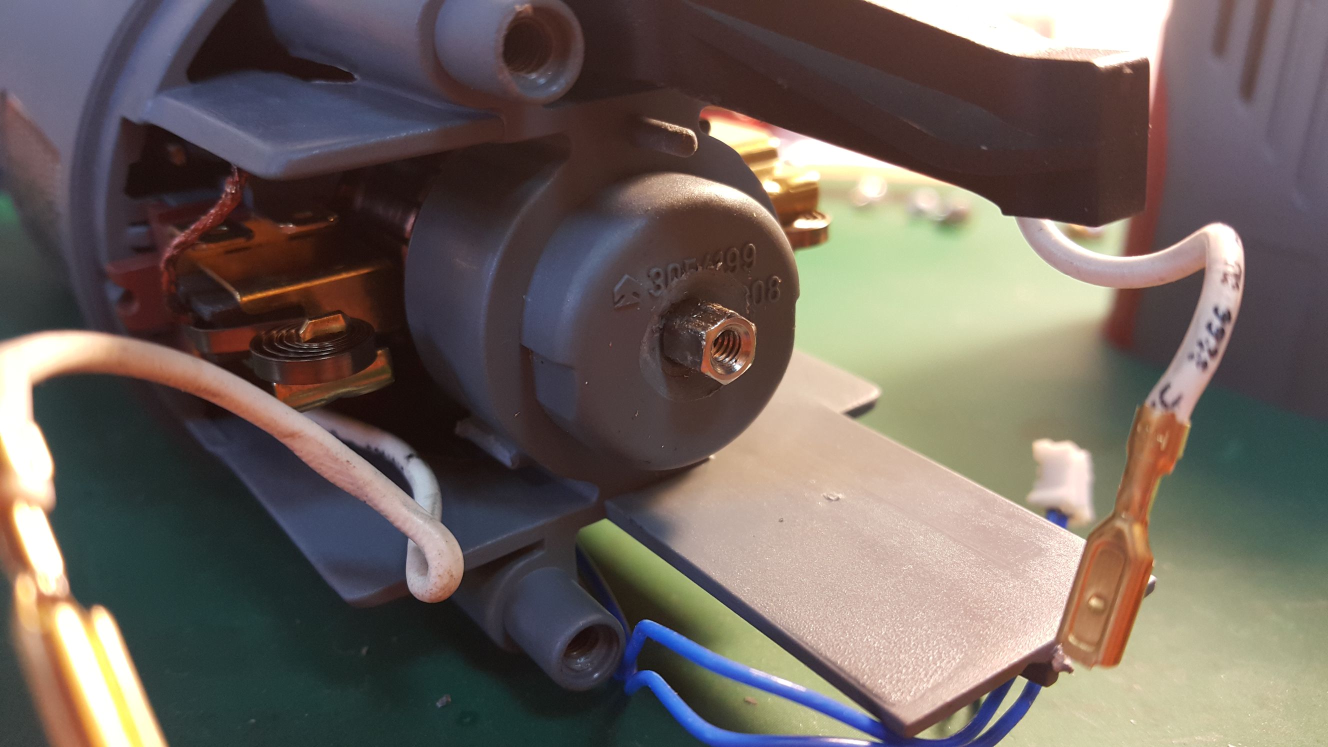

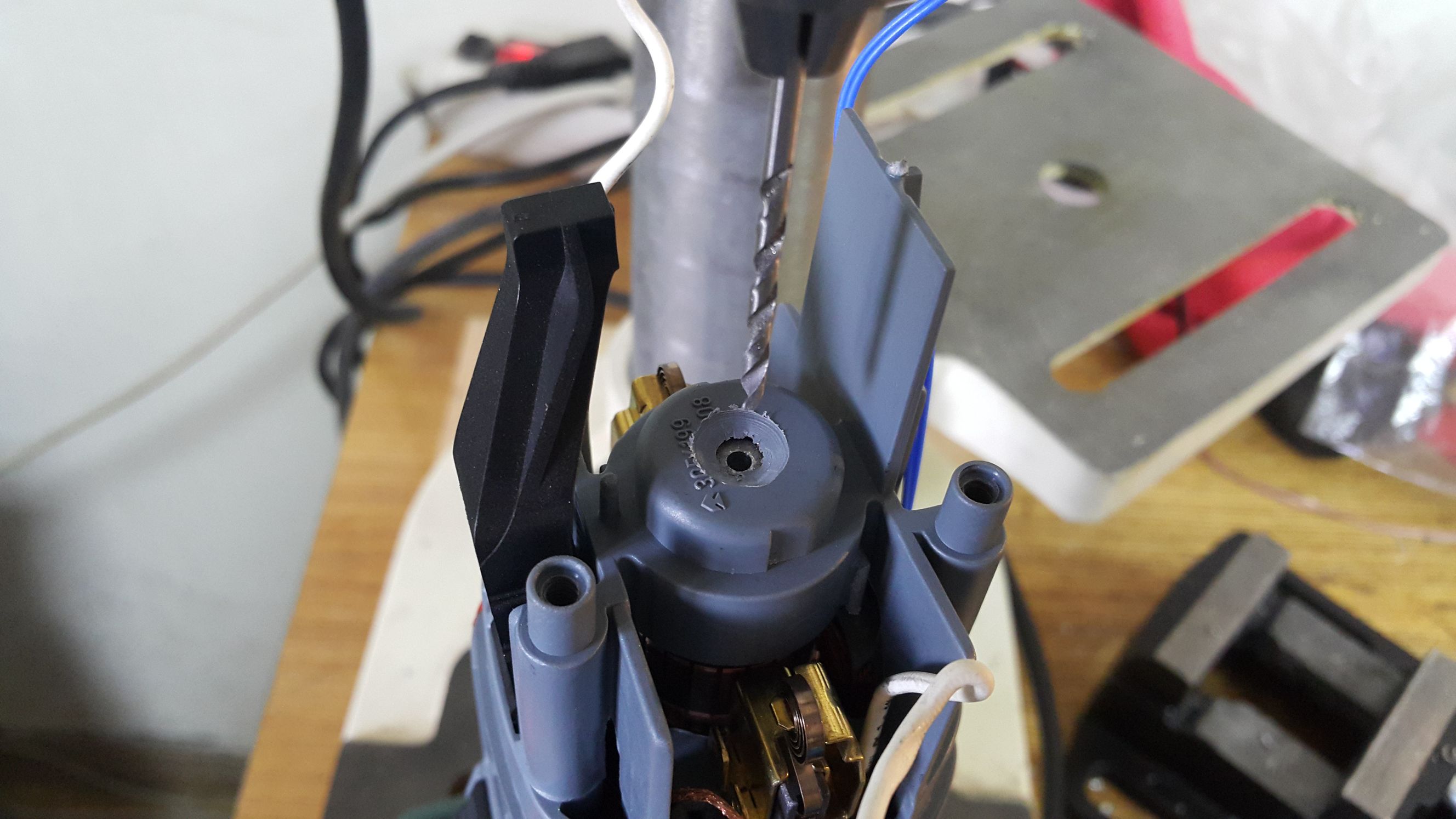

Пока фрезеруют плиту на стол решил сделать регуль оборотов для kress.
Для этого немного разобрал пациента и вкрутил ему в хвост втулку
Откручиваем 2 винта torx, сидели очень плотно, спасла эл. отвертка (5356 просмотров) <a class='original' href='./download/file.php?id=78506&mode=view' target=_blank>Загрузить оригинал (296.5 КБ)</a>
Снимаем крышку (5356 просмотров) <a class='original' href='./download/file.php?id=78507&mode=view' target=_blank>Загрузить оригинал (411.75 КБ)</a>
Снимаем крышку
Отсоединяем блок управления, оставлю возможность вернуть его назад в случае необходимости (5356 просмотров) <a class='original' href='./download/file.php?id=78508&mode=view' target=_blank>Загрузить оригинал (404.24 КБ)</a>
Сверлом на 5 по центру пластиковой крышки аккуратно сверлим окошечко (5356 просмотров) <a class='original' href='./download/file.php?id=78509&mode=view' target=_blank>Загрузить оригинал (296.8 КБ)</a>
Сверлом на 2.5 делаем засверловку по центру. Фиксируем вал кнопкой при помощи нейлоновой стяжки (5356 просмотров) <a class='original' href='./download/file.php?id=78510&mode=view' target=_blank>Загрузить оригинал (359.6 КБ)</a>
Крутим резьбу м3, фиксацию вала не снимаем (5356 просмотров) <a class='original' href='./download/file.php?id=78511&mode=view' target=_blank>Загрузить оригинал (368.85 КБ)</a>
Закручиваем в хвостик втулочку, к которой будем крепить крыльчатку (5356 просмотров) <a class='original' href='./download/file.php?id=78512&mode=view' target=_blank>Загрузить оригинал (360.97 КБ)</a>
Продолжение следует...

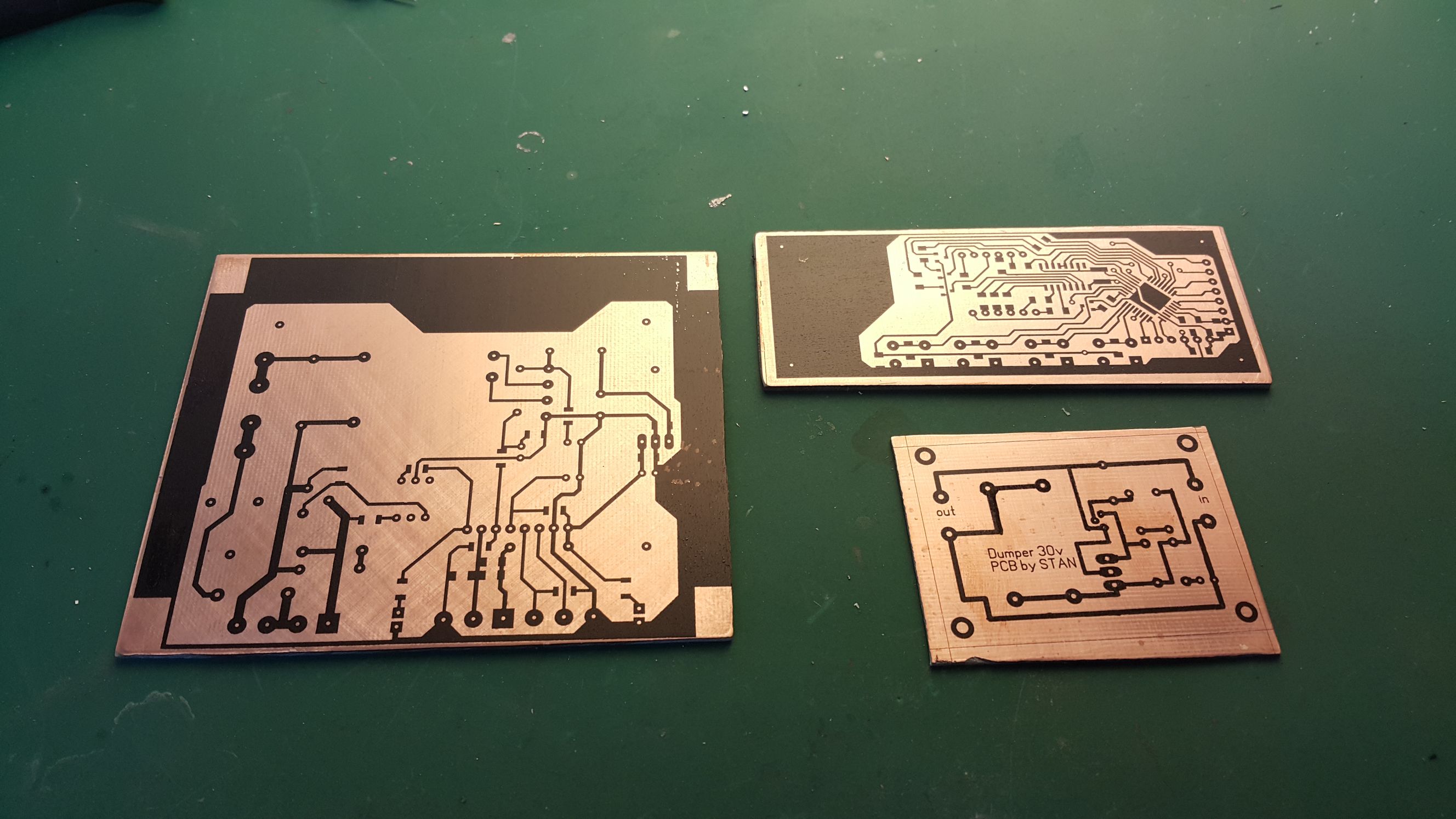

немного про электронику)
Нарисовал дорожки (5356 просмотров) <a class='original' href='./download/file.php?id=78513&mode=view' target=_blank>Загрузить оригинал (428.7 КБ)</a>
Нарисовал дорожки
Протравил, залудил, примерил (5356 просмотров) <a class='original' href='./download/file.php?id=78514&mode=view' target=_blank>Загрузить оригинал (332.34 КБ)</a>
Параллельно решил сделать и дампер (5356 просмотров) <a class='original' href='./download/file.php?id=78515&mode=view' target=_blank>Загрузить оригинал (344.09 КБ)</a>

pup
блин. нифига не треть оказалась)) еще непочатый край, и чем дальше -тем меньше уверенности, что запустится.
руки из жопы. больше всего убивает искать, что куда воткнуть. еще много времени на переходные отверстия, будь они прокляты :-) многоножку паять - одно удовольствие.
и опять затык с конденсаторами. в схеме чорт ногу сломит. самое главное - это оптом надо будет отмыть, а после отмытия - аккуратно прозвонить всё и везде...
про кондеры - хоть действительно на фотке помечать. покачто запаяны рзъёмы, транзисторы, драйвера, одна логическая микруха и переходники.
правее этой микрухи еще ничего не припаивал.

stetz.anton
я распечатывал схему в увеличенном масштабе и чиркал по ней, подписывал и т.п.
с "соплями" сам нахавался по полной, хотя и паял жалом в 1мм, но все равно накосячил.
