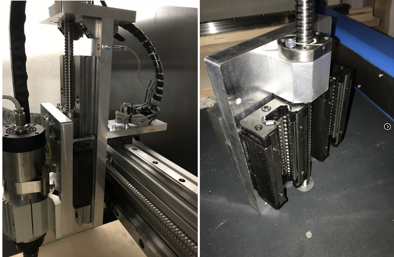

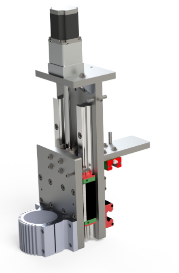

Фрезерюга, специально для тебя:)))
Z-тка обычная, как тебе нравиться...
Z-30mm.jpg (2436 просмотров) <a class='original' href='./download/file.php?id=183012&mode=view' target=_blank>Загрузить оригинал (58.73 КБ)</a>
Раскажи им, что 4 каретки 15мм с 4-мя М4 винтиками, жестче чем 2 каретки 30мм. Если, взглянуть на рельсы 30мм, то 15-ые, точно как дед говорил, игрушки на их фоне...
Цифры характеристик, они упрямые... и для них, 20 кг бизмен, не показатель :hehehe:

Re: Наборы "Вектроник" для самостоятельной сборки ЧПУ станка
Hugo писал(а):Z-тка обычная, как тебе нравиться...
Несбалансированная конструкция. Плита Z держаться-то на двух длинных каретках будет неплохо, но вот шпиндель будет болтаться, ибо длина крепления шпинделя гораздо меньше длины кареток...
:hehehe:
Hugo, по самой зетке еще норм но 2 каретки на Y то есть на балке которые это треш и в комплексе с конским вылетом всего этого вперед печальненько. то что они вечные это все фигня поскольку на станках швп умирают намного быстрей и обычные 15е каретки легко переживут 3 комплекта швп потому вообще не преимущество. и еще балка у него чото тонкая какая то и эта верхняя рельса добавит гемороя при юстировке. за счет того что комплектуха норм и все сделано путево оно будет вполне все норм но переплюнуть мою А серию думаю не получится. и портальных каретки хоть и по 2 но база короткая стот вплотную потому сопротивление перекосу портала будет не лучшим.

sima8520 писал(а):Единственное что мне нравится у немца, так это кронштейн шпинделя.
Ну такоэ.. а вообще выражаясь современно, я ору с таких конструктивных решений...омг!
Почему то везде контрасты и нестыковки. Очень интересно закомпанована швп зетки, этакая висилица с консольным кронштейном. Самая нагруженная ось и деталь спецом для нее работает на изгиб... просто огонь!

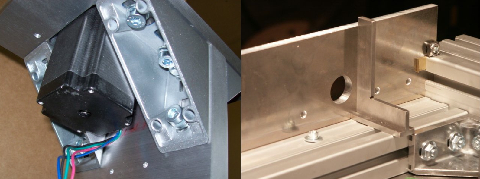

Сообщение Hugo »
sima8520 писал(а):профиля на уголки скручены. Дед наверное охренеет когда узнает что можно в торец прикрутиться :hehehe:
а то что два профиля вместе можно скрутить по хитрому так ваще инфаркт случится
А зачем ему скручивать? Если он пользует 180х90мм профиль? Дед охренеет, зачем они скручивают, если можно готовый купить? на скручивании жесткость и точность теряются...
А ты уверен, что уголки из металла будут слабee, чем скрутка винтом через профиль отверткой?
Ugolki.jpg (2276 просмотров) <a class='original' href='./download/file.php?id=183048&mode=view' target=_blank>Загрузить оригинал (543.76 КБ)</a>
то что у него балка цельная это хорошо. уголки если хорошие тоже норм я к уголкам не придирался. только уголки не притягивают один профиль к другому и на фото даже щель видно. ну и по мне так уголки тупо не красиво.

frezeryga писал(а): ну и по мне так уголки тупо не красиво.

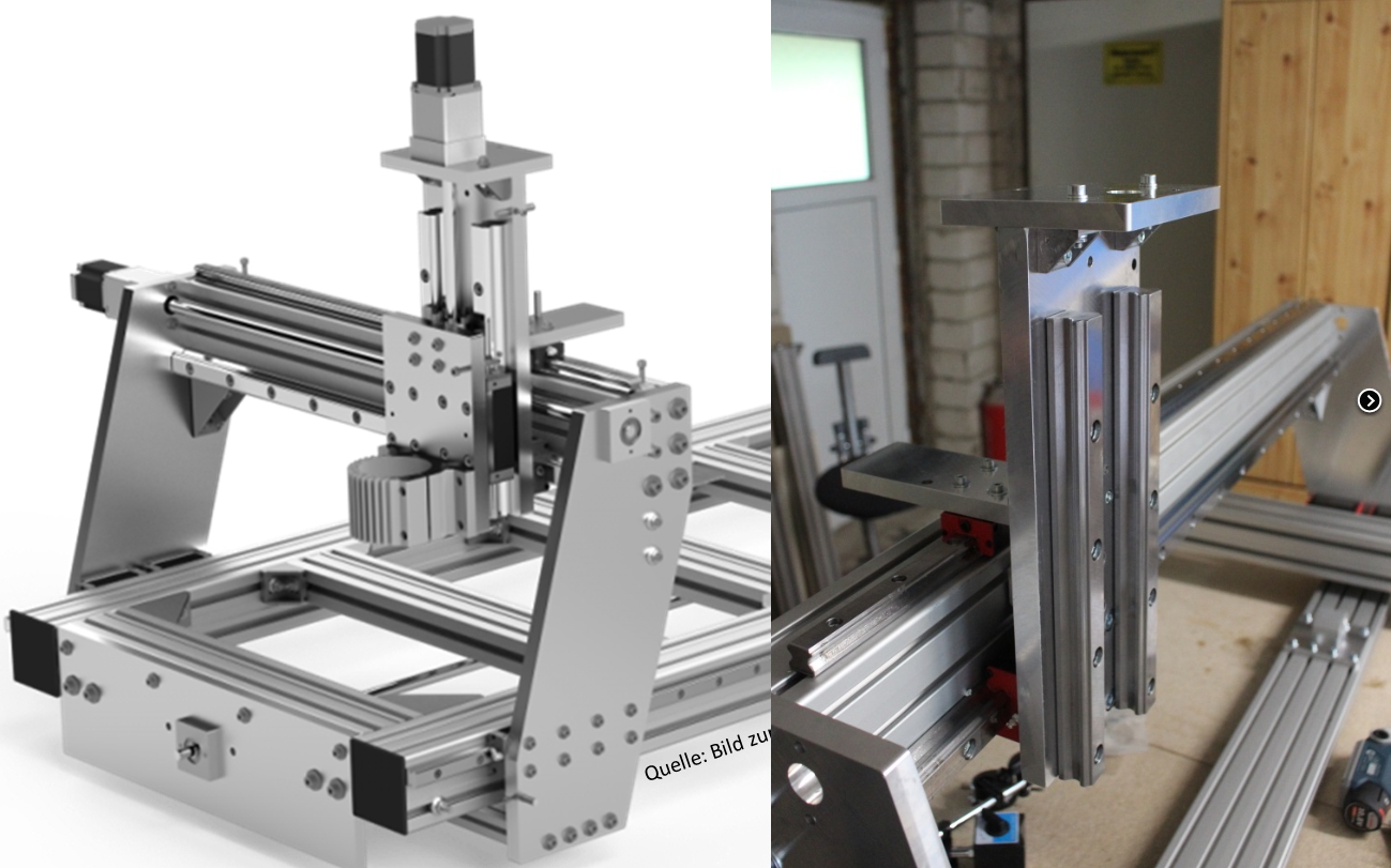

ну это другая тема, красота... Мне например тоже не понятно, зачем скручивать 2 профиля, если есть уже готовый, жирный в продаже.
У деда получился не плохой жесткости станок с большим полем и по Z 275мм. Я еще раз повторю, я сначала тоже посмотрел, на станок деда и станок, который я в видео выкладывал, типа "микроб", ооо по одной каретке на рельсе - хлам..., а потом начал смотреть, вчитываться, разбираться, а оказалось, они в 5 раз и более превосходят по жесткости сумму двоих 15 игрушечных кареток...
по Z 275мм (пускай и полезных там 190мм), для меня это универсальность, можно намного больше сделать изделий для хобби, чем на Z=100mm..., а если надо модель самолета или еще какую хобби изделие фрезернуть, то 100мм - будет очень мало...
Парочку быстрых заметок накидал :thinking:
Дед охренеет, когда увидит, что на винте нет поддерживающегося подшипника и винт висит на муфте, тут он точно со стула упадет :hehehe:
Hugo, где в продаже 80х160 жирный? изначально один профиль был для унификации чтобы с одной палки делать все. сейчас беру много могу и цельного палку взять. но смысла никакого нет жесткость поперек портала и так выше чем вдоль. дед в германии бабло не считает лепит каретки 30е и опор кучу и шкивов с ремнями пол ведра на станок но у нас за это платить никто не будет а даже если будет то зачем оно надо? если можно сделать проще,дешевле и лучше. пусть насчет опор ржет хоть дет хоть весь мир мне пофиг поскольку решение проверенное и беспроблемное станков построено несколько десятков некотрые интенсивно эксплуатируются. подшипник в шаговике ничем не отличается от подшипника в опоре просто выкинул дублирующий элемент а вместе с ним еще кучку деталей типа проставок под моторы и горсть болтов. зато поставил людям заводские опоры а не говноподшипники,4 каретки на ось.
