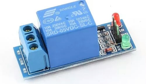

Andrey_Pavkin писал(а): Тогда через реле , ставьте мощность S100
Этим не соображу как - одна переключающая группа, думаю минимум две надо. А вообще то я твердотельное думал ставить, что бы не щёлкало.
Реле одно, подаёте 5 вольт и OUT1(IN) ,и 10 вольт (+) на разрыв COM1 NO1 для электо-магнита

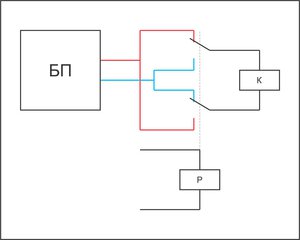

Q-starь писал(а):Этим не соображу как - одна переключающая группа, думаю минимум две надо. А вообще то я твердотельное думал ставить, что бы не щёлкало.
Если нужно менять полярность, и чтоб не щелкало - оптимально ставить H-мост. Что-нибудь вроде L298 (на Ali полно таких модулей для ардуино).
Единственно, что может потребоваться дополнительный инвертор на второй вход.

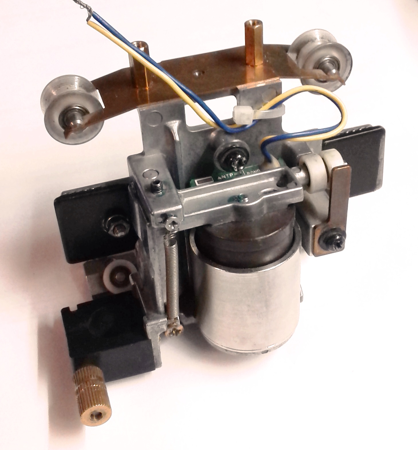

Q-starь писал(а): Увеличением-уменьшением напряжения регулируется сила нижима. Эта давит грамм 500. При смене полярности нож поднимается. Ток потребления могу померить, но вроде меньше ампера.
На плоттерах вроде как пружина стоит для возврата. Не надо обратную полярность.
Andrey_Pavkin писал(а):Твердотелое реле - https://m.ru.aliexpress.com/item/328193 ... 819371562&
Такое не пойдет - оно постоянку не умеет коммутировать.

atomichammer писал(а): На плоттерах вроде как пружина стоит для возврата. Не надо обратную полярность.
Пружина у моего только для понта - если ручка или нож тяжёлый то не поднимает. Если более мощную поставить то надо напряжение шибко увеличивать что бы прижать, тогда соленоид греется.
Ребятки, кто в теме. Отпишитесь в личку по поводу этой моей непонятки. Из советов мало что понял. Сам схему не нарисую, могу только повторить. Ума хватило только на это:
Схемка.jpg (2714 просмотров) <a class='original' href='./download/file.php?id=141097&mode=view' target=_blank>Загрузить оригинал (54.7 КБ)</a>

санчо
Сообщения: 83
Зарегистрирован: 08 авг 2017, 20:28
Репутация: 71
Настоящее имя: алекс
Сообщение санчо »
L298 будет оптимально, можно даже на нужную полярность резюк поставить, и будет сила нажима регулироваться))

Q-starь
Сообщения: 839
Репутация: 604
Настоящее имя: Гэн
Откуда: Казахстан
Сообщение Q-starь »
санчо писал(а):L298 будет оптимально, можно даже на нужную полярность резюк поставить, и будет сила нажима регулироваться))
L298 как подключить ума не дам :idiot: :wik: Заказал на Али блок реле, сдвоенный. Только он по моему "0" управляется а не "1". Так и не научился "китайский" русский понимать, как придёт - буду разбираться.
там в настройках можно инвертировать сигнал управления, без разницы поэтому каким сигналом управляется
