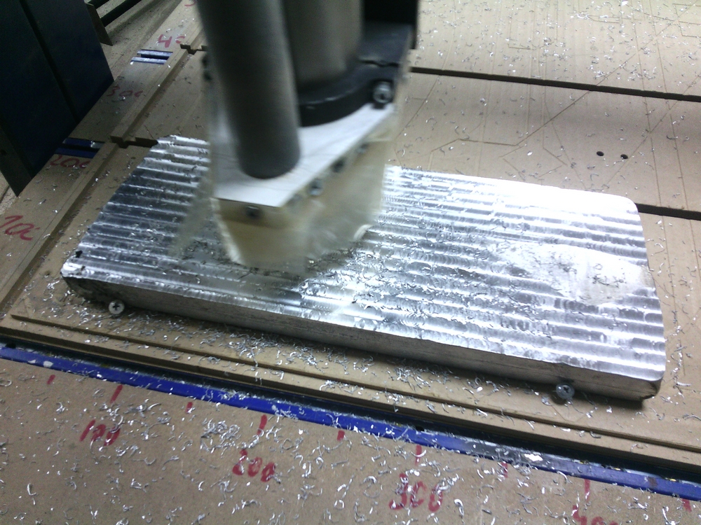

пусть лежат
может созрею когда нибудь. или выкину.
а пока занят переделкой станка
даже не переделкой . делаю новую раму полнлостью
а с этог станка тлько электромеханическая часть сниму
а пока на станке делаю для станка.

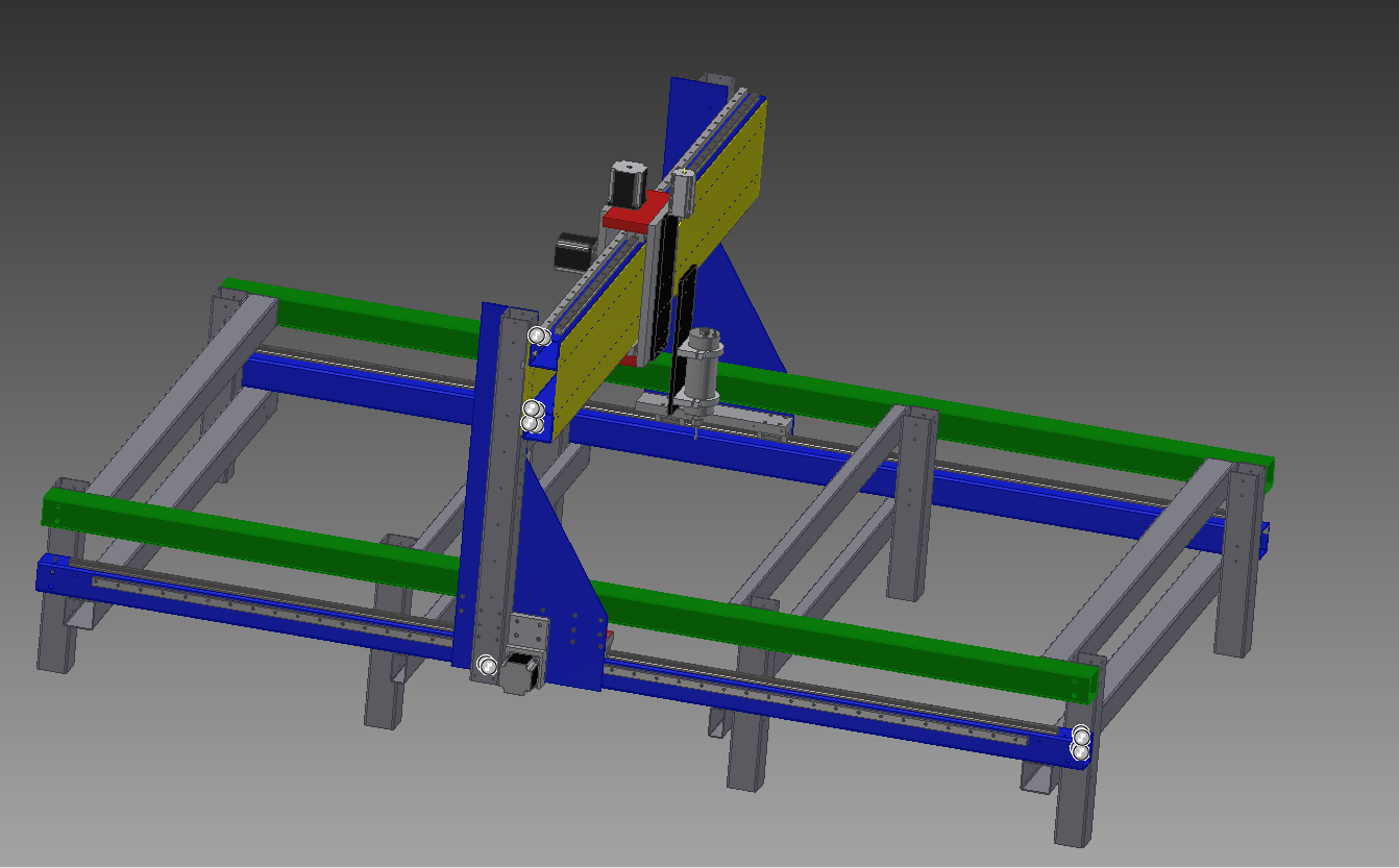

нужен конструктивный совет . есть 2 варианта размещения рейки и движка . какой наиболее правельный . и почему.????
и ли как в даном случае разместить рейку и движок правельно.?

Рейку желательно размещать как можно ближе к рельсе, тем самым минимально сокращаешь упругие девормации.

А я за вариант два.
Есть места для редукторов (если они понадобятся. При замене на сервы, например).

aaleksander писал(а):А я за вариант два.
Нагрузки в этом варианте глянь ;)
Fisher писал(а):Рейку желательно размещать как можно ближе к рельсе
А еще лучше между рельсами

Fisher писал(а): А еще лучше между рельсами
В варианте два она как раз между ними.
Учитывая тягу мастера к модернизации ;) , нужно делать просторно.

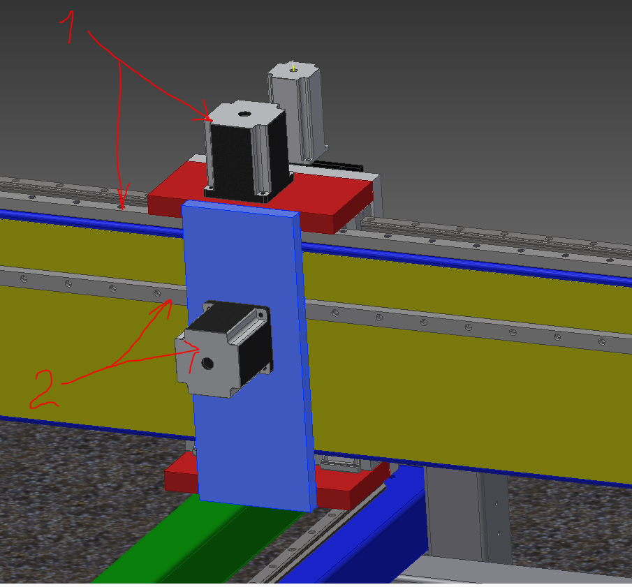

Спасибо
закончу с отливками АЛ для крепления движков. . и начну сборку. вот этого.
Снимок4.PNG (2923 просмотра) <a class='original' href='./download/file.php?id=23824&mode=view' target=_blank>Загрузить оригинал (130.88 КБ)</a>
практически все есть . ероме болтов.
еще вопрос . а заглушки где взять для рельс ?

master_70 писал(а):а заглушки где взять для рельс ?
Они с рельсами идут частенько, если продавцу напомнишь.
aaleksander писал(а):В варианте два она как раз между ними.
Точно. Я нижнюю-то и не увидел )))

Re: Бюджетный ЧПУ 1150х660мм с пос. модернизацией до 2160х15
Сообщение master_70 »
https://www.youtube.com/watch?v=IGZY1qLiPrs
обработка АЛ . детальки для нового станка.
АЛ отливал сам .
