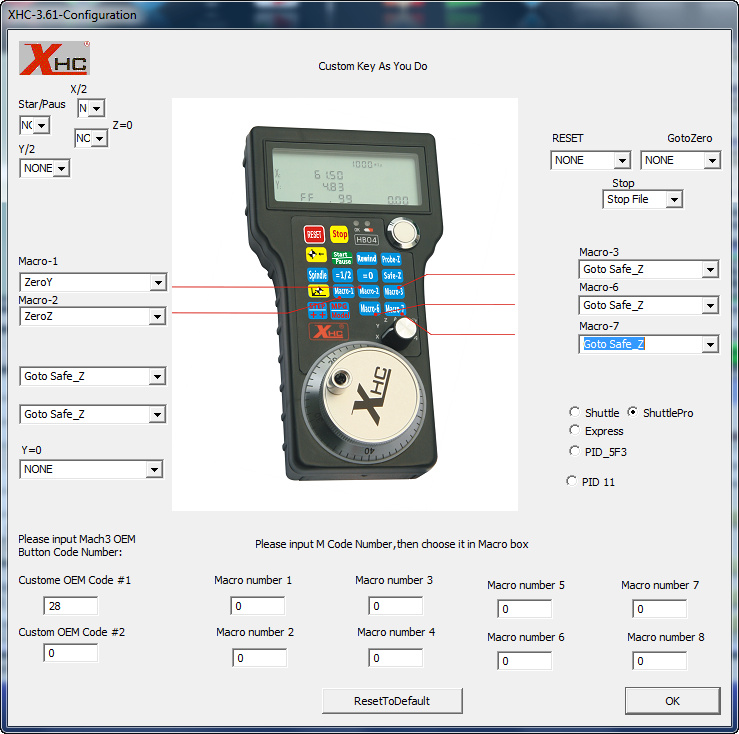

kms
Вот у меня так работает.
С пультом еще не разобрался, да и не разбирался, так что просто крутилку кручу туда-сюда :)
https://www.youtube.com/watch?v=rZFTRsfcptk
В инете искал, вроде несколько вариантов драйверов, вернее он конечно один но походу уже сами китайцы под себя правят.
Так же находил картинку пульта на котором кнопки точно так же расположены как и у меня сейчас работают.
На нем вроде не было кнопок MacroX, возможно драйвер от него будет норм работать с пультом от NC studio.
И вот еще в драйвере нашел скрытые настройки, может там что получиться кнопки перекинуть.
2017-03-19_183951.png (5609 просмотров) <a class='original' href='./download/file.php?id=106505&mode=view' target=_blank>Загрузить оригинал (216.59 КБ)</a>
