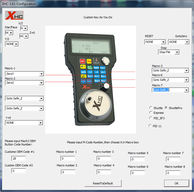

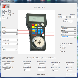

Вот у меня так работает.
С пультом еще не разобрался, да и не разбирался, так что просто крутилку кручу туда-сюда
https://www.youtube.com/watch?v=rZFTRsfcptk
В инете искал, вроде несколько вариантов драйверов, вернее он конечно один но походу уже сами китайцы под себя правят.
Так же находил картинку пульта на котором кнопки точно так же расположены как и у меня сейчас работают.
На нем вроде не было кнопок MacroX, возможно драйвер от него будет норм работать с пультом от NC studio.
И вот еще в драйвере нашел скрытые настройки, может там что получиться кнопки перекинуть.

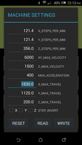

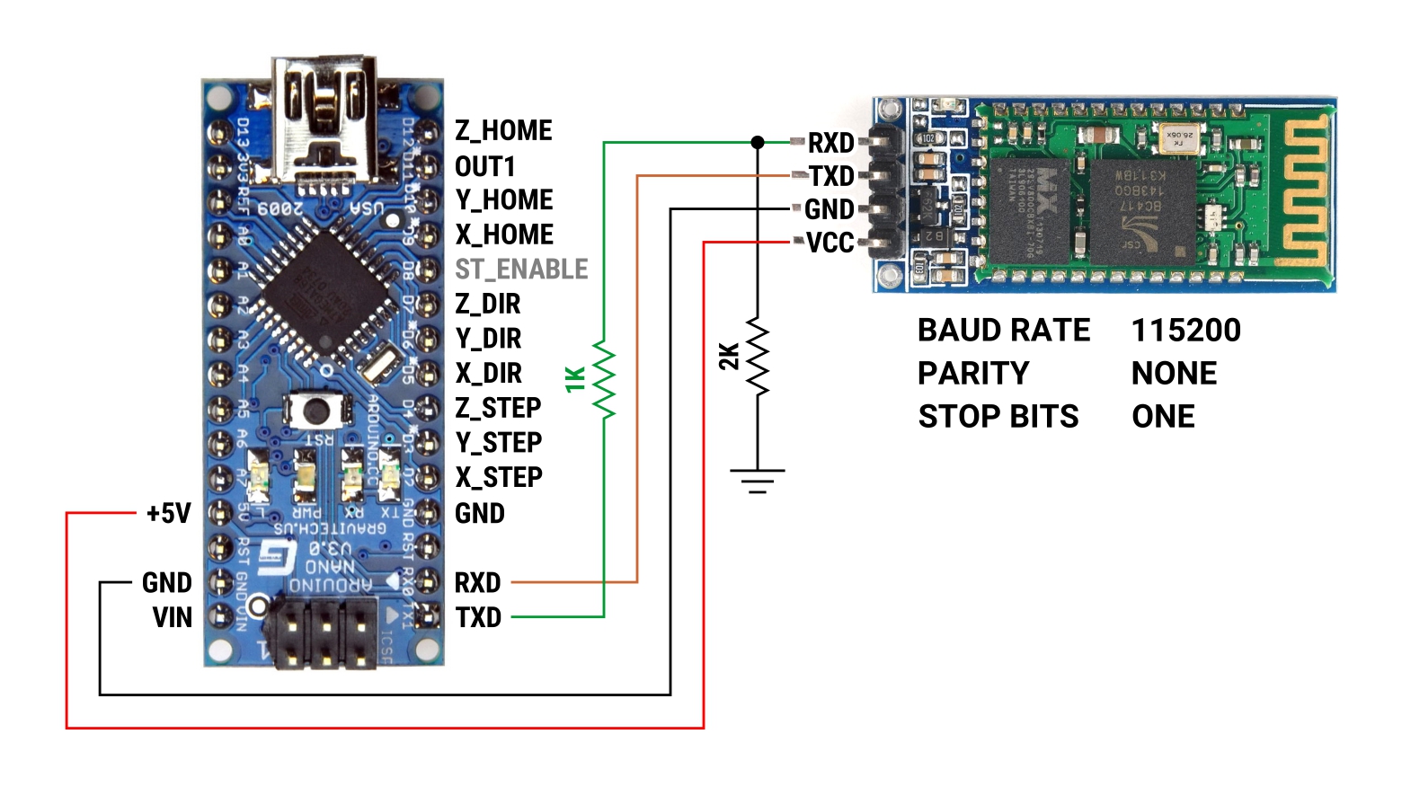

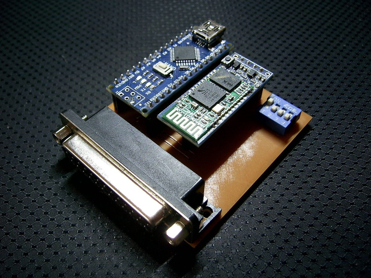

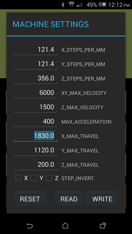

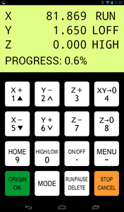

у меня тоже есть пульт, он конечно попроще многих покупных. он у меня странного типа, а может и не странного, как посмотреть, фото пульта ниже. видео работы тоже прилагается:

frezeryga писал(а):Если это просто пульт для мач3 или линуксснс то это значит что комп у станка есть полюбому а значит есть клава которая в 300раз удобнее и безопаснее смартфона. Если это именно управляющий софт под смартфон то должно быть некое принимающее устройство в станке. Второй вариант может быть интересен если его характеристики не хуже тогоже мач3
это устройство Вы можете увидеть в конце видео, оно выглядит как небольшая приставка с выходом под лпт порт питание 5В, на этой плате расположена Ардуино (можно просто микроконтроллер прошитый) и блютуз адаптер, то есть, можно просто подключить станок либо к смартфону-планшету либо к компьютеру.
это именно управляющая программа, работающая под управлением ОС" Андроид", пока для 3-х осевого станка, для лазерного гравера и нихромового выжигателя.
так как размеры смартфона небольшие то его можно использовать и как пульт. удобно выставлять позицию, вы видели на видео, все нужные кнопки под рукой.
почему Вы считаете что смартфон хуже клавиатуры?, кнопки на экране достаточно большие. на планшете с 7 дюймовым экраном вообще промахнуться невозможно. задержка срабатывания как у обычной клавиатуры или заводского автономного пульта, сейчас смартфоны стали очень вычислительными. 4. 6. 8 ядерные. с высокой частотой процессора, я во время работы принимаю звонки на этот самсунг, никаких сбое нет. главное не выносить его за радиус действия блютуза, схема как вы видите очень проста и недорогая.

Неудобно потомучто легко случайно нажать и чтото сломать на станке сам сижу на тач мониторе но очень хочу его выкинуть. А какая максимальная стабильная частота импульсов всей системы?

устойчивая частота 25 кГц, максимальная до 30 можно поднять, но лучше не надо, на 25кГц я не замечал сбоев никогда.frezeryga писал(а):Неудобно потомучто легко случайно нажать и чтото сломать на станке сам сижу на тач мониторе но очень хочу его выкинуть. А какая максимальная стабильная частота импульсов всей системы?
я сам ронял клавиатуру много раз, еще и наступал на неё, и монитор портил, с заготовками пока бегал, ну без этого никуда, фрезы бывает ломаю об крепления, до сих пор.

А алгоритм генерации импульсов от GRBL?
Просто у GRBL после 15-18 кГц, импульсы идут не с равномерными промежутками. Т.е. если до этого значения, то получается так: ипульс - пауза - импульс - пауза - импульс - пауза, то уже после так: импульс-импульс-пауза-импульс-импульс-пауза-импульс-импульс-пауза.
Так делается для того что-бы добиться нужной выходной частоты, т.к. тактов микроконтроллера уже не хватает для равномерного сигнала, и из-за этого многие драйверы моторов уже не различают разницу между 2-мя импульсами идущими рядом.

другой алгоритм, все отлично работает на 25, это не ГРБЛselenur писал(а):А алгоритм генерации импульсов от GRBL?

продаю допустим лазерный гравёр, покупателю не надо покупать дополнительного оборудования для управления станком, если покупатель покупает лазер. у него всегда есть смартфон или планшет, даже у пожилых людей сейчас есть смартфоны, я устанавливаю ему свою программу с настройками станка, теперь он просто скачивает картинки или фото из интернета либо с компьютера, редактирует картинку в фоторедакторе который есть на любом андроид устройстве, для моей программы достаточно просто вставить картинку нужного размера, жмет пуск и продолжает пользоваться устройством по назначению, звонить, смотреть видео в интернете, отсутствует такое громоздкое устройство как компьютер, или менее громоздкое как ноутбук. нет лишних проводов, станок можно поставить где удобно, главное не выносить его за радиус действия блютуза.frezeryga писал(а):А зачем оно надо. если доступно нормальное решение линукс или мач.
для 2х осевого станка, неплохое решение, управление со смартфона или планшета.
