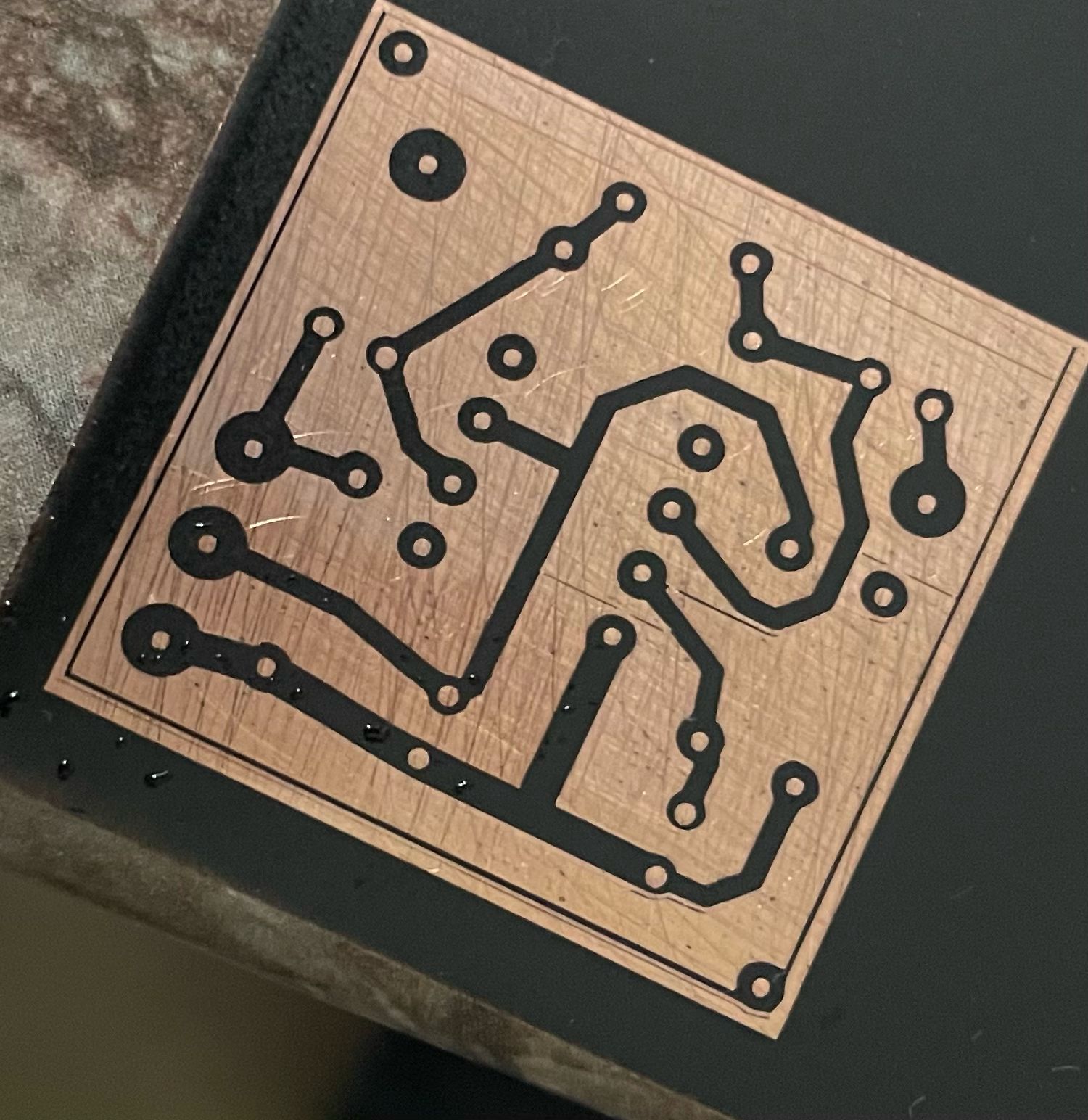

лазером я тоже управляю со своего контроллера, плано ручкой шим 2 кгц от 0 до 255
Вот плата, покрыл краской, ненужное сжег...
WhatsApp Image 2023-11-22 at 10.38.50.jpeg (2893 просмотра) <a class='original' href='./download/file.php?id=209803&mode=view' target=_blank>Загрузить оригинал (298.71 КБ)</a>
РГИ с энкодером ни разу не использовал...

fercmann писал(а): ↑ лазером я тоже управляю со своего контроллера, плавно ручкой шим 2 кгц от 0 до 255
Суть управления лазером тоже не только в частоте и дискретизации.
Я столкнулся с проблемой Mach3 при управлении лазером. А именно - невозможностью поддержать растровый режим работы (когда луч то включается, то выключается при непрерывном движении модуля над заготовкой).
fercmann писал(а): Вот плата, покрыл краской, ненужное сжег...
Интересно! Что за лазер? Что за краска?

Курдль писал(а): ↑ Интересно! Что за лазер? Что за краска?
Лазер синий ватт 10 но убавляю шим до 40 краска из баллончика любая черная матовая (похрен какая)

А в какой программе создавали УП для выжигания печатных плат?

Курдль писал(а): ↑ А в какой программе создавали УП для выжигания печатных плат?
рисовал в спринтлауте - > photoshop инвертирую - лазер гбрл - сохраняю программу - заменяю s0 s1000 на м5 м3
Или всё в арткаме...

Сообщение fercmann »
у меня на подготовку к прожигу праты уходит минуты 3, краска сохнет дольше

Re: USB Motion Card STB4100
Сообщение alex_sar »
так её ведь потом травить ещё, и сверлить - как то совмещать отверстия придётся.
чем с лазером плясать, проще фоторезист наклеить и засветить.
пленка на струйнике печатается 10 секунд и засветка ещё 40. и всего делов.
гравировку я понимаю - достаешь готовую плату, а засветку лазером не очень...

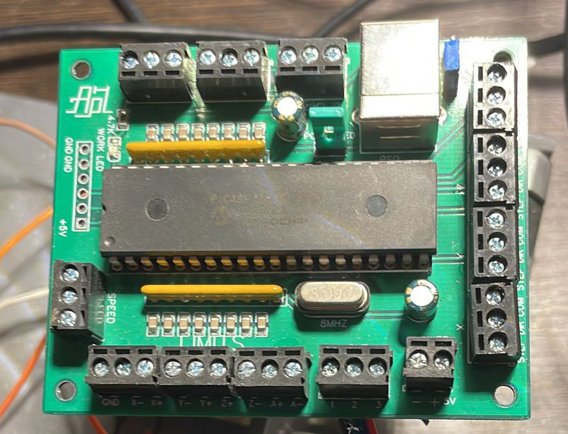

fercmann писал(а): ↑ Кстати, вот мой "самодельный" контроллер
Ссылку на схему не подкинете? Меня этот контроллер заинтриговал, а покупать за 3300 р. как-то жаба душит...
Спасибо!

фоторезист : во первых надо его хранить в тёмном пакете в холодильнике, отмоотал, отрезал, ламинатором накатал,надо иметь плёнку, струйный принтер, чтоб не засыхал надо регулярно печатать, наложить плёнку, чем-то засветить - лампа, кювета с каустической содой, потом трравить, кювета с хлорным железом - дерьмо вокруг, кювета с едким натром, потом сверлить...
Ни чо не упустил?
alex_sar
Сообщения: 1421
Репутация: 315
fercmann писал(а): ↑ Ни чо не упустил?
струйный принтер - он как бы и по жизни пригодится порой.
пленка - лежит в коробке в шкафу. ей уже лет 5 и ничего.
ламинатор - да, есть такой. стоил в свое время три копейки.
лампа таки да, есть самодельная. коробка из четырех досок с наклееными полосками светодиодов.
каустическая сода... я пользуюсь обычным жидким стеклом (клей канцелярский) из строймага. столовая ложка на кювету.
хлорное железо? стоп стоп. а вам травить не надо чтоли? вот зачем вы такой гадостью пользуетесь это вопрос. лимонка + перекись, чисто и приятно. 10 минут. в выходные прям упражнялся.
сверлить? а вы лазером дырявите? ) мы ведь технологии сравниваем тут, да?
едкий натр не нужен, фоторезист после травления снимается ваткой с ацетоном, так же как и ваша краска.
и про маску согласен. без неё вообще не то пальто, ее выжиганием краски не сделаешь.

fercmann писал(а): ↑ фоторезист : во первых надо его хранить в тёмном пакете в холодильнике, отмоотал, отрезал, ламинатором накатал,надо иметь плёнку, струйный принтер, чтоб не засыхал надо регулярно печатать, наложить плёнку, чем-то засветить - лампа, кювета с каустической содой, потом трравить, кювета с хлорным железом - дерьмо вокруг, кювета с едким натром, потом сверлить...
Ни чо не упустил?
Много чего упустил :)
У меня кроме пленочного фоторезиста есть аэрозоль в баллонах.
Кроме того, у меня пачка купленных на Али плат с уже нанесенным фоторезистом.
Для пленочного фоторезиста ламинатор давно отменили :) Наполняешь раствором этилового спирта пульверизатор, пшикнешь на плату и раскатываешь пленку фотографическим резиновым роликом.
Почему струйный? У меня лазерный и пачка прозрачной пленки для печати (одну пачку не могу лет 10 израсходовать). Кстати, у меня и термотрансфертная бумага есть - так что я иногда и ЛУТом балуюсь :)
Для засветки купил на али десяток одноваттных светодиодов 360 нм. Однако пихать это все в зеркальный ящик считаю нелепой шуткой, которую раз за разом повторяют сонмы радиолюбителей. Зачем засвечивать маску рассеянным светом? Чтобы он проникал в самые ненужные места? Источник излучения должен быть максимально похож на точечный и отстоять на приличном расстоянии. У меня светодиоды собраны в кучку на одном радиаторе.
Почему каустическая сода? Я использую кальцинированную.
Хлорное железо?!! Фу, какая гадость! Аммоний персульфат и все чисто и не имеет запаха. Едкий натр - средство "крот", разбавленное 1:100, если я не забыл.
alex_sar писал(а): и про маску согласен. без неё вообще не то пальто, ее выжиганием краски не сделаешь.
А фрезерованием?

Курдль писал(а): ↑ и про маску согласен. без неё вообще не то пальто, ее выжиганием краски не сделаешь.
маску наносишь, а потом лазером экспонируешь.... спектр подходит
