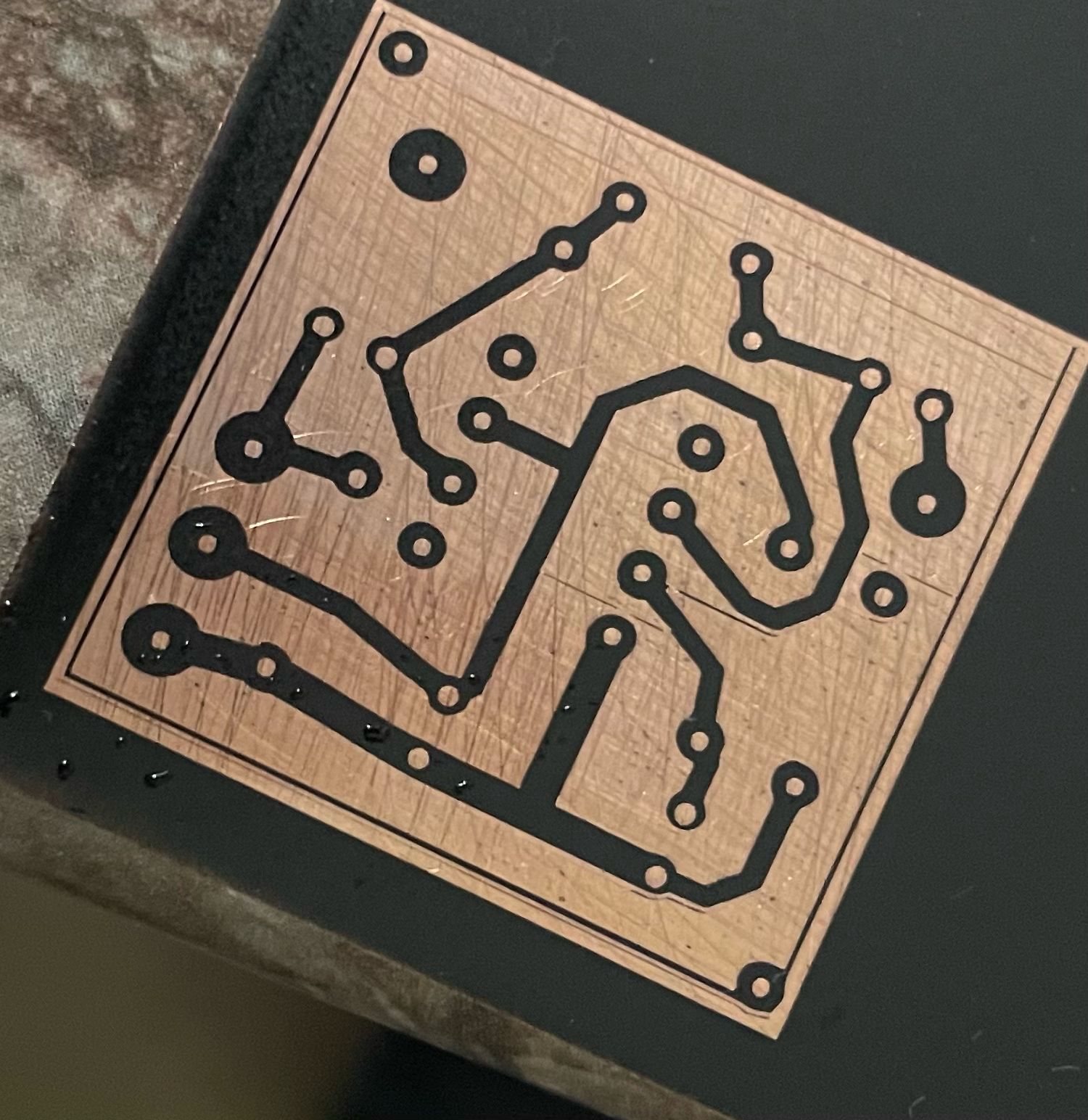

лазером я тоже управляю со своего контроллера, плано ручкой шим 2 кгц от 0 до 255
Вот плата, покрыл краской, ненужное сжег...

Я столкнулся с проблемой Mach3 при управлении лазером. А именно - невозможностью поддержать растровый режим работы (когда луч то включается, то выключается при непрерывном движении модуля над заготовкой).
fercmann писал(а): Вот плата, покрыл краской, ненужное сжег...
Интересно! Что за лазер? Что за краска?

Лазер синий ватт 10 но убавляю шим до 40 краска из баллончика любая черная матовая (похрен какая)

Как Вам удается сфокуссировать синий лазер в точку(полоску) менее, чем 1 мм шириной?

Курдль писал(а): ↑ Как Вам удается сфокуссировать синий лазер в точку(полоску) менее, чем 1 мм шириной?
по умолчанию он менее 0.1, из коробки...
Например https://aliexpress.ru/item/1005003306807390.html
или https://aliexpress.ru/item/1005005324935190.html
Воздух обязательно, без него фигово....

fercmann писал(а): ↑ по умолчанию он менее 0.1, из коробки...
Ну, предположим. Мои исследования показали, что синие лазеры дают очень большую точку в фокусе (точнее прямоугольник, одна из сторон которого 1мм). Это связано с формой кристалла. Однако может быть в этих модулях применяют специальную оптику...
Я применяю 0.5Вт УФ одномодовый лазерный диод от Blueray привода. Он фокусируется в точку гораздо меньше 0.1 мм.
Но таким краску вряд ли выжжешь. Только на фоточувствительных материалах.
А в какой программе создавали УП для выжигания печатных плат?

Курдль писал(а): ↑ А в какой программе создавали УП для выжигания печатных плат?
рисовал в спринтлауте - > photoshop инвертирую - лазер гбрл - сохраняю программу - заменяю s0 s1000 на м5 м3

fercmann писал(а): ↑ рисовал в спринтлауте - > photoshop инвертирую - лазер гбрл - сохраняю программу - заменяю s0 s1000 на м5 м3
Это долгий путь. Есть на этом форуме парочка талантливых парней, создавших вполне себе приличные программы для гравировки печатных плат.
Причем как механически, так и лазером. Вот не стыдно рекомендовать. Возможна как векторная, так и растровая обработка.
fercmann писал(а): ↑ Или всё в арткаме...
О нет! Он же вроде только для предметов изобразительного искусства пригоден?

а не быстрее гравировкой?

sinkacnc писал(а): ↑ а не быстрее гравировкой?
Быстрее, если всё работает идеально. А если все делать по процессу, то надо снять карту высот, скорректировать УП, точно выставить УП, найти идеальный гравер и надеяться, что все пойдет по плану, а не обнаружатся зарезы и недорезы и т.п.

Звучит как проще чем прожигать:))) я регулярно гравирую платы на чпу. пока все успешно

у меня на подготовку к прожигу праты уходит минуты 3, краска сохнет дольше

так её ведь потом травить ещё, и сверлить - как то совмещать отверстия придётся.
чем с лазером плясать, проще фоторезист наклеить и засветить.
пленка на струйнике печатается 10 секунд и засветка ещё 40. и всего делов.
гравировку я понимаю - достаешь готовую плату, а засветку лазером не очень...

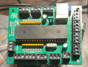

fercmann писал(а): ↑ Кстати, вот мой "самодельный" контроллер
Ссылку на схему не подкинете? Меня этот контроллер заинтриговал, а покупать за 3300 р. как-то жаба душит...
Спасибо!

фоторезист : во первых надо его хранить в тёмном пакете в холодильнике, отмоотал, отрезал, ламинатором накатал,надо иметь плёнку, струйный принтер, чтоб не засыхал надо регулярно печатать, наложить плёнку, чем-то засветить - лампа, кювета с каустической содой, потом трравить, кювета с хлорным железом - дерьмо вокруг, кювета с едким натром, потом сверлить...
Ни чо не упустил?

fercmann писал(а): ↑ Ни чо не упустил?
струйный принтер - он как бы и по жизни пригодится порой.
пленка - лежит в коробке в шкафу. ей уже лет 5 и ничего.
ламинатор - да, есть такой. стоил в свое время три копейки.
лампа таки да, есть самодельная. коробка из четырех досок с наклееными полосками светодиодов.
каустическая сода... я пользуюсь обычным жидким стеклом (клей канцелярский) из строймага. столовая ложка на кювету.
хлорное железо? стоп стоп. а вам травить не надо чтоли? вот зачем вы такой гадостью пользуетесь это вопрос. лимонка + перекись, чисто и приятно. 10 минут. в выходные прям упражнялся.
сверлить? а вы лазером дырявите? ) мы ведь технологии сравниваем тут, да?
едкий натр не нужен, фоторезист после травления снимается ваткой с ацетоном, так же как и ваша краска.
и про маску согласен. без неё вообще не то пальто, ее выжиганием краски не сделаешь.

fercmann писал(а): ↑ фоторезист : во первых надо его хранить в тёмном пакете в холодильнике, отмоотал, отрезал, ламинатором накатал,надо иметь плёнку, струйный принтер, чтоб не засыхал надо регулярно печатать, наложить плёнку, чем-то засветить - лампа, кювета с каустической содой, потом трравить, кювета с хлорным железом - дерьмо вокруг, кювета с едким натром, потом сверлить...
Ни чо не упустил?
Много чего упустил :)
У меня кроме пленочного фоторезиста есть аэрозоль в баллонах.
Кроме того, у меня пачка купленных на Али плат с уже нанесенным фоторезистом.
Для пленочного фоторезиста ламинатор давно отменили :) Наполняешь раствором этилового спирта пульверизатор, пшикнешь на плату и раскатываешь пленку фотографическим резиновым роликом.
Почему струйный? У меня лазерный и пачка прозрачной пленки для печати (одну пачку не могу лет 10 израсходовать). Кстати, у меня и термотрансфертная бумага есть - так что я иногда и ЛУТом балуюсь :)
Для засветки купил на али десяток одноваттных светодиодов 360 нм. Однако пихать это все в зеркальный ящик считаю нелепой шуткой, которую раз за разом повторяют сонмы радиолюбителей. Зачем засвечивать маску рассеянным светом? Чтобы он проникал в самые ненужные места? Источник излучения должен быть максимально похож на точечный и отстоять на приличном расстоянии. У меня светодиоды собраны в кучку на одном радиаторе.
Почему каустическая сода? Я использую кальцинированную.
Хлорное железо?!! Фу, какая гадость! Аммоний персульфат и все чисто и не имеет запаха. Едкий натр - средство "крот", разбавленное 1:100, если я не забыл.
alex_sar писал(а): и про маску согласен. без неё вообще не то пальто, ее выжиганием краски не сделаешь.
А фрезерованием?

Курдль писал(а): ↑ и про маску согласен. без неё вообще не то пальто, ее выжиганием краски не сделаешь.
маску наносишь, а потом лазером экспонируешь.... спектр подходит
