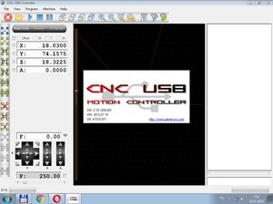

de-nos писал(а): ↑18 окт 2020, 08:26 Нажимаю кнопку (неважно где, в программе или на пульте), проезжает только участок разгона и останавливается, отпускаю кнопку - проезжает участок торможения. Второй день не могу понять, что за хрень.
Добавлю к сказанному:
После разгона останавливается перемещение шпинделя, но в программе инструмент (желтый конус продолжает перемещаться). Пробовал менять максимальную скорость - меняется и соответственно время разгона и торможения тоже меняется, как и проходимое расстояние. Также и на выносном пульте.

На сбой виртуалки не похоже, остальное-то работает.
Переустановка драйвера и программы не помогла.

Сегодня осциллографом посмотрел сигнал на выходе платы на ножке 'step':
https://yadi.sk/i/AIBxzX6x_yIz7g
Из видео чётко видно разгон, далее почему-то импульсы становятся узкими, далее торможение.

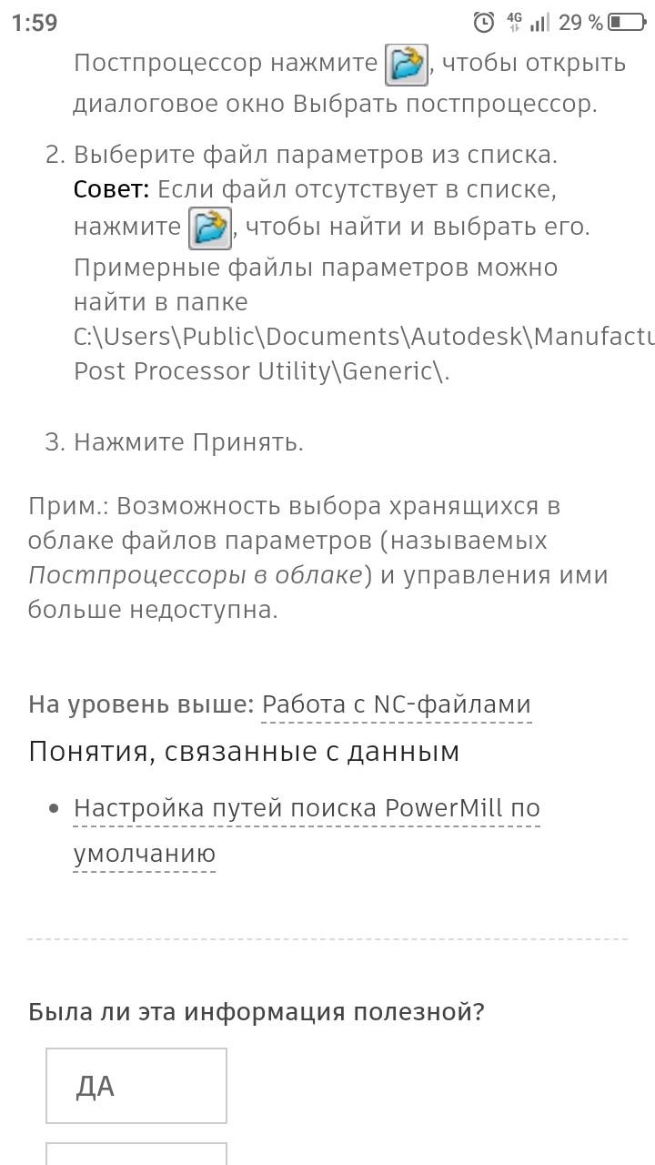

Вечер бодрый. У меня нубский вопрос. Где взять постпроцессор для связки Powermill с cnc usb для mdk2/9. Да и вообще где их брать. Тот же Aspire vectric или solidcam. Я столько искал по сайтам, а искать то особо и негде, что уже кукушкой поеду скоро. Здесь писали про фанук, но я что то такого не нашёл. Я в общем то и не до конца осознаю как это всё притирается( в плане программно). Хорошо бы ткнуть носом в толковое описание как самому на базе существующей железки пытаться решить эту проблему постпроцессинга.

Сообщение kochevnik »
У автодеска на сайте (где у них лежат все постпроцессоры в свободном доступе, ссылку не помню) точно есть постпроцессор для planetcnc
Для мк2/4 юзаю именно его

В самом Powermill 2020 и идущим с ним пост редакторе нет постпроцессора planet cnc. Там их всего штук 15. На сайте не нашёл где загрузить. Нашёл только вот что

HeavyToshik писал(а): ↑ Где взять постпроцессор ...solidcam
Вот с англоязычного форума техподдержки cnc-planet для СолидКАМа
П.С. в расширениях файлов убрать txt (я добавил, а то на форум файлы не выложить)
PlanetCNC.gpp.txt
(57.84 КБ) 317 скачиваний
PlanetCNC.PRP.txt
(3.85 КБ) 324 скачивания

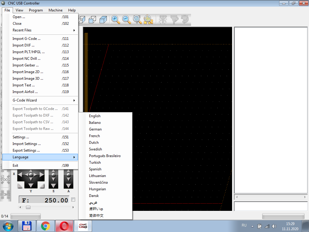

И еще один вопрос, в этом разделе я нашел для себя и руководство и видео на программу, но на русскоязычные программы, а у меня версия даже не 13 года а 12 года. Уважаемый Владимир, подскажите как правильно перевести программу на русский язык что бы лицензия не слетела. Тему прочитал от начала и до конца, и знаю чем чревато подсунуть другую версию программы, а с английским не силен я(

Vitaly3108 писал(а): ↑ как правильно перевести программу на русский язык что бы лицензия не слетела
Только заменой языкового файла *.lng с переведенными терминами в блокноте. Вот пробуйте у меня есть два перевода, переводы не мои, так что за перевод меня не ругайте. Попробуйте который из переводов будет корректнее (у первого объем побольше, возможно больше переведено). Имя своего файла родного файла .lng измените, а этот скопируйте в папку, где был оригинал (в названии уберите цифру 1/2 и в расширении уберите txt, чтоб было CNCUSBController.lng)

Vitaly3108 писал(а): ↑ Просмотрел везде, нету у меня такого файла ни в одной ни в другой папке
Виталий, а попробуйте языковой файл назвать CNCUSBController_RUS.lng и закинуть в папку с программой где ехе-шный файл проги стоит, может подхватит и в меню рус язык появится. Какие языки еще в меню старой проги 2012 года присутствуют, кроме англ.?

[/quote]
[/quote]
Пробовал, причем сразу м во все места и папки по закидывал, не прокатило)

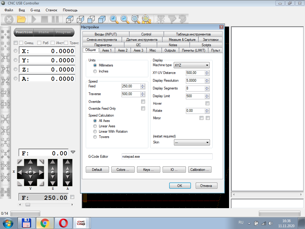

А название файла было именно "CNCUSBController_RUS.lng" ?
[/quote]
Нет, после того как написали попробовал, перевод появился поверхностный, в настройках только шапка с переводом остальное так же, не по русски)
изображение_2020-11-11_163825.png (2534 просмотра) <a class='original' href='./download/file.php?id=188598&mode=view' target=_blank>Загрузить оригинал (134.9 КБ)</a>
Сообщения: 3310
Re: Работа с программой CNC USB Controller (от cnc-planet)
Vitaly3108 писал(а): ↑ перевод появился поверхностный, в настройках только шапка с переводом остальное так же, не по русски)
Значит файл все таки подхватился. Насчет качества и количества перевода, сорри, не ко мне. Тут два варианта: либо сидеть и самому в блокноте переводить все термины *.lng файла для старой версии, либо юзать русскую новую версию программы...
П.С. сейчас глянул в блокноте *.lng файл, он уже весь переведен, добавить нечего. Значит в нем только названия вкладок, остальные термины в теле уже самой программы. Так что только 2 вариант остается... Да и менюшек в новой проге побогаче...и багов уже нет ;)
