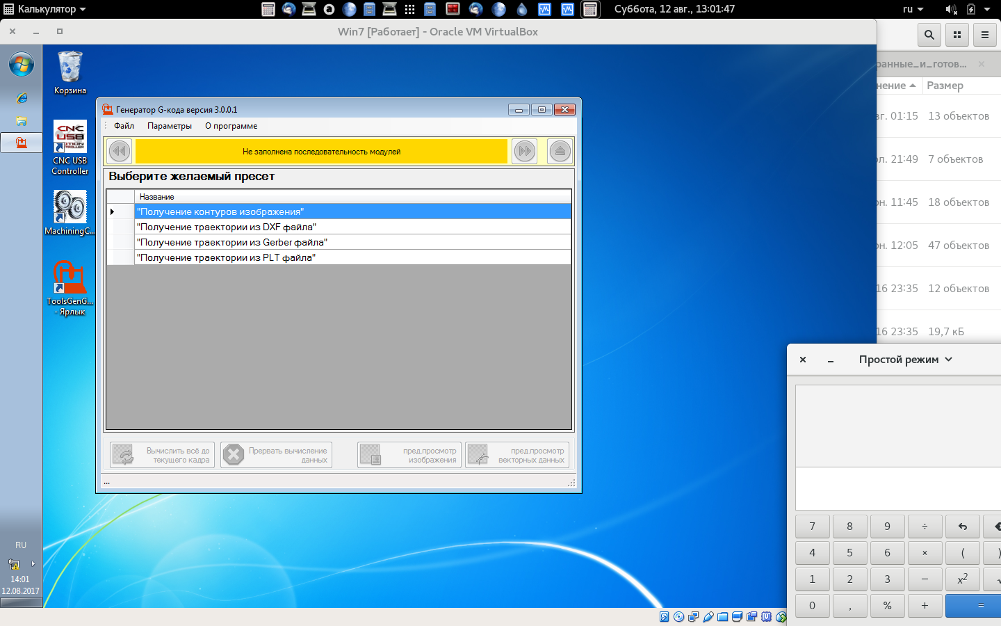

a321 писал(а):Скачал версию 3. Запустил, пытаюсь сделать g-code. Прохожу первые две стадии, ошибок не выдает, но и файл кода никуда не сохраняет. ЧЯДНТ?
Как и везде я пишу что 3-я версия в процессе разработки, т.е. она ещё очень не доделана, и проверок от неправильных действий очень мало.
Поэтому нужна точная раскадровка всех действий, т.е. скриншоты всех действий, либо видео.
Добавлено: 12 авг 2017, 13:08
a321
Добавлено: 12 авг 2017, 13:20
на последнем шаге, нужно выбрать профиль станка, и имя файла для сохранения, но не видно какой профиль ты ты выбрал....
Добавлено: 12 авг 2017, 14:18
a321
я бы с удовльствием там что-то выбрал, да меню выбора пустое. Вопрос - как наполнить? папка (директорий) профайлес пуста.
Пардон-тес, не пуста. Это винды ....
Суть в чем - с сайта скачиваем Архив сборки программы. Там, видимо, эти профайлы с русскими именами (суть есть зло), при скачиваниях\расзархвированиях буковки (могут) побиться, что и произошло, а винды в свою очередь вообще делали вид, что файлов нет.
переименовал (в 1 и 2 сотв), удалил лишнее в расширениях, выбрал профиль Фреезровка, и все ОК, спасибо.
