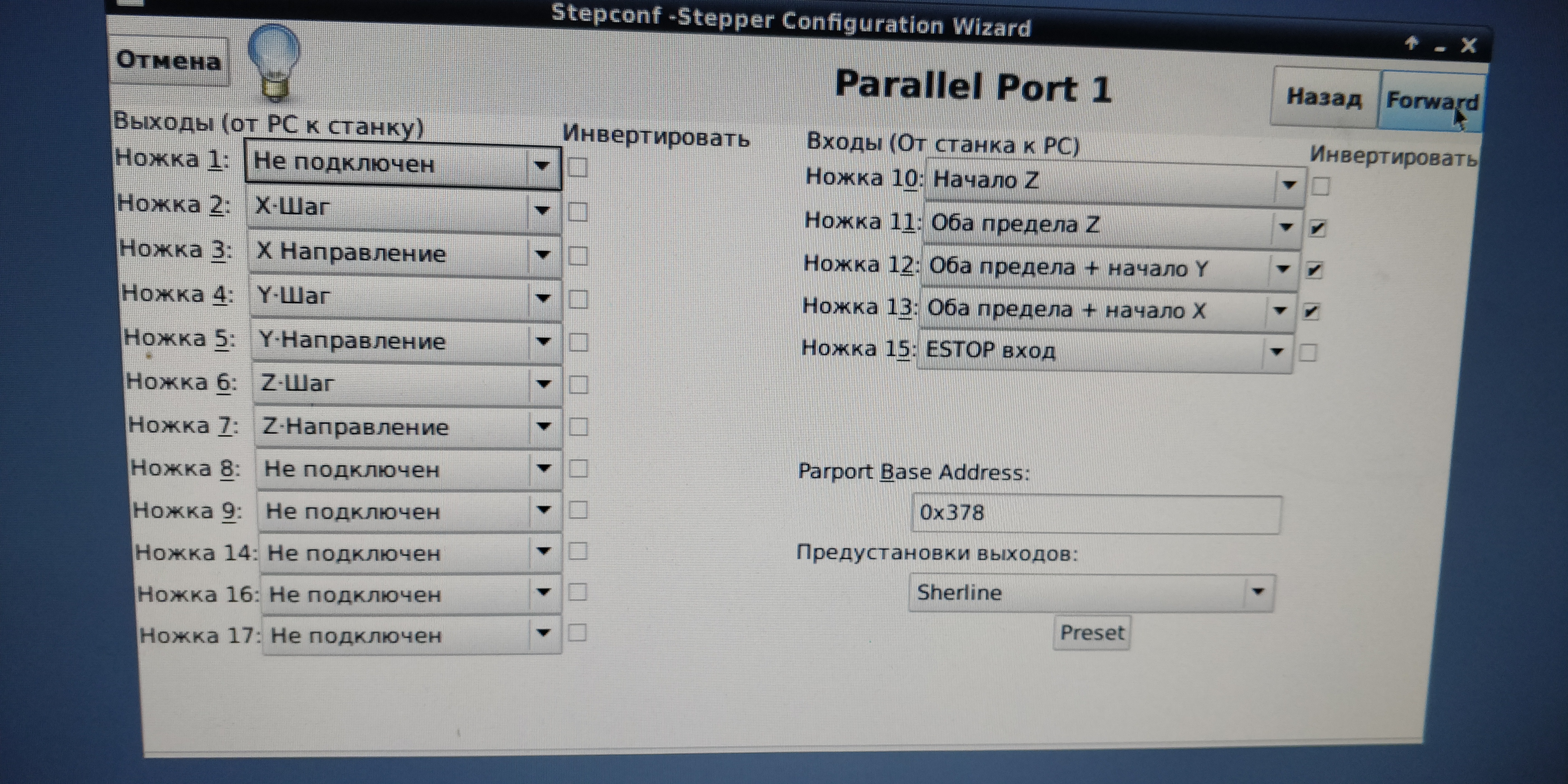

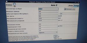

Ребята, помогите разобраться с осью Z.
У меня стандартный портальный ЧПУ ФРЕЗЕР.
Поставил концевики с двух сторон и поведал на один пин. Так же имеется датчик начала на другом Пине, внимание вопрос, как правильно настроить ось Z, что бы можно было хоть что-то сделать на станке (фотки во вложении).
Последние эксперименты привели к тому, что ищем ноль стола при помощи датчика начала, потом закрепляемые деталь, подводим к ней фрезу максимально близко, делаем смещение УП по Z и начинаем фрезеровальных, но начинается, что станок не хочет работать, т.к. программа стремится за пределы оси Z.

если датчик в верху стоит
значит либо пределы оси -70 до 0
либо положение датчика должно быть 70

Так у меня пределы стоят и вверху, и внизу!
А датчик начала это же ручная штуковина...
Я не могу осознать как правильно работать с осью Z...

датчик надо прописать как пробник
а концевики прописать как пределы станка и начало оси
постараюсь скрины сделать

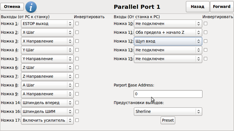

сделано так у меня
прописал датчик как пробник
добавил на правую панель кнопку запуска
для этого в свой ини файл добавляем
[HALUI]
MDI_COMMAND = o<zerro_on_z> call
в свой файл .xml добавляем
<pyvcp>
<button>
                <halpin>"probe-button"</halpin>
                <text>"пробник Z"</text>
                <justify>"center"</justify>
        </button>
</pyvcp>
в custom_postgui.hal добовляем
net prob <= pyvcp.probe-button
net prob halui.mdi-command-00
скрин.png (2971 просмотр) <a class='original' href='./download/file.php?id=143060&sid=2365b5e276f72517764651e02bb0763d&mode=view' target=_blank>Загрузить оригинал (91.91 КБ)</a>
