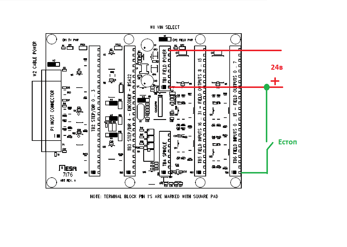

Подключил кнопку Estop (проверил мультиком работает) к 7и76
123.png (2336 просмотров) <a class='original' href='./download/file.php?id=22336&mode=view' target=_blank>Загрузить оригинал (73.17 КБ)</a>
Прописал в HAL и не работает :roll:

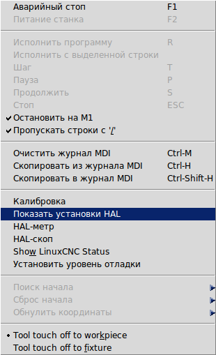

Re: Восстановление токарного 16К20Т1 ЧПУ
Сообщение nkp »
запусти емс
открой :станок-установки хал найди там hm2_5i25.0.7i76.0.3.input-00
следить: потом замыкай железо и смотри - срабатывает ли...

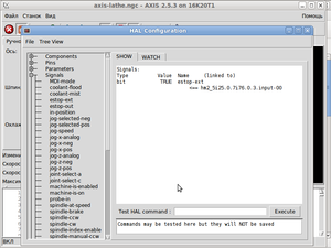

nkp писал(а):потом замыкай железо и смотри - срабатывает ли...
Срабатывает, индикатор переключается. Не работал с halshow, сразу не разобрался как там индикаторы добавляются :). Но ЕМС на сигнал не реагирует
nkp писал(а):покажи окно halshow с этим пином
123Hal.png (2319 просмотров) <a class='original' href='./download/file.php?id=22340&mode=view' target=_blank>Загрузить оригинал (71.24 КБ)</a>
Сообщения: 8167
Репутация: 1589
Сообщение nkp »
aftaev писал(а):Срабатывает, индикатор переключается. Не работал с halshow, сразу не разобрался как там индикаторы добавляются . Но ЕМС на сигнал не реагирует
он не реагирует - потому что твой сигнал никуда не подключен
что ты хочешь подключать этой кнопкой?
nkp писал(а):что ты хочешь подключать этой кнопкой?
А какие есть варианты?
Чтобы станок резко тормозился. У тебя куда подключено, думаю мне тоже подойдет.
Естоп сигнал идет в ЕМС, и на сервы заходит останавливая их.

Сообщение nkp »
aftaev писал(а):У тебя куда подключено, думаю мне тоже подойдет.
не подойдет один в один)
у меня приводы стоят почти родные - там есть игнал "работа" если его прерываешь - двиги стоп
а как у тебя не знаю...
aftaev писал(а):А какие есть варианты?
варианты такие :
кнопка - грибок с фиксацией...
кнопка без фиксации...
стоп-кнопка + reset(отдельная кнопка)
Сообщения: 8167
Репутация: 1589
Сообщение nkp »
пропиши net estop-ext => iocontrol.0.emc-enable-in
