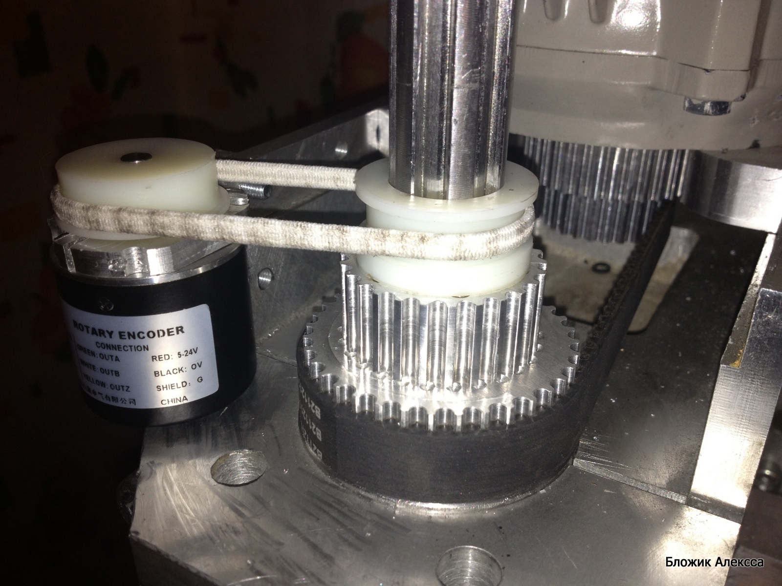

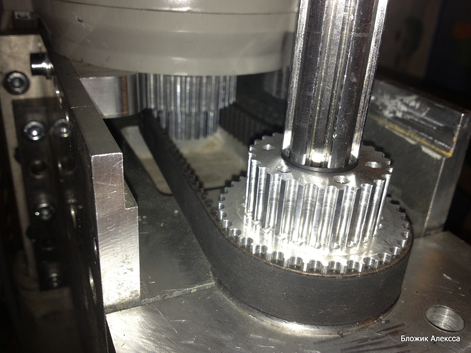

ну вот. колесики/шестереночки на месте
2-image (1).jpg (3056 просмотров) <a class='original' href='./download/file.php?id=16047&mode=view' target=_blank>Загрузить оригинал (505.6 КБ)</a>
даже для энкодера места полно
1-image.jpg (3056 просмотров) <a class='original' href='./download/file.php?id=16046&mode=view' target=_blank>Загрузить оригинал (477.37 КБ)</a>
правда теперь он крутится в другую сторону :)

Алексс писал(а):правда теперь он крутится в другую сторону :)
если сильно напрягает, то можно фазу А на В переставить. хотя наверно проще в конфиге ковырнуться чем проводки перепаивать/переподключать

А передача на энкодер резинкой от трусов волос - так и задумано? :hehehe:
мне проще провода в кейстоне переставить. надо только найти какие...
Serg-tmn писал(а):А передача на энкодер резинкой от трусов волос - так и задумано? :hehehe:
вижу знатока :)
ну а что... со своей задачей справляется, что еще желать. не зубчатый же ремень ставить :) хотя есть у меня один от сканера. надо толкьо выяснить если его можно встык склеить.

Алексс писал(а):ну а что... со своей задачей справляется, что еще желать. не зубчатый же ремень ставить
Если просто обороты мерить - вопросов нет, а вот ежели резьбу резать, да за несколько проходов...

думаешь проскользнет ?

Алексс, у меня трудится для подобных вещей на токарном обыкновенная уплотнительная резинка использую в качестве пасика. просто натянул и все, размеров на базаер валом. думал даже что жить будут недолго поэтому взял два сразу, но все уже давно безпроблемно работает и чувствуется что проработает не один год
у меня кстати на токарном все трудится и резьбы режу. метка правда стоит отдельно а энкодер используется для расчета положения внутри оборота (хотя не уверен может метка только в начале нужна а не каждый виток)

При расчете ременных передач (не на зубчатых ремнях, конечно) учитывают так называемое упругое скольжение http://razvitie-pu.ru/?page_id=5314.
Понятно, что энкодер - нагрузка никакая, но лучше бы перестраховаться :)
Re: Мой CNC китаес Bernardo KF25 Top (клон BF20)
aegis писал(а):у меня трудится для подобных вещей на токарном обыкновенная уплотнительная резинка
она куда как пожестче будет упомянутого аксессуара. Соответственно, меньше упругое скольжение.

Serg-tmn, дело не в нагрузке, а в моменте сопротивления энкодера. посмотри в датащит - там копеечная инерционность и момент сопротивления. у меня проблем с накручиванием ответных деталей небыло, посему думается что проскальзывание минимально
в резинке для волос наверно самое плохое место это оплетка, которая лучше скользит по сравнению с резиной

aegis писал(а):дело не в нагрузке, а в моменте сопротивления энкодера. посмотри в датащит - там копеечная инерционность и момент сопротивления.
именно это я и понимал под нагрузкой.
aegis писал(а):в резинке для волос наверно самое плохое место это оплетка, которая лучше скользит по сравнению с резиной
Лучшая растяжимость тоже точности не добавит.
