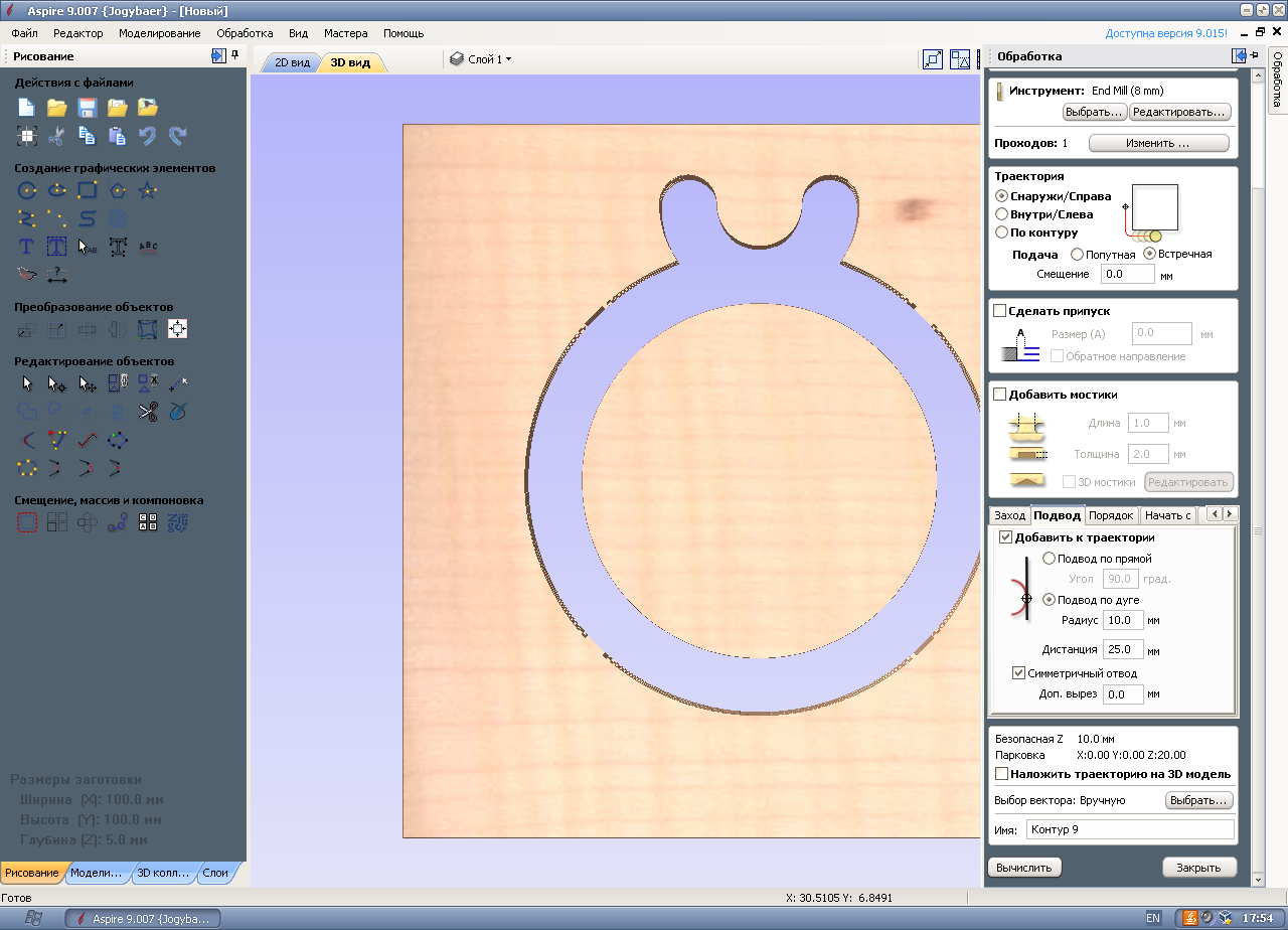

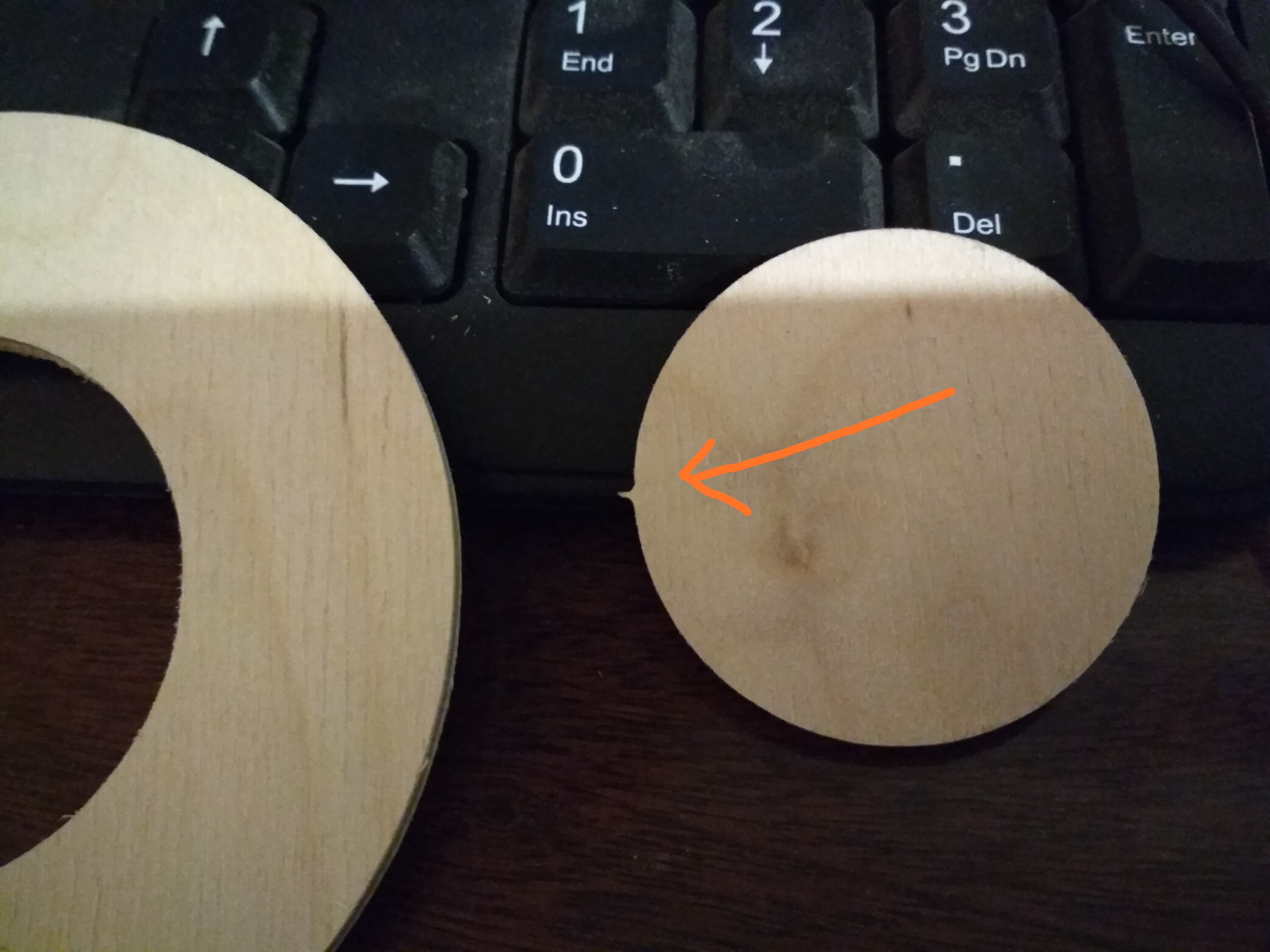

Здравствуйте.Кто ни будь сталкивался с таким? Эту хрень можно было бы шлифовать но там где она срезана остаётся маленькая как бы канавка её ни как не уберешь.

Тагир писал(а):Здравствуйте.Кто ни будь сталкивался с таким?
Нужно использовать подвод фрезы.

Сообщение Тагир »
Спасибо.Попробую.Странно то что никаких поводов не использовал и все норм было

Тагир писал(а):Странно то что никаких поводов не использовал и все норм было
Может особенности крепления заготовки? Деталь болтается и появляется след от фрезы.

Сообщение Тагир »
Точно нет.Я раз пять таких кругов вырезал хорошенько закрепив фанеру. Самому показалось что векторы хоть немного но не смыкаются как бы

Тагир писал(а):закрепив фанеру
Ну так деталь ваша в конце реза от хорошо закреплённого листа отделяется. И фреза её чиркает. Раньше не было, возможно, потому что детали были большие. Иногда деталь так начинает колбасить, что там не то чтобы маленькая ямка, там клок от детали остаётся. Может и фрезу сломать. Перемычку надо ставить, одну, "в начальной точке".

Сообщение Тагир »
Такое бывает если я даже вырезаю круг диаметром 9 мм. Так то я воспользуюсь вашими советами может это поможет

Сообщение Тагир »
Начал с лёгкого подвод/отвода, это и помогло.Спасибо!!
