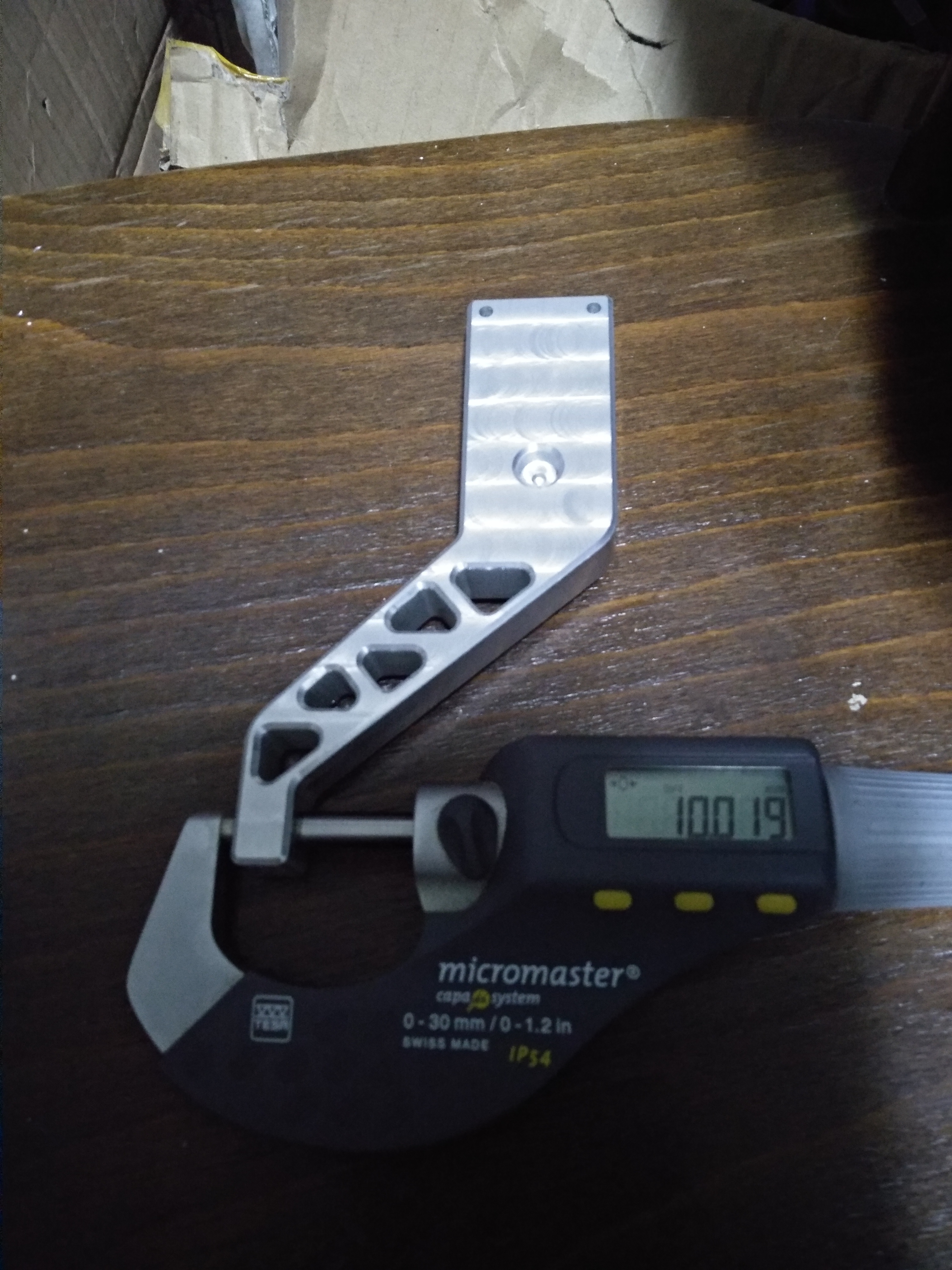

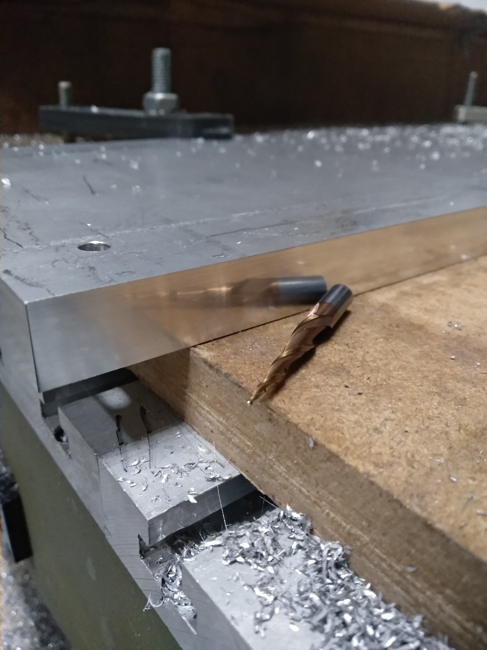

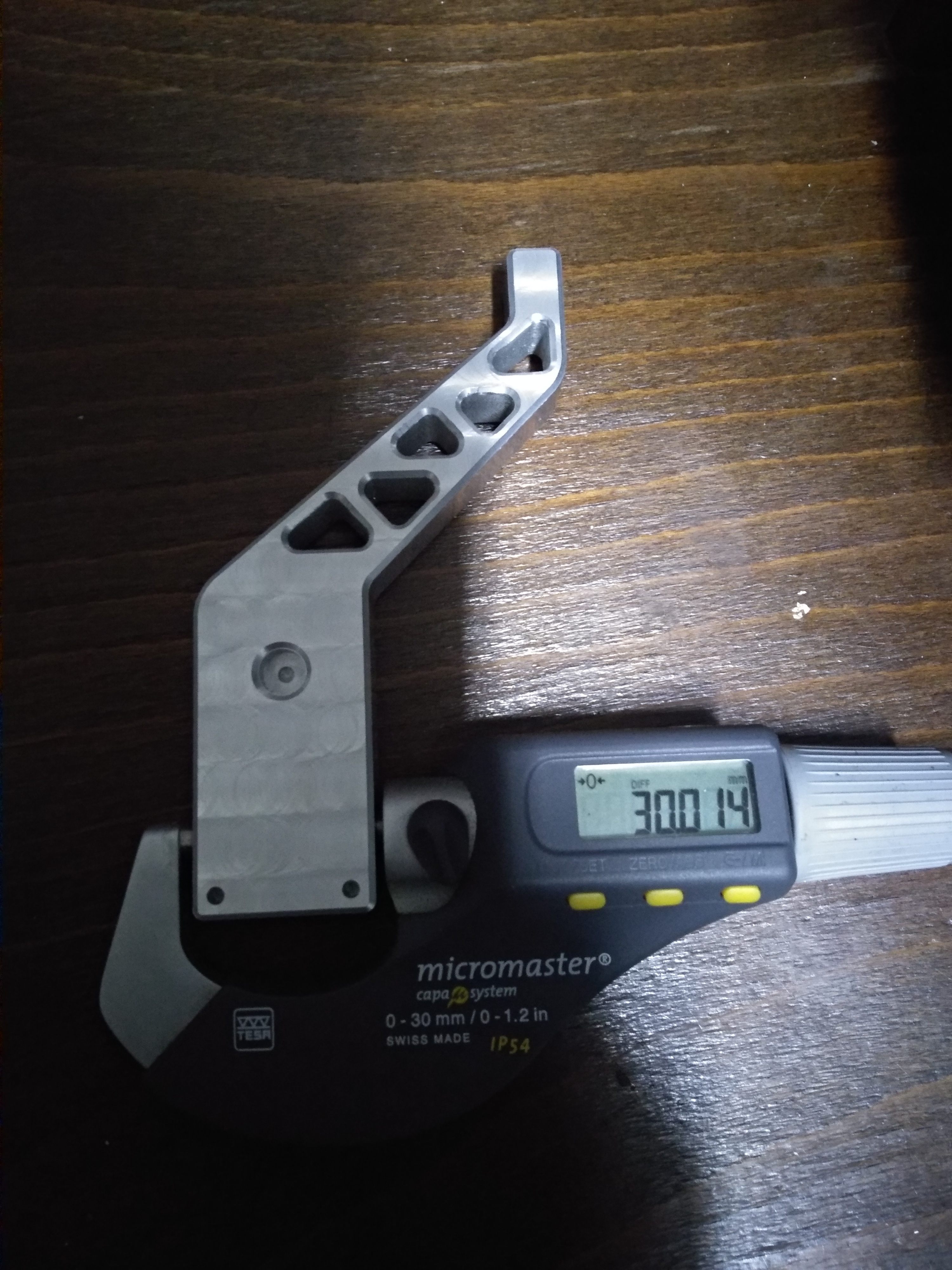

Хотя не преследовал цель попасть так точно, думаю, а давай ка замеряю, как раз батарейку в микрометр купил)
IMG_20181012_222748.jpg (3976 просмотров) <a class='original' href='./download/file.php?id=148229&mode=view' target=_blank>Загрузить оригинал (3.02 МБ)</a>
IMG_20181012_222910.jpg (3976 просмотров) <a class='original' href='./download/file.php?id=148231&mode=view' target=_blank>Загрузить оригинал (3.06 МБ)</a>

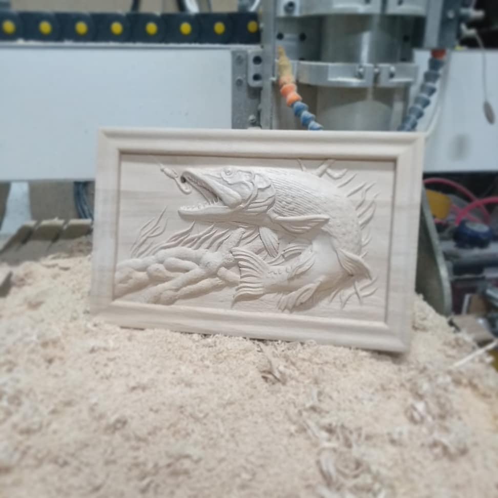

sima8520 писал(а):Станок по дереву сделал я блин.... Дерево вообще не интересно пилить становится)))
Ну так я о том же самом писал как-то ! :)
Re: Станок 600х400х150 мм
Еще и облегчение не поленился резать ))))

йэээх.... я тоже станок для пластика и дерева делал....
а деньги он приносит как раз на всяком цветмете :) притом качество и точность так себе (ну десятку на всём поле гарантирую)- но заказчиков устраивает - а что ещё надо ?

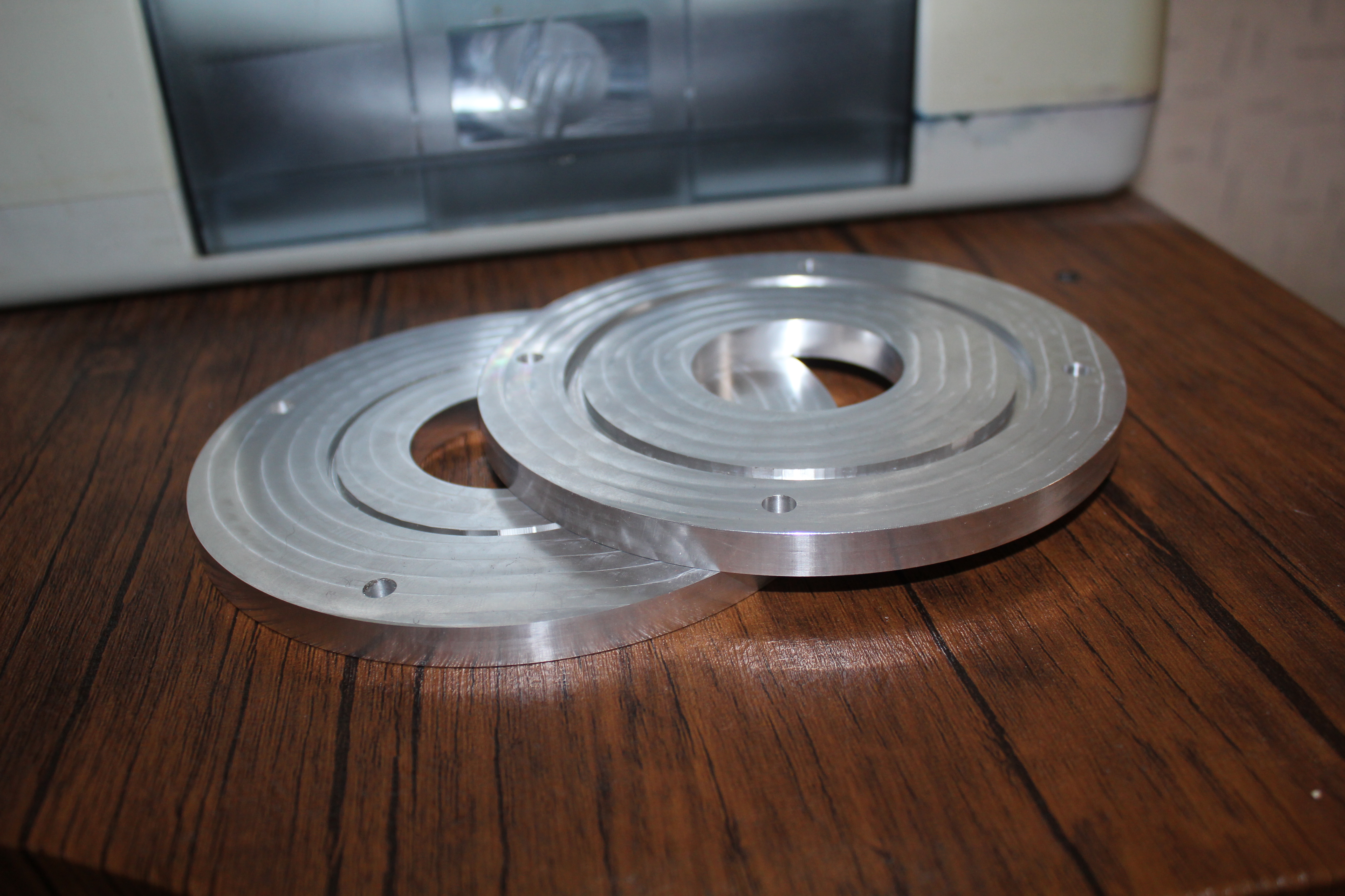

Наверное это мой космос :cheesy:
IMG_20181015_233911.jpg (3847 просмотров) <a class='original' href='./download/file.php?id=148426&mode=view' target=_blank>Загрузить оригинал (1.85 МБ)</a>
IMG_20181015_233937.jpg (3847 просмотров) <a class='original' href='./download/file.php?id=148427&mode=view' target=_blank>Загрузить оригинал (1.34 МБ)</a>

ну как прокомментируешь, замерял чего?

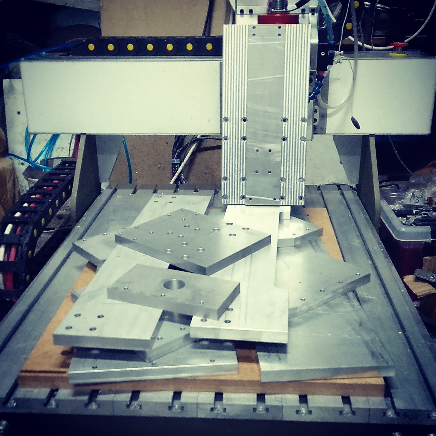

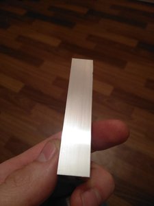

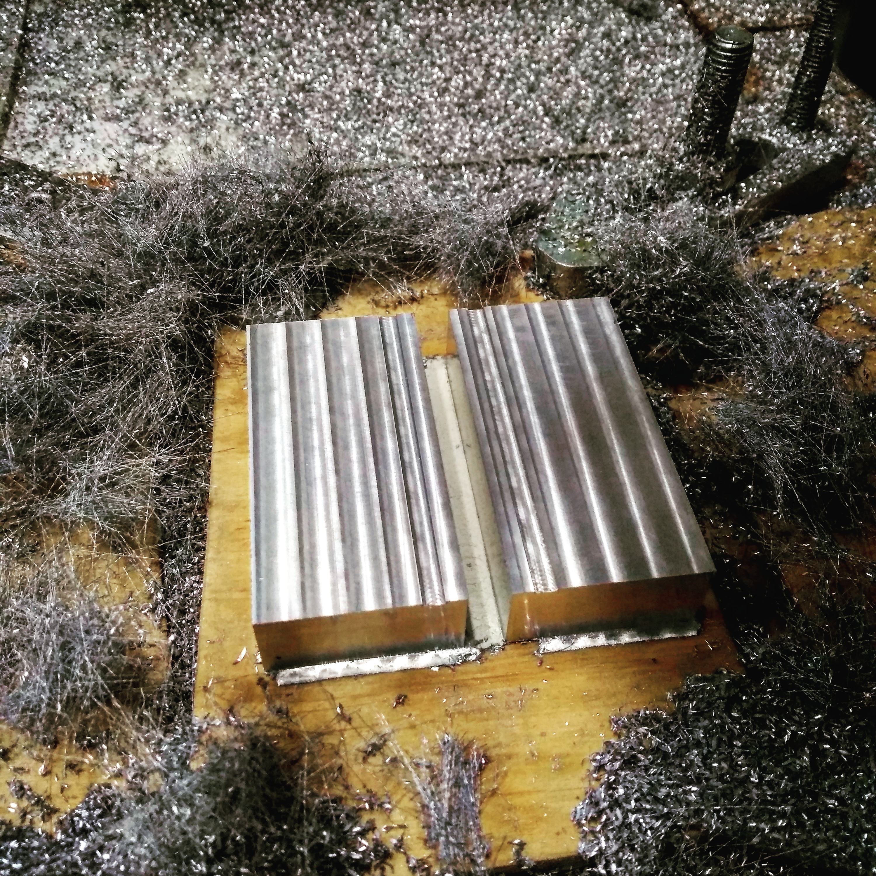

те размеры что лезут в штангенциркуль - кажет ровно. То что больше не мерил, так как нечем. однако сопрягаемые детали подходят друг к другу без видимых косяков, а большего и не надо для станка на валах.
тут две детали, длина которых больше моего поля, так вот их за два установа делал. первую длинную сделал примерно в десятку попал. вторую в пять соток. это на глаз. потому как вторую деталь подгонял уже по координатам и после смещения оси на 5 соток - ступенька исчезла. чтобы не хвастаться, скажем так, что в десятку каждая деталь 100% попала. вот и усё. считаю что я молодец))))
главное что торцы блестят :lol:

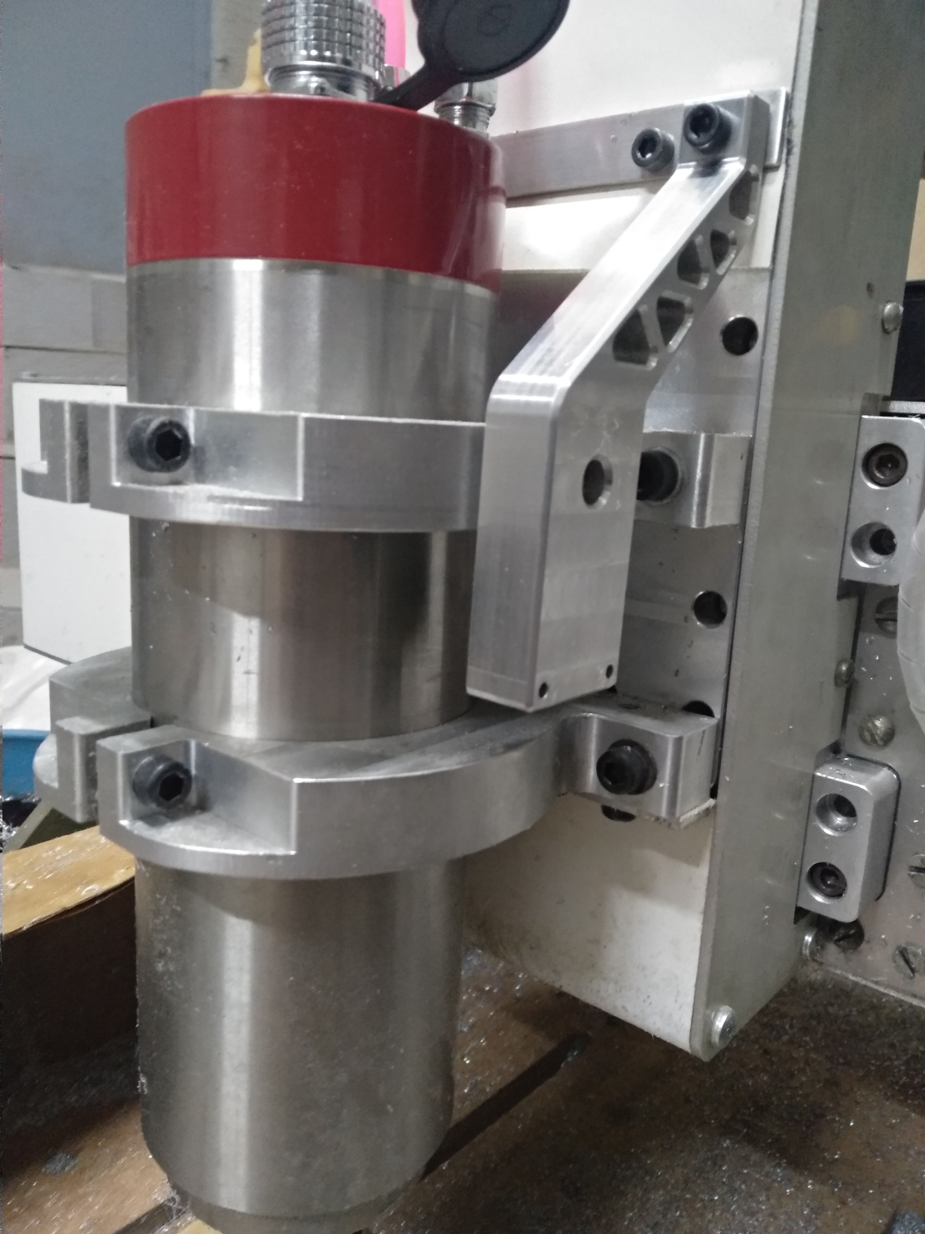

Радует меня эта железяка самодельная, пусть и в точности немного я прогадал, и ошибки в выборе материала для несущих деталей сделал, но оно работает, оно зарабатывает!
Как тут медальку получить?
Что нравится, что нет....вроде так... Попробую
Нравится:
1. Наличие защит на двух осях, при фрезеровке деревяшек это очень спасает. Уборка станка только по причине отсутствия свободного места на столе :D
2. Работа гибридных двигателей, не греются, не шумят, не поют.
3. Наличие Т-слота на столе. Очень удобно крепить заготовки, чистить после работы. У товарища просто отверстия в МДФ с загладными - горе-горе
4. С системой туман (пока только воздух, по причине жертвенного стола из МДФ) алюминий куда приятнее фрезеровать, однако без смазки не обходится. Для блеска надо все ж таки мазюкнуть.
Не нравится:
1. Стальные детали. Реально проблема с ними, вибрации и резонанс на определенных скоростях. На качестве деталей не сказать что сказывается, но я чувствую что станку хреново, по крайней мере мне на душе прям скребёт, что есть вибрации и это плохо. Менять их на алюминий пока не планирую, но по возможности буду думать как их заменить.
Им минусов это все. Работаю каждый день на станке по 6 часов. Проблем не возникало, за исключением одной. Но тут мне кажется Юджин виноват :D Во время работы начала бить ось Z, затем остановка. Электрошкафа у меня нет, все на виду. Смотрю, драйвер в ошибке. С помощью мультиметр а выяснил что провод на одну из обмоток в обрыве. Накинул его навесом и дальше работать. Так и работаю сейчас)
Вроде все, спасибо за советы. Отличный станок получился!

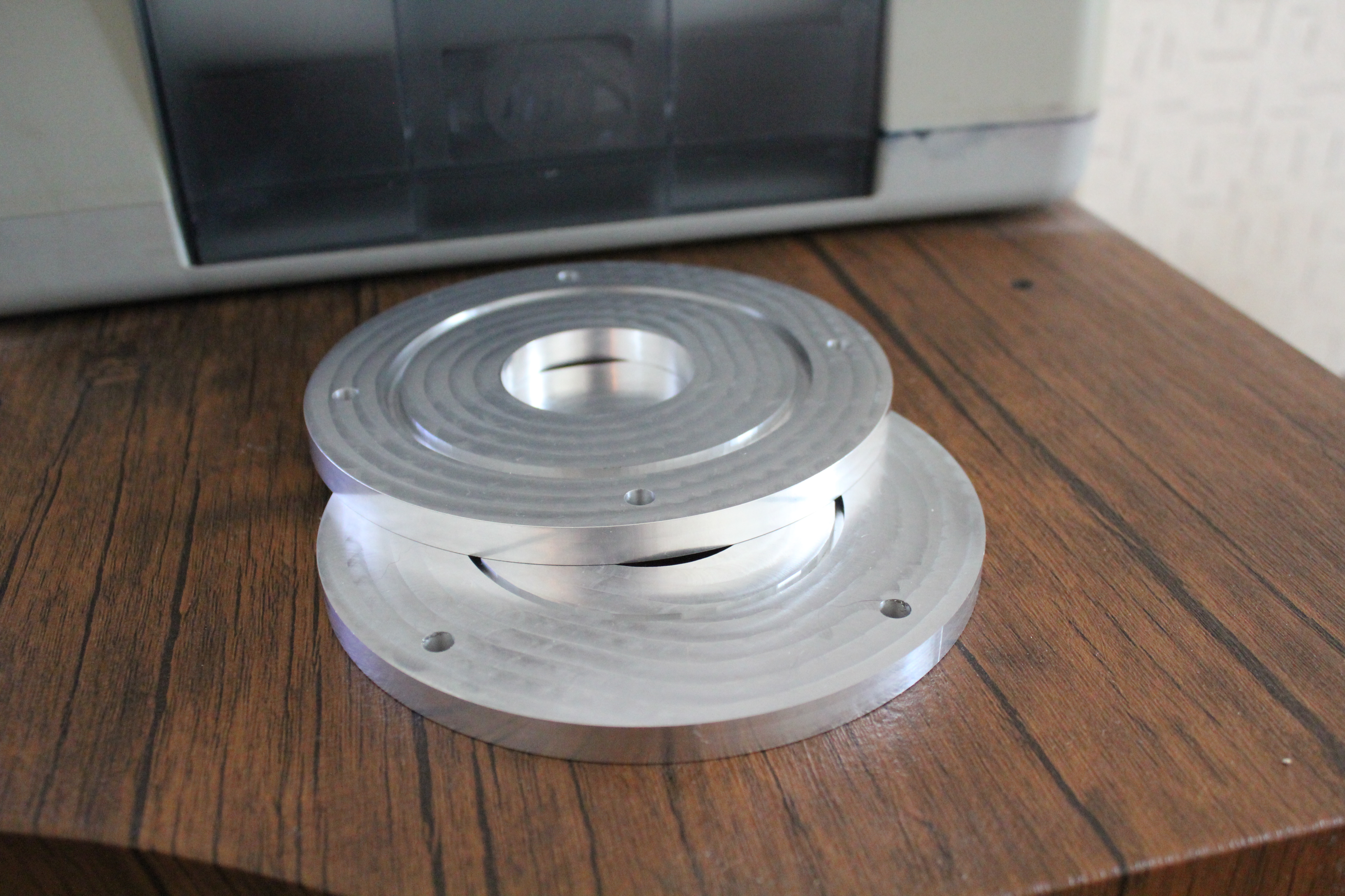

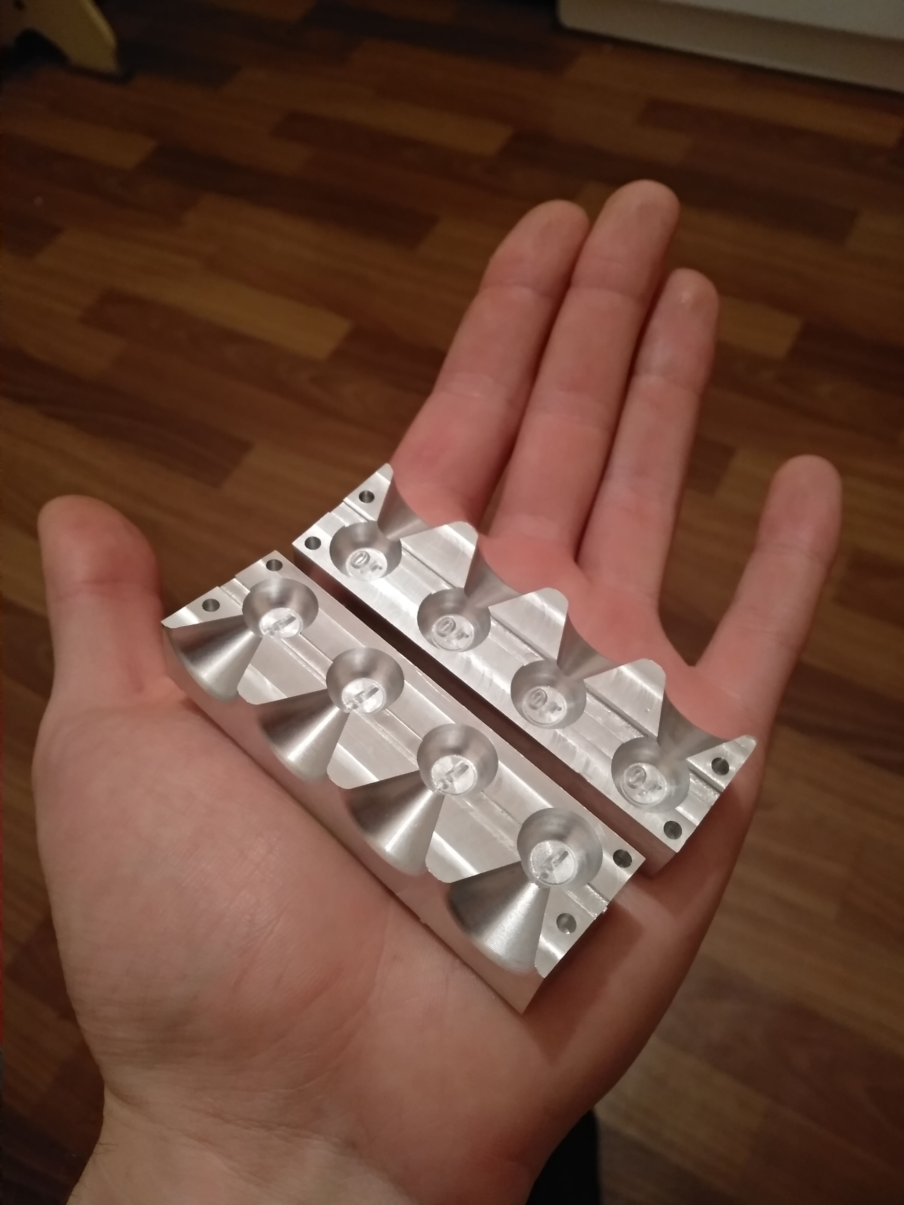

Новые детали - новые ощущения
IMG_6757.JPG (3108 просмотров) <a class='original' href='./download/file.php?id=150670&mode=view' target=_blank>Загрузить оригинал (5.7 МБ)</a>
IMG_6759.JPG (3108 просмотров) <a class='original' href='./download/file.php?id=150671&mode=view' target=_blank>Загрузить оригинал (6.35 МБ)</a>
