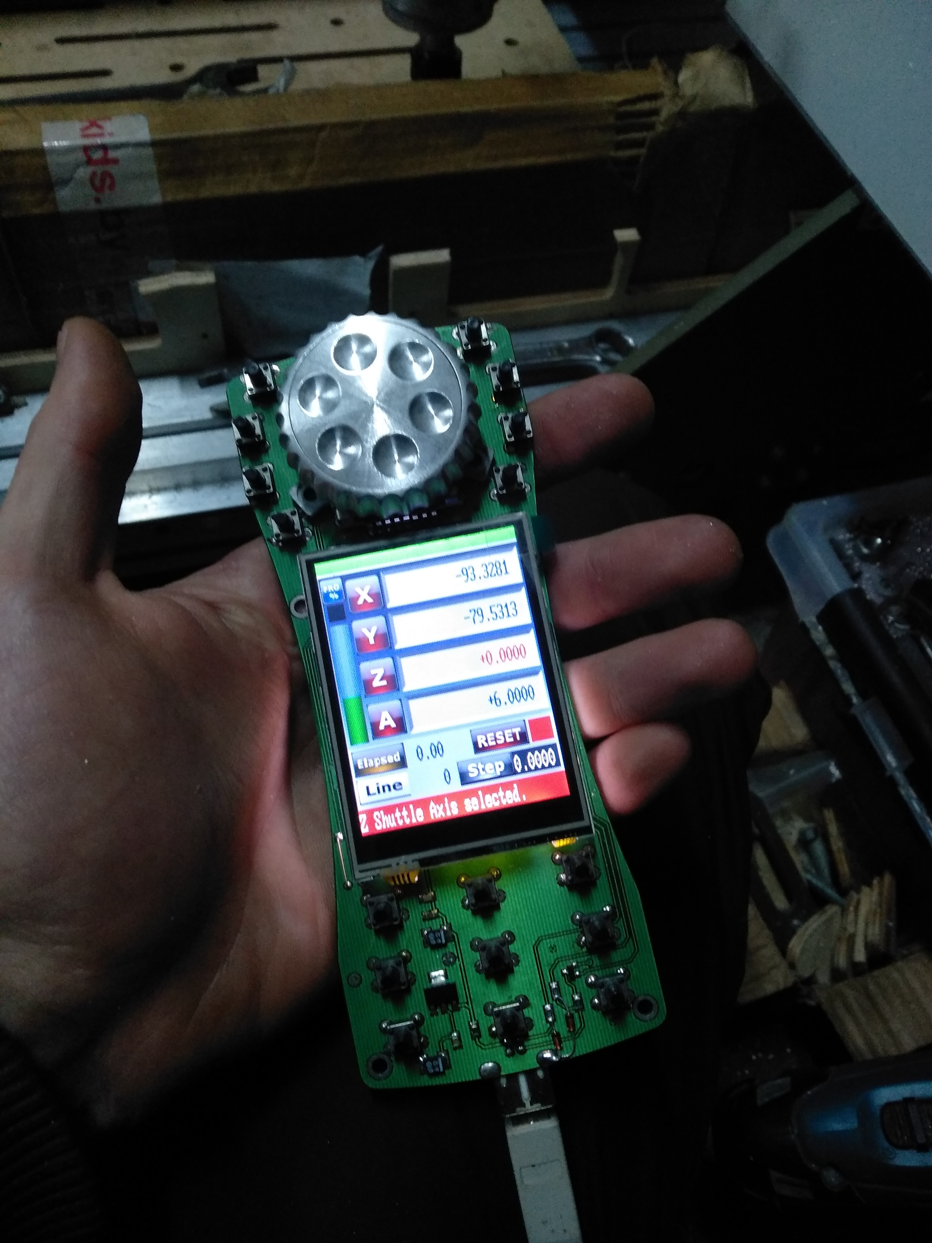

Re: Станок 600х400х150 мм
Забавная однако штучка
IMG_20181117_185315.jpg (3519 просмотров) <a class='original' href='./download/file.php?id=150702&mode=view' target=_blank>Загрузить оригинал (2.5 МБ)</a>
Это ты какой-то полуфабрикат заказывал? С мачем работает?
Полуконструктор. С мач3 работает. Под нее и заточен
Malyarka74
Сообщения: 672
Репутация: 158
Сообщение Malyarka74 »
sima8520 писал(а):Полуконструктор. С мач3 работает. Под нее и заточен
А ссылочку, есди покупался где то)
