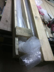

наконецто закончил делать фасад магазина. тепрь вернулся. и к возвращению как раз пришли рельсы и рейки и шестерни и моторы.
что могу сказать -Ура!
IMG_20131127_005004.jpg (4047 просмотров) <a class='original' href='./download/file.php?id=21636&sid=ec7514620222da5d5824cd26f9d4232b&mode=view' target=_blank>Загрузить оригинал (4.83 МБ)</a>
только получил
не стал разворачивать.
:rail:
