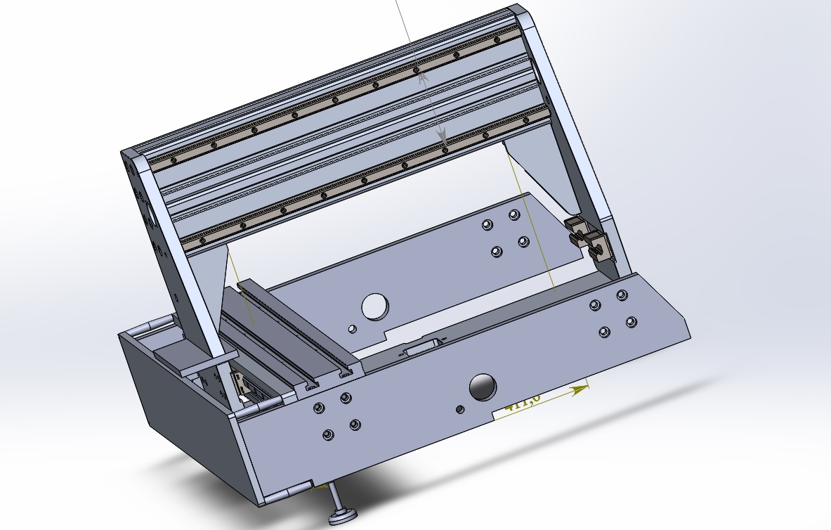

По Y понял - что мешает ленточной защите реально - ШД и ШВП(( Ну да - я ж с ремнями морочусь.. Согласен - мотор убирать и ШВП в профили топить - это уже несколько другой станок.
А по Х кроме ножек ничего не вижу что бы принципиально мешало.
Что из себя представляет эта лента защитная, ее собственная толщина и какие нюансы по бортику по которому она волокется - его предпочтительный материал и минимальная толщина?
Кстати в вашей сборке 600х400х120 присутствуют те самые защитные уголки для Кирилла о которых речь выше.

Уголки в обоих вариантах присутствует. Как вкорячить ленту по Х ума не приложу.
Re: 400х300х100 открытый проект
Вадим, гляньте мой проект, я его по аналогии Макса рисовал, только с защитами по Z и X. На Y сложно придумать защиту такого же плана, потому как либо колхоз, либо гофра

Смотрю. Вижу что вас и в хвост и в гриву..

X lenta.jpg (2217 просмотров) <a class='original' href='./download/file.php?id=124213&mode=view' target=_blank>Загрузить оригинал (176.29 КБ)</a>
вроде ничего не мешает. укосину чуток подрезать пришлось - не без этого. ну и внешний вид попроще получается без защиты если. Естественно это типа драфт. днище можно натяжное, пленку какуюнить. Боковины защиты в принципе хоть дсп хоть струны натянуть и тоже пленку. это сторона кабельканала - поэтому широкая такая
Както пока сложно. Одно дело себе сделать а другое сделать так чтоб оно не сильно конских денег стоило на выходе.

ну тут надуманная получается деталь которая на ноге портала висит, для крепления ленты и закрывания щелей не закрываемых лентой - в других конструкциях она может быть естественней что ли.. а остальное - а куда деваться - 4 ролика и 2 стенки. И днище.

Вертикальные стенки из листа тонкого 3мм можно на лазере.
