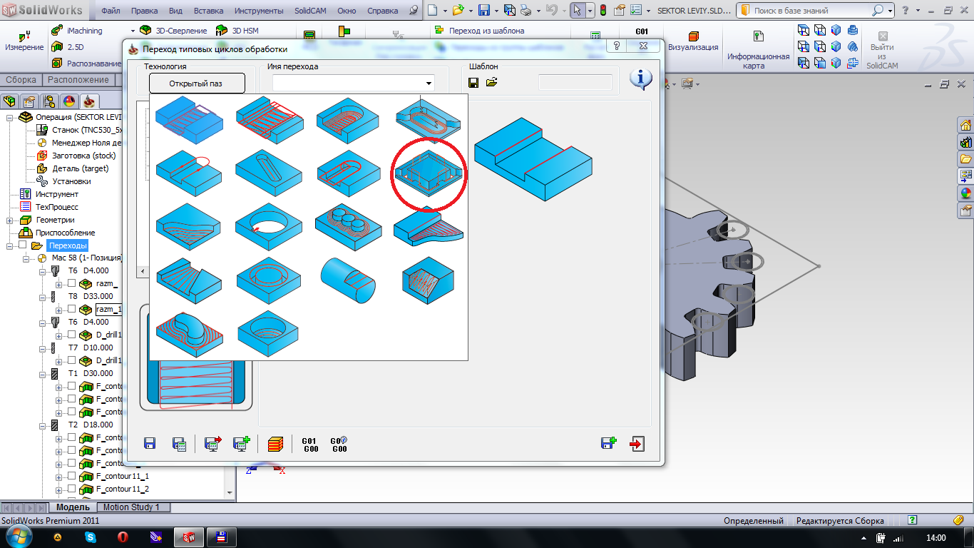

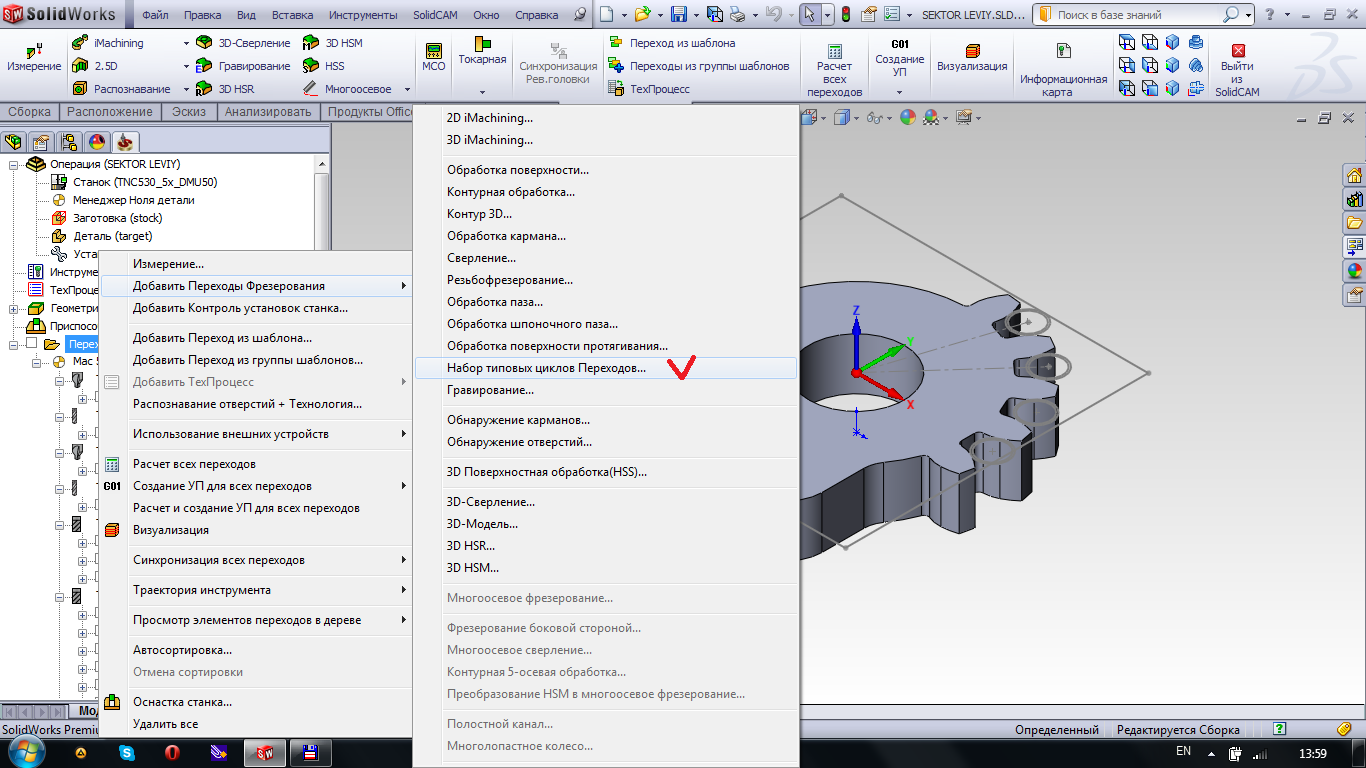

UAVpilot, вот, прицепил две картинки. Здесь еще много разных полезных и не очень функций.
1.png (3457 просмотров) <a class='original' href='./download/file.php?id=58000&mode=view' target=_blank>Загрузить оригинал (244.09 КБ)</a>
2.png (3457 просмотров) <a class='original' href='./download/file.php?id=58001&mode=view' target=_blank>Загрузить оригинал (303.68 КБ)</a>

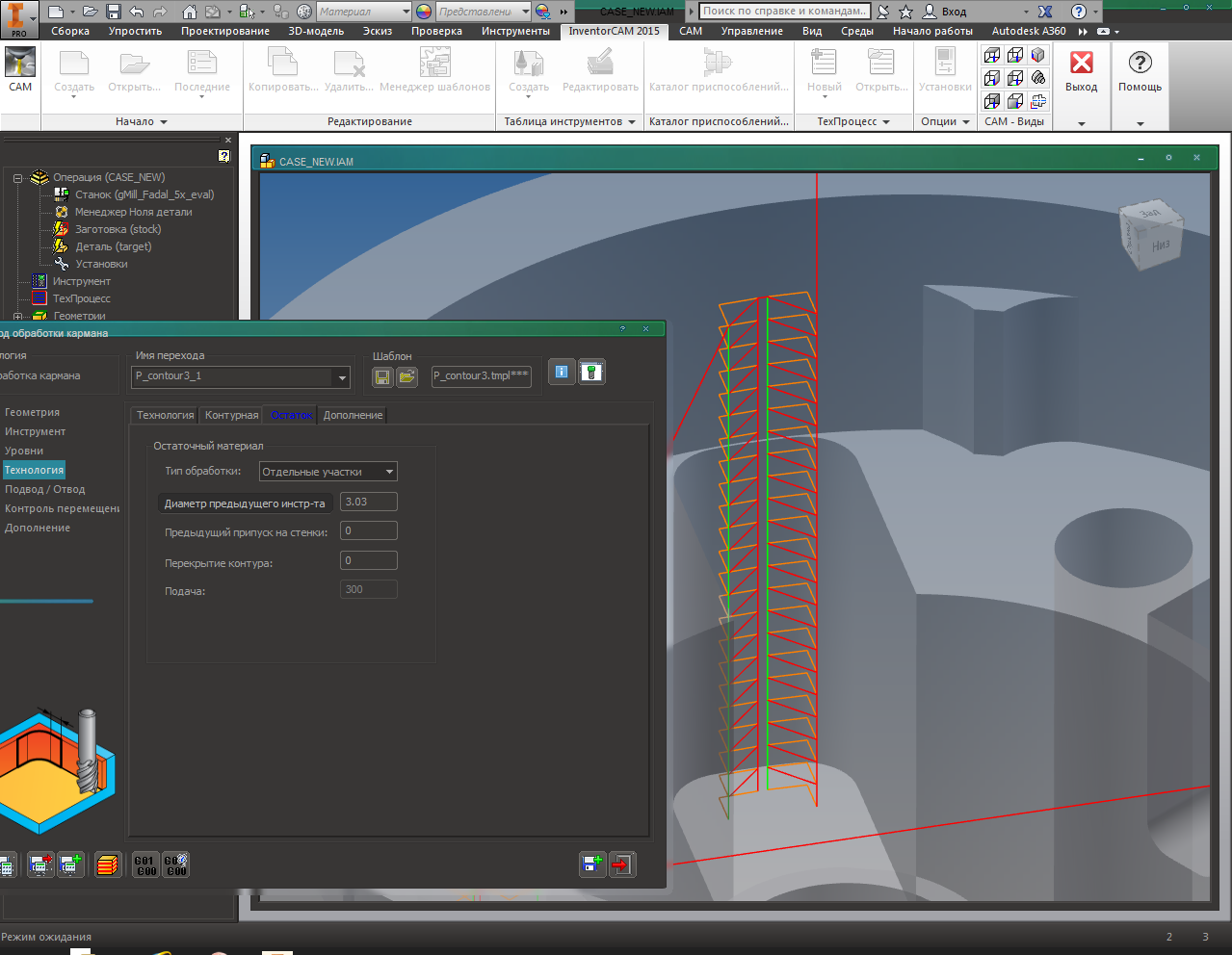

N1X писал(а):..может еще и запилы на радиус фрезы в углах как-то можно делать? ))
Можно. Есть такая фича - выборка остаточного материала, если Вы об этом

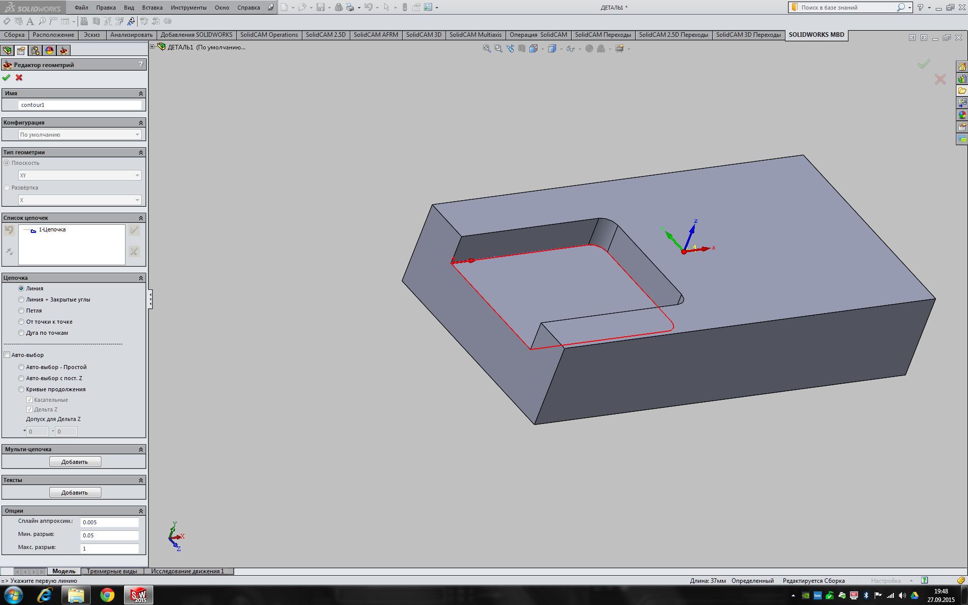

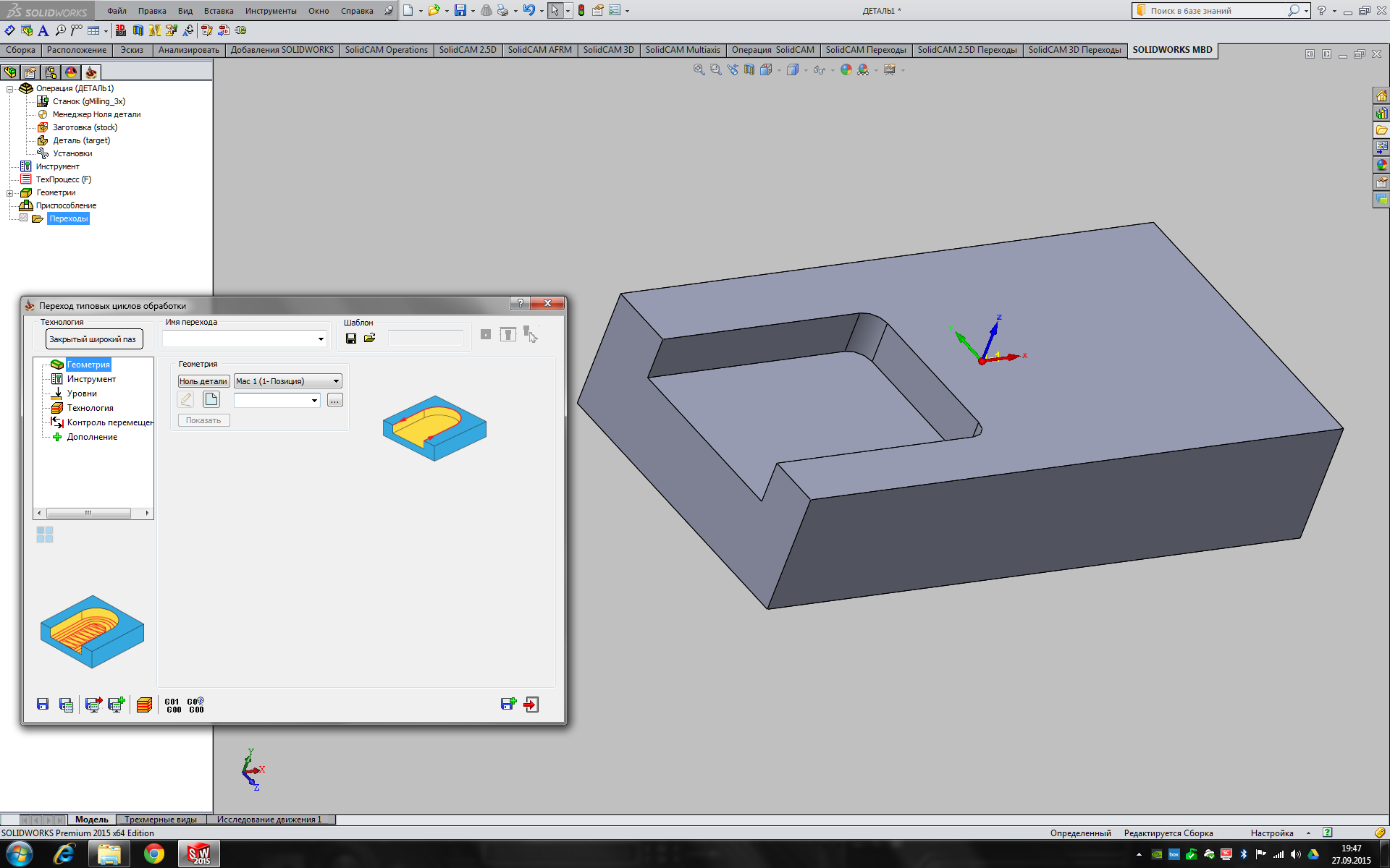

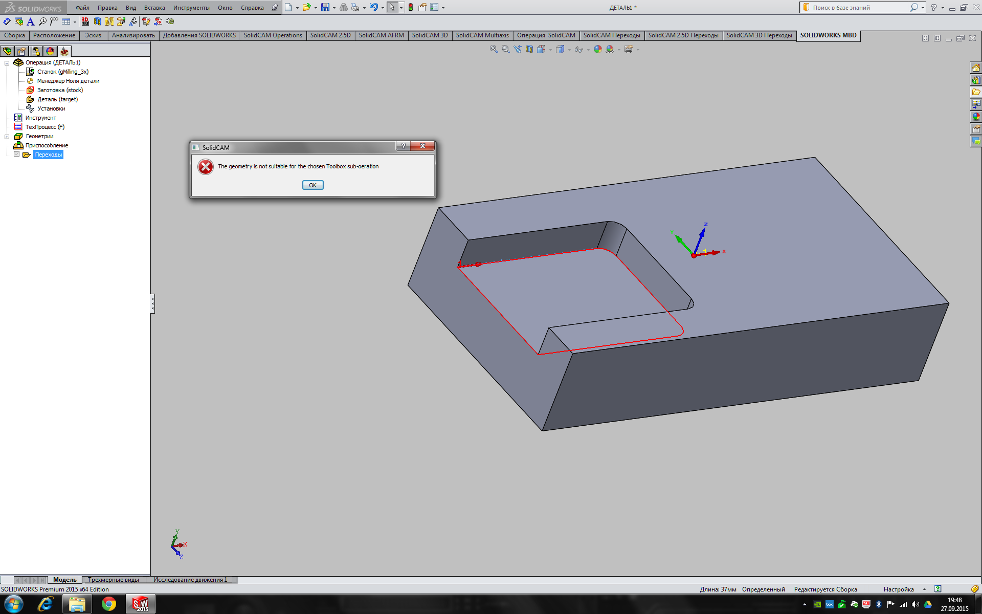

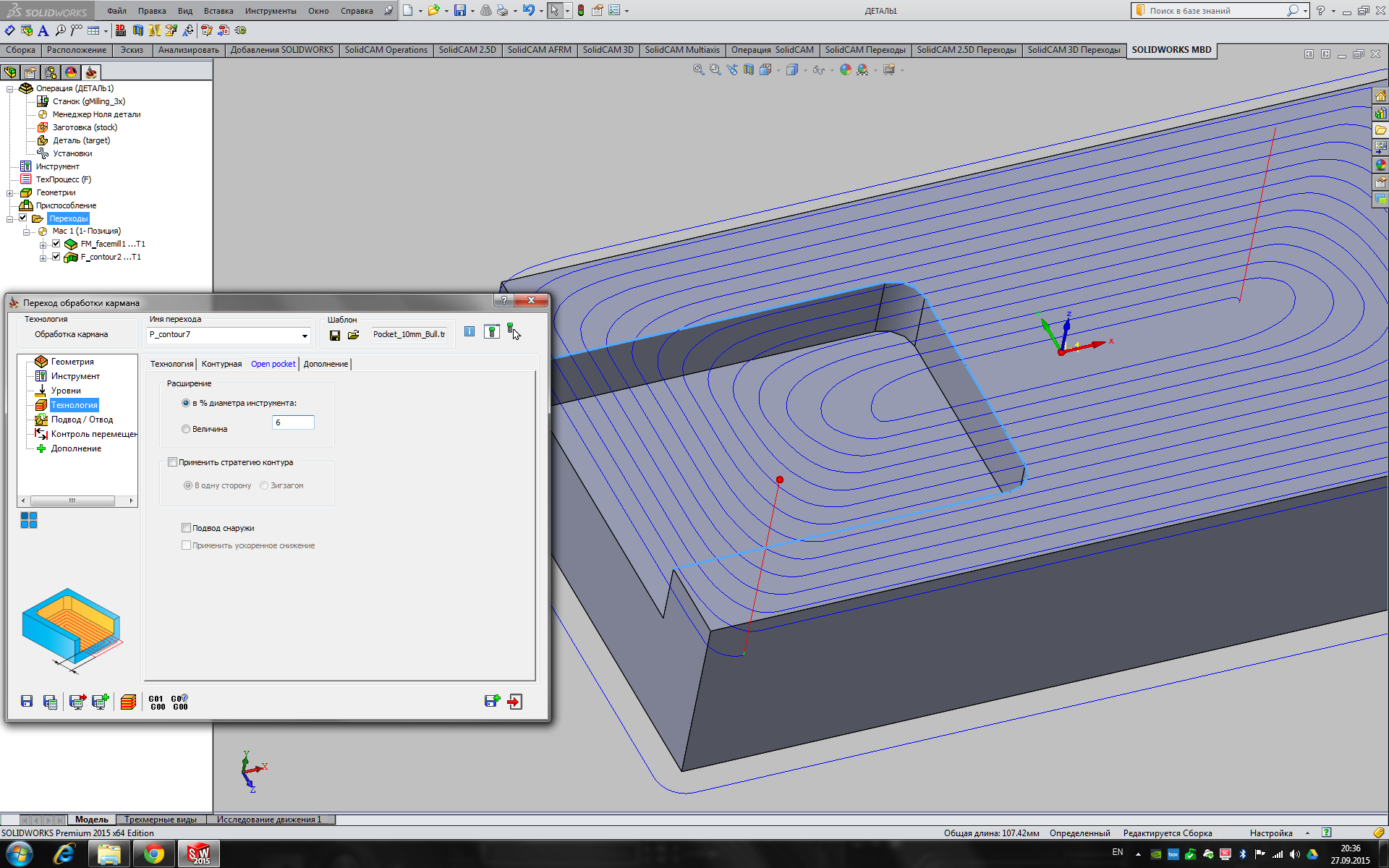

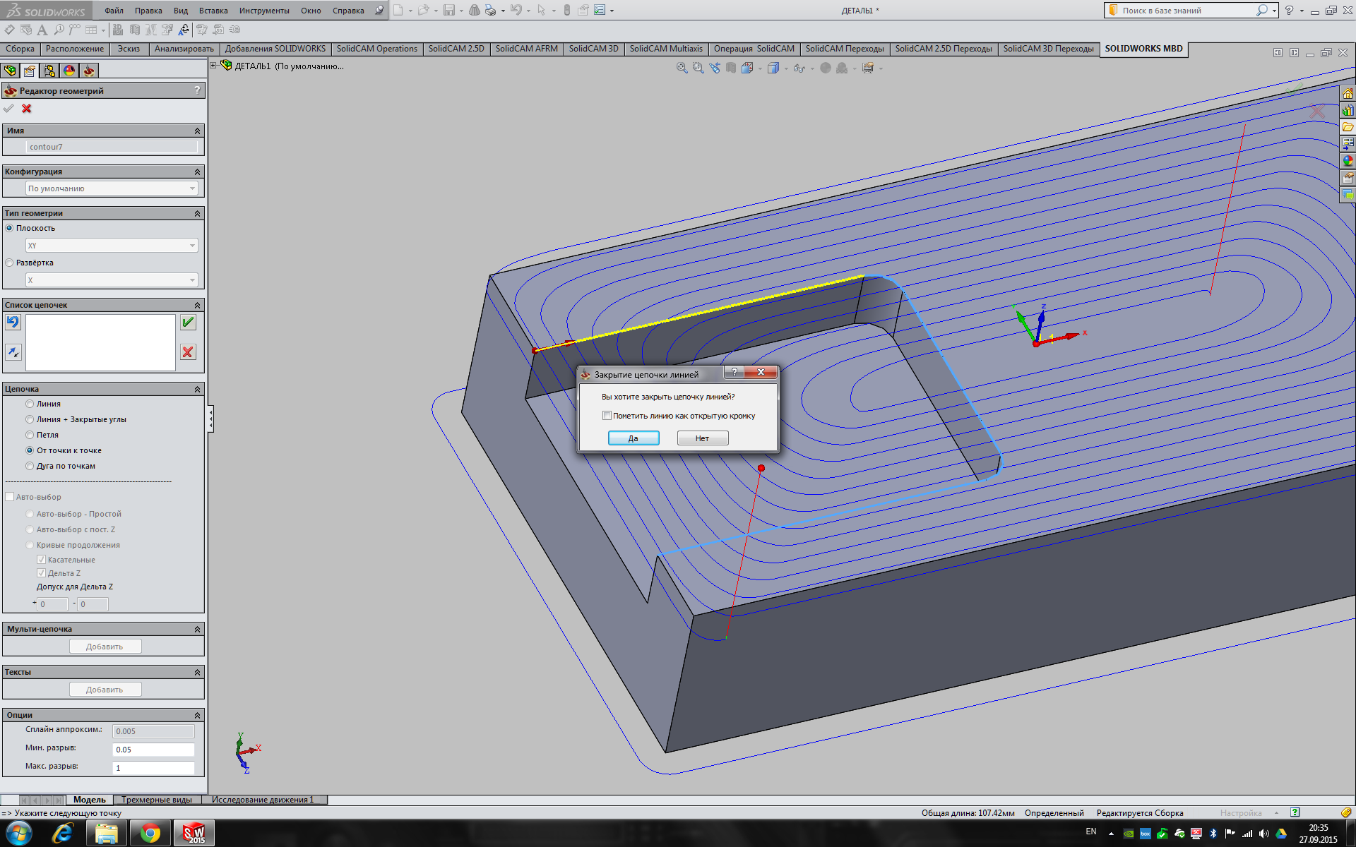

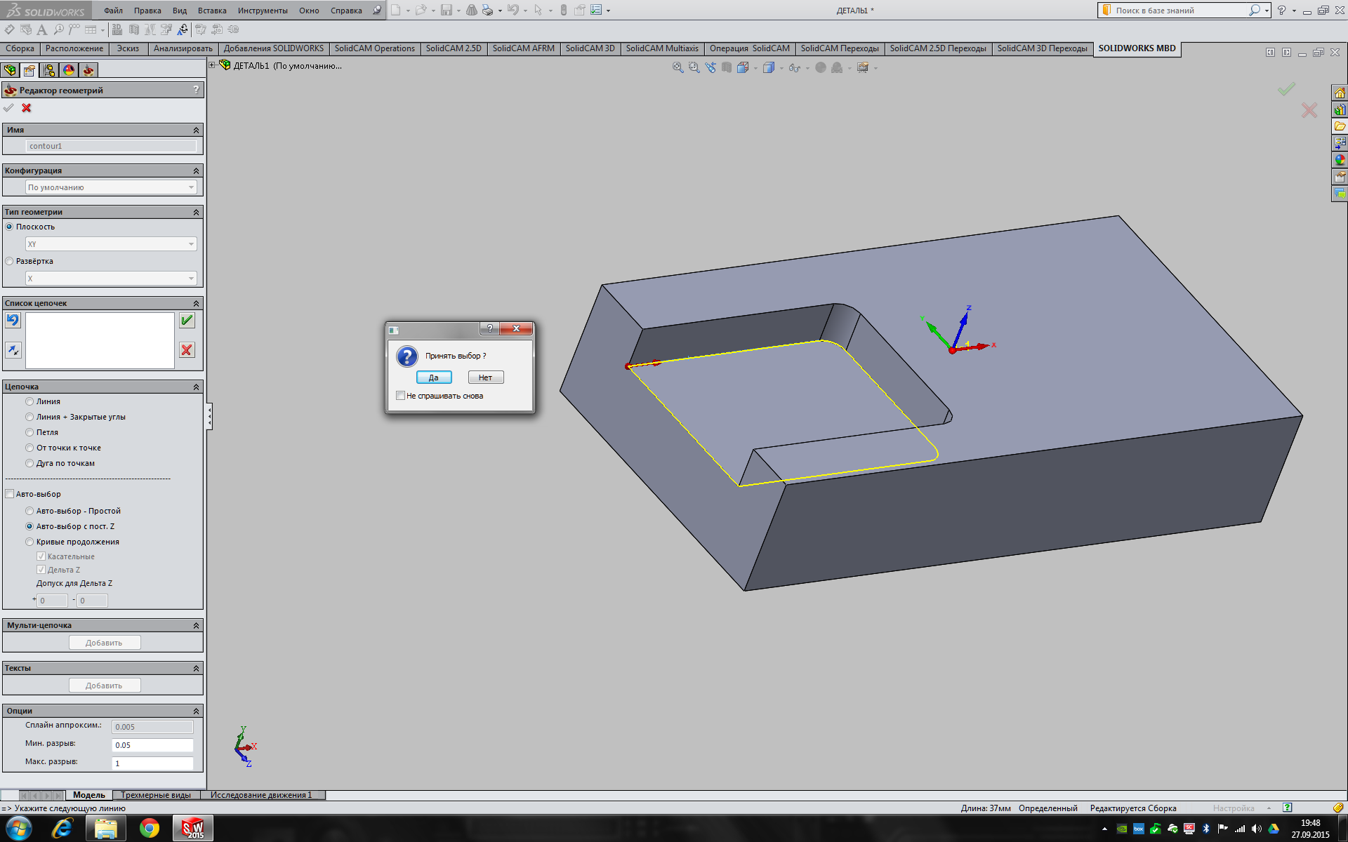

Не получается карман обработать. Может пошагово разжуете. Только начал изучать. Чего не правильно делаю - не въеду. :thinking:
Screenshot - 27.09.2015 , 19_47_46.png (3316 просмотров) <a class='original' href='./download/file.php?id=58973&mode=view' target=_blank>Загрузить оригинал (208.14 КБ)</a>
Screenshot - 27.09.2015 , 19_48_09.png (3316 просмотров) <a class='original' href='./download/file.php?id=58974&mode=view' target=_blank>Загрузить оригинал (182.56 КБ)</a>
Screenshot - 27.09.2015 , 19_48_17.png (3316 просмотров) <a class='original' href='./download/file.php?id=58975&mode=view' target=_blank>Загрузить оригинал (166.31 КБ)</a>
Screenshot - 27.09.2015 , 19_48_27.png (3316 просмотров) <a class='original' href='./download/file.php?id=58976&mode=view' target=_blank>Загрузить оригинал (171.81 КБ)</a>
Re: SolidCAM
Скорее всего ругается на то ,что геометрия замкнута
Или недостаточно места для такой стратегии
Попробуй задать геометрия как указано в примере
или делай через стратегию обработка кармана
Если через второй вариант, то желательно указать открытую кромку, тогда фреза будет заходить с открытого места
A-Tr
Сообщения: 77
Зарегистрирован: 19 май 2015, 18:36
Репутация: 40
Откуда: Харьков
Re: SolidCAM
Сообщение A-Tr »
Toolbox'овский вариант будет делать кучу бесполезных движений. Самая оптимальная в Вашем случае обработка кармана. При выборе контура - выбирать по верхнему разорванному, тогда SC предложит последнюю линию принять ОТКРЫТОЙ кромкой (это важно) и в разделе ТЕХНОЛОГИЯ появится вкладка Open pocket (открытый карман). Вот это ИМЕННО то, что нужно для этого случая.
Я вообще через карман очень много обрабатываю, очень удобная стратегия.

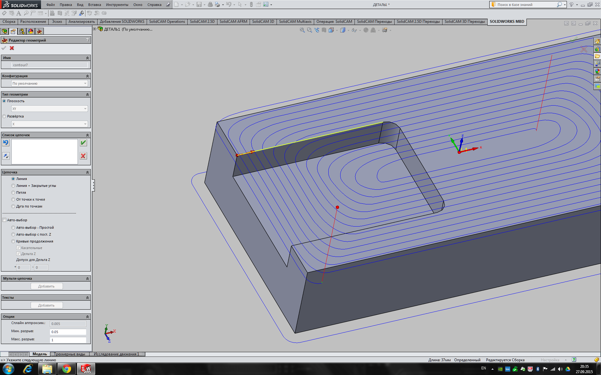

Сообщения: 2893
Re: SolidCAM
Ни хочет траекторию строить. По нижнему строит.
Сообщения: 2893

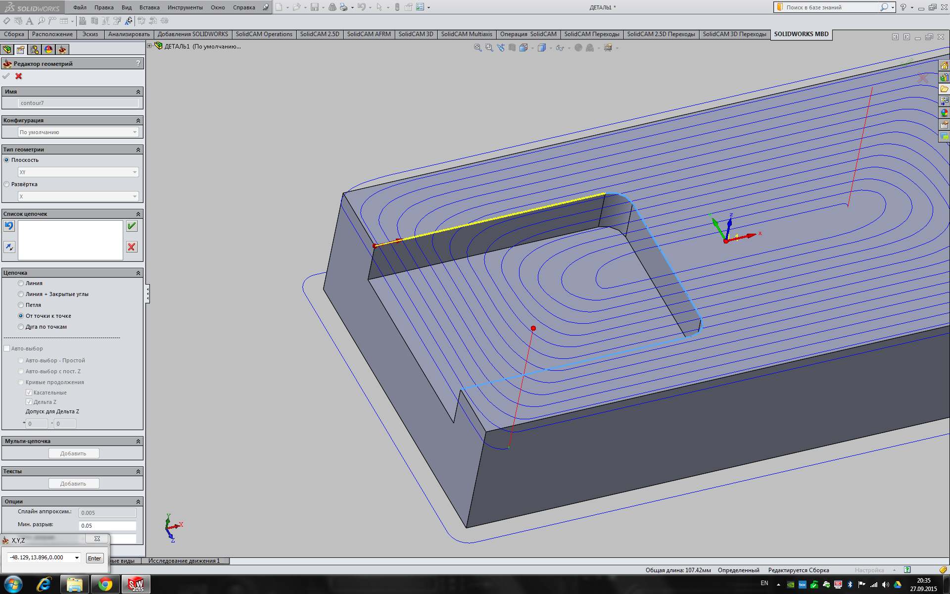

Re: SolidCAM
A-Tr писал(а):При выборе контура - выбирать по верхнему разорванному
А каким макаром выбирать? Линией, петлей или от точки к точке
Re: SolidCAM
Простейший вариант - прощелкай последовательно мышью всю кромку поэлементно, желтеть должны по очереди. В конце давишь на зеленую галочку и соглащаешься замкнуть контур с отметкой что последняя кромка открытая.
Re: SolidCAM
Можно линией
если нужен замкнутый контур, то авто , само объведет

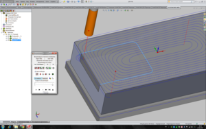

Траекторию создал, но режет воздух. Где заглубление указать?
Уже нашел глубина кармана.
Последний раз редактировалось shalek 27 сен 2015, 21:01, всего редактировалось 1 раз.
Re: SolidCAM
Следущая вкладка после инструментов
