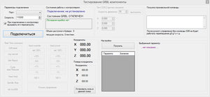

Alexversh писал(а):Не увидел командной строки при работе с GRBL, появится?
Возможность такая в GRBL компоненте возможна, в том числе и другие фишки прошивки 1.1:
2017-08-10_223904.jpg (2719 просмотров) <a class='original' href='./download/file.php?id=117910&mode=view' target=_blank>Загрузить оригинал (258.5 КБ)</a>
Просто на текущий момент я собираю пользовательский интерфейс, постепенно, в начале сверловка, потом фрезеровка, и т.д.....

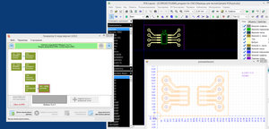

К тому-же была показана лишь малая часть задумки, а вот пример:
2017-08-10_224336.jpg (2716 просмотров) <a class='original' href='./download/file.php?id=117911&mode=view' target=_blank>Загрузить оригинал (858.4 КБ)</a>
Того как подавая на вход схему платы (gerber файл), схему контуров (gerber файл), и файл сверловки, получаем целый набор данных, из которых можно выполнить сверловку, потом гравировку (или засветку лазером), и вырезание контура платы, и всё не отходя от кассы :-)

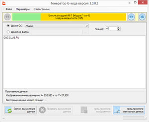

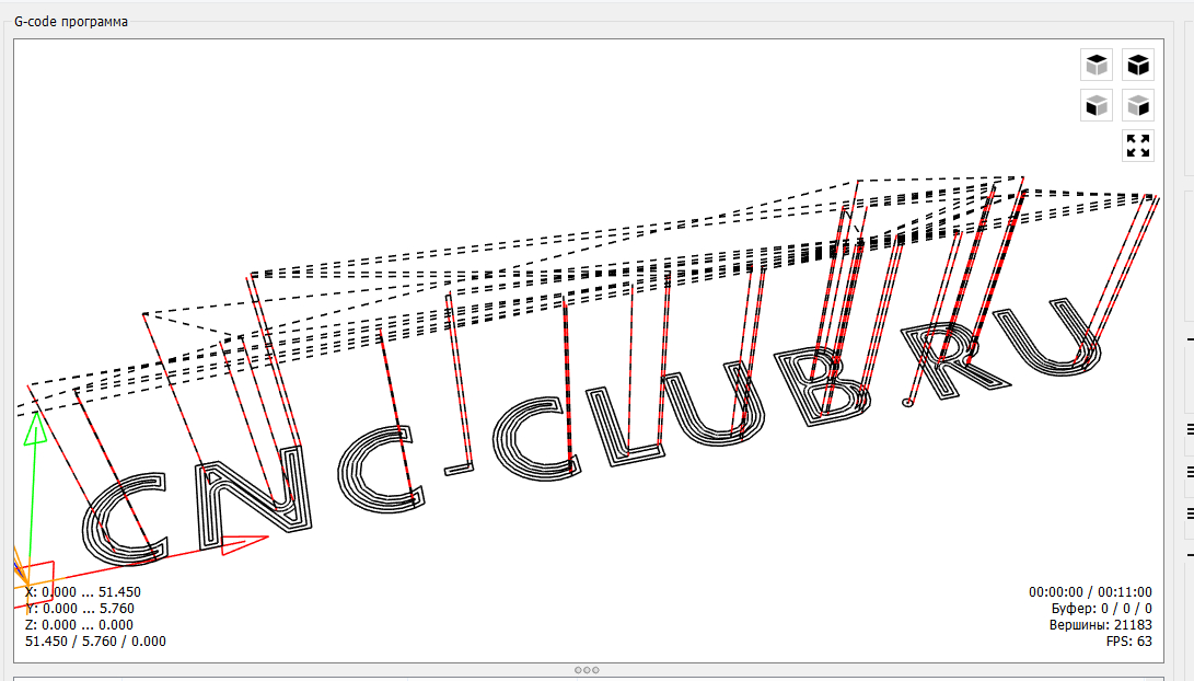

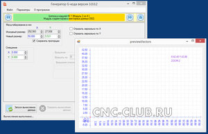

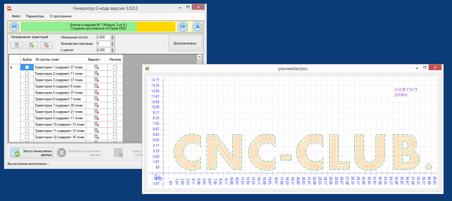

Добавил в программу 2 новых модуля:
Ввод текста:
2017-08-12_020029.jpg (2657 просмотров) <a class='original' href='./download/file.php?id=117996&mode=view' target=_blank>Загрузить оригинал (150.03 КБ)</a>

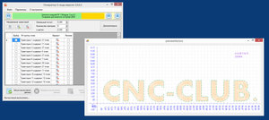

Масштабирование:
2017-08-12_020105.jpg (2657 просмотров) <a class='original' href='./download/file.php?id=117997&mode=view' target=_blank>Загрузить оригинал (362.92 КБ)</a>

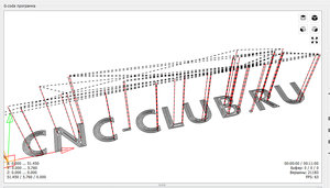

А потом в пресете добавил модуль получения циклических отступов, и получилось вот так:
2017-08-12_020201.jpg (2657 просмотров) <a class='original' href='./download/file.php?id=117998&mode=view' target=_blank>Загрузить оригинал (693.33 КБ)</a>
2017-08-12_020353.jpg (2657 просмотров) <a class='original' href='./download/file.php?id=118001&mode=view' target=_blank>Загрузить оригинал (281.03 КБ)</a>

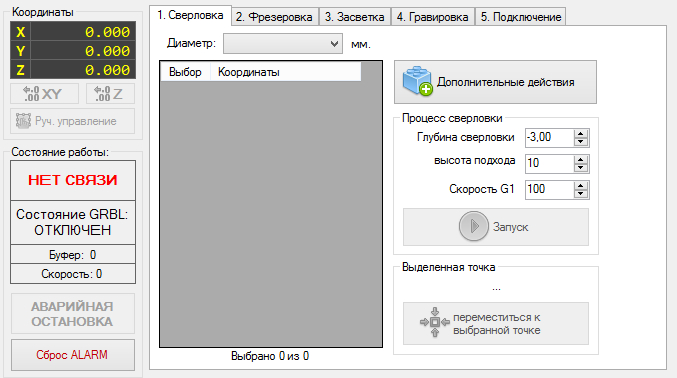

Например на написание библиотеки для работы с GRBL контроллером версии 1.1 ушло порядка 30 часов, +ещё часов 10 на вот этот модуль:
2017-08-12_023050.jpg (2650 просмотров) <a class='original' href='./download/file.php?id=118015&mode=view' target=_blank>Загрузить оригинал (136.2 КБ)</a>
В котором только сверловка пока работает.
