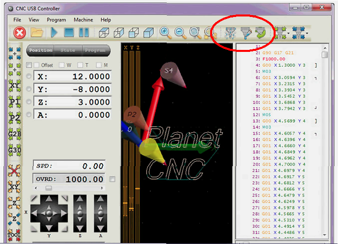

Вверху программы есть три иконки "Шпиндель", "СОЖ", "Туман". Как вручную, как и програмно можно управлять вкл/вкл шпинделя, СОЖ-охлаждение жидкостью либо Туманом-сильное разбрызгивание ох.жидкости под давлением воздуха до стадии тумана. Есть режимы обработок материалов, где режим тумана предпочтительнее для охлаждения инструмента, чем струйкой жидкости.НБО писал(а):А туман - это что?

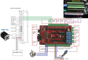

Появились еще вопросы:
приехал контроллер и драйвера, как лучше их собирать вместе?
1.может быть соединения с драйверами выполнить экранированными проводами? во избежание..
2.аналогично и подключение концевых датчиков (в идеале прямо до самого датчика)

я к драйверам не экранировал, от концевиков ставил в экранах (заземление экрана с одной стороны- на станке), еще на контакты концевиков параллельно повесил кондики 0.01uFНБО писал(а):1.может быть соединения с драйверами выполнить экранированными проводами? во избежание..

Файл/Настройки/Выходы(OUTPUT)/Шпиндель и охлаждение.
Далее философия:
По документации на MK1 у него действительно только три выхода (1,2,6) причем все они с ШИМ!!!
Мы же на вкладке видим что возможно выбрать только (1,2,3)
И расположены они на:
Шпиндель/выход - вкл/выкл: - 1
Охлаждение/Выход Туман: - 2
Охлаждение/Выход СОЖ: - 3
И они честно включают три релюхи на плате, так же подписанные.
НО, что делать если необходимы:
Шпиндель/выход - направление:
Шпиндель/выход - скорость:
Ведь выбрать нечего, всё занято.
Надо:
1. отключить
Охлаждение/Выход Туман: ---
Охлаждение/Выход СОЖ: ---
2. включить
Шпиндель/выход - направление: 2
Шпиндель/выход - скорость: 3
3. взять в руки тестер и проверить
при включении шпинделя из программы
на колодке шпинделя на контроллере GND, DIR, PWM2, 12V
GND, DIR появляется сигнал +4v.
GND,12V появляется 10v и если передвигать ползунок скорости то напряжение меняется.
Оссцил так же, показывает на паре GND, PWM2, классическую ШИМ, и при изменении ползунка меняет скважность.
для подключения частотника с управлением по напряжению (0-10v) придется задействовать все три выхода,
и включать/выключать сож и туман например со шпинделем, первым выходом
Без возможности использовать M7/M8/M9 команды G-кода.
Ведь M7/M8/M9 могут отключить/включить шпиндель не вовремя, если использовать 1 выход на все релюхи.
Я же, преследуя цель управлять частотником по PWM использовал 1 и 3 на управление шпинделем и скоростью:
а 2 выход на:
Охлаждение/Выход Туман: 2
Охлаждение/Выход СОЖ: 2
И M7 и M8 включают 2 и 3 релюшку.
M9 - выключает. Ок.
Я хочу их использовать для пылесоса и пневмоклапана.
Да, кстати, ползунковый переключатель прямо по середине платы, тоже участвует в этом маскараде, его, по документации называют SPINDLE SPEED SIGNAL SWITCH. И по той же китайской философии он должен переключать 0-10v и PWM. но на деле, по моему, только отключает от управления 3 релюху MIST.

У вас очередной клон МК1. В вашем сообщении много написано и очень путано. Суть - нормальный МК1, МК2 имеет три релейных выхода: шпинлель, охл. и туман без всяких PWM. На МК есть PWM выход регулировки оборотов, но для частотника нужно 0-10V, если и вам так сильно нужна именно програмная регулировка оборотов - ищите отдельную плату конвертер PWM - 0-10V.
P.S. управление оборотами програмно для простенького хобби станка считаю излишним, он актуален при автосменах инструмента. А так вручную на частотнике подкрутить обороты в процессе фрезеровки на ходу, чтоб, скажем, пластик не плавился или фреза не "захлебывалась" и не визжала гораздо удобнее и проще, ИМХО.
http://www.cnc-club.ru/forum/viewtopic. ... 80#p489970

По поводу прямого управления частотником на контроллере USBCNCv4, вот картиночка от братьев, которая разъясняет мои путанные объяснения.
Эта плата может PWM без дополнительных конверторов. ну а парой,тройкой постов выше я попытался объяснить как это настроить в USB CNC Controller.

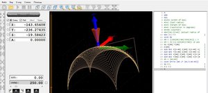

Если речь идет о G-КодеJogijogi писал(а):Доброго времени всем.
Есть вопрос.
В программе CNC USB можно использовать переменные ( variable)
Если да то как они называются.
Спасибо.
То да, можно. Вот пример кода с переменными
G90
G21
#1=50 (width of box)
#2=2 (tool radius)
#3=4 (height of box)
#4=5 (resolution in degrees)
#5=#4 (counter)
#6=[[#1/2]+#2] (actual radius of circle - cutter radius + radius)
G01 X0 Y0
o140 do
#8 = [[SIN[#5]*#6]*SIN[45]] ( X and Y position)
#9 = [0-[[1-COS[#5]]*#6]] (Z position)
G1 X[#8] Y[#8]
Z[#9]
G18 G02 X[0-#8] Z[#9] I[0-#8] K[0-[#9+[#6]]]
G19 G03 Y[0-#8] Z[#9] J[0-#8] K[0-[#9+[#6]]]
G18 G03 X[#8] Z[#9] I[#8] K[0-[#9+[#6]]]
G19 G02 Y[#8] Z[#9] J[#8] K[0-[#9+[#6]]]
#5 = [#5+#4]
o140 while [#8 LT [#1/2-#2-#3]]
G1 Z1
X0 Y0
лежит файл скриптов, там посмотри.
