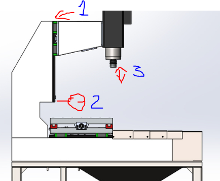

Re: ВСО из полимербетона
Сообщение sr480 »
карочи юмористы!
в точку 1 толкаю рукой (думаю 20 кг)
в точке 2 индикатор показывает +- 0,08 мм
в точке 3 с большим плечом вверх вниз уже больше 2-3 десятки болтается...
Снимок.PNG (4458 просмотров) <a class='original' href='./download/file.php?id=47153&mode=view' target=_blank>Загрузить оригинал (72.46 КБ)</a>
Симуляция солида для ABS пластика примерно такую деформацию и показывает :(
Сообщение Atom42 »
sr480 писал(а):Симуляция солида для ABS пластика примерно такую деформацию и показывает
:thinking: то есть раньше такого не было или не мерил раньше? Из-за чего такое может произойти-то?
alexg-nn
Сообщения: 769
Репутация: 127
Откуда: Нижний Новгород
Сообщение alexg-nn »
Atom42 писал(а):Из-за чего такое может произойти-то?
Честно говоря, на первый взгляд бросается в глаза слишком тонкая стенка в районе под точкой замера №2.
Сообщение sr480 »
В солиде нет полимербетона, а самому измерять модуль упругости для образца не представляется возможным. я брал АБС пластик и делал его примерно в 3-4 раза прочнее и делал симуляцию. Ну мне просто с трудом верится, что монолитный кусок бетона сечением 200х250мм изгибается на 0,1 мм при плече в 300 мм!

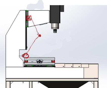

А индикатор на чем установлен? (В смысле стойка куда крепится?)
Щуп у него как на рисунке? Т.е. получается 0.1 на таком маленьком плече?
Попробуй упереть в район сочленения деталей, так будет видно, это изгиб колонны или шатается соединение.
sr480
Сообщения: 1288
Репутация: 139
Откуда: Ростов-на-Дону
Сообщение sr480 »
индикатор как на рисунке.
Стоит на столе станка.
Упирал во фланцы (описывал выше) ставил на раму станка, на которой стоит горизонтальная часть станка. Стрелка не шевелилась.
Попробую к колонне приклеить чтонить, чтоб упереть индикатор.
А так если индикатор ставить всё ближе и ближе к основанию, то отклонение пропорционально уменьшается. но это может быть и при наклоне колонны.
тогда действительно поставь индикатор вот так, и посмотри на изгиб колонны:
Без имени.png (4400 просмотров) <a class='original' href='./download/file.php?id=47159&mode=view' target=_blank>Загрузить оригинал (51.53 КБ)</a>

sr480
Сообщения: 1288
Репутация: 139
Сообщение sr480 »
колонна не гнется...
обнаружил, что дно у колонны выгнуто, и фланец выгнут тоже вот так: )( . притирать времени не было, тогда я решил между фланцем и колонной подложить шайбы. пполучилась колонна на ножках. (колонна крепится за 4 винта М8). всеравно качается, но меньше - уже на 0,06 мм
