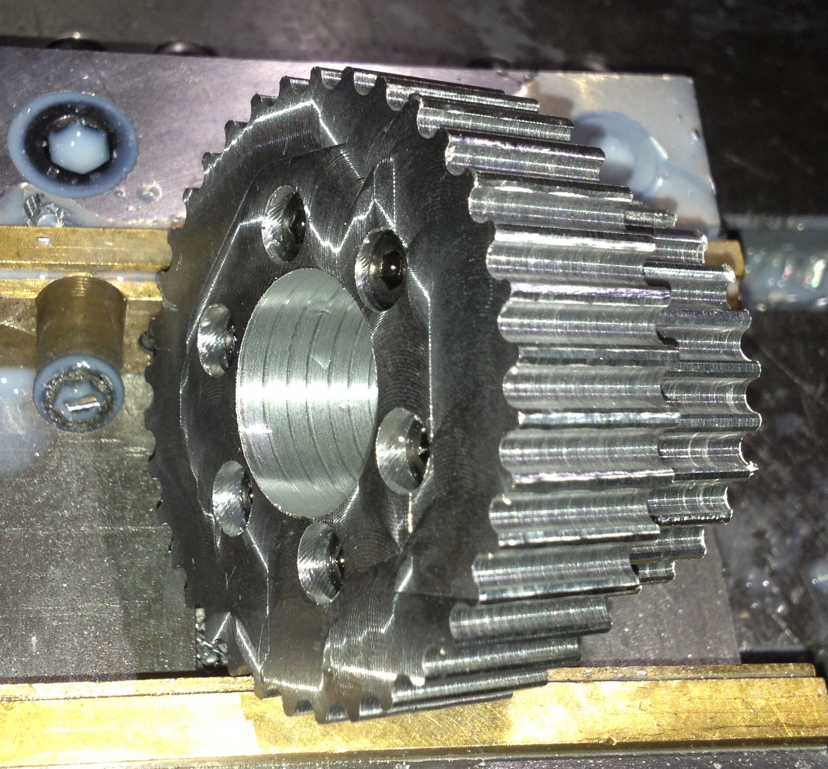

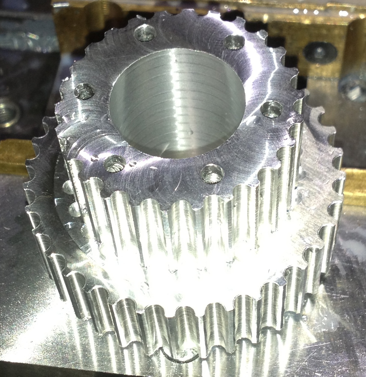

таки да, на шестерне впадины некой нетривиальной формы, даже не смотря на то, что червяк трапецевидный.
ну да ладно, буду пилить дальше.
вот чего запилил вчера:
IMG_0218.JPG (3038 просмотров) <a class='original' href='./download/file.php?id=15920&mode=view' target=_blank>Загрузить оригинал (618.91 КБ)</a>
IMG_0219.JPG (3038 просмотров) <a class='original' href='./download/file.php?id=15921&mode=view' target=_blank>Загрузить оригинал (1.03 МБ)</a>
Re: Мой CNC китаес Bernardo KF25 Top (клон BF20)
Красиво! :good:
А чего цельную не сделал?

нету такого куска люмини. да и красивше так. всякие болты кругом... солидности добавляет :)))
ну и если бы обделался с большим куском, пришлось бы все переделывать, а так только половинку.
Алексс писал(а):нету такого куска люмини
По фотке не понял, что это люминь, думал, ты из сталюки выгрыз :)

можно и из сталюки, но доолго :)
особенно пока отпилишь нужного размера заготовку, можно поседеть... и накачаться :)
к стати об отрезании заготовок. резал люминь дисковой пилой с сожей - сказка!
тихо, быстро, рез как зеркало!
только вот все шторки надо закрывать, иначе душ из сожи обеспечен.

вчера переделал меньшее колесико на шестеренке, ибо оно было косячное.
в этот раз сделал программу в солидкаме. на сколько же это быстрее, точнее и удобнее нежели все это делать в ручную...
сегодня планирую сделать вторую пару на мотор и можно будет греть голову на предмет как это вкорячить на станок :)

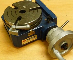

У меня есть типа такой от Оптимы
Люфтик есть , не большой но есть
Классная штуковина, стока раз выручала :good:

Алексс писал(а):пока еще не знаю, пусть сначала приедет. надо ее сразу разобрать, посмотреть что внутри а потом пользоваться, если она переживет эту процедуру.
Внутри обычный червяк. Люфт - 1-2 деления по лимбу.
я этот долбаный обычный червяк уже скока раз пытался делать... так что для меня он, скотино, не обычный :pssdoff:

снял вчера видео по изготовлению колеса HTD3 на 36 зубьев.
видео не совсем полное, сожердит только cnc часть. ручная работа не вошла - батарея села.
https://www.youtube.com/watch?v=ZF3dQ9Q4kG4
еще беда с фокусом... в следующий раз буду снимать на другую мобилу.
