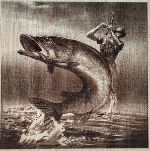

Andrey_Pavkin
Сообщения: 211
Репутация: 293
Настоящее имя: Andrey
Сообщение Andrey_Pavkin »

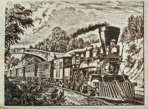

Тишина на форуме - это не плохо , значит у всех кто собрал всё нормально и у тех кто собирает тоже хорошо , пару выжиганий.
IMG_20180528_111315.jpg (3810 просмотров) <a class='original' href='./download/file.php?id=139898&mode=view' target=_blank>Загрузить оригинал (3.2 МБ)</a>
IMG_20180528_111239.jpg (3810 просмотров) <a class='original' href='./download/file.php?id=139899&mode=view' target=_blank>Загрузить оригинал (3.11 МБ)</a>
ArrSoft
Сообщения: 424
Репутация: 235
Сообщение ArrSoft »
Andrey_Pavkin писал(а):Тишина на форуме - это не плохо , значит у всех кто собрал всё нормально и у тех кто собирает тоже хорошо , пару выжиганий.
отлично смотрятся, что за основа?
Andrey_Pavkin
Сообщения: 211
Репутация: 293
Фанера 4мм обычная, рядом с нами ребята собирают мебель , у них и беру обрезки , иногда завозят с России с берёзы белая но толщина 16,
контроллер и программа от Артура.

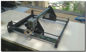

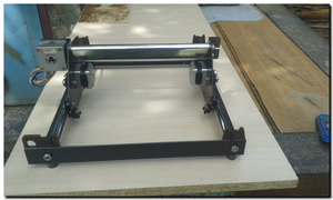

ArrSoft
Сообщения: 424
Репутация: 235
Сообщение ArrSoft »

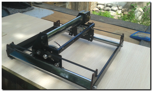

лазер собираю, маленький, рабочее поле 150Х200мм, для галантереи всякой.
моторчики маленькие, 0,4А , нема 14 кажется. там расстояние между винтиками 26мм, ремень гт6, завтра для лазера буду делать "каретку", еще даже не чертил, вечером сяду за автокад.
лазер лево.png (3675 просмотров) <a class='original' href='./download/file.php?id=140178&mode=view' target=_blank>Загрузить оригинал (574.37 КБ)</a>
лазер право.png (3675 просмотров) <a class='original' href='./download/file.php?id=140179&mode=view' target=_blank>Загрузить оригинал (593.01 КБ)</a>
лазер спереди.png (3675 просмотров) <a class='original' href='./download/file.php?id=140180&mode=view' target=_blank>Загрузить оригинал (523.81 КБ)</a>
Последний раз редактировалось ArrSoft 31 май 2018, 13:14, всего редактировалось 1 раз.

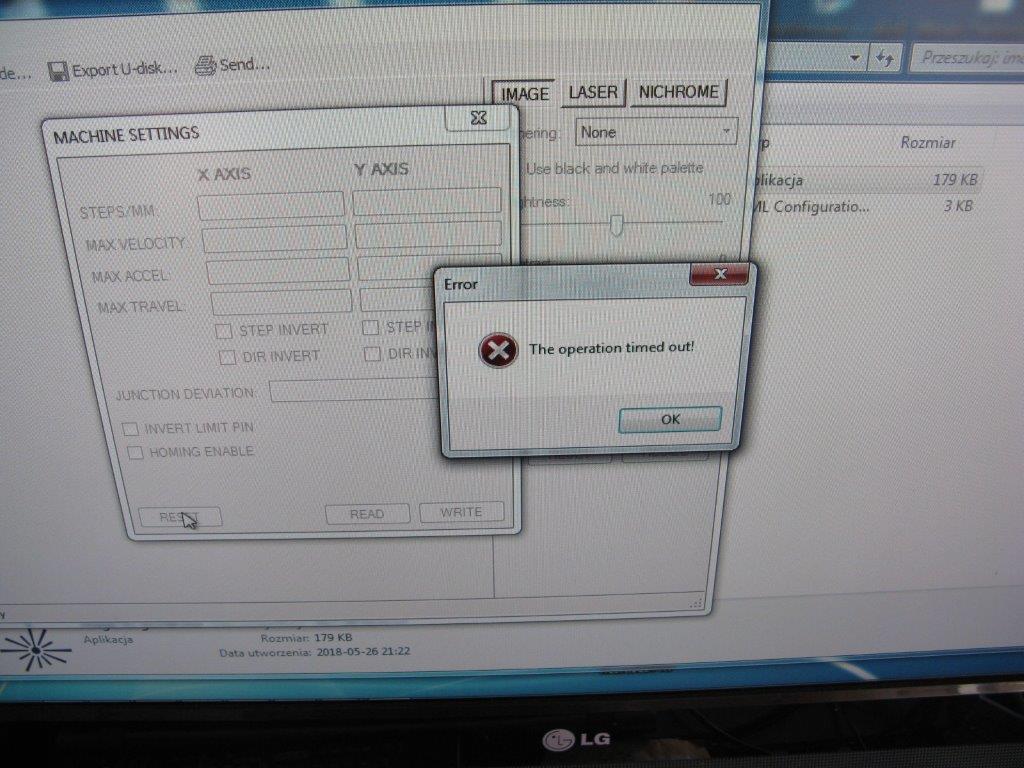

qulet писал(а):Привет всем!
Я собрал этот драйвер. Я не могу его настроить. После отсоединения USB-кабеля к компьютеру и программы «image2gcode ver.1.13», arduino не связывается с программой, и контроллер перестает работать. Пожалуйста, помогите мне решить проблему!
версия V1.5,
https://yadi.sk/d/7bHaRurQ3LtvVW
здесь прошивки и программа для этой прошивки, все прошивки работают только со своей программой.
на первой странице же ссылка есть.

Сообщение ArrSoft »
qulet писал(а):В версии 1.5 нет меню «настройки»,
Из какой программы я могу изменить параметры && GRBL?
Если вы используете прошивку stdaln.hex - настройка с помощью программы image2gcode , есть ещё прошивка в папке DEV - avrCNC.hex как раз её нужно настроить с помощью arduino dev , пример видео - https://cloud.mail.ru/public/VDkG/rVTmRSEHi

Сообщение Козёл »
qulet писал(а):Я собрал этот драйвер. Я не могу его настроить. После отсоединения USB-кабеля к компьютеру и программы «image2gcode ver.1.13 ,ver.1.4», arduino не связывается с программой, и контроллер перестает работать. Пожалуйста, помогите мне решить проблему!
You're using the old version. Please, download the new version first: https://yadi.sk/d/7bHaRurQ3LtvVW Then use the Serial Monitor of Arduino IDE to configure the controller.
You can read this article: https://github.com/gnea/grbl/wiki/Grbl- ... figuration
Then use following table to set parameters:
$$ - get values of all parameters;
$2 - invert step signal, mask;
$3 - invert axis direction, mask;
$9 - invert laser PWM output, bool;
$11 - junction deviation;
$18 - jogging, grid size (LOW), mm;
$19 - jogging, grid size (HIGH), mm;
$28 - safe laser power (0-255), int;
$29 - time of laser pulse on max power, ms;
$30 - servo down pwm (0-255), int;
$31 - Servo up pwm (0-255), int;
$32 - laser mode (1-laser / 0-axidraw), bool;
$33 - delay after servo up/down, ms;
#Replace x by 0-X_AXIS / 1-Y_AXIS
$10x - steps per millimeter, pulses/mm;
$11x - max velocity, mm/min;
$12x - max acceleration, mm/s^2;
$15x - jogging velocity (LOW), mm/min;
$16x - jogging velocity (HIGH), mm/min;

qulet писал(а):Добро пожаловать!
К сожалению, после загрузки нового программного обеспечения в Arduino IDE, монитор последовательного порта GRBL не сообщает ... Typing && не отображает параметры & ***
Изменение скорости передачи также ничего не меняет. Параметры конца NL CR, заданные в конце строки, например, в файле * .avi.
До открытия монитора порта Вы выбрали плату и com-порт?

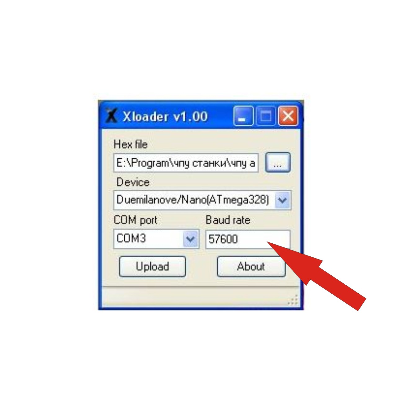

ArrSoft
Сообщения: 424
Репутация: 235
Сообщение ArrSoft »
qulet писал(а):Моя NANO в Arduino IDE работает только тогда, когда вы выбираете atmega 328P
oldbootloader и, вероятно, из тех, где все проблемы с коммуникацией. B Xloader происходят со вчерашнего дня, Я не могу программировать. NANO Arduino IDE ver 1.7.6. Я программирую "OK" , но я не могу отправить STDALN.hex.
скорость попробуй поменять поставь 57600 или 115200
Рисунок1.jpg (3528 просмотров) <a class='original' href='./download/file.php?id=140269&mode=view' target=_blank>Загрузить оригинал (115.02 КБ)</a>
Последний раз редактировалось ArrSoft 01 июн 2018, 15:56, всего редактировалось 1 раз.

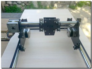

ArrSoft
Сообщения: 424
Репутация: 235
Сообщение ArrSoft »
ось Ха сделал
лазер з.jpg (3529 просмотров) <a class='original' href='./download/file.php?id=140265&mode=view' target=_blank>Загрузить оригинал (82.38 КБ)</a>

Сообщение Козёл »
qulet писал(а):нам удалось загрузить STDALN.hex. В последовательном мониторе в Arduino Ide GRILL 1.1f отправка && не вызывает никакой реакции, кажется, что контроллер заблокирован
Data in the EEPROM is corrupted! It's must be fixed before you start using the controller.
Upload this sketch to your Arduino and wait when it's done.
#include <EEPROM.h>
void setup() {
  pinMode(13, OUTPUT);
  for (int i = 0 ; i < EEPROM.length() ; i++) {
    EEPROM.write(i, 0xff);
  digitalWrite(13, HIGH);
void loop() {
Then flash STDALN.hex again.

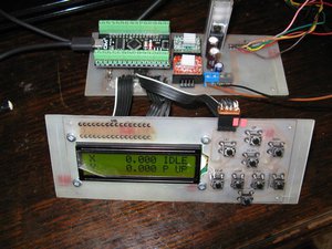

Сообщение ArrSoft »
qulet писал(а):Большое вам спасибо за помощь!
Я думаю, что у меня этот ардуино нано поврежден. Я очистил вашу память с помощью эскиза. Я переписал * .hex. Похоже, что Nano не был инициализирован вообще. Черные прямоугольники на ЖК-дисплее.
   У меня вопрос. Как вы загружаете новый мягкий диск в Xloader или Arduino IDE, вынимаете PCB arduino?
Я должен отключить arduino от PCB, чтобы запрограммировать его. Мой вопрос заключается в том, должно ли это быть или что-то не так с соединениями на печатной плате.
Печатная плата , если отсюда скачанная, то в ней нет ошибок, много людей собрало у всех работает, неисправна скорее всего ардуино,
4arus
Сообщения: 69
Зарегистрирован: 21 июл 2017, 07:21
Репутация: 126
Сообщение 4arus »
Нужно настроить контрастность на дисплее.
С помощью подстроечного резистора или подобрать резисторы.
