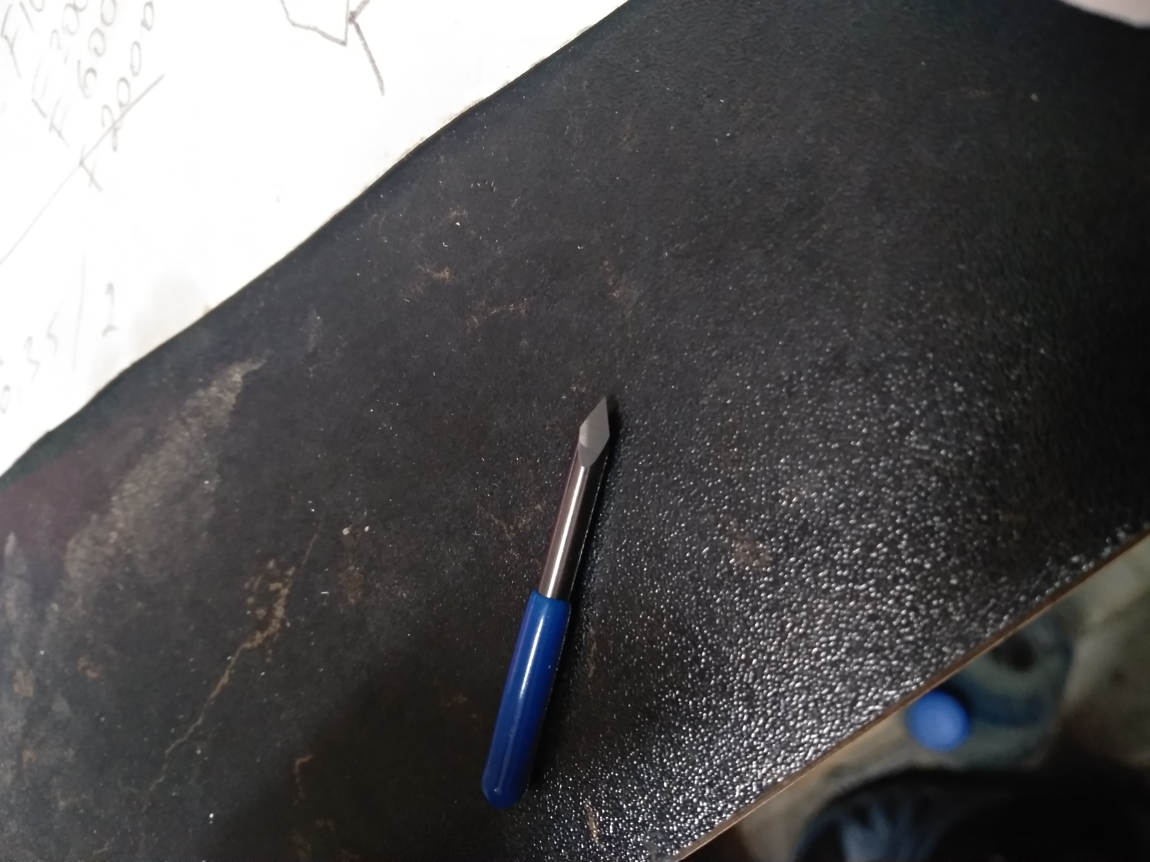

Кто пользуется граверами такими по алюминию, какие режимы у вас по глубине за проход? Я пока остановился на 2-х десятках. Может есть смысл увеличить, сэкономив при этом кучу времени?
D3,175, 5х45 градуса (2642 просмотра) <a class='original' href='./download/file.php?id=147699&mode=view' target=_blank>Загрузить оригинал (2.22 МБ)</a>
maxx2000orel
Сообщения: 357
Репутация: 94
Re: Станок 600х400х150 мм
Сообщение maxx2000orel »
зависит от подачи, оборотов и на сколько сыпучий материал, 20х0,2 24000 оборотов в латунь ЛС59-1,по 0,2 подача 320мм\мин - смело.

Имею опыт пользования только гравера 0.2мм 10 градусов по дюралю.
Режимы 22000 60 0.3. Один раз ломался кончик. Так что режимов поддать не пробовал

Понял, значит я на правильном пути.

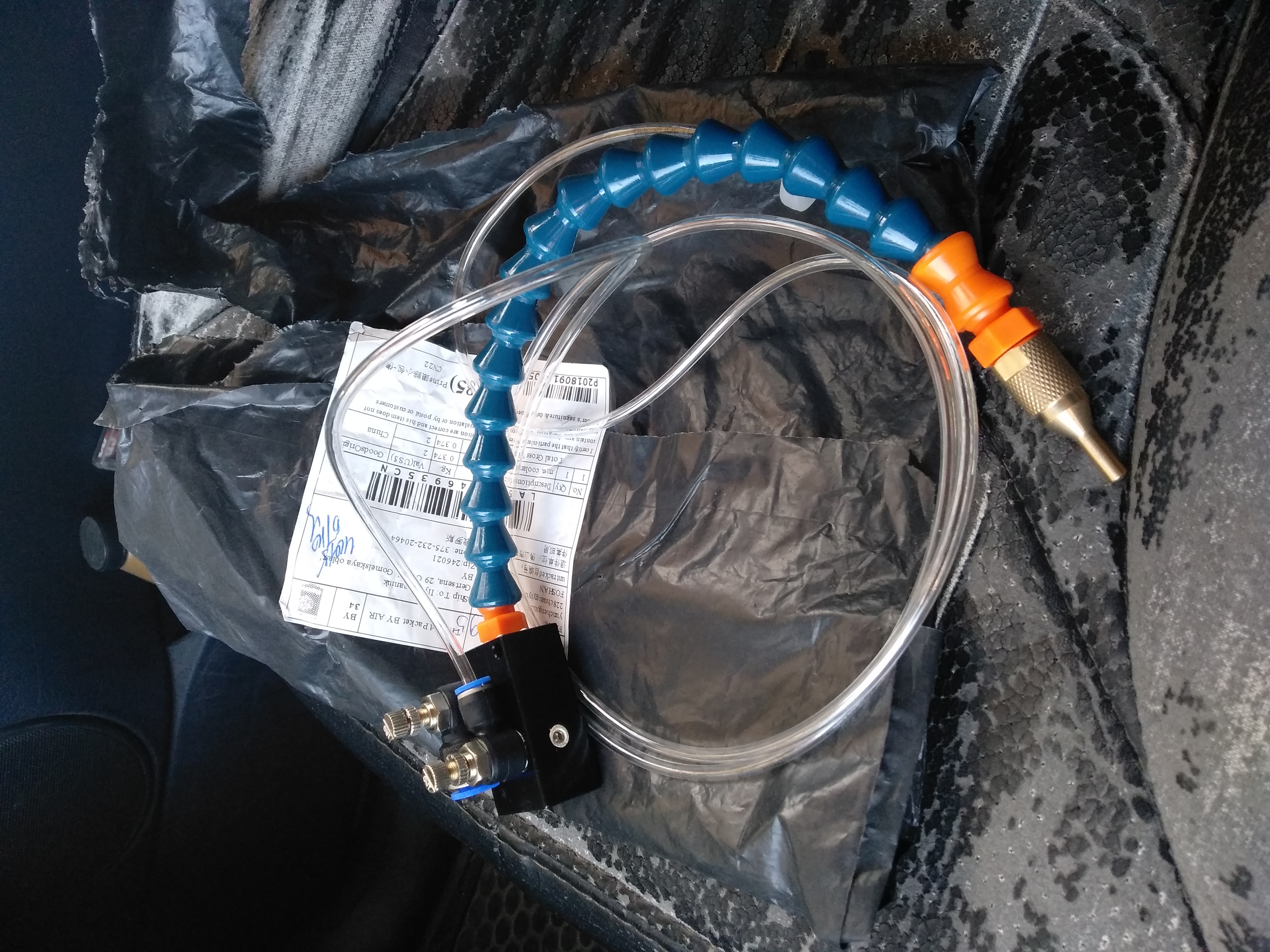

Пришел туманный пиптик, будем колхозить

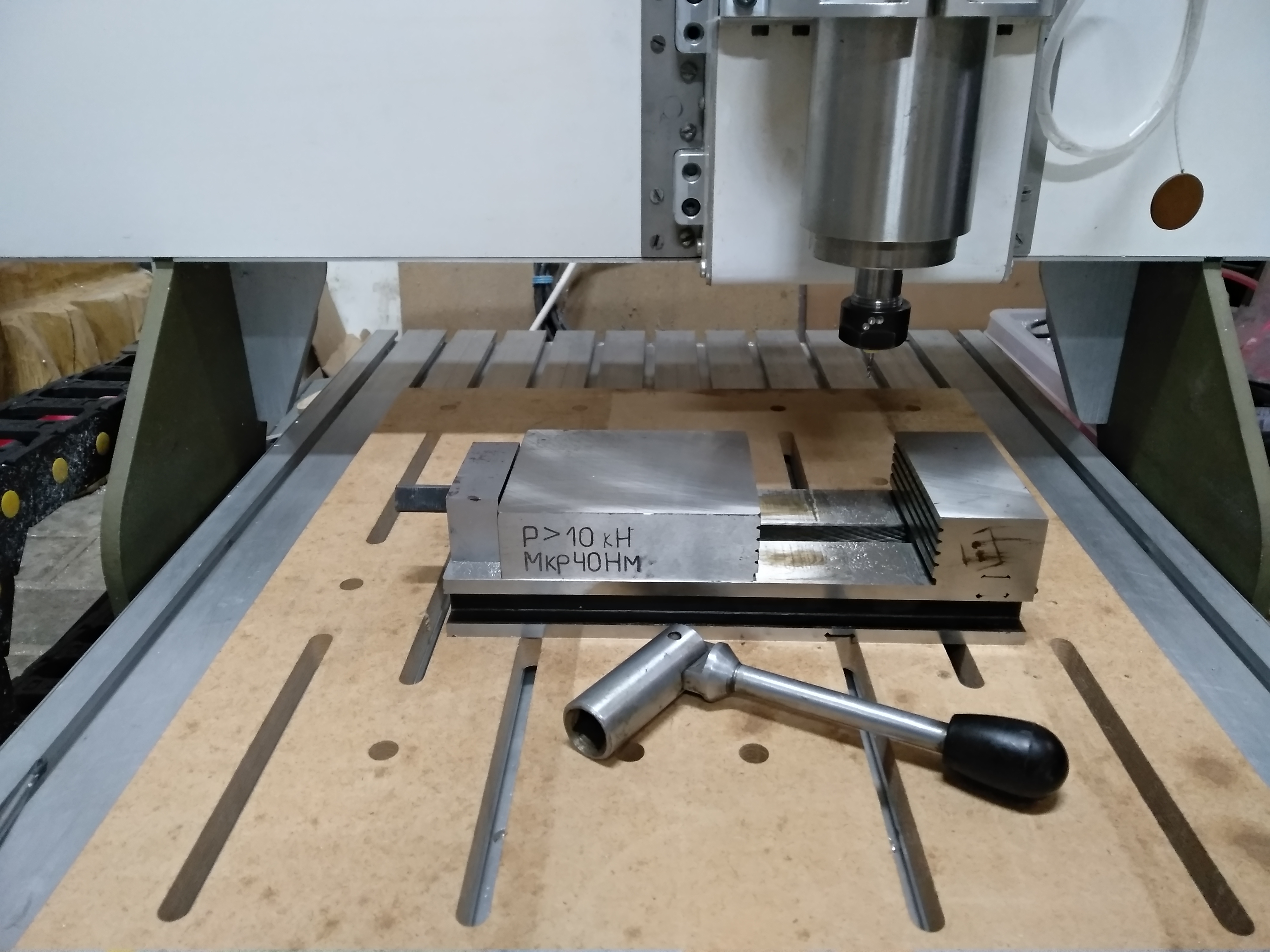

С покупкой меня))

плюсанул, но покупка так себе. поднимает их здорово..
В смысле "поднимает их"? :shock:

sima8520, губку при зажатии "поднимает".
сами тиски сделаны не шибко "прецизионно" когда зажимаешь заготовку у них поднимает подвижную губку. и вместе с ней выворачивает деталь. Это очень актуально если работаешь с предварительно обработанной заготовкой или деталью. если же тиски просто шо то зажать и потом выпилить - в принципе нормально. у меня двое таких. использую как "общеупотребительные". если че то точное нада - не катят. например точно зафигачить квадрат из кругляка - проблемно. будет не ровный...
Не для космоса делаю детали, да и с чего то надо начинать
Как по мне , то лучше начинать с хороших, если обрабатывать алюмяку
иначе секас на перестановках будет нескончаемый :freak:

А где взять их? Курты купить, продав почку?
sima8520 писал(а):А где взять их? Курты купить, продав почку?
а вот этим вопросом мы сами мучаемся :) Да не, тиски нормальные. просто особых чудес точности от них ожидать не нада.
У меня станок особых точностей не выдает. Так что минус на минус авось и сыграет на руку)
Полноразмерные станочные тиски для этого станка не желательны поскольку тяжелые и будет прогиб станины.
Прогиб будет у виброопор, но не у станины. Я проверял индикатором стол, от моего веса (70) не прогибается по индикатору 0,01 ценой деления

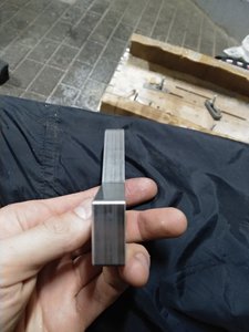

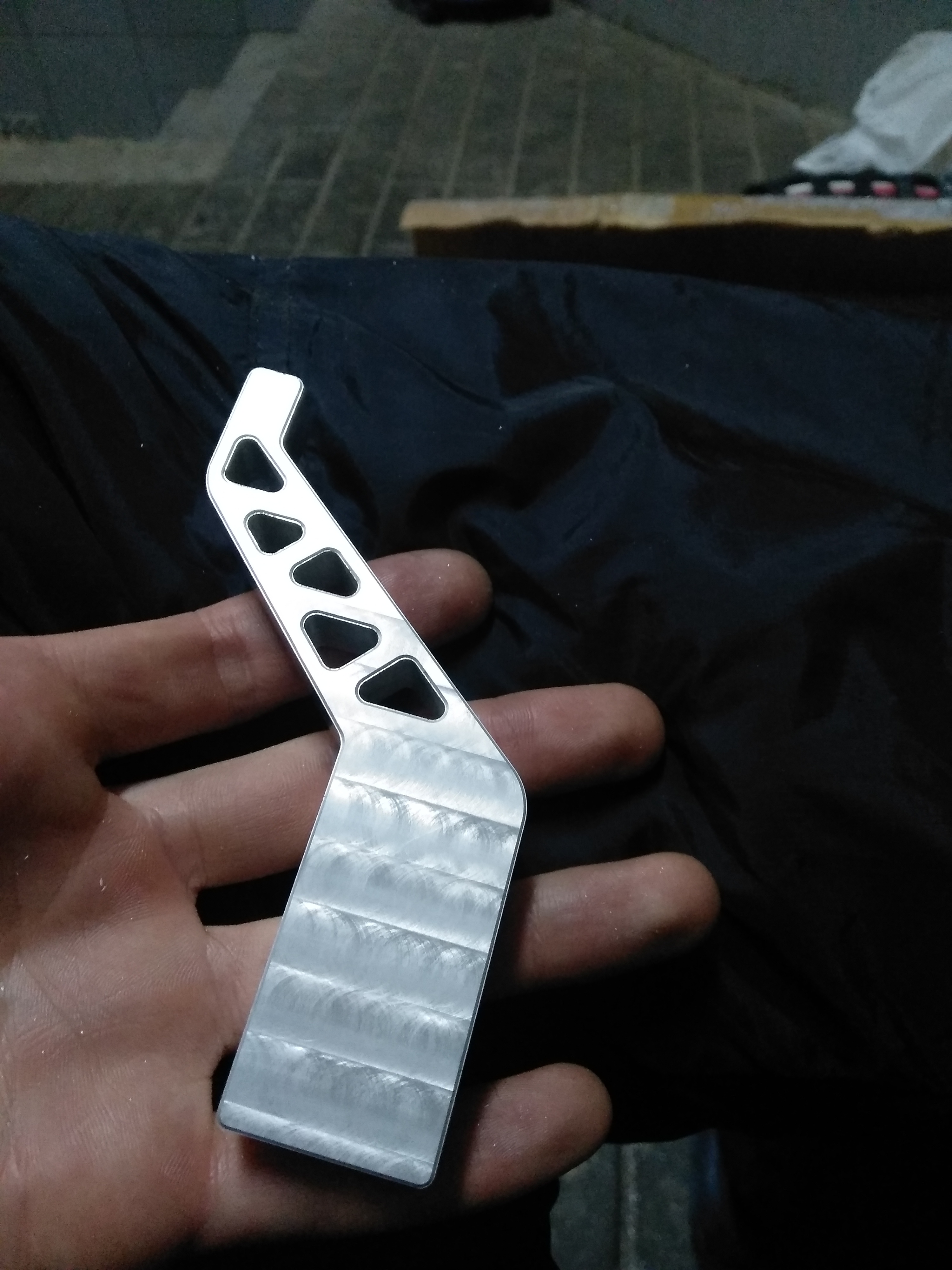

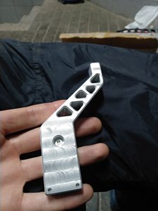

Станок по дереву сделал я блин.... Дерево вообще не интересно пилить становится)))
