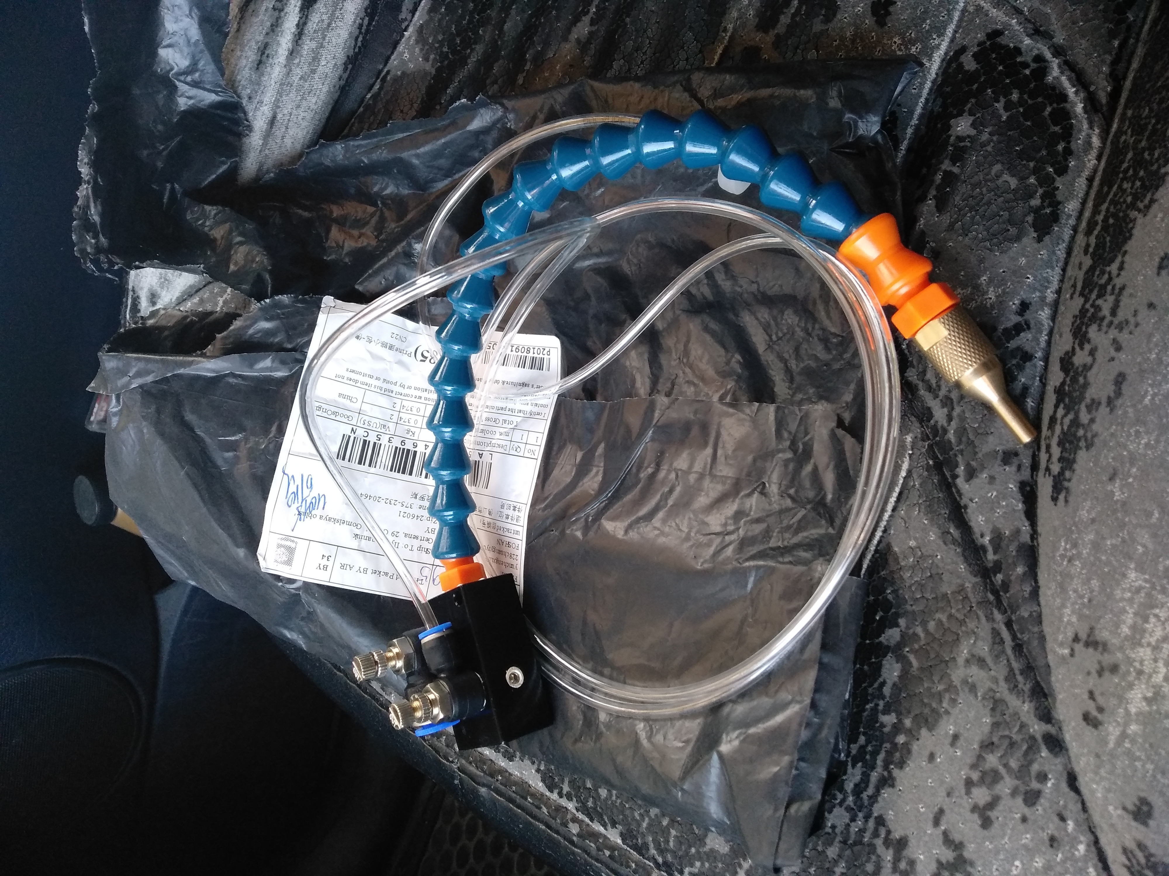

Пришел туманный пиптик, будем колхозить

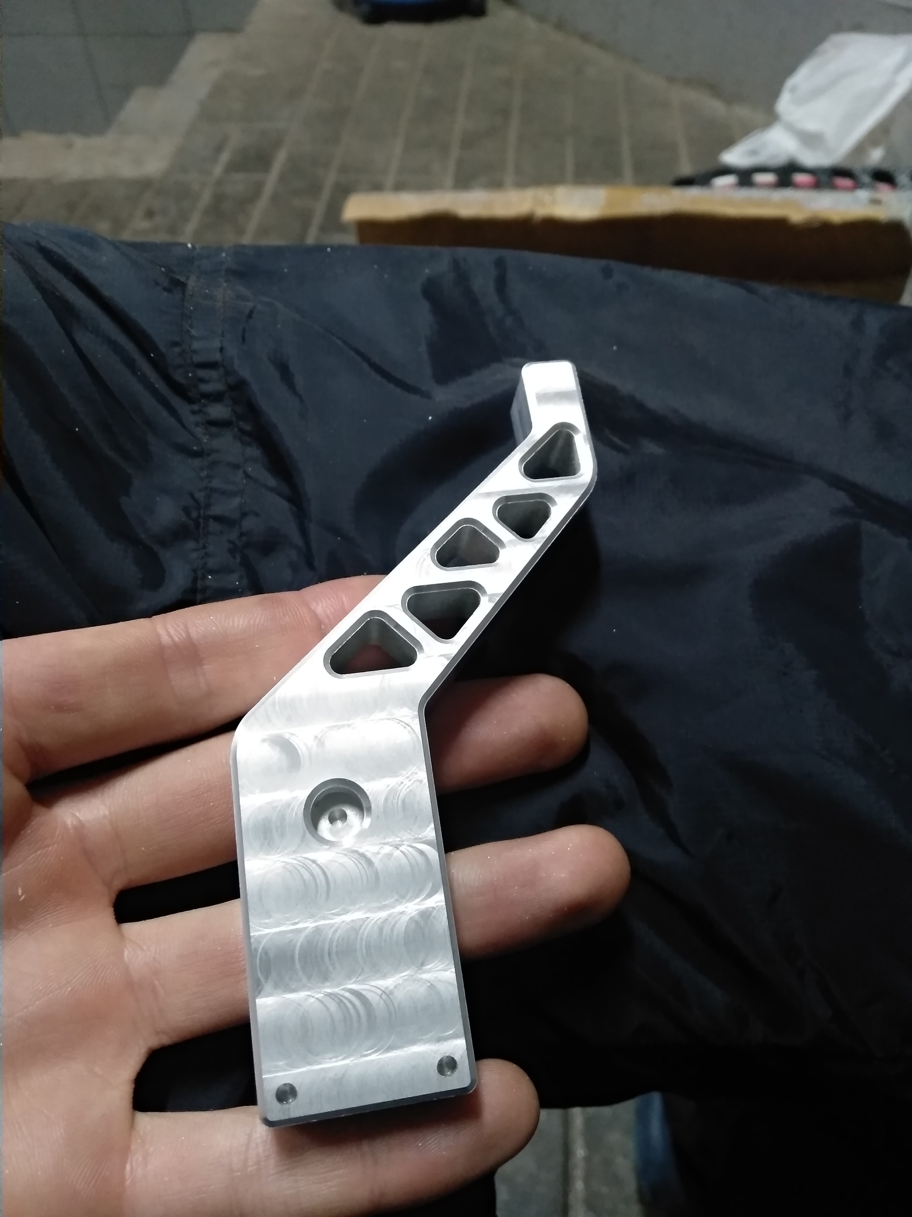

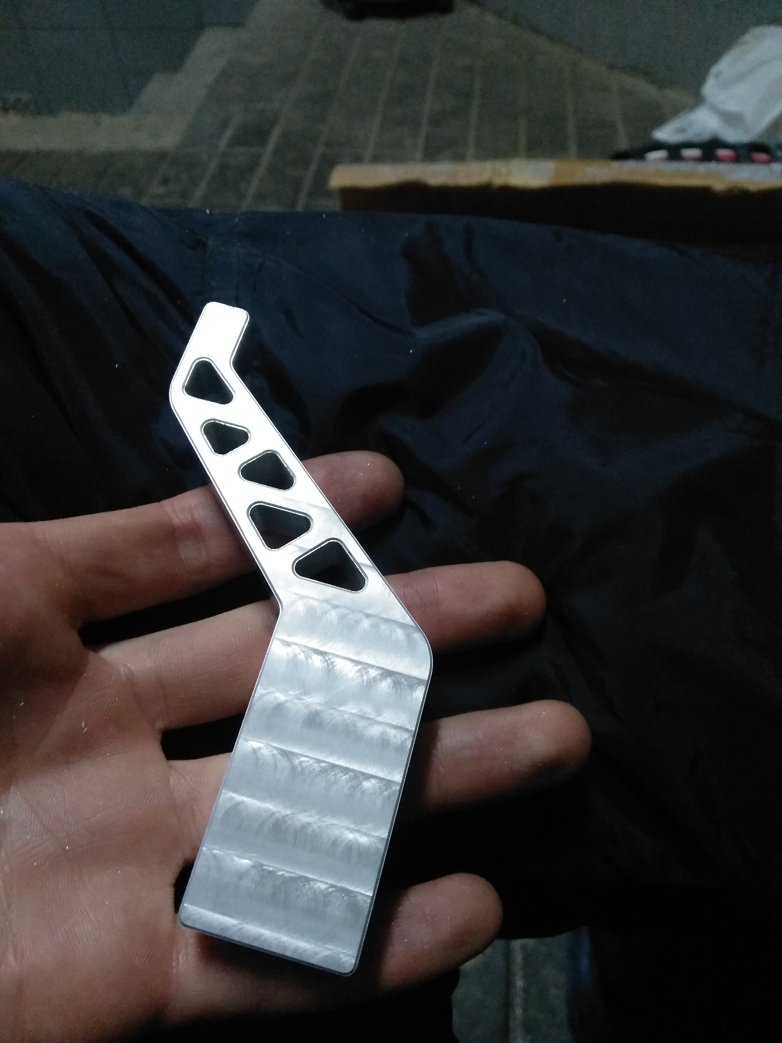

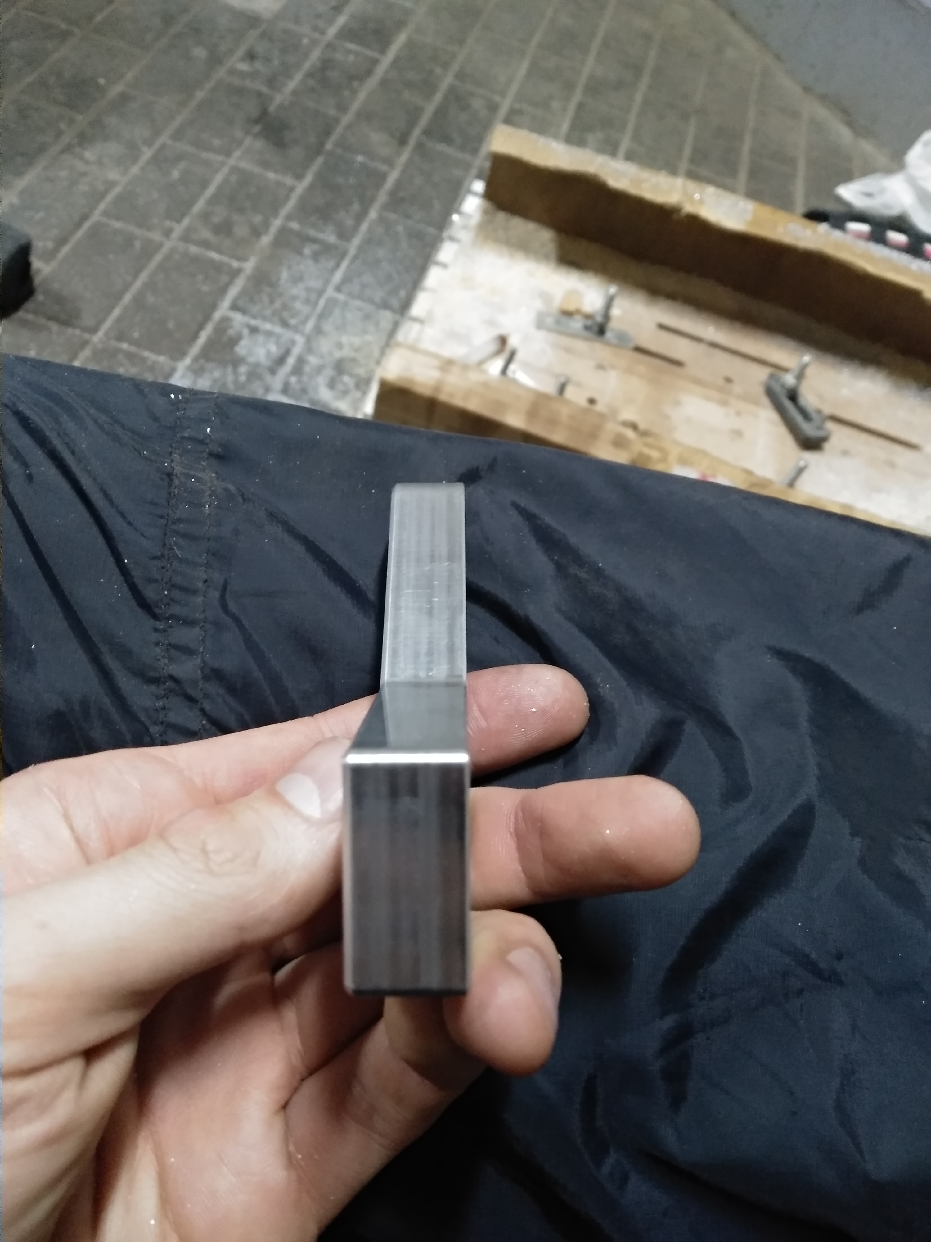

Станок по дереву сделал я блин.... Дерево вообще не интересно пилить становится)))
IMG_20181012_220910.jpg (2439 просмотров) <a class='original' href='./download/file.php?id=148225&mode=view' target=_blank>Загрузить оригинал (1.4 МБ)</a>
IMG_20181012_220938.jpg (2439 просмотров) <a class='original' href='./download/file.php?id=148226&mode=view' target=_blank>Загрузить оригинал (2.01 МБ)</a>
IMG_20181012_220959.jpg (2439 просмотров) <a class='original' href='./download/file.php?id=148227&mode=view' target=_blank>Загрузить оригинал (1.88 МБ)</a>
