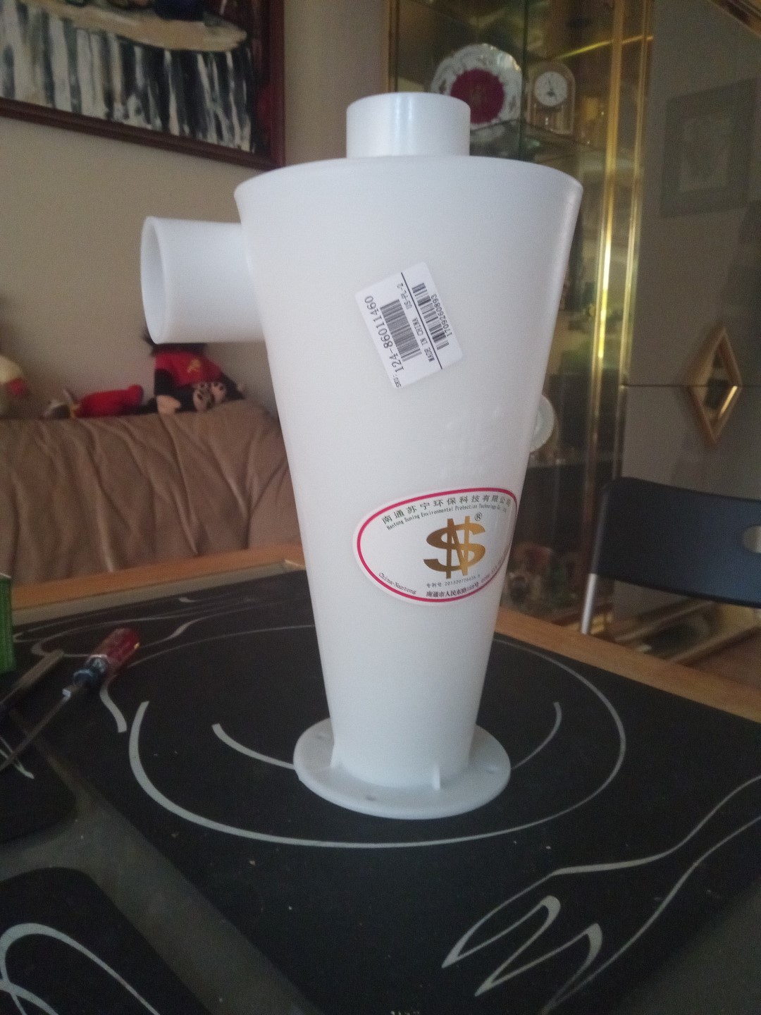

nemes13 писал(а):посещает мысль об автоматизации процесса
мысль посещала, но отказался во-первых из-за "хилости конструкции", а во-вторых на чистовой стружка настолько мелкая, что она не разлетается, а лежит на месте
nemes13 писал(а):А можно поподробней про конструкцию и если можно с фото
Mkishimoto выложил видео точно как мой .............................. некоторое время назад был куплен вот такой девайс, но пока руки не дошли его установить
IMG_20180124_102649 (Large).jpg (3485 просмотров) <a class='original' href='./download/file.php?id=130246&mode=view' target=_blank>Загрузить оригинал (549.44 КБ)</a>
