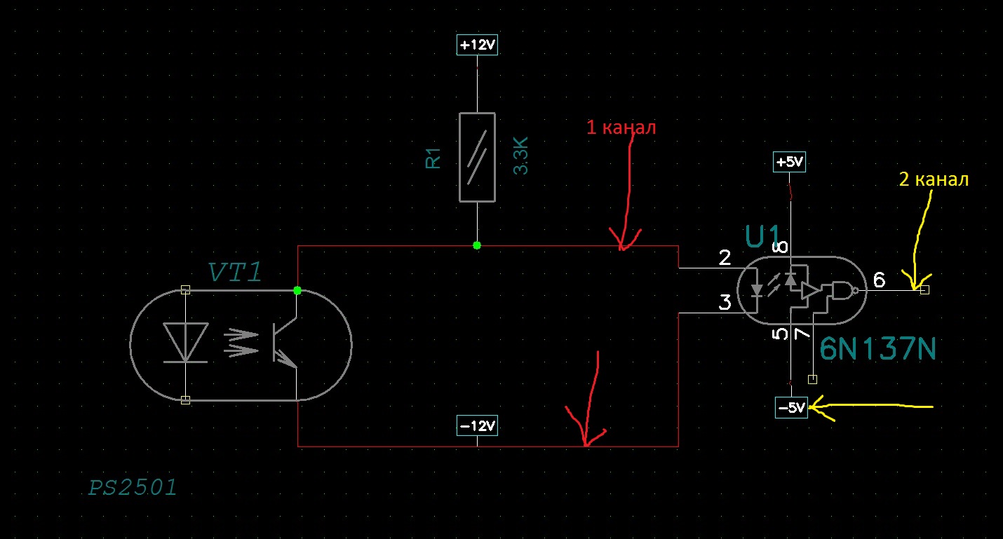

Продолжаем мучить шим на плате PLCM-B1. Выход взял с оптопары Port1 Pin9. Коллектор через 3.3 килоома на +12, эмиттер на -12. Луч красный. Источник питания отдельный.
Желтый луч - нагрузил цифровой оптопарой 6N137. Блок питания так же отдельный. 5 вольт.
Вот видео. Кто что думает?https://youtu.be/mWFmusFP5xM

Morze писал(а):Желтый луч - нагрузил цифровой оптопарой 6N137.
схему всего что делаете изобразите, и как снимаете сигнал тоже обрисуйте схематически

Morze писал(а):Продолжаем мучить шим на плате PLCM-B1. Выход взял с оптопары Port1 Pin9. Коллектор через 3.3 килоома на +12, эмиттер на -12. Луч красный. Источник питания отдельный.
А что хотелось рассказать? Как работает синхронизация в осциллографе или про затянутые фронты на первом сигнале? И какое отношение это имеет к проблеме неравномерной характеристики DAC?

evgenymcp писал(а):А что хотелось рассказать? Как работает синхронизация в осциллографе или про затянутые фронты на первом сигнале? И какое отношение это имеет к проблеме неравномерной характеристики DAC?
Осциллограф не из лучших. Но не нравится сжатие - расширение сигнала...

sima8520 писал(а):схему всего что делаете изобразите, и как снимаете сигнал тоже обрисуйте схематически
Безымянный.jpg (2196 просмотров) <a class='original' href='./download/file.php?id=163026&sid=ca8be395659145256b628cbb2e7db5f0&mode=view' target=_blank>Загрузить оригинал (129.46 КБ)</a>

А резистор от +5В на выход 6 оптопары есть? 1 кОм в самый раз.

Lunatic писал(а):А резистор от +5В на выход 6 оптопары есть? 1 кОм в самый раз.
Извиняюсь))) Был конечно. 10к. Попробовал 1к. Без изменений.
Наверное надо пробовать на операционниках править нелинейность. Но опыта такого нет(((.
