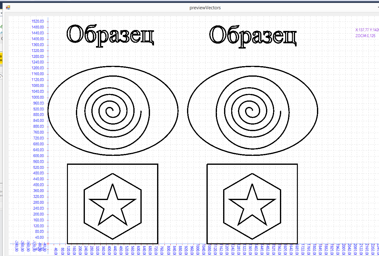

DXF файл такие данные содержал:
2017-08-02_191054.jpg (3879 просмотров) <a class='original' href='./download/file.php?id=117375&sid=a26906bba00b99d8ec9259314bbc67d5&mode=view' target=_blank>Загрузить оригинал (455.11 КБ)</a>

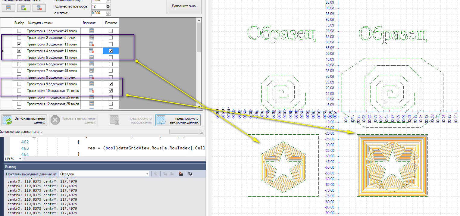

При определенных установленных параметрах, будет доступна возможность формирования траектории выборки:
2017-08-02_191850.jpg (3876 просмотров) <a class='original' href='./download/file.php?id=117376&sid=a26906bba00b99d8ec9259314bbc67d5&mode=view' target=_blank>Загрузить оригинал (961.25 КБ)</a>

Вот полученная траектория из PLT файла:
2017-08-02_192957.jpg (3874 просмотра) <a class='original' href='./download/file.php?id=117378&sid=a26906bba00b99d8ec9259314bbc67d5&mode=view' target=_blank>Загрузить оригинал (721.34 КБ)</a>
Но есть нюанс, plt файл не содержит информации о количестве символов целой, и дробной части числа, в результате чего либо нужно будет у пользователя узнавать эту информацию...

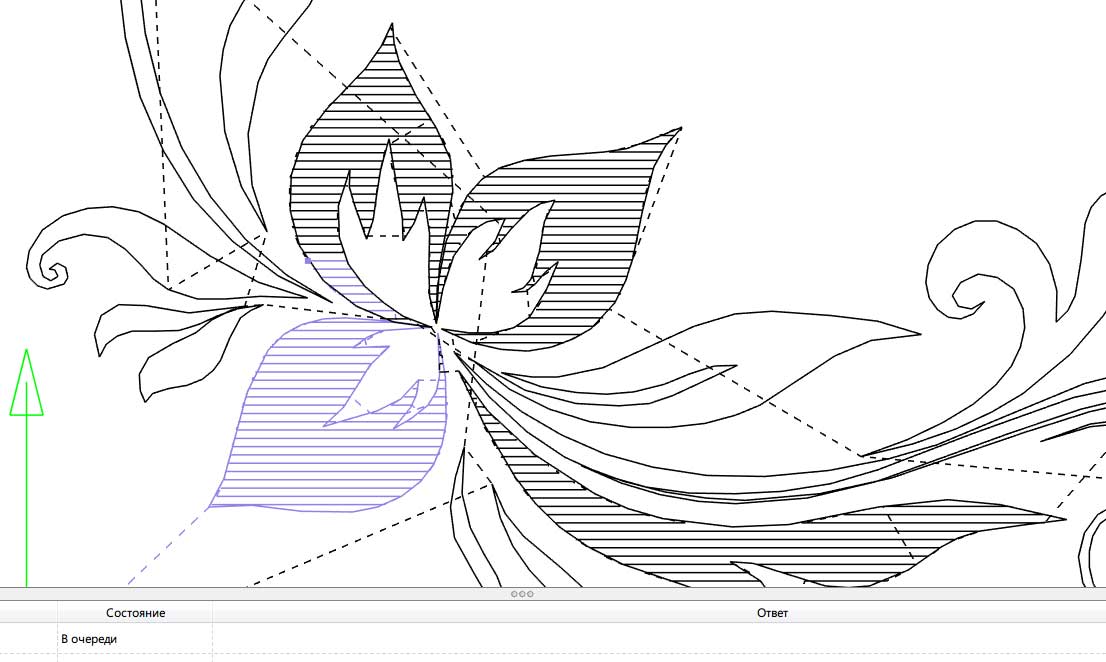

А можно хотелочку на будущее, примерно из этой области?
При выжигании по вектору, иногда нужно "залить" некоторые области сплошным цветом. Штриховку из корела убрали (можно макросом), приходится в арткаме извращаться, но там не совсем то.
Если бы была возможность на выбранные замкнутые контура наложить штриховку, с возможностью выбора шага и, возможно, направления - было бы здорово.
Вот для понимания ситуации скриншотик (исходник не нашел, только УП):
sthrih.jpg (3818 просмотров) <a class='original' href='./download/file.php?id=117392&sid=a26906bba00b99d8ec9259314bbc67d5&mode=view' target=_blank>Загрузить оригинал (76.68 КБ)</a>
PS Важно, что б внешний контур выжигался за один проход, а не по кусочкам.
Добавлено: 03 авг 2017, 06:29
Да есть такое в планах сделать :-)

ASPtr писал(а):Штриховку из корела убрали
Пример штриховки в кореле
Добавлено: 03 авг 2017, 13:40
ASPtr
Alexversh писал(а):Пример штриховки в кореле
Ага, видел такую штуку. Только единицы почему-то дюймовые (тысячные). Не очень удобно.
