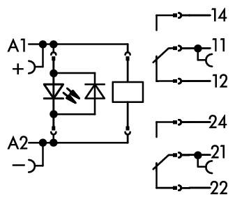

xenon-alien писал(а): А как называются вот эти "компоненты"?
Те, что справа сверху -- это платки питания и индикации датчиков. Самопальные.
На верхней дин-рейке -- клеммы Wago 2001.
На нижней -- реле Wago. Номер не помню, но гуглится. Такие же релюхи есть у Finder.
Однажды поимев проблему с ослабленными винтовыми клеммами, не хочу с нею более встречаться =))

dimedved писал(а):На нижней -- реле Wago. Номер не помню, но гуглится. Такие же релюхи есть у Finder.
Эти реле идут на плату, или есть ещё какая-то дополнительная развязка?
А то в мануале к моей плате что-то написано, что реле питать от отдельного источника 24в, но при этом пины платы могут до 100-150мА ток выдерживать, только нужен диод.

xenon-alien писал(а): Эти реле идут на плату, или есть ещё какая-то дополнительная развязка?
788-312
Почитать про него можно здесь: https://www.wago.com/ru/%D1%80%D0%B5%D0 ... /p/788-312
Ток там 19мА. Диод уже есть на борту, он вместе с индикатором.
К ним ещё можно перемычки поставить -- типа 788-117 (она на 8 модулей; есть и другие) -- на оба полюса катушки и на общие (11 и 21) контакты.
Очень удобно при монтаже. Но удовольствие не из дешёвых.
Напрямую на плату идут через БП 24В.

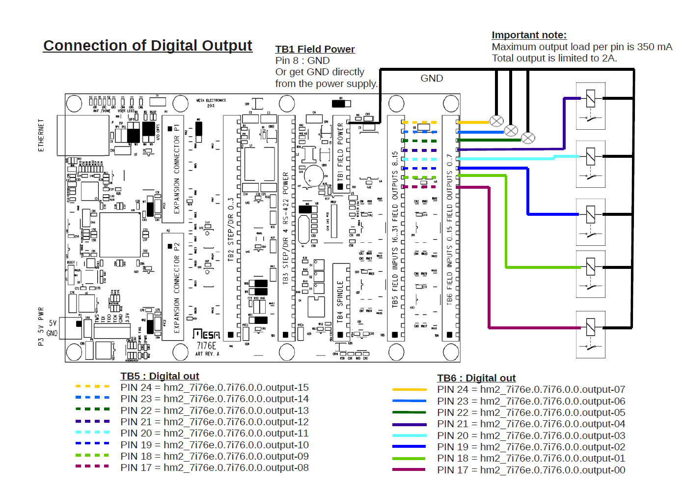

dimedved писал(а):Напрямую на плату идут через БП 24В.
Получается один контакт на "землю" - А2, второй на пин платы на вывод сигнала - А1. (плата MESA 7i76E)
И что бы не парится, то их можно и для пневмо-клапанов на 220в использовать.

Ну у меня с платы раздаётся минус, а на реле -- общий плюс получается.
Так на сервы enable приходит, и сделал везде единообразно.
А с реле уже часть идёт на контакторы с катушкой на 220, а часть напрямую на клапана гидравлики и на моторы переключения коробки шпинделя. Пару релюх оставил свободных: точно на что-нибудь пригодится.

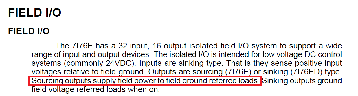

xenon-alien писал(а): Я постоянно путаю, на каких платах общий +, а на каких общий -.
Я тоже =).
И переделывал несколько раз.
Пару раз даже транзистор на выходе спалил, благо прошлый раз с запасом взял их -- перепаял.
Обнаружил, что если не делать на каждый проводок схему и таблиу что-куда, вероятность ошибки возрастает кратно.

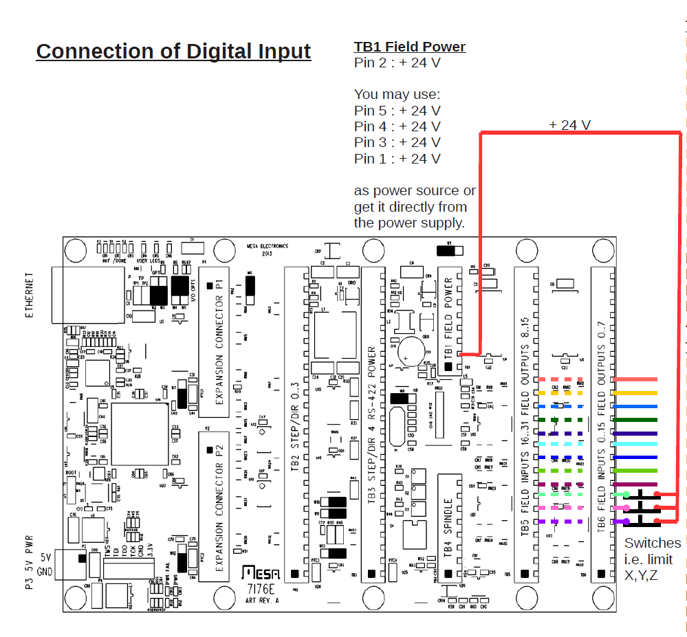

Re: Настраиваем контроллер to_pci.
MESA_7i76E_Field power.png (2810 просмотров) <a class='original' href='./download/file.php?id=184887&mode=view' target=_blank>Загрузить оригинал (52.93 КБ)</a>
MESA_7i76E_Relay.png (2810 просмотров) <a class='original' href='./download/file.php?id=184888&mode=view' target=_blank>Загрузить оригинал (204.21 КБ)</a>
Если я верно понимаю, то земля общая для выходов и сигнал положительный.
А входы я сделал так, что бы всё что должно быть включено подавало тоже положительный сигнал. (при потере питания, или обрыве вывалится в ошибку, если ничего не путаю :thinking: )

xenon-alien писал(а):Я постоянно путаю, на каких платах общий +, а на каких общий -.
Поэтому на плате IO выходы сделаны так, что можно включать и так и эдак.
Т.е. я могу не парится и если нужно на оборот, то можно подключить, как "мне удобно", или как компоненты позволяют? :thinking:
Схема с и-нета, так что может быть не верной.
Не совсем. Концевик должен быть выключен в свободном положении, а при наезде на него - должен прерывать плюсовой сигнал.
А вот всякие другие устройства надо смотреть по факту. Скажем револьверка у меня подает + на активном инструменте. Но при этом если пропадет питание - я этого не увижу пока диск не сделает полный оборот и по превышении времени выдаст ошибку. Там стоят герконы.
Все концевики должны работать на РАЗМЫКАНИЕ плюса. То есть подаем +12-24В на блок концевиков, с концевиков получаем раздельные плюсы. При наезде на концевик на порту карты плюс пропадет, и останется 0В.
Если обрыв любого концевика - на их портах в не нажатом состоянии будет 0. Если обрыв питающего провода - на портах 0. То есть у нас всегда есть диагностика цепей.
А если при нажатии концевика он подает + на порт. То при обрыве любого провода мы не видим что цепь цела. И при наезде на концевик (который раз в 10 лет срабатывает) мы можем не увидеть его сигнал - тупо контакты окислились и + не дойдет до платы.

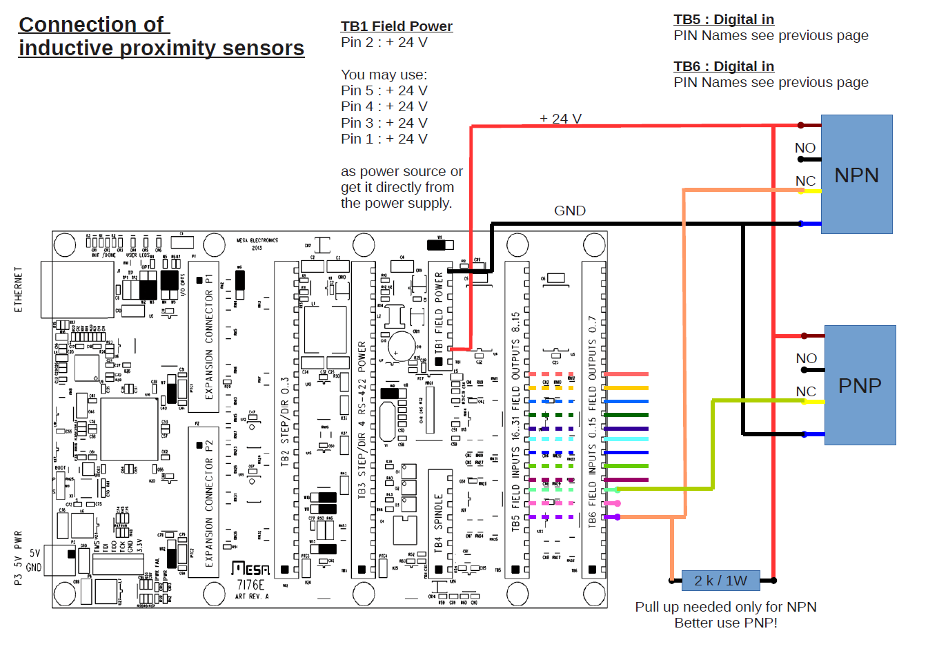

MESA_7i76E_home.png (2805 просмотров) <a class='original' href='./download/file.php?id=184890&mode=view' target=_blank>Загрузить оригинал (170.12 КБ)</a>
MESA_7i76E_Limit.png (2805 просмотров) <a class='original' href='./download/file.php?id=184889&mode=view' target=_blank>Загрузить оригинал (146.44 КБ)</a>
ex71 писал(а):Не совсем. Концевик должен быть выключен в свободном положении, а при наезде на него - должен прерывать плюсовой сигнал.
Нормально закрыт
ex71 писал(а):Все концевики должны работать на РАЗМЫКАНИЕ плюса. То есть подаем +12-24В на блок концевиков, с концевиков получаем раздельные плюсы. При наезде на концевик на порту карты плюс пропадет, и останется 0В.
Так и есть. У меня для дома индуктивный датчик с PNP NC. Так что пока на него не наехали, он выдает + сигнал (+24в).
