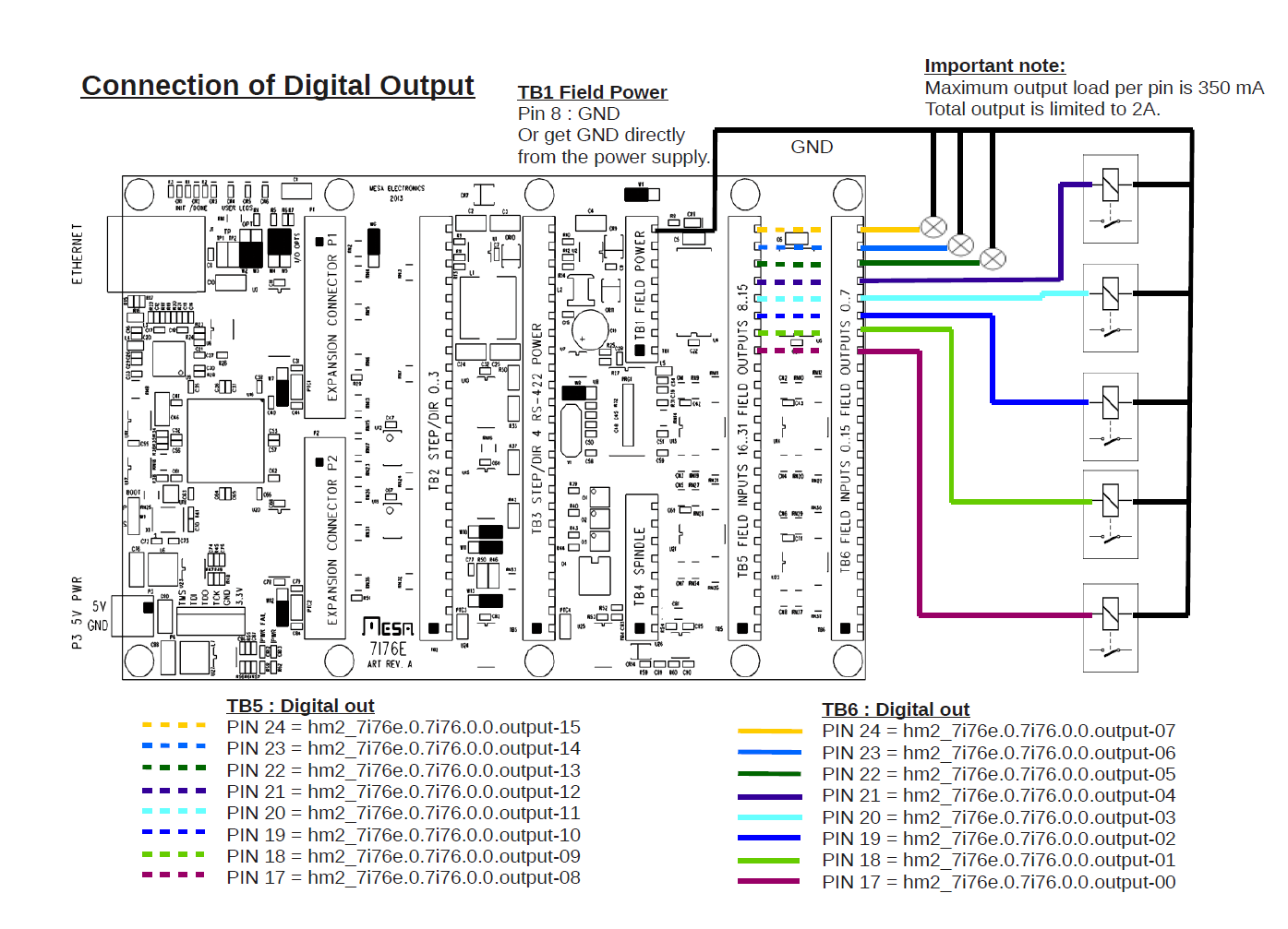

MESA_7i76E_Field power.png (3018 просмотров) <a class='original' href='./download/file.php?id=184887&sid=0b2ce8ecbe3cc76f093d98c20dd50f63&mode=view' target=_blank>Загрузить оригинал (52.93 КБ)</a>
MESA_7i76E_Relay.png (3018 просмотров) <a class='original' href='./download/file.php?id=184888&sid=0b2ce8ecbe3cc76f093d98c20dd50f63&mode=view' target=_blank>Загрузить оригинал (204.21 КБ)</a>
Если я верно понимаю, то земля общая для выходов и сигнал положительный.
А входы я сделал так, что бы всё что должно быть включено подавало тоже положительный сигнал. (при потере питания, или обрыве вывалится в ошибку, если ничего не путаю :thinking: )
Схема с и-нета, так что может быть не верной.
Последний раз редактировалось xenon-alien 12 авг 2020, 21:43, всего редактировалось 3 раза.
Re: Настраиваем контроллер to_pci.
А входы я сделал так, что бы всё что должно быть включено подавало тоже положительный сигнал. (при потере питания, или обрыве вывалится в ошибку, если ничего не путаю :thinking: :thinking: )

xenon-alien писал(а):
Не совсем. Концевик должен быть выключен в свободном положении, а при наезде на него - должен прерывать плюсовой сигнал.
А вот всякие другие устройства надо смотреть по факту. Скажем револьверка у меня подает + на активном инструменте. Но при этом если пропадет питание - я этого не увижу пока диск не сделает полный оборот и по превышении времени выдаст ошибку. Там стоят герконы.
Все концевики должны работать на РАЗМЫКАНИЕ плюса. То есть подаем +12-24В на блок концевиков, с концевиков получаем раздельные плюсы. При наезде на концевик на порту карты плюс пропадет, и останется 0В.
Если обрыв любого концевика - на их портах в не нажатом состоянии будет 0. Если обрыв питающего провода - на портах 0. То есть у нас всегда есть диагностика цепей.
А если при нажатии концевика он подает + на порт. То при обрыве любого провода мы не видим что цепь цела. И при наезде на концевик (который раз в 10 лет срабатывает) мы можем не увидеть его сигнал - тупо контакты окислились и + не дойдет до платы.
